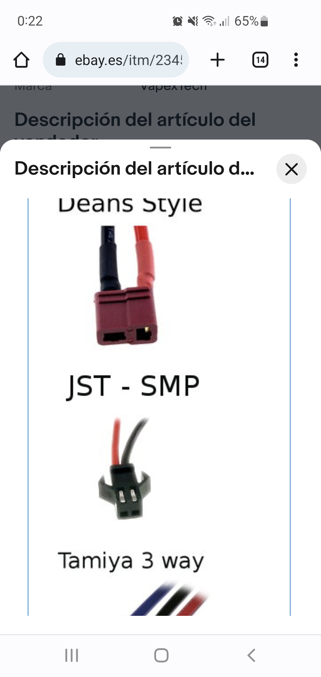

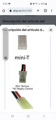

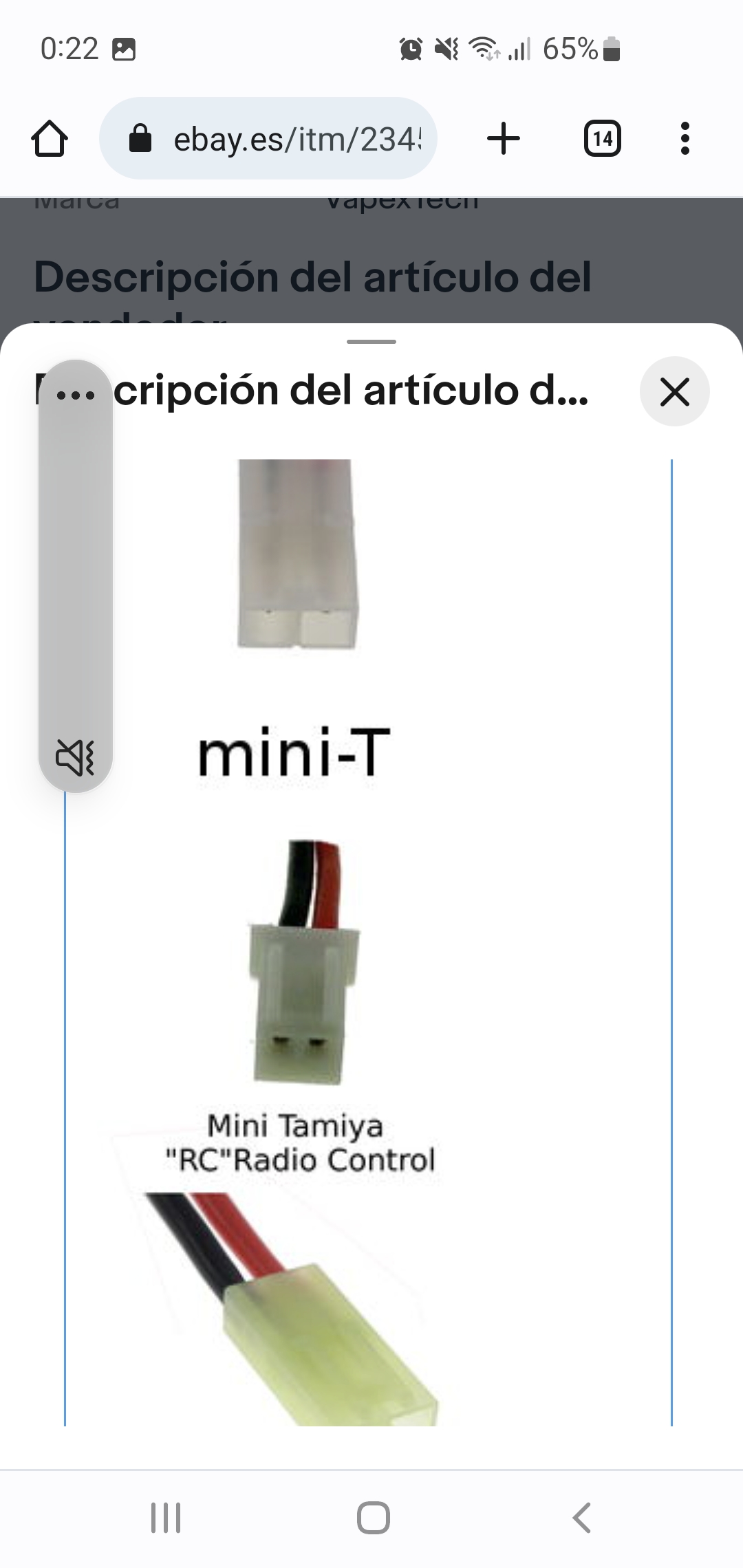

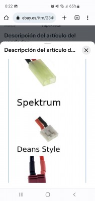

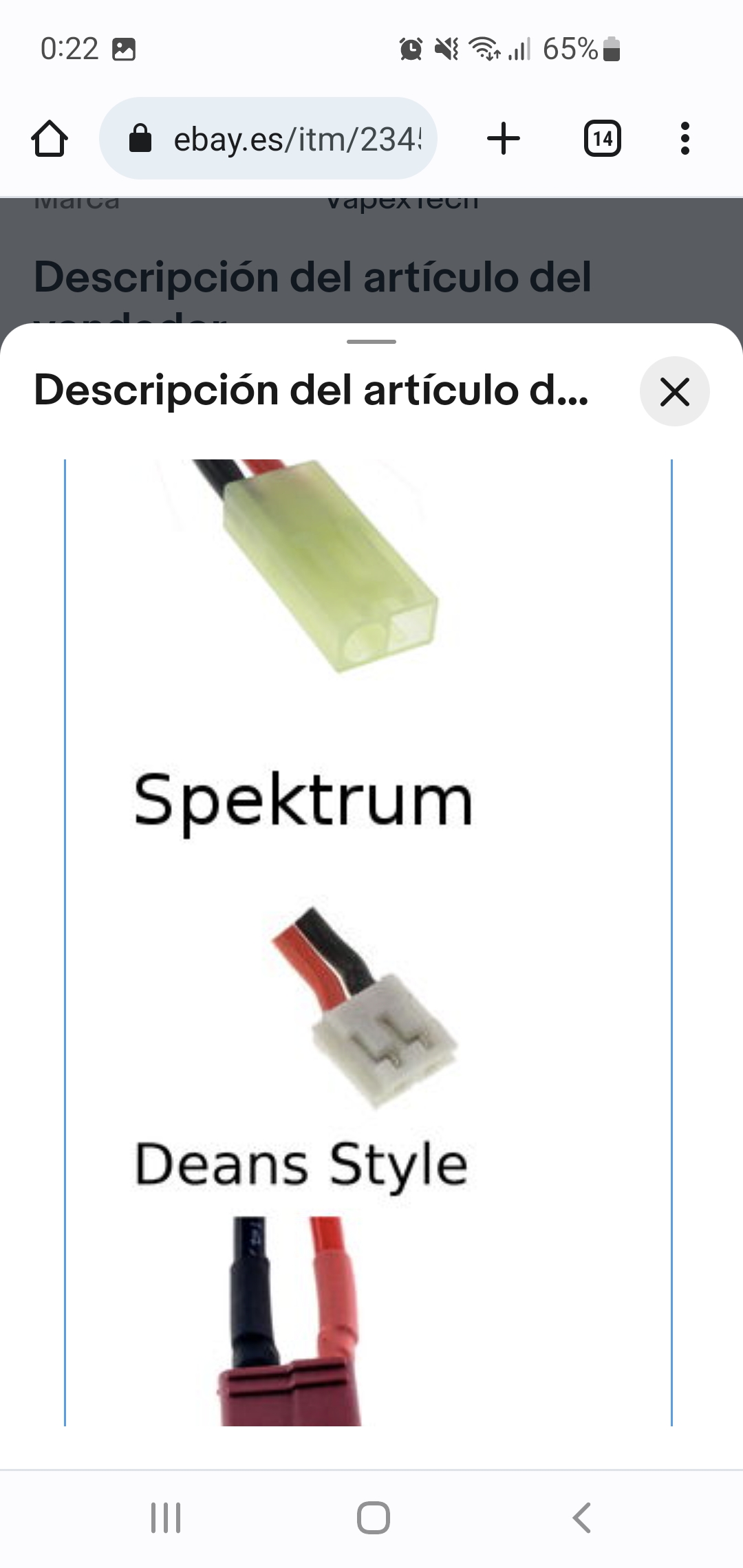

Voy a poner una nimh eneloop de 8 celdas. Es decir de 9.6v. Que es como la que lleva pero sin ser eneloop. Esta bateria como digo va bien ya que coge carga a tope en 11.1v y aun aguanta pero como digo ya tiene la bateria unos 12años. Es del 2010. El conector pues acabare cortando el viejo y soldando a la bateria nueva. Positivo con positivo y negativo con negativo. El trimado de los modelos no lo perdere tampoco? Acabo de leer en el manual lo del memoria no volatil. Los conectores de la nimh que queiro comprar hay conectores spectrum y mini tamilla rc que veo que son muy parecidos. Pero no llegan a ser verdad??
Adjunto el link del sitio y ahi si veis los tipos de conectores que lleva pero si es alguno.
Otra cosa que visto que para desconectar el conector lleva una pequeña pestaña por debajo que habra que pulsar para que se pueda quitar no??
https://www.ebay.es/itm/234523513786
Gracias por todo.

Excelente que continues con las NiMh y si son eneloop mejor porque montar la Lipo es un plus pero hay que bajar el voltaje si o si, más de 11,5V implica estropear la emisora y siendo una 3S en voltaje nominal 11,1 mínimo te rendirá poco y al no activarse la alarma por bajo voltaje a 9,6V corres el riesgo de estropear la batería.

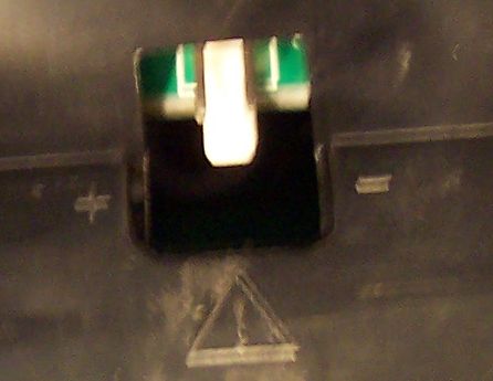

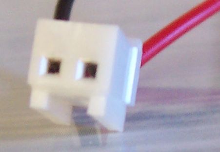

Ninguno de esos conectores que muestras te valen, te adjunto imagen del mini elmec que te será dificil sino imposible conseguirlo de Kyocera puesto que la división de cableado y conectores cerró. Respecto a lo que tienes almacenado, modelos, trims, ajustes todo está en memoria no volatil y no perderás nada.
SI, para desconectar el conector debes liberar la pestaña. Lo que si es importante es que verifiques si el negativo tiene corrosión (cobre negro) y reemplazarlo en caso de tenerla.
