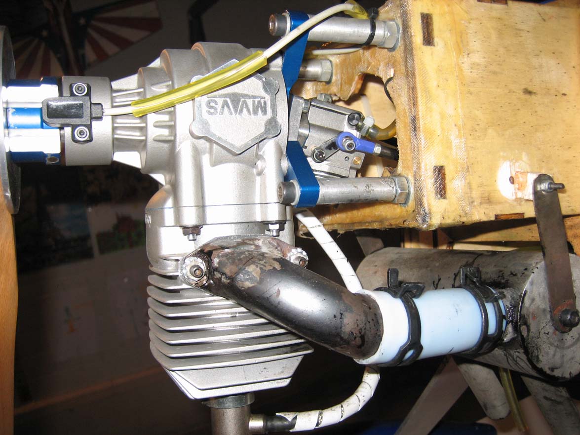

No estaria de mas que pusieras alguna foto de como tienes instalado el motor y el escape y una prueba que yo tambien haria es alimentarlo con otro deposito auxiliar que puedes colocar encima del fuse para descartar tambien problemas del deposito o tubos de la instalacion del avion.
Muchas veces son chorradas pero sin verlo en directo es mas dificil de dar un diagnostico valido asi que solo podemos decirte cosas para que las vayas descartando. :wink:

En cuanto tenga un rato hago unas fotos del motor y su instalación y miro las vueltas de la agujas en este momento.

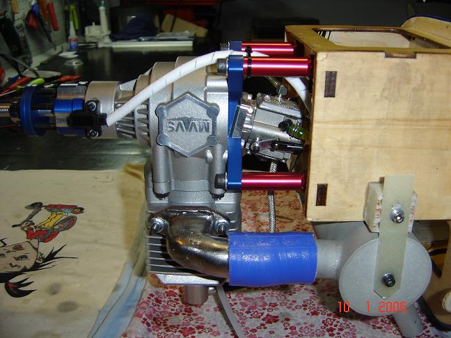

Hola a todos , yo tambien tengo el mws58 , mi motor todavia se esta rodando a consumido unos 6 lts , la mezcla que lleva es al 3% de aceite , aceite la que trae el motor todavia.A veces me arranca al reves , pero solo cuando el manotazo a la helice es flojo , cuando le doy con cojones arranca bien, sin problemas.Con una helice de carbono 24x8 5800vueltas ni una mas , el escape es un pittis de sable,acelera bien , la transicion muy bien muevo el stick arriba a bajo para intentar que se ahogue , dandole rapido y va muy bien nada responde de maravilla.En el aire ratea un poco cuando retiene , no se si es normal y cuando va a un cuarto de motor mas o menos , a medio gas o por encima ya no ratea.He tenido muchos problemas con el deposito , me aspiraba aire el caburador , es decir por el tubo de alimentacion habia burbujas , cambie los tubos metalicos del deposito,los puse de mas seccion , y tambien cambie el tubo tygon de la gasolina , lo puse mas pequeño para que entrara lo mas ajustado posible en el tubo y todo esto con una abrazadera.Es mi primer gasolina , espero que cuando este mas suavizado y le baje el porcentaje de aceite me llegue por lo menos a las 6000 vueltas,de todas formas en un articulo de sable , con la misma configuracion que la mia dicen que da 7000 vueltas mas o menos, no se me parecen muchas, se desintegra el avion con esas vueltas.

Pablogm:
Yo también tuve problemas de burbujas mientras rodaba el MVVS 26. Al final venían del filtro de combustible.
No se aprecia muy claro pero parece ser que llevas un filtro en la línea que va al carburador. Si es así no es mal consejo quitarlo y poner un tubo directo del depósito al carburador. Si quieres pon el filtro en la línea de llenado, la que va desde la válvula de llenado al depósito.
Un saludo y felices vuelos!!!

Una de las veces tenia un tapon de pelusa en el filtro que va al carburador ,tengo filtro en la garrafa,y aun a si a veces se ven brozas en el deposito , no se como viene la gasolina ahora , viene sucisima , no me explico como no fallan los coches.El filtro lo tengo revisado y requetevisado y bien apretado para que no entre aire, el deposito bien limpio y ajustado espero que despues de esta ultima revision no me entre aire, ya os contare ,saludos.
Por Pablogm
#277577
una pregunta.¿puede que le falte gasolina al motor al llevar el filtro en la linea de alimentacion ?, esta limpio , pero igual le dificulta la entrada de gasolina,¿le puede impedir cojer las vueltas necesarias? a ver que opinais.
Por Rubén Castro
#277582
Por eso te lo digo. Por lo menos resistencia al avance de combustible ofrece. No te digo que lo quites, sólo que lo cambies. Si lo colocas en la linea de llenado casi hace la misma función y la linea que abastece el carburador se queda libre de obstáculos.
Por cierto, el filtro que yo le puse es de los sellados, de los que no se pueden abrir. Es mucho más dicficil que le entre aire y fíjate, entró.

Por Carlos Monge
#277701

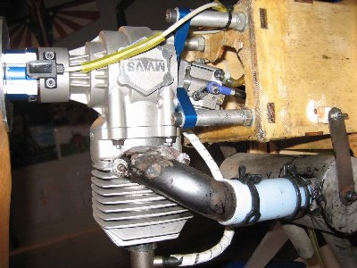

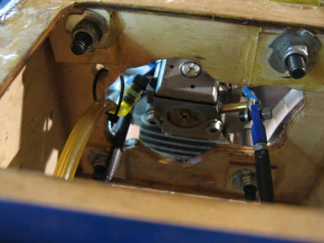

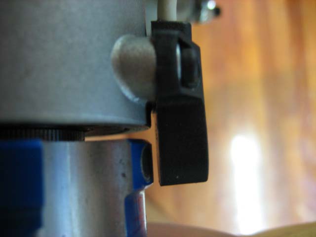

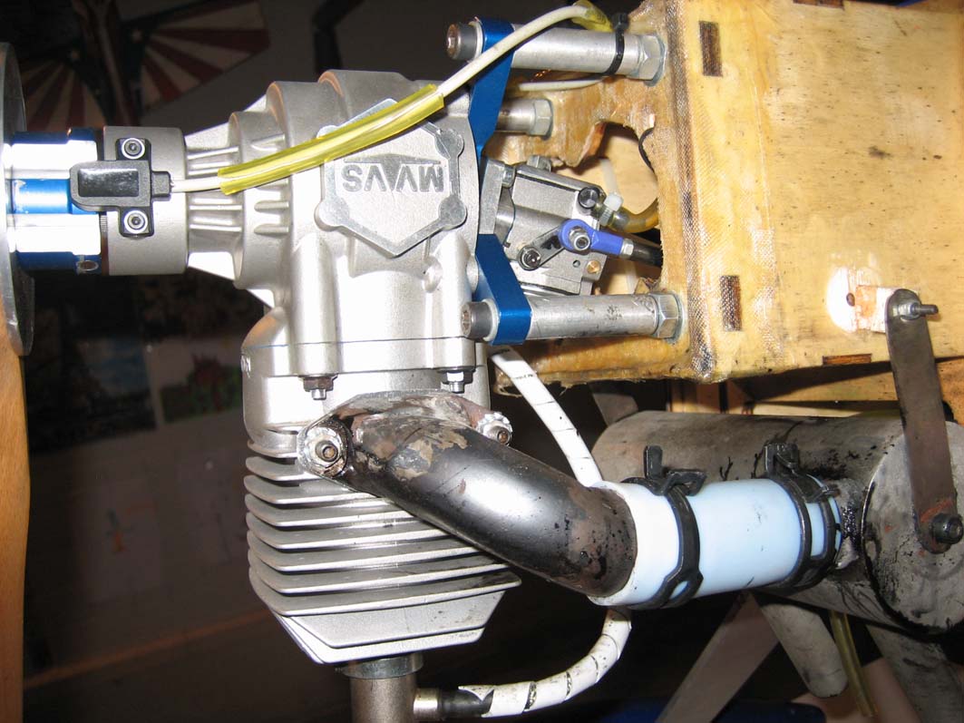

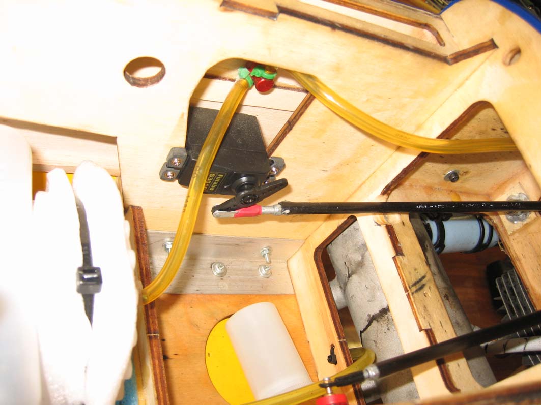

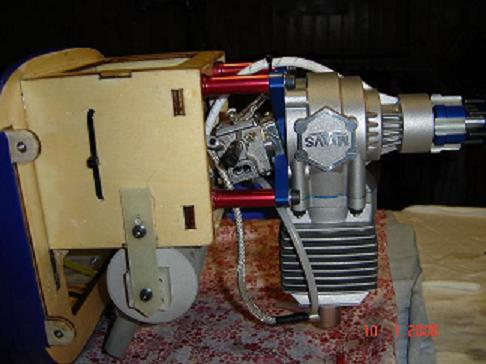

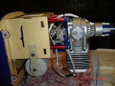

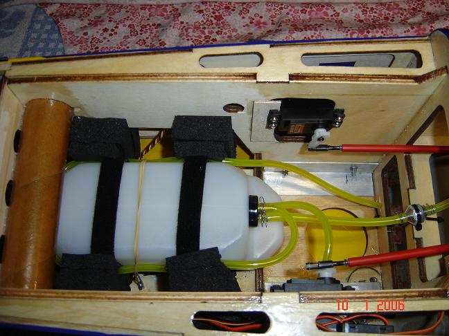

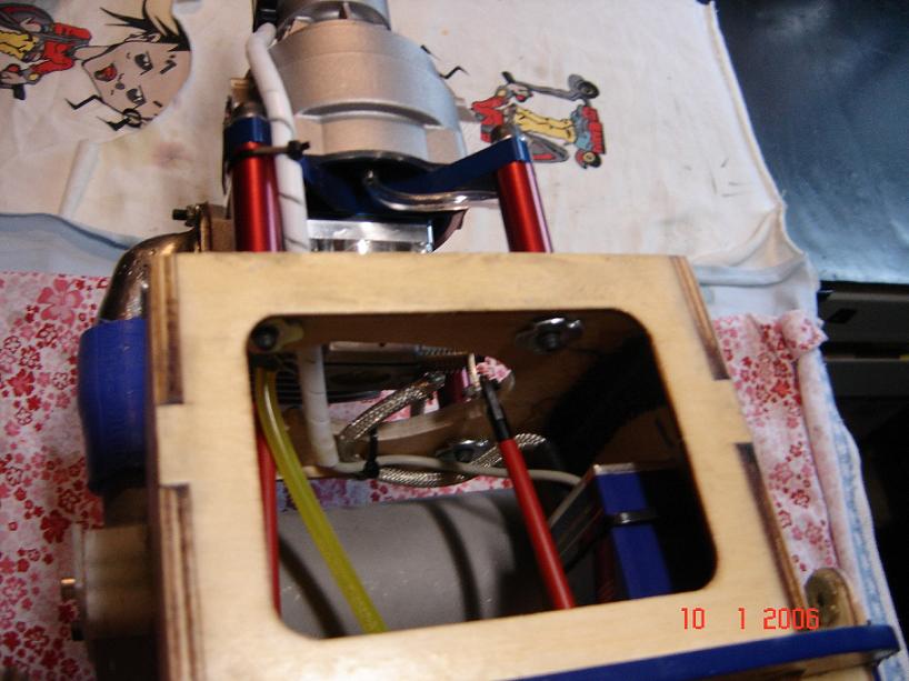

Aqui van unas fotos.
Lo primero decir que, SI, la toma de carga pasa del deposito al carburador por la toma, tal y como se ve en la foto.
He mirado las vueltas de aguja en este momento, y son:
- 2 vueltas y 10 minutos para la aguja de baja.
- 2 vueltas justas para el alta.
La mariposa abre totalmente, y llevo curva exponencial programada para suavizar la aceleración.
Otro detalle mas, si veis las fotos se observa que tira mucha grasa por las juntas, y la cabeza del piston tiene una capa de carbonilla grasienta, al igual que el escape. ¿Seria conveniente abrir el motor y limpiar la cabeza del pistón?.
Con llegar a 6000-6100 rpm ya me doy con un canto en los dientes, ya que si ahora vuela de forma aceptable, con esa potencia extra me doy por satisfecho. Ademas siempre me queda la opción de colocar una helice 24 x 8, o 22 x 10, para subir 200-300 rpm`s mas.
Así pues he de probar:
- Baterias Sub-c de Nicd y 4 elementos.
- Ver las rpm sin escape. Si suben es que este escape quita vueltas, si se quedan igual, ya se que el escape no es el culpable.
- Usar Castrol TTS por si este aporta un exceso de aceite.
- Poner un deposito independiente y/o poner la toma directa del deposito al motor sin pasar por la toma de carga.
- Cerrar lo posible agujas de baja y alta para empobrecer la mezcla.

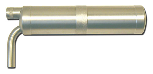

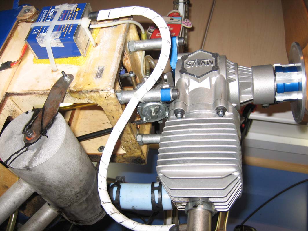

Pogo unas fotos, si falta alguna importante, o que no se vea bien me lo decis y pongo otra.
