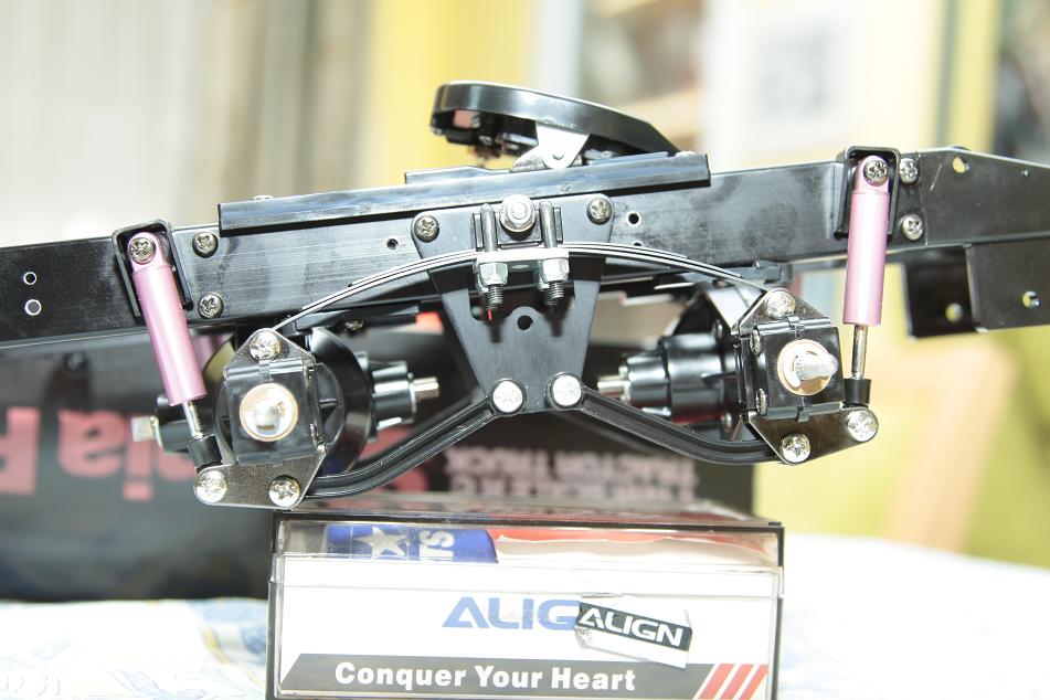

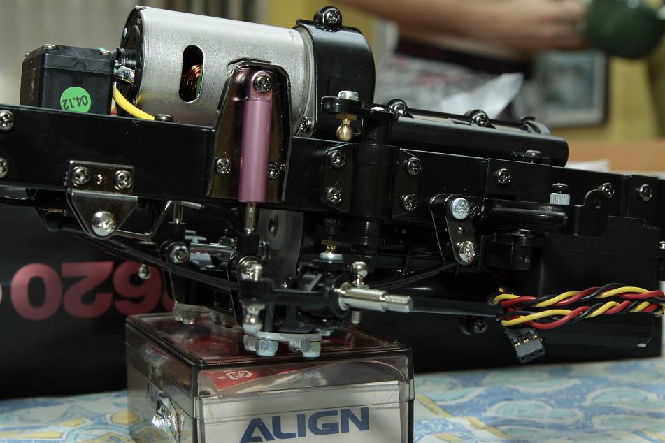

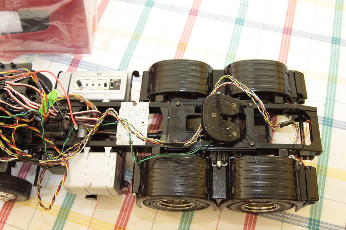

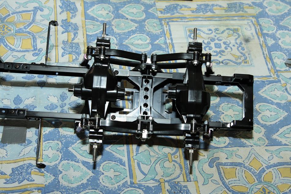

#972361

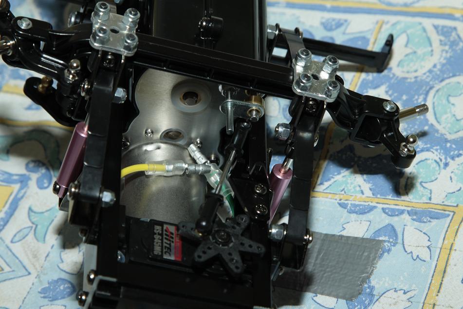

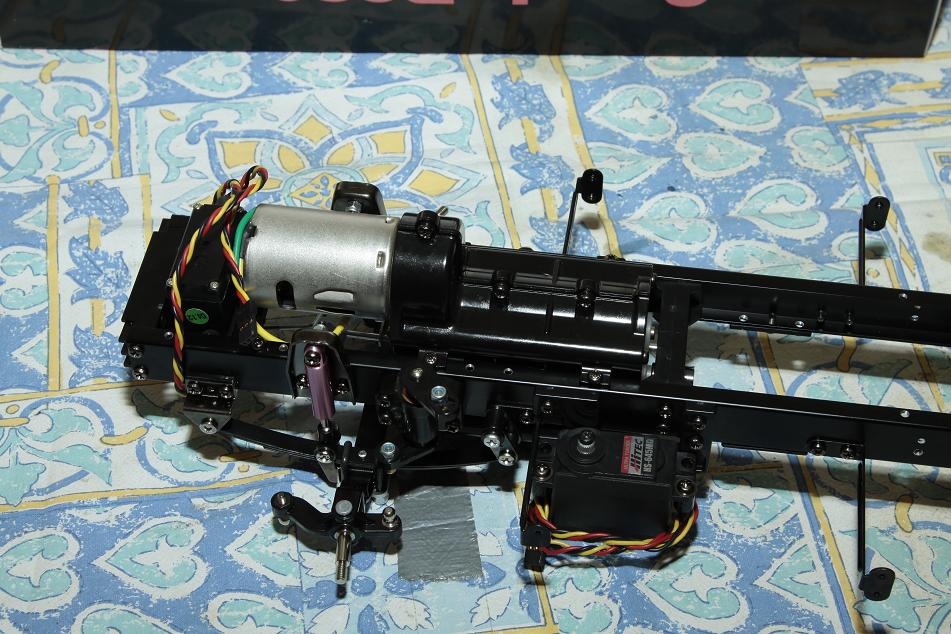

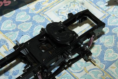

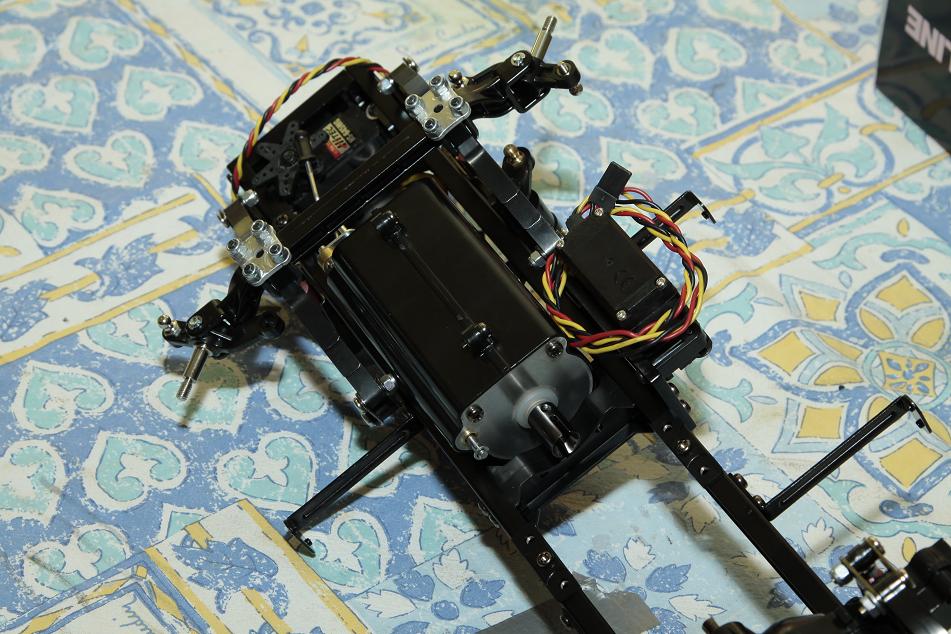

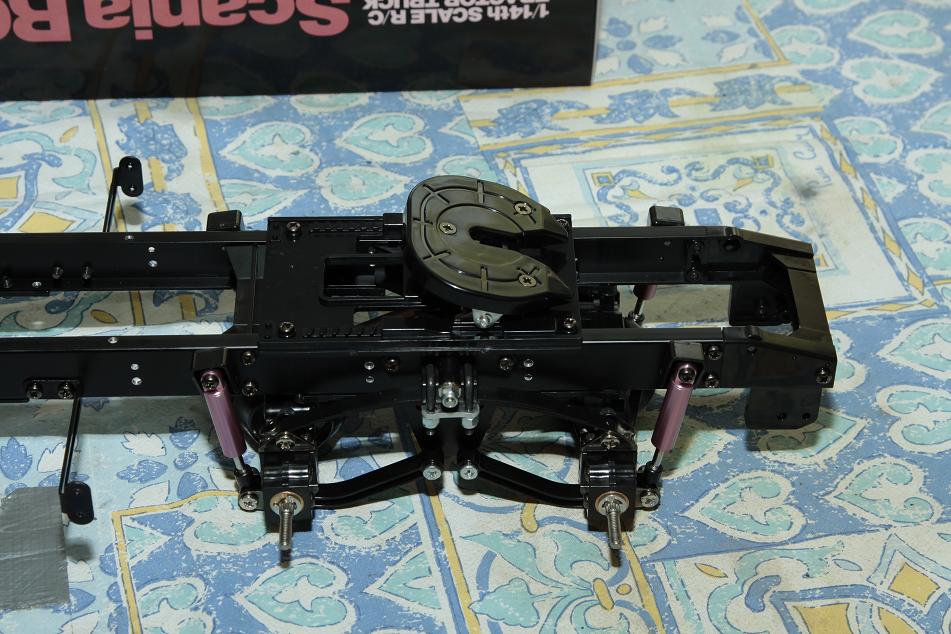

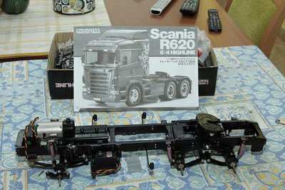

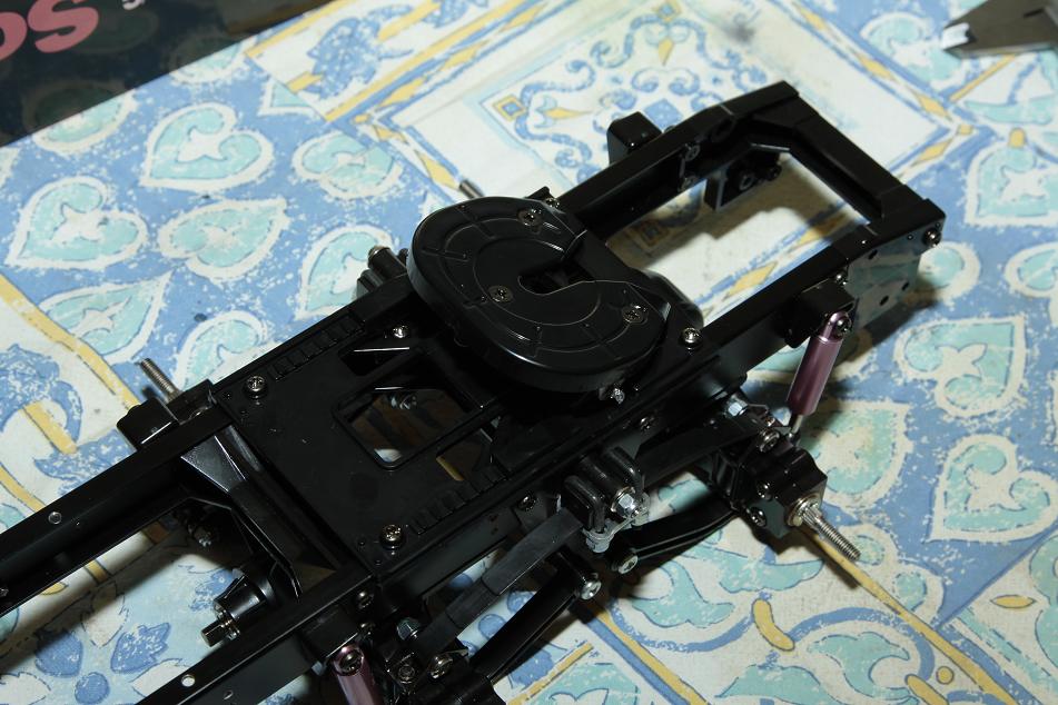

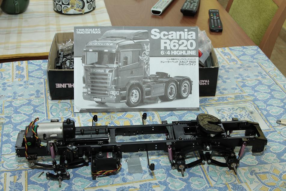

Aqui unas fotos de como está ahora el camión. Está solo el chasis, con el servo de la dirección, y el que acciona la caja de cambios de tres velocidades, queda por montar, la cabina, que hay que pintarla, ruedas, luces, y toda la electrónica.
Espero que os guste.
SALUDOS

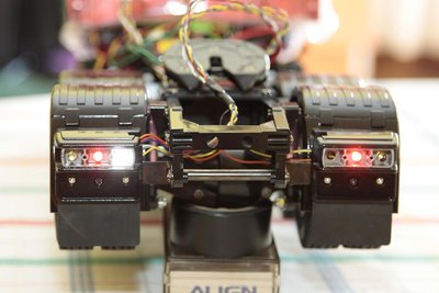

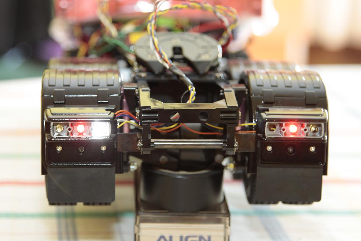

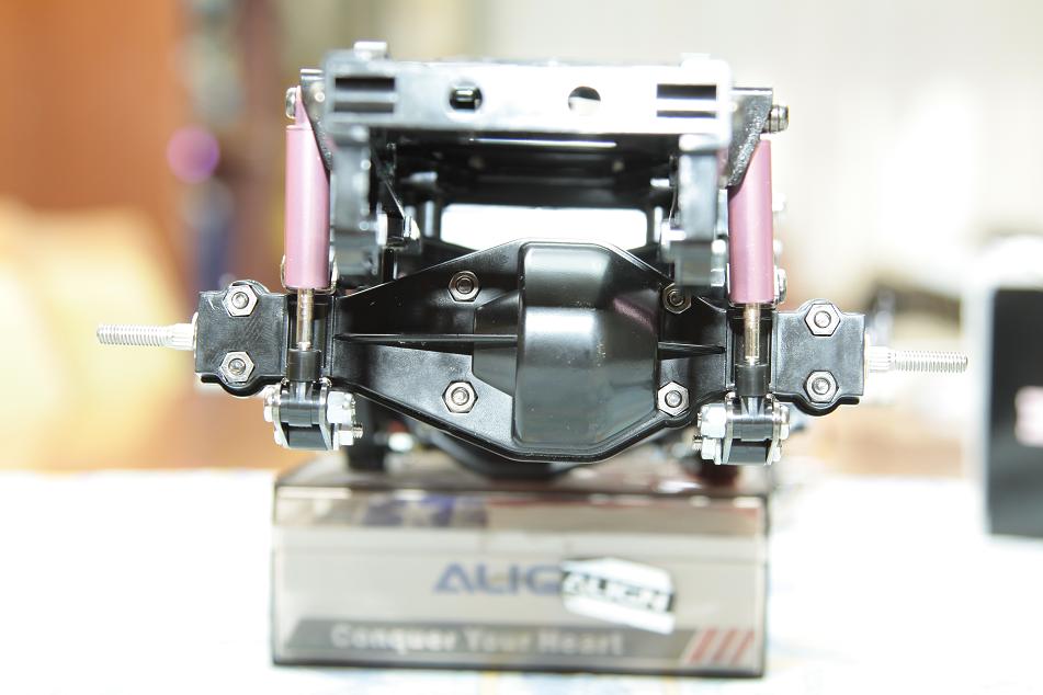

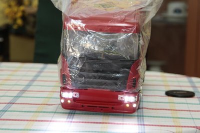

Aqui os pongo más fotos. Hoy lo he puesto en marcha, y me funciona todo.

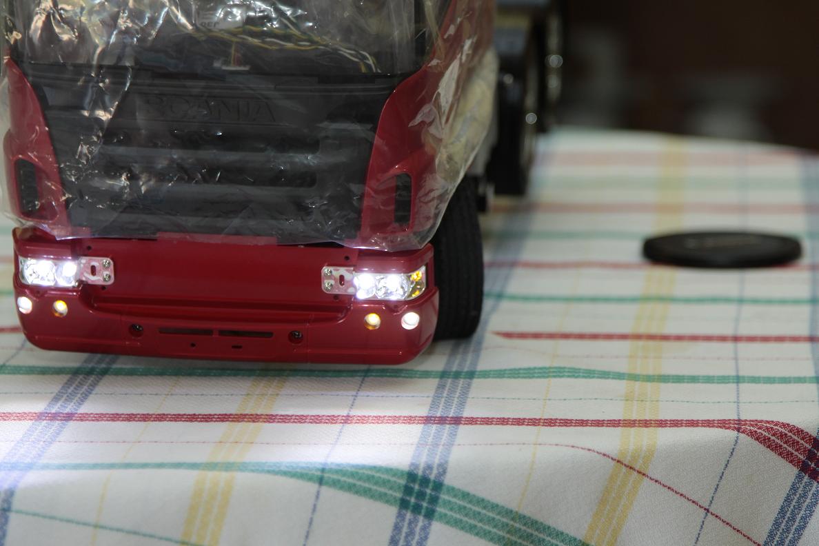

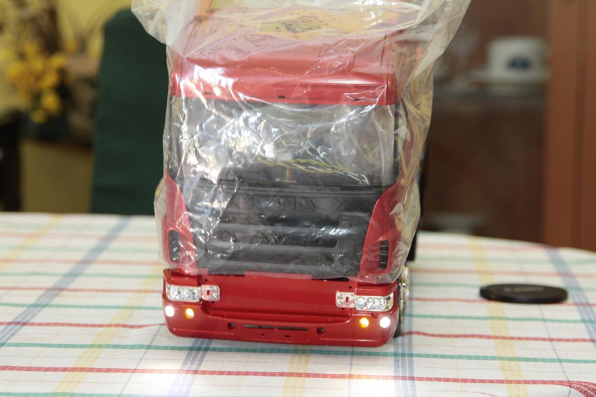

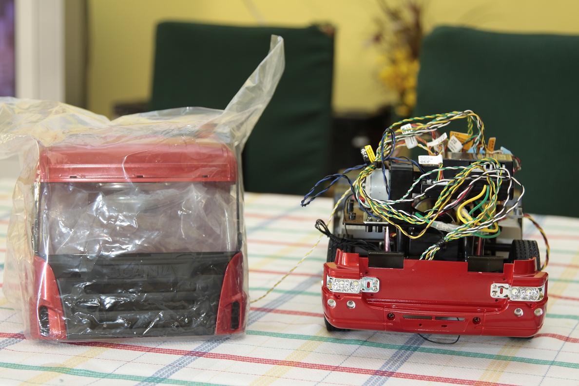

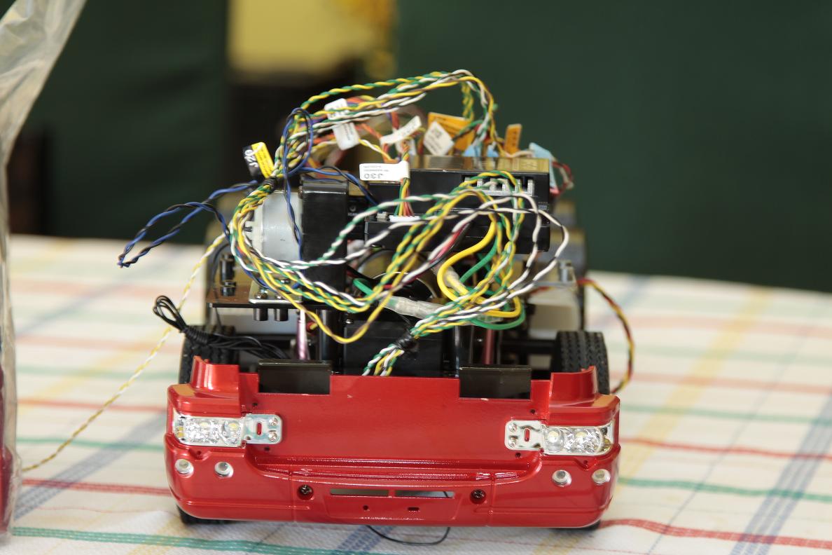

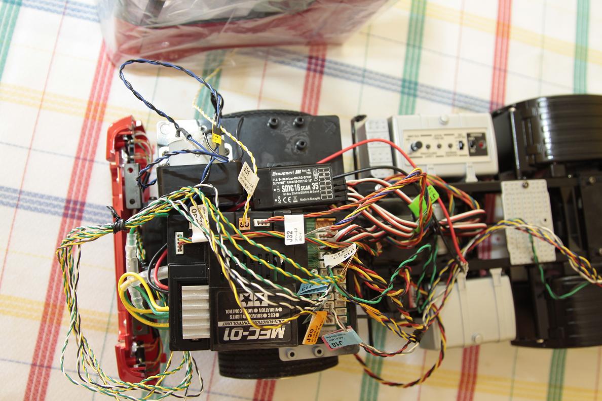

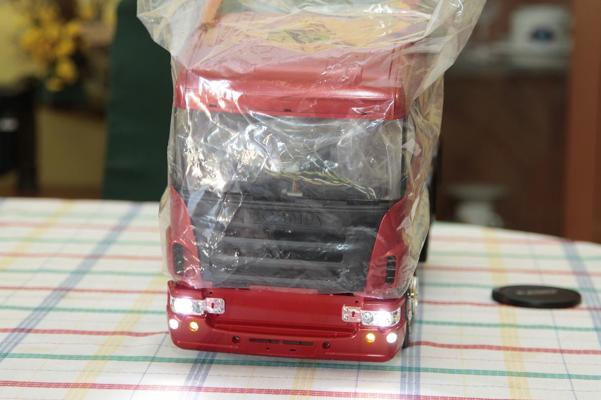

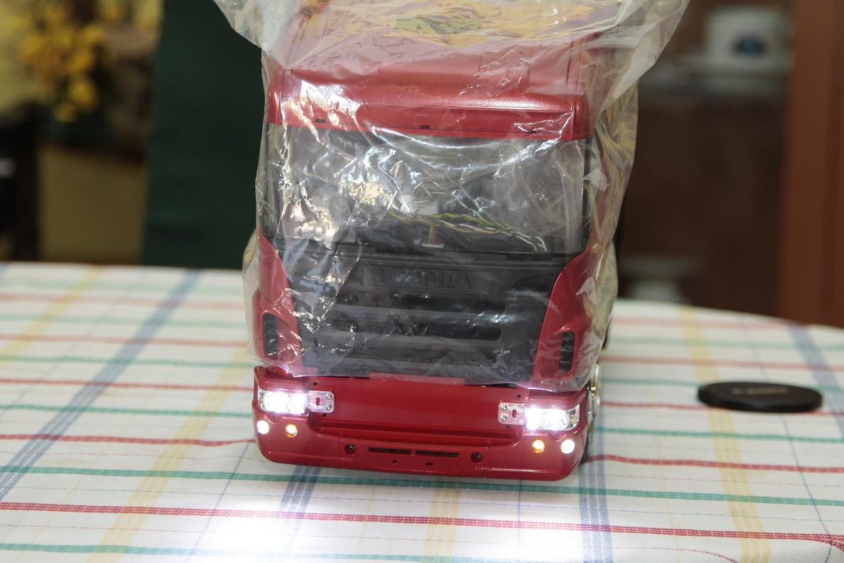

Por JAUMETTDI
#976848
Hola, pues esos plasticos, son para proteger la cabina de rayazos. Estaba montando la electrónica, y comprovando que todo funcionara correctamente. Y todo ha funcionado sin ningún problema. Tenia miedo de tener que comprarme otra emisora, pero con la que sale en una de las fotos, me va de maravilla. Es la que utilizo para volar mis helicópteros, es de 9 canales, aun que aqui le he puesto un receptor de 7.
Me funciona tanto marcha adelante, como marcha atras; me van las luces, luces de carretera, cruce, antinieblas, largo alcance, intermitentes que cuando giras la dirección, se activa el intermitente del lado al que estas girando, luz de marcha atras, luz de posicion, luz de freno, y sonidos la tira: relenti de motor, aire comprimido del sistema de frenos, de cuando cambia de velocidad, que por cierto lleva una caja de cambios de tres velocidades que activas desde la emisora, del compresor cuando suelta el exceso de aire, buf, y claxon. Dos tonos, uno corto, y uno largo.
Es una caña, en cuanto al remolque, todo se andará. Pero, caer, cae.
