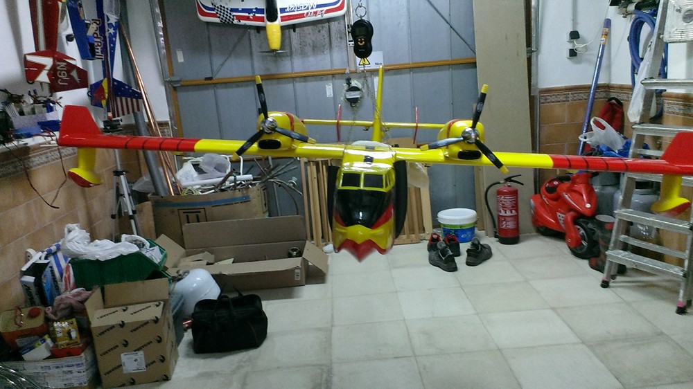

Hola, compañeros, hace 8 meses compré este bicho, en una compra "compulsiva" es como el de flymodel, lo compre en aliexpress,
segun el fabricante:
Envergadura: 80 in/2050mm
Área del ala: 976.7 sq in/63.0 sq dm
Peso del vuelo: 101 LB/4.54 KG
Longitud del fuselaje: 58 in/1476mm
Radio: 5 canales/9 servos (No incluido)
Motor: 52*2 pcs (2c) (No incluido).

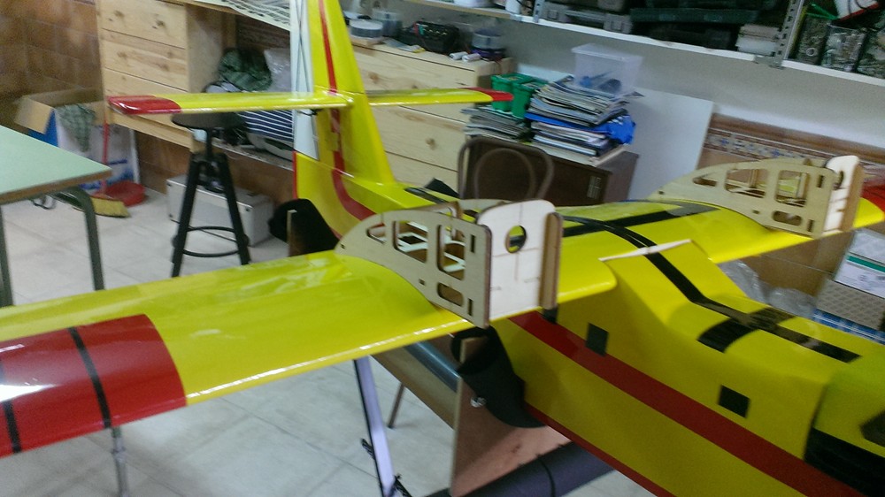

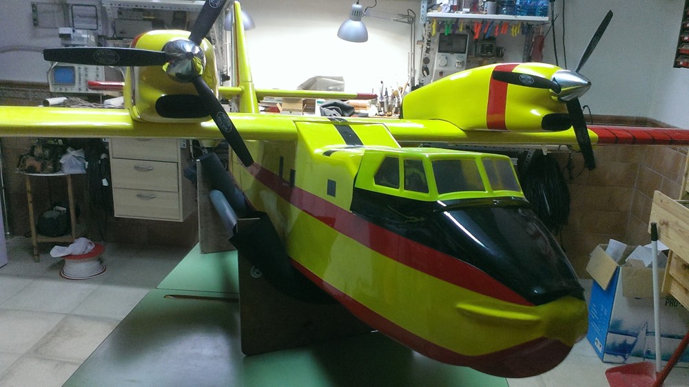

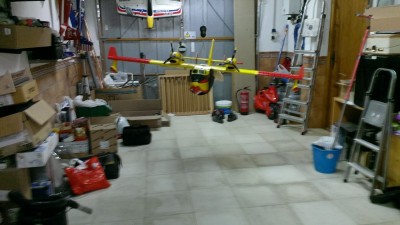

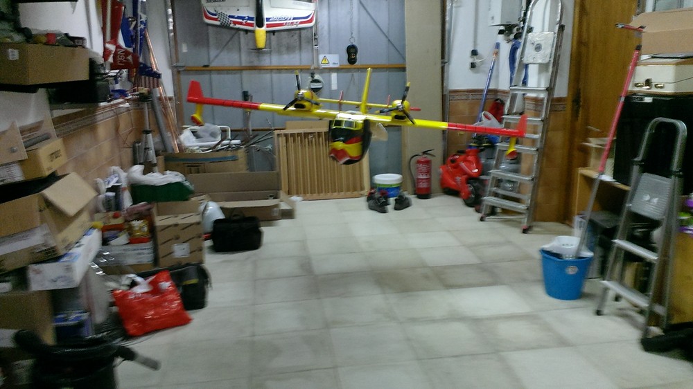

despues de muchas dificultades, ya está preparado, para irse al agua.
quisiera compartir y si algun compañero tiene algo parecido que me comente como le va, motorizacion,helices, peso final en vuelo,
os pongo fotos del vendedor y de como ha quedado.

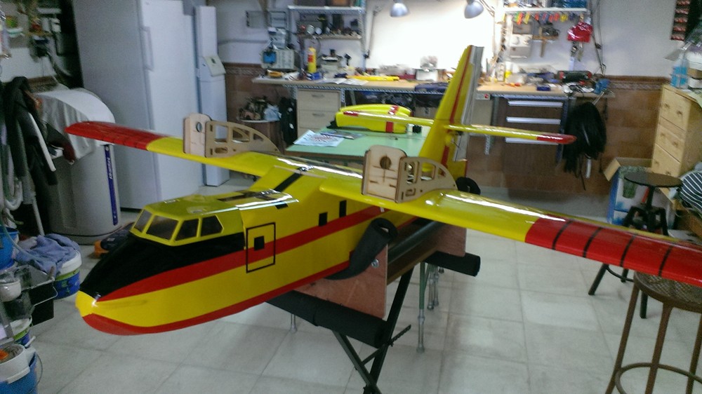

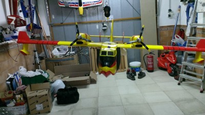

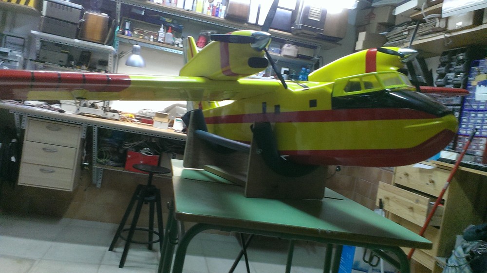

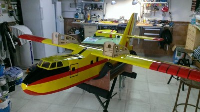

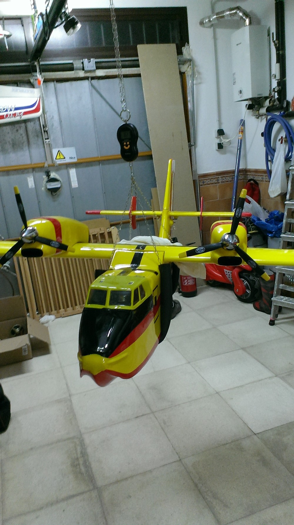

motorizacion electrica 2 x turnigy 5055 con tripala 12x6 y 12x6 pusher, aunque probaré tripalas 11x7
variador 2x turnigy 85A
2 lipos de 6s 5000
2 miniservos en profundidad futaba, 3001 en alerones y cola, hitec en flaps,
Aunque sin haberlo volado, me viene un poco grande, por su tamaño, no lo voy a poner en aviones de segunda mano, pero si algun compañero que vuele hidros estuviera interesado que me mande un privado.
espero volarlo en breve

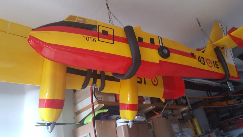

Perdonad la intromisión, alguno de los que tenéis este modelo. Podéis decirme si hay algún kit disponible de al menos 2 metros de envergadura? el chino sin tren parece que ya no está disponible.
