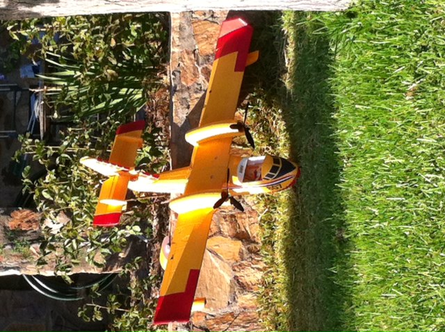

Por JLT_GTI
#1240533
al final tras fijarme bien me di cuenta que con el liston de serie los motores quedan descentrados en las gondolas (el liston esta casi en la mitad por lo que el eje central del motor quedara por encima del centro de la gondola) asi que decidi no usar el sistema de listones y optar por el viejo sistema de parafuegos y atornillar soporte en X al mismo:
Imagen Imagen
Estoy abriendo canales por dentro del ala para los cables de los variadores que finalmente voy a montarlos dentro del fuselaje (ahora mi duda es si montarlos abajo o pegados a las alas por dentro)
Mientras estoy considerando pegar las alas entre si... me pregunto si las pego con epoxy tendran rigidez suficiente para este avion? (considerando aterrizajes donde toquen los flotadores del borde) o mejor le pondria un liston de pino o algo de carbono embutido en el ala por el intrados?
los cables de los servos creo que voy a abrir un canal y meter el cable por ahi.. si me "ofende" la estetica siempre puedo taparlos con cinta y pintar..
hablando de pintar.. ya he tenido incidentes ... las "mantas" esas de foam que trae para proteger las piezas llevan celo y se me pego en un ala celo.. aun teniendo cuidado al despegarlo ha arrancado algo de pintura.. y encima descubri hoy que este foam es especialmente mierder en cuanto a resistencia.. porque la unica explicacion que tengo a este es haberlo cogido con la mano un pelo mas fuerte de lo normal:
en fin.. puedo reparar con aquaplast .. pero entre esto y lo del celo arrancapintura ya tengo detalles que pintar..y a ver como consigo que la pintura coincida...

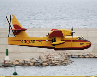

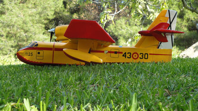

Por colibri
#1241652
Hola, según veo en el video los flotadores de las alas estan demasiado horizontales. En el agua con un poco de olitas o en un amerizaje un poco brusco sera facil que se claven en el agua y se arranquen del ala o desestabilicen al avion en la carrera de despegue. En RC groups les ha pasado a varios pilotos.
Comente elgo de esto en el montaje del mio. Os dejo fotos del angulo que tienen en el avion real y en el mio. Simplemente hay que montar los soportes de madera al contrario para darles ese angulo.
Por SOCAS
#1241702
Púes sí , mirando la foto del avión real , se ve que los flotas están levantados con bastante angulo , pero bueno , ahora ya están pegados y vamos a probarlos a ver que tal se comportan así :mrgreen: , ya contaré...
