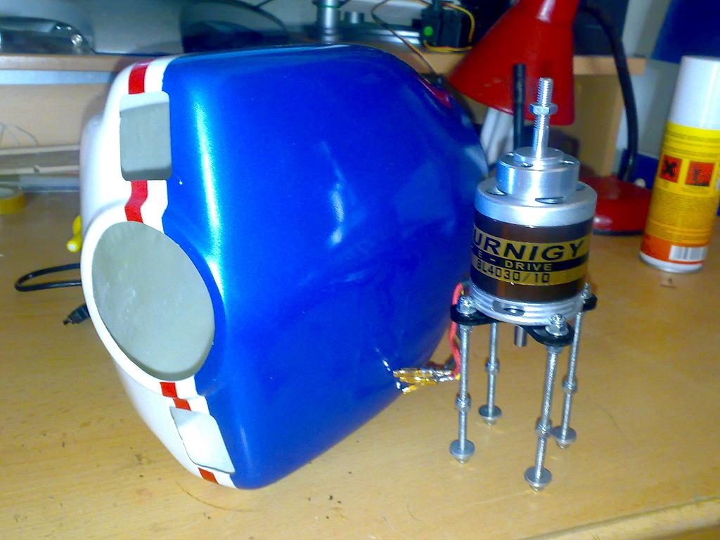

acabo de recibir este bichito, 1,6 metros para un 60glow pero mi idea es electrificarlo con un tunirgy exactamente este:
http://www.hobbycity.com/hobbycity/stor ... ve_4030/10
CARACTERISTICAS
No. Of cells: 4~7 x Li-Poly
RPM/V: 385
Max. efficiency current: 20-40 A (>78%)
No load current: / 2.1 A
Current capacity: 50A/60s
Dimensions: 40x30 mm
Shaft diameter: 6 mm
Weight: 367g
Recommended model weight: 3000~4450 g
Recommended prop without gearbox: 13"-16"
Recomended Setup.
14x7 Thin prop with 5~6S which gives 4850g thrust.
Plane Type.
Trainer: up to 5500g
3D: up to 3000g
Sport/Aero/Warbird: 4000g
Eq: .60 IC glow engine

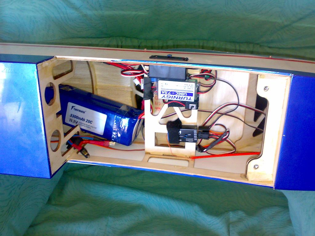

alimentandolo con 2lipos 3S de 3300mih y variador de 100amp que tenia por aqui.
los servos unos SG5010 de 11kilos tanto en alerones como en cola
la helice que tengo pensada seria una 14x7 ó una 15X6
peso que tengo calculado en vuelo sera 2.800 gramos àprox.
¿ que os parece? ¿ me he pasado en motor?

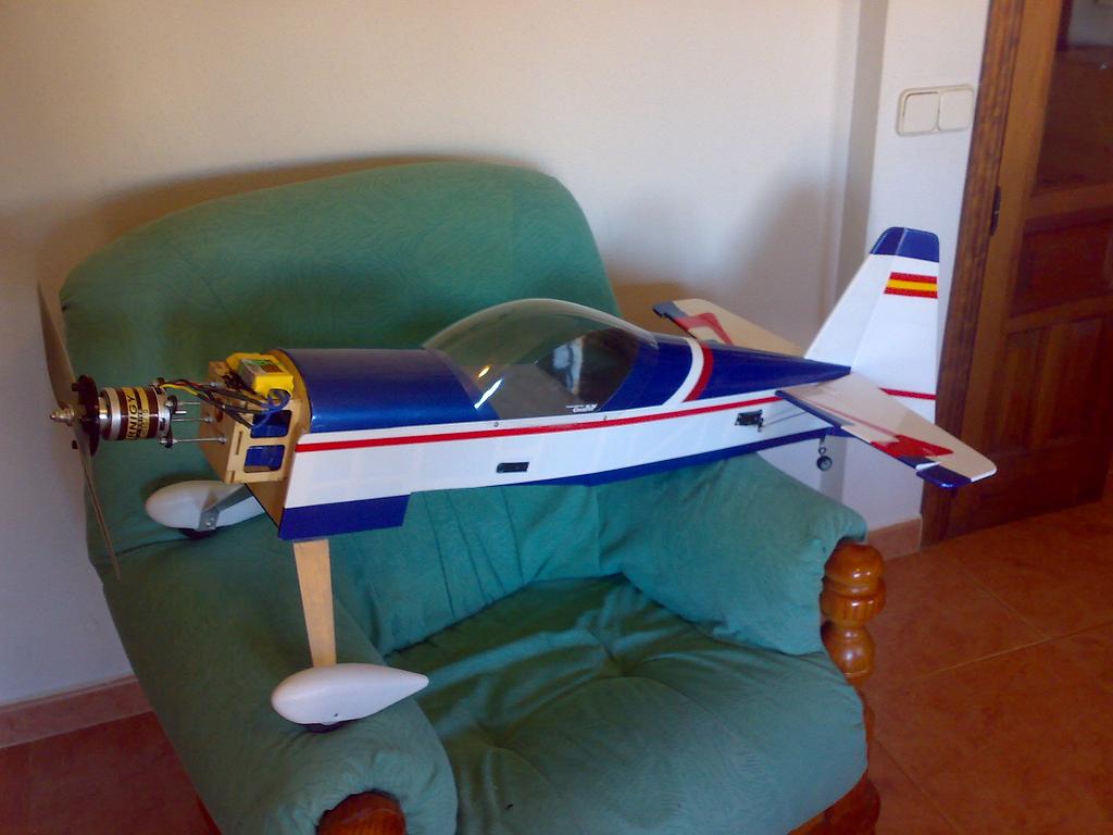

Por chipionero
#682247

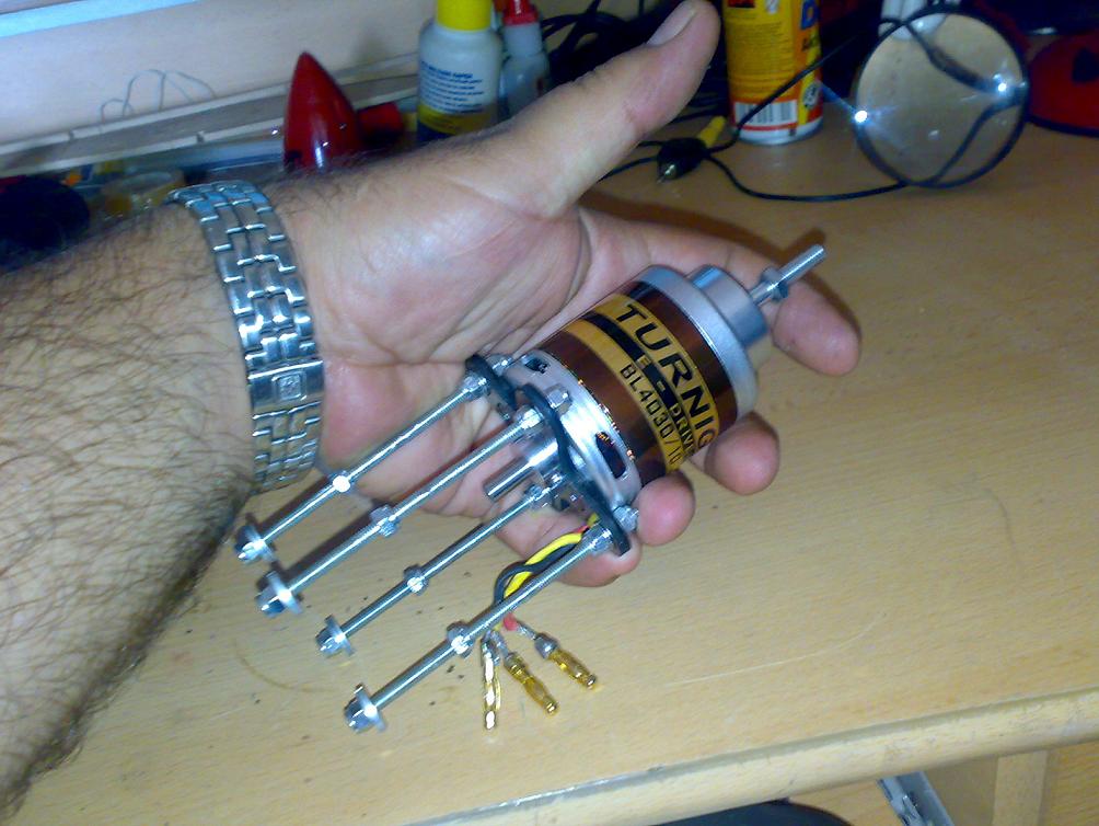

bueno pues ya llego el motor.
¿que helice me recomendais? yo habia pensado en una 14x7 ó 15x5 ó 16x5 que es mas o menos lo recomendado por el fabricante para este motor.
¿que tipo de helice pido para 3d? apc, master? etc..
los alargadores no los trae se los prepare yo con varilla roscada de 4 milimetros y tornillo autoblocantes
la carena "muy generosa" el motor ira muy fresquito....

Por chipionero

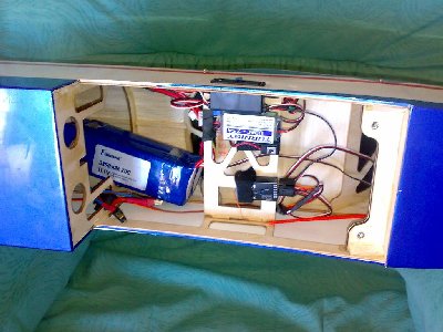

#690011
hoy e probado el motor, es una mala bestia, con una helice ( la recomendada) 14X7 apc para electricos. y 2 lipos 3s 3300mh 20C
el variador un 100amp despues de 3 minutos a tope todo fresquito
( buena señal), y me sobra bateria para un buen rato...
ahora subire un pequeño video de como suena el motorrrr!!
esta un poco provisional para las pruebas....
servos en cola SG5010, 11 kilos en ebay por 3$ dos servos..

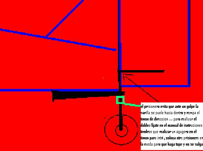

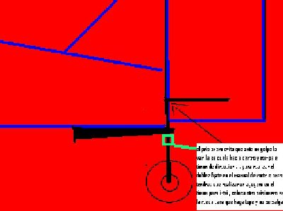

Por chipionero
#694060
tranquilo mejor ir poco a poco y bien que corriendo y cometiendo errores
yo siempre coloco un prisionero para que haga tope con la pieza de plastico y no rompa el timon al golpear contra el suelo. logicamente otro prisionero para que no se salga la rueda. el doblez te lo explica el manual de instrucciones.
dibujo cutre como ejemplo
Por epyblast
#694111
chipionero escribió:tranquilo mejor ir poco a poco y bien que corriendo y cometiendo errores
¿Cómo puedo hacer el doblez? ¿La varilla aguanta bien? ¿Valdría usando un "gato" y un alicate? Lo que más miedo me da es partir la varilla, y liarla parda...
El otro prisionero no viene en el kit, ¿verdad?
Se que soy muy cansino, pero como puedes ver, estoy pez. Eso si, prometo un "manual" de montaje del CAP232 en formato wiki, para los que vengan detrás. Es lo mínimo que puedo hacer después de tanta ayuda :)
Por kAsTe
#694120
Voy a ver si te puedo contestar yo, aunque aún no lo he pedido...os estoy usando de conejillos de indias :D
epyblast escribió: ¿Cómo puedo hacer el doblez? ¿La varilla aguanta bien? ¿Valdría usando un "gato" y un alicate? Lo que más miedo me da es partir la varilla, y liarla parda...
La doblez la puedes hacer con unos alicates y si lo aguantas con un "gato" como tu dices mucho mejor, asi te sale recto, recto a la primera.
La varilla de doblarla "una vez" no se rompe y aguanta bien, por lo menos en los aviones que he montado yo.
epyblast escribió: El otro prisionero no viene en el kit, ¿verdad?
El otro prisionero que comenta chipionero (Vaya pareado...) no viene en el kit, el hace muy bien y lo pone para que de un aterrizaje un poco complicado o fuerte la misma varilla al caer no rompa el timón de dirección.

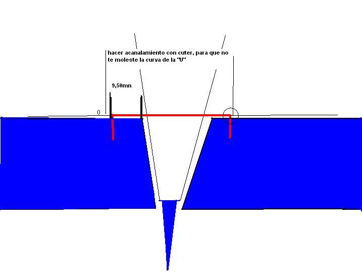

Por epyblast
#700364
Pues nada, que vuelvo a la carga!!

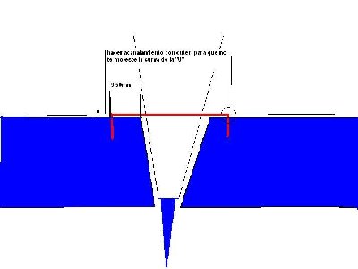

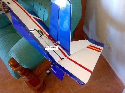

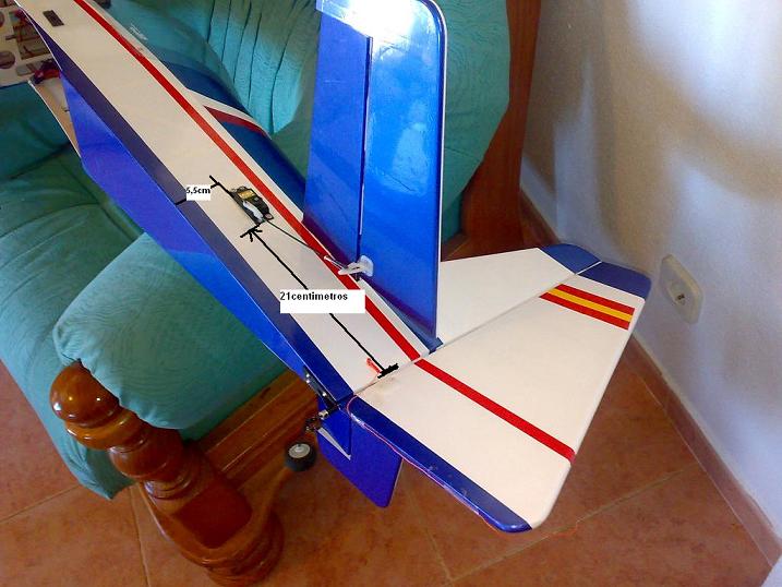

Tengo otra duda existencial. Resulta que al timón de profundidad sólo va un servo y que, además dicho servo sólo mueve uno de las dos piezas móviles.
He visto que hay una varilla con forma de U, y supongo que se utiliza para unir ambas partes del timón de profundidad, pero no lo tengo muy claro, puesto que habría que meterlo por dentro del hueco del fuselaje, en el que queda la parte fija del timón.
¿Alguien puede echarme una mano? Nuuuunca lo conseguiré (cabezazos en el piano) nuuuunca lo conseguiréeee!
Por chipionero

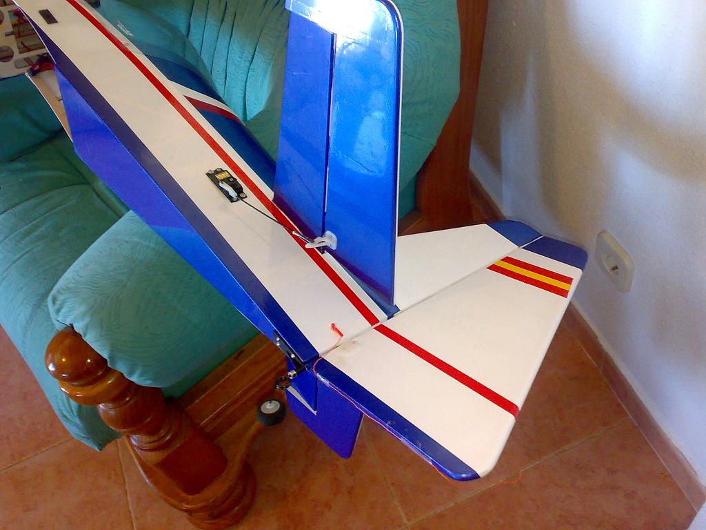

#701226
perdona que no te contestara antes pero estube de vacaciones y no he vuelto hasta hoy, como muy bien supones la "U" es para unir los timones de profundidad,tendras que realizar un taladro con cuidado de que sea totalmente recto y en la parte fija del timon deberas realizar un acanalamiento.
dibujo cutre, espero te sirva

Por epyblast
#701483
chipionero escribió:perdona que no te contestara antes pero estube de vacaciones y no he vuelto hasta hoy, como muy bien supones la "U" es para unir los timones de profundidad,tendras que realizar un taladro con cuidado de que sea totalmente recto y en la parte fija del timon deberas realizar un acanalamiento.
Faltaría más! Encima de que me ayudas, que te disculpes por haber tardado! Todo lo contrario. Si no es por tus consejos y los de los que me están ayudando en éste mi primer modelo "de verdad", no habría ni empezado!
Veamos si lo he entendido (soy muuuy cafre jajaja), la U entra en ambas partes móviles del timón de profundidad, para lo cual debo taladrar con cierta precaución.

Por chipionero
#701635
:wink: lo has entendido perfectamente, ya te queda poco para disfrutar de tu avion... aunque construyendo tambien se disfruta mucho..

Esta mañana he caído en que pegar el timón de profundidad (la parte fija) no es tan fácil como pensaba!
Resulta que tengo que recortar la tela que va en la unión del fuselaje con la parte fija del timón, para que el epoxy actúe bien, pero claro, ¿cómo aplicar el pegamento? Si lo das en el fuselaje, al introducir el timón, se pondrá perdido enterito de epoxy, y cuando llegue a la parte a pegar, no quedará nada. Si lo doy en el timón, tres cuartas de lo mismo, pero el pegamento quedará por dentro del fuselaje, y no se verá.
He pensado que lo mejor es meterlo, sin pegamento, y una vez dentro, sacarlo un poco por un lado, encolar, sacarlo por el otro, encolar, y limpiar el sobrante que quede en la superficie, ¿es correcto?
¿Alguien ha conocido alguna vez a un tío más pesao que yo? jajaja. Una cosa es tener dudas, y la otra es no saber ni cómo sujetar el avión para levantarlo jajajaja. Bueno, es mi primer "ensamblado", y me ha tocado uno con un manual bastante pobre. Si a eso le sumas el miedo que me da estropearlo sin haberlo estrenado siquiera... :D
No me canso de darte las gracias, chipionero. Y seguro que otros que compren este modelo, estarán igualmente agradecidos!!!!
Por chipionero
#702111
la verdad es que tu mismo te das las respuestas, asi es facil ayudarte,
si te vinieron pocos tornilos pues te tocara comprar alguno, la verdad que a mi me vinieron de sobra.
el canopy ó cabina van con 4 tornillos estos son faciles de identificar porque tienen un saliente asemejando a una arandela en la parte final para cojer mejor el plastico.
con respecto al timon de profundidad, la opcion mas limpia es cortar el oracover pero teniendo cuidado de dejar un poco por dentro de la parte fija, para que no se vea la madera, y el epoxy una vez tengas colocado el timon (parte fija ) con el almbre en "U" en su posicion final, pones un poco de epoxy en la parte fija que has dejado sin oracover, sacando un poco a un lado la parte fija y despues por el otro lado, colocas midiendo que este bien centrado, limpias el sobrante y dejas secar. una vez bien secado el epoxy, colocas las partes moviles del timon. ! sin prisas, esta es una de las partes que tienes que tener mas cudado que los dos timones de profundidad queden exactamente alineados. prueba la colocacion las veces que necesites hasta estar seguro de que estan igual de alineados !

a la pregunta de varios foreros por MP. que han adquirido este modelo pongo respuestas en el foro para los demas usuarios
a la pregunta " ¿ como lo tienes electrificado y que bancada le pusiste?"
yo lo tengo electrificado con un tunirgy , pala 14x7, lipo 5s 5000mh, variador tunirgy 80amp te aconsejo comprar tambien la tarjeta programadora, y la bancada esta.. es muy resistente y el motor encaja a la perfeccion
http://www.hobbycity.com/hobbycity/stor ... oduct=5283
variador tiene bec con lo que alimentas el receptor directamente.
http://www.hobbycity.com/hobbycity/stor ... oduct=3727
http://www.hobbycity.com/hobbycity/stor ... oduct=2169
el motor equivalente a un 61 glow
http://www.hobbycity.com/hobbycity/stor ... oduct=7071
bateria , nunca e conseguido agotarla en un par de vuelos
http://www.hobbycity.com/hobbycity/stor ... ipoly_Pack
con esta configuracion haras con el avion lo que quieras sube en vertical a 3/4 de stick.
