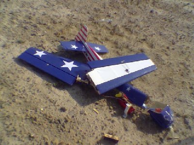

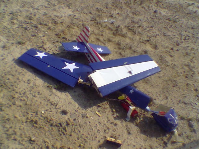

Pues desgraciadamente teníais razón. Este fin de semana sí que he estado yo presente. Salió como una bala, y facil de controlar, si ya tienes un poco de dedos. A velocidades rápidas iba de maravilla, hasta que se nos ocurrió bajar de velocidad, para probar cuándo entraba en perdida. Y ahí llegó el desastre, a una velocidad, que a simple vista parecía suficiente para cualquier otro modelo, metió el ala y calló de morros, el susodicho propietario tiró de profundidad y dió motor, y fue imposible sacarlo de la pérdida. Resultado,
Por Deif
#434967
Descanse en paz.... como decia, bonito para estar colgado por sus buenos acabados pero el diseño deja mucho que desear.
