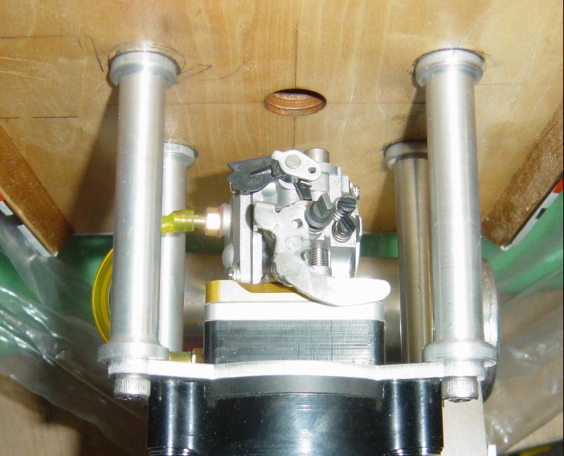

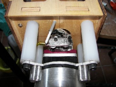

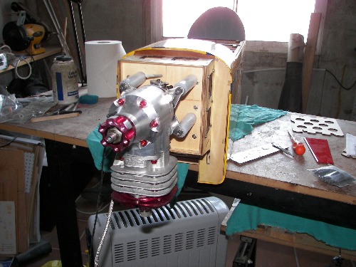

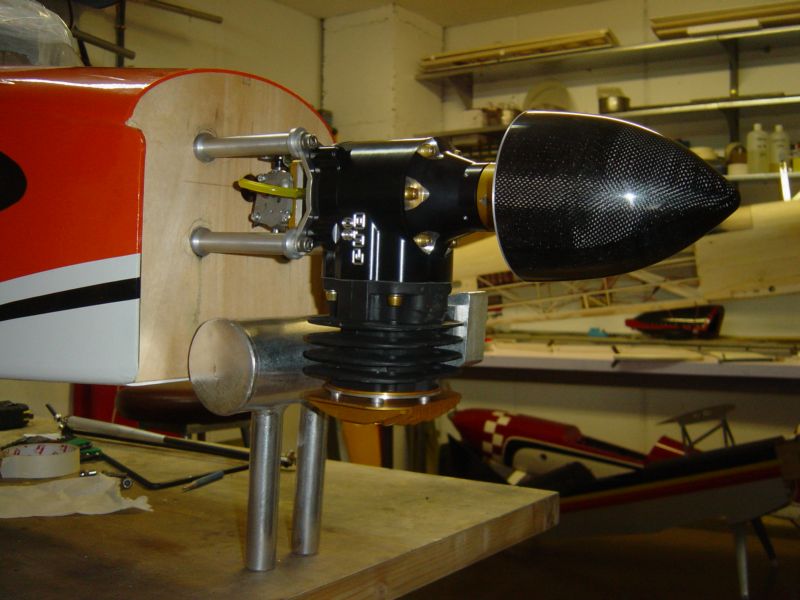

Colocación del motor.

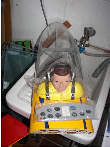

Por José Manuel García
#407324

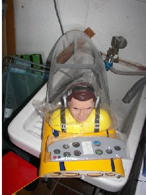

Carlinga con cuadro totalmente detallado.
#407327
Esta si es la carlinga.

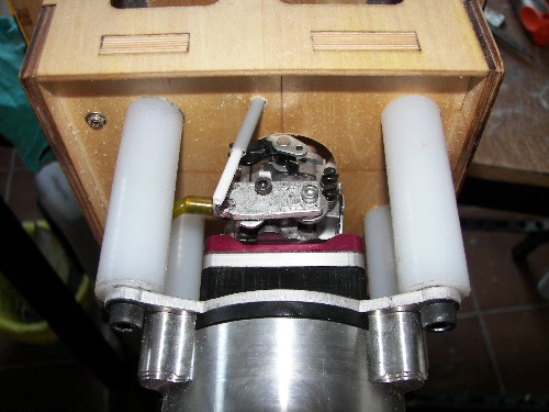

Accionamiento del gas.

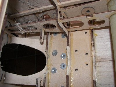

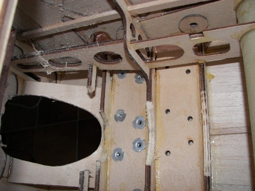

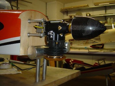

#407331

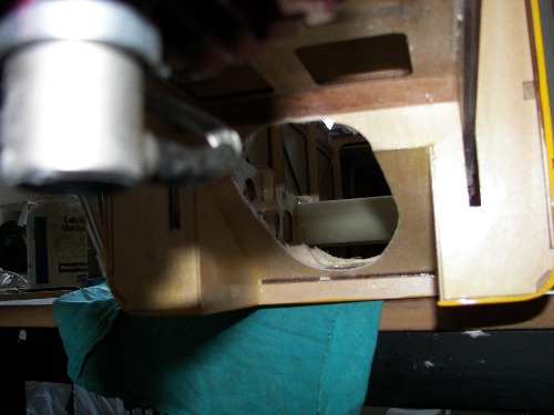

He tenido que romper para poder instalar un muffler con codo que mejora un montón el rendimiento.

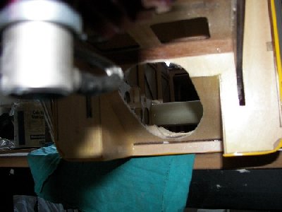

#407332
Mas

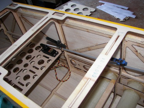

#407334
Servo del gas y transmisión.

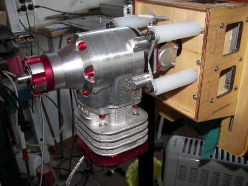

Por Michi
#407362
Los separadores del motor no deberian ser en aluminio? no se pero en el nylon las roscas... :? mira este, ademas podrian venir incluidos en el kid, y otra cosa a ver si adecuais la palanca del gas para que salga "normal" es que meterle inventos a ese motor... por lo demas de momento nada que objetar tienen una pinta fabulosa, esperemos que funcionen como se espera
#407394
No hay problema con el nylon porque los tornillos son pasantes.
En cuanto a lo que sugieres del gas es algo que estamos planteando, incluir una leva con taladros para la transmisión del servo.
En cuanto al funcionamiento verás que va fabulosamente bien, yo es el segundo que tengo y el anterior estuvo en un Katana de 2,700 que defendía muy bien. Es importante una buena carburación no excesivamente seca y mi consejo es que no pierdas mucho tiempo en rodaje, vuela en cuanto puedas ya que es su medio y tanto la refrigeración como el funcionamiento es más cómodo para el motor.
Por Michi
#407616
Esta es la "chapucilla" que he tenido que hacer para addaptar la palanca del gas a falta de la rótula.

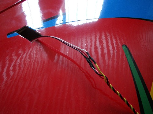

#419714
El fin de semana ha dado mucho de si. Tengo el avión casi listo y espero estrenarlo esta semana.
El tema de servos que necesitan prolongación yo siempre lo resuelvo cortando y soldando cable a la medida necesaria. Es un sistema que a mi me ha ido siempre muy bien y no lo cambio por prolongadores comerciales.

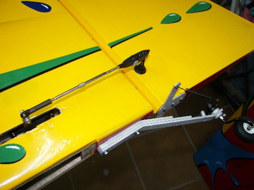

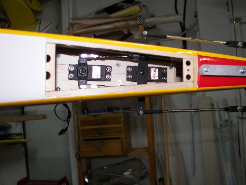

#419719
El avión viene preparado para montar en deriva dos servos tipo "jumbo". Yo decidí montar servos normales que entre otras cosas son mucho más ligeros. Esto implicó tener que cortar una nueva bancada en madera que superpuse sobre la original. Ha quedado muy bien ya que todo en este avión viene muy bien resuelto.
