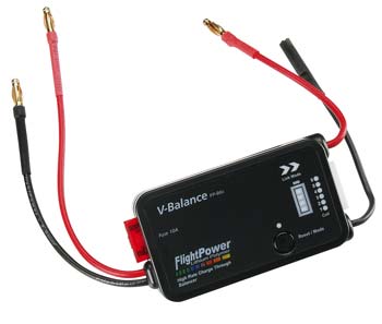

Por Carlos Márquez Pérez
#742595
Hola Amigos: :D
Gracias por vuestra ayuda. Me compraré unas FlightPower, ya que tengo el equilibrador, que lo compré hace unos meses en Tower Hobbies.
Este finde pasado he visto que Bernardo Robledo las vende.
Os pongo unas fotos de las baterías en cuestión y del equilibrador.
Un saludo y gracias de nuevo por vuestra ayuda. :wink:
