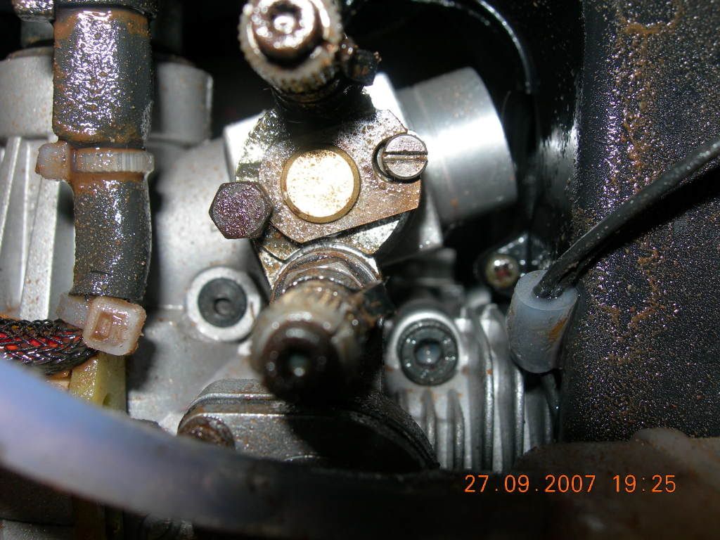

Por helimodelista
#544778
Para que se veja las fotos de vuestros carburadores, yo lo pongo lo mio.
Espero que ustedes pongan los motores.
A mirar essas agujas.
