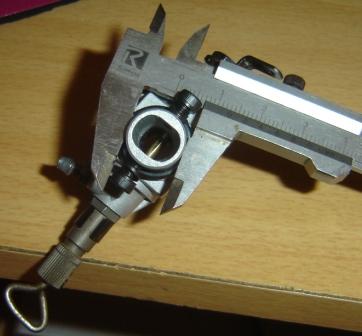

Muchas gracias por vuestra ayuda. Mediré con un calibre el diámetro interior del hueco que aloja el carburador, y ya os contaré por si me podéis suministrar un carburador usado. >Gracias.

Te será más fácil medir el diámetro del carburador (la parte que entra en el motor).
