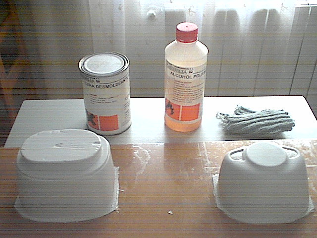

no hace falta perder el molde si no quieres, lo que pasa es que tienes que currar dos veces, una haciendo el molde y la otra sacando el original del molde, el paso mas importante esta en el agente desmoldeante que le des,y paciencia.
primero partes del original y le das cera, sin pegotes una mano, esperas que se seque, lo pules con un cacho de lana (de espejo), otra capa, lo mismo y asi por lo menos 4 o 5 capas, yo ademas le doy dos capas de alcohol polivinilico que se queda una capa como de plastico muy fino.
y construyes el molde, como da igual que pese y queremos que nos dure, le das varias capas de fibra, si lo has hecho bien el original se despega solo.
y de aqui sacas los originales que quieras.
estoy haciendo una que voy a ir poniendo el proceso en proyectos.
originales en abs y agentes desmoldeantes.

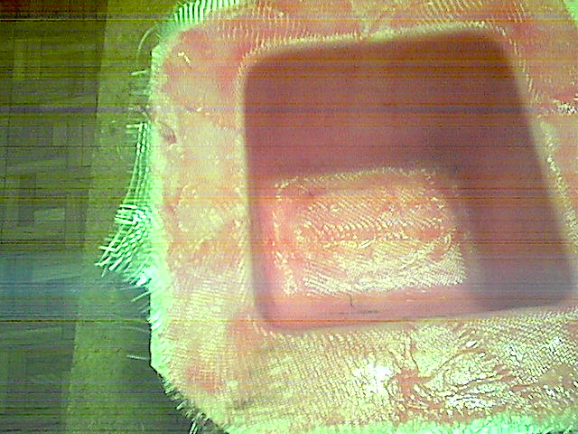

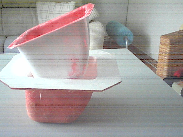

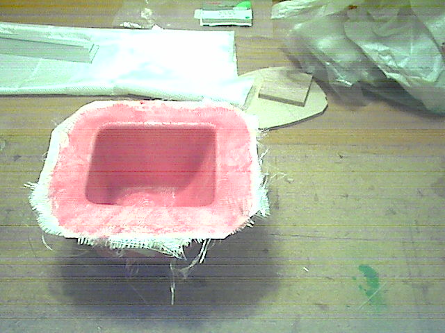

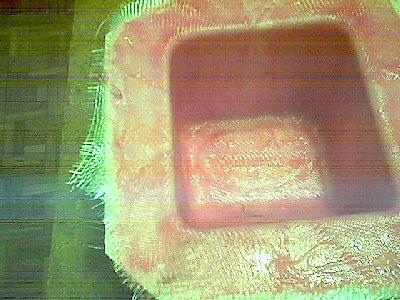

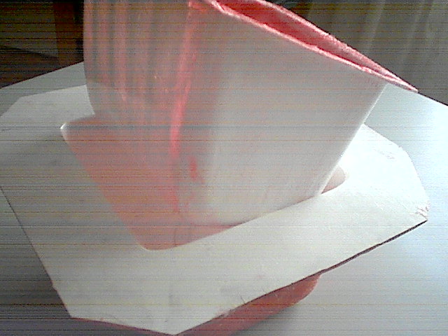

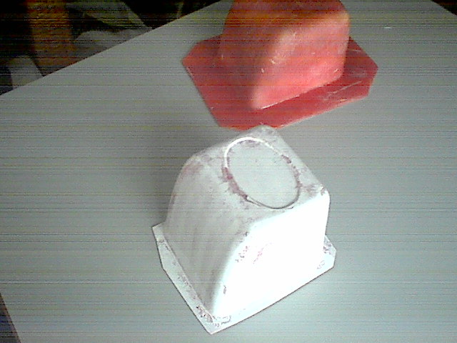

Por edu eolico
#74282
aqui tienes una carena (de un cap 21) hecha dentro del molde a punto de ser desmoldeada.

Por edu eolico
#74434
pues si, uso primero cera (por lo menos 4 manos de la casa plastiform), es pastosa y con un trapo se unta bien, sin apegotonar porque el gelcoat lo replica todo y si hay algun pegote o arañazo luego te sale en el original,y luego dos manos de alcohol plivinilico PVA, y ya esta.
no me acuerdo del precio porque lo compre hace mucho y esto te dura años, en alcala en la carretera de daganzo tienes la fabrica y venden al publico, en madrid en la calle estrecho de gibraltar (Metro Pueblo Nuevo)muy cerca de vazquez hay una tienda de la fabrica.

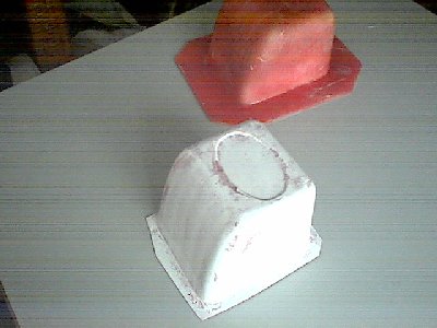

Por edu eolico
#74879
y la pieza,ahora una lijadita dentro de un cubo de agua con lija de idem y se queda lista para ajustar y recortar lo que sobra antes de pintar.
