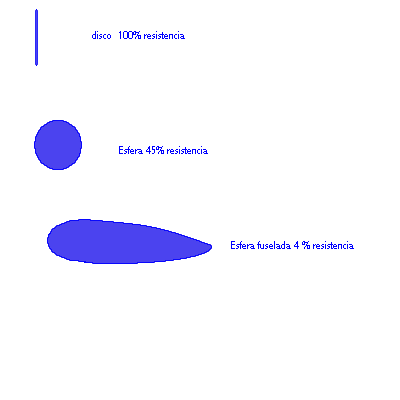

Por juan jose boullosa
#346755
En el Rc model e leido esto:
Por lasser
#347659
juan jose boullosa escribió:En el Rc model e leido esto:
Y somos tan finos y sensibles como para apreciarlo?
