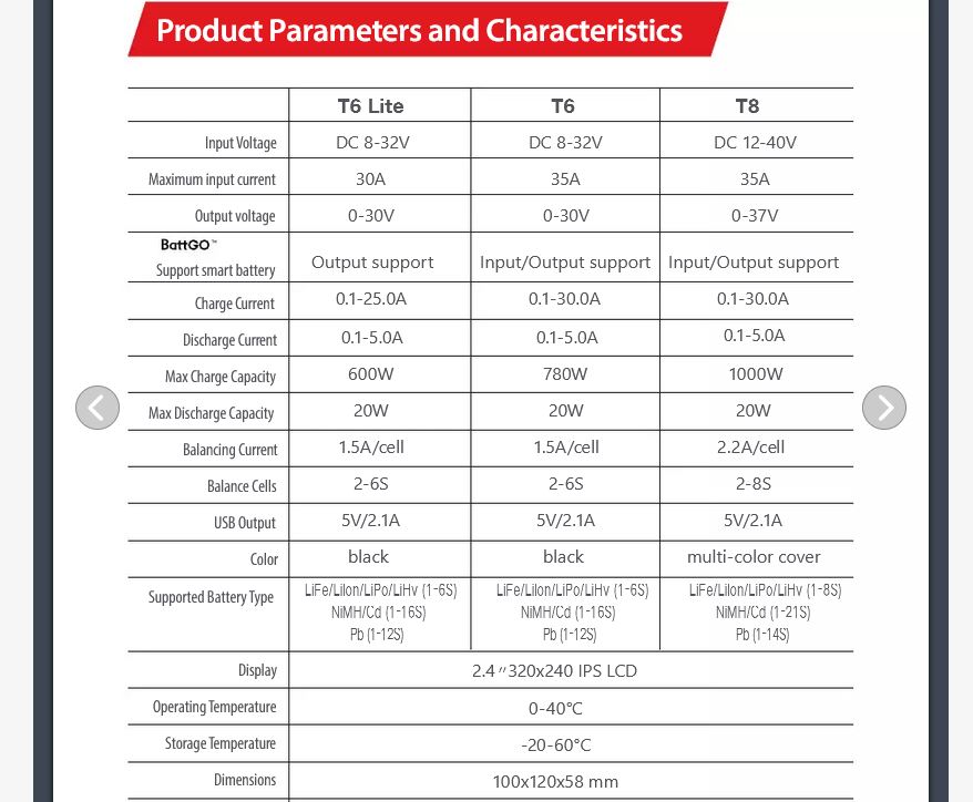

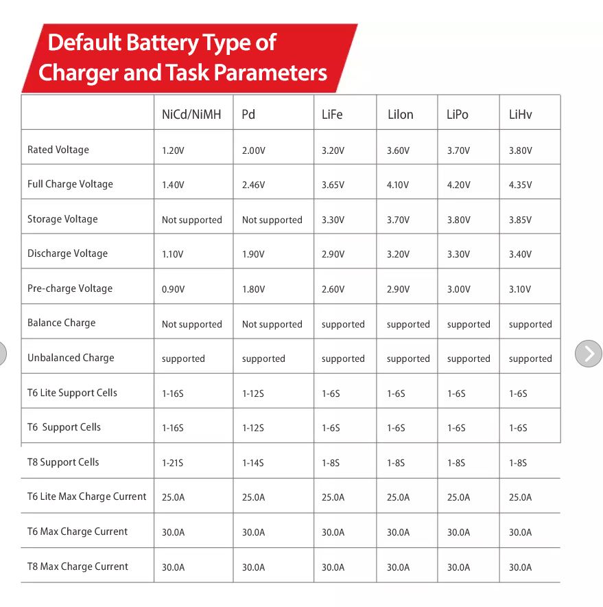

Muchas gracias por tus comentarios Sixto, me has aclarado varios temas.
Efectivamente necesitamos éstas densidades energéticas porque lo utilizamos para alimentar sensores durante semanas, casi siempre equipos que trabajan a 5v y no consumen mas de 1aH. Dicho ésto en primer lugar que me recomiendas, montar en 1S o 3/4S?
Está claro que éste BMS no vale si tiene corrientes de equilibrado de 100maH... así que lo descarto, ya que necesitamos que las baterías carguen en el menor tiempo posible.
Entiendo que la otra opción que me sugieres es conectar en 3S27P pero directamente sin BMS sacando el cableado de balanceo directa al IMAX. Recomendáis ésta opción?

En principio si vas a tener que usar un step up para subir a 5V siempre rendirá peor que un step down, pero en cuestión de rendimiento está claro que depende del diseño intrínseco del equipo. Ahora suelen ser todos conmutados y suelen rendir bien, pero si se trata de optimizar tienes que ver el datasheet de cada uno en particular, no hay una respuesta sencilla.
A ver ,si utilizas 1S como jamás habrá desequilibrios cargaras en general más rápido, pero para lograr la misma cantidad de energía el 3S27P se convierte en 81P. Personalmente poner tantísimas baterías en paralelo no me parece buena idea.. una que te falle y muere todo el conjunto, no te digo como se cortocircuite una celda, que pasar pasa.
Yo lo más lógico es ir a configuraciones de más tensión y que manejen intensidades más moderadas o sea un 6S14P, que te daría la misma densidad energética que 3S27P y buscar un step down que rinda bien, que para un amperio no vas a tener ningún problema vamos. Luego usaría los conectores de equilibrado para cargar, no veo el problema para ponerlos, pones unos cortitos a la batería y luego te haces un alargador (Ignoro que te condiciona para que decidas no ponerlos).
Por otro lado, como serán unas baterías "abandonadas" yo valoraría poner un bms por grupo de 3 celdas dependiendo de la configuración 3S27P o 6 si usas 6S14P .. eso complica un poco el montaje con tanto BMS, pero te garantizas que una celda mala no te fastidie todo el conjunto, si además las unes con un diodo a la zona de descarga, nunca un grupo jodido te va a descargar al resto. ... en fin es que hay muchas posibilidades de montaje, cada una con sus ventajas y sus inconvenientes.
