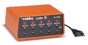

¿Puedo cargar la batería de un tractor (es de 12 V. pero de las grandes) con el cargador robbe Lader 5r? Incluyo fotografía del cargador.
La entrada es a la red y tiene cinco salidas: 60, 60, 140, 180 y 500 mA. En el manual dice que la capacidad de la batería a cargar es de 0,1 a 10 Ah.
¿En que salida debo conectarla? ¿Cuanto tiempo tengo que dejarla conectada?

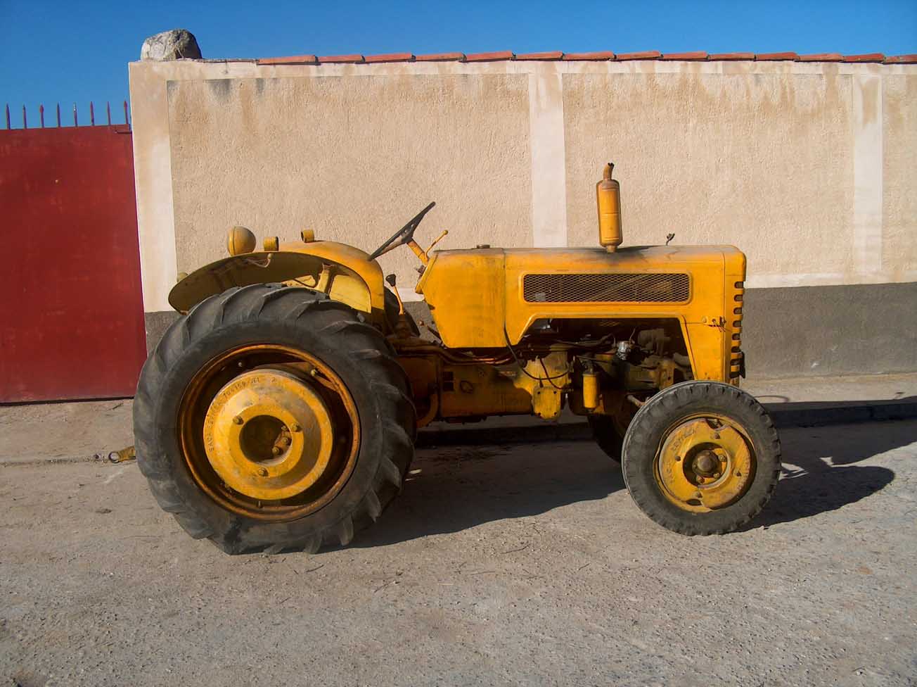

No se si te estas "quedando" con nosotros. ¿Te refieres a un tractor agricola? ¿Tu tractor es el amarillo? :wink: . ¿Una batería de 80 ó 100 A?
Ahora en serio, Ese cargador es totalmente insuficiente para cargar la batería de tu tractor amarillo. :cry:

No tengo fotos de él ahora mismo, pero sí, es amarillo.

Pos mu sencillo: el amperaje. 8)
Yo tengo el mismo cargador que tú, y la salida para bateria de plomo es la de 500mA
Desconozco la capacidad de la batería de tu tractor amarillo :wink: , pero supongo que será de mas de 40A y seguramente andará por los 80A o más. Sigo suponiendo que será de 12 voltios.
Pues bien, para cargar una bateria de 80A con tu cargador te tirarías 80/0,5=160 horas cargando teoricamente, que en la práctica sería bastante más por otras cuestiones.
Una bateria de coche (o tractor) necesita un cargador que le "sople" de 5 a 10 amperios, lo que queda lejos de los 0,5A de nuestro cargador.
Saludos,
mendo

Hola. No solo va a ser poner preguntas, también hay que poner resultados..... Sabiendo que la batería tendría muchos Amperios, se aplica la fórmula y salen varios días. Mi problema es de dinero, no de tiempo, de manera que le enchufé el cargador, comprobé de vez en cuando que no se calentaban ni cables ni cargador ni batería, y lo tuve casi una semana ininterrumpida.
Y ARRANCÓ "casi" a la primera (llevaba mas de 6 meses sin arrancarse, de modo que se le puede perdonar que haya sido a la sexta).
Muchas gracias, Mendo. Acompaño una foto de mi tractor, para que veais que no era broma. Un saludo.
