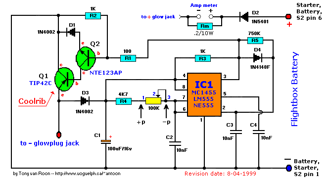

Muy amable Esco por tu respuesta. Por si sirve de guia, pretendierndo disponer de tus tiempos, adjunto diagrama del circuito, que es exactamente el que yo tengo, y para me indiques si es o no viable la idea. Desde ya, mi agradecimiento a toda respuesta.

si te fijas lo que hace ese circuito es dar a la resistencia de la bujia pulsos de tension a la frecuencia que le marca el 555 que no es mas que un oscilador de onda cuadrada. Con el potenciometro varias en ancho de esos pulsos para que se ilumine mas o menos. La inversa no se puede.

Perfecto Esco!. Descartada la idea . Uno no se acuesta al final del día, sin haber aprendido algo nuevo. :D Muy atento de tu parte.
