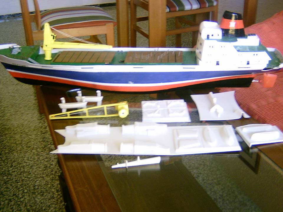

despiece del carguero

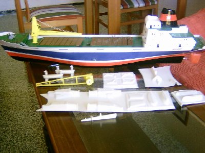

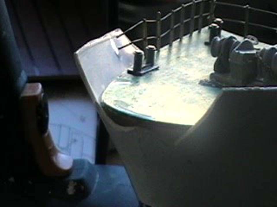

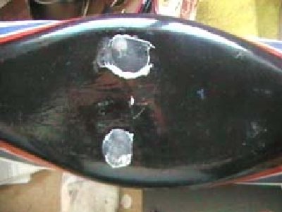

... sigo con este tema.

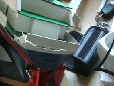

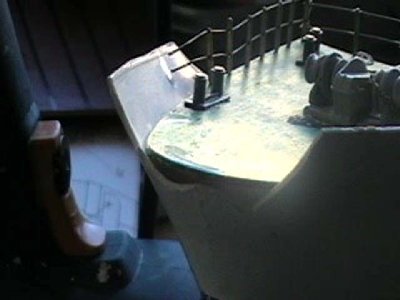

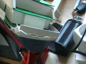

Aquí van las fotos mas relevantes del estado en que se encuentra el "enfermo".
Grupo helice-timón... valdrá??
La única escalera que le queda
contrapeso "a lo bestia"
Motor incluido... habrá que ver
Esto es lo mas crítico si quiero que navege(jejeje)... agujero importante
El pedazo que falta está entero (una buena)
Espejo de popa... fatal
Proa destrozada, pero los restos están en la caja
Por sukoi
#610415
buenos porrazos habra recibido el pobre, si es de material reconocible ( pvc) con un poco de pegamento y maña lo podras arreglar, el contrapeso mejor lo ........, ponle algo que no te vaya dando tumbos en la sentina :roll:
el grupo motor/bocina/timon puede ser el adecuado, no va a ser una lancha de carreras luego no necesitas mas.

Pos nada, que he tenido que empezar de cero... gracias a los planos de lelelb, pude detectar algunas piezas (el castillete de proa) cortados malamente, otras pegadas fuera de escuadra... en fin, que he decidido tomar el toro por los cuernos y lo he desarmado todo. :shock: :shock:
Así que ahora tengo un kit de Neptun despiezado y podré empezarlo de nuevo. Hoy he despintado todo (excepto el casco) y he lijado las piezas pa empezar a revisar tó

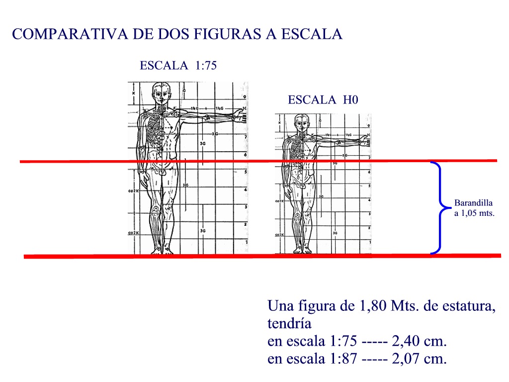

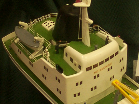

En realidad, uno de los foreros comprometidos con las mejoras de este barco (nick:pulgoso), ha encontrado un enlace a una página en inglés donde salen fotos del Neptun con una serie de personajes pululando por cubierta... según lo que se dice, son en escala HO (1:87) de ferromodelismo.
pulgoso escribió:
Hola!
Ese no es el mio, son fotos que encontre por internet. En un foro inglés encontre detalles sobre las escala del barco y curiosamente es la misma que la HO en modelismo ferroviario. En esta escala hay casi de todo comercializado: personas (la tripulación es bastante sencilla de conseguir) contenedores, antenas, escaleras, barandillas, vehiculos (por si quereís ponerle remolques de camiones)... Y yo creo que esto abarata también bastante la inversión en estas cosas.
Juanmata la chimenea de tu modelo las has modificado tu, no? Me gusta bastante.
Esto fue escrito en el siguiente foro, en Enero del 2008 y podrás seguir el tema en la página 2... aunque merece la pena leerlo entero:
http://www.modelismonaval.com/foro/view ... 9&start=10
Tambien está este enlace a las imagenes del Neptun ingles:
http://www.modelboatmayhem.co.uk/Modell ... neptun.htm
Espero que te sirva... en realidad, el Neptun no es una maqueta a escala de uno real, pues no existió como tal.
P.D.:
Espero que mi sensei Joaquín no lea este post, ya que me dice constantemente "... ¿cuando vas a terminar ese Neptun?" y ná... ahí está sin terminar. Uno de estos días le meto un buen achuchón.
Saludos.-

foto del Neptun inglés
Comparativa de las escalas
No creo que sea tan traumático usar una u otra escala... en realidad, en el tamaño del barco no se notaría la diferencia.
Hombre, hablamos de algo a simple vista. Si vas a lo purista, pos deberías buscar una escala que se adapte a lo tuyo.
