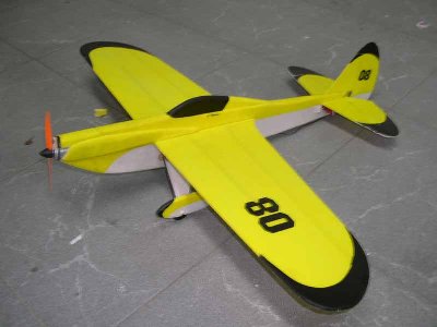

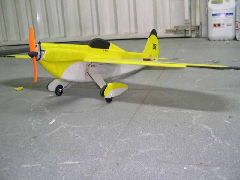

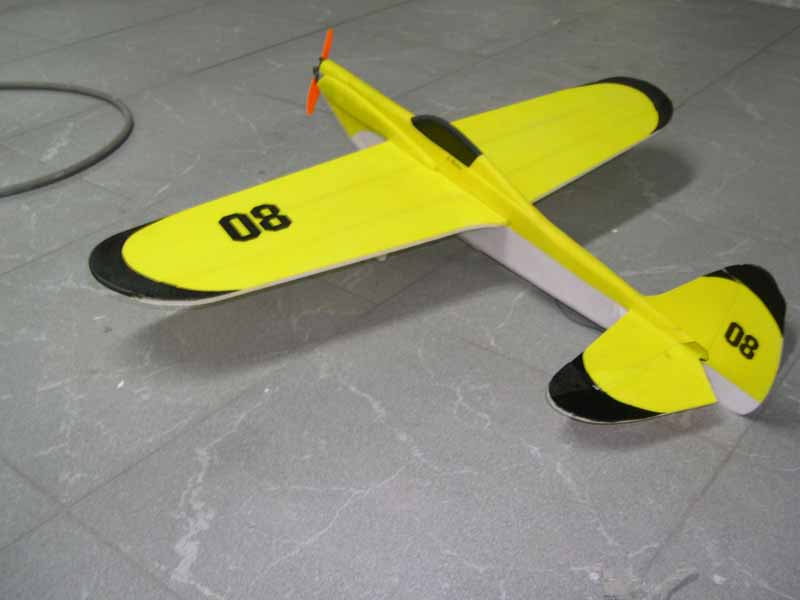

Por Jorge Medina
#60348
Hola otra vez.

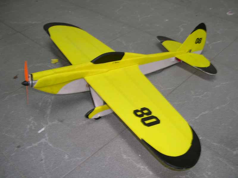

Marcel, ehora buena por lo del modelo, me quito el sombrero por lo del peso, pero hombre, pon foto que sin foto no mola,
El motor de air craft mueve una 6x3 perfectamente con un consumo discreto, ahora no me acuerdo cuanto pero estaba bien, pero si quereis mas chicha ponedle una cam prop 4,7x 4,7 de graupner que tirará mucho mas, eso si os digo que es delicaillo si se da un toquecín la campana se abolla y rozan los imanes con la armadura y se tuesta.
Yo sigo insistiendo en que os vallais a un motor más sencillo pero que no tenga reductora, para que corra un poco.
Tal vez un 180 o un 300 que ya está probado y va bien pero vosotros decidid lo que mas os convenga.
Otra cosa os digo nosotros con el 300 no podemos ir a tope de motor si el pabellón nos es muy grande asi que me parece que por velocidad no va a ser.
Bueno seguid maquinando.
os pongo unas fotos de mi carrerillas es el yellow jaket.

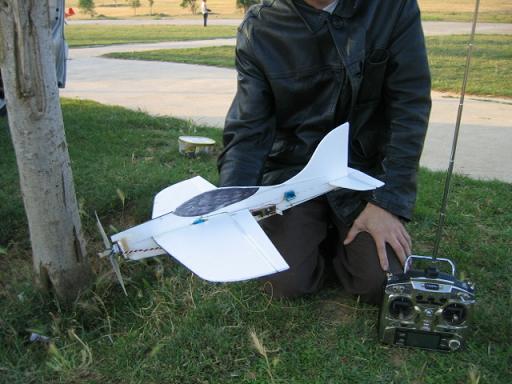

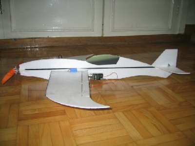

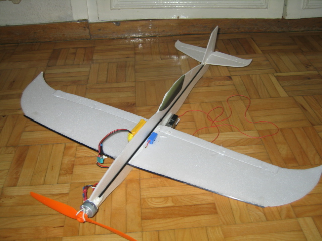

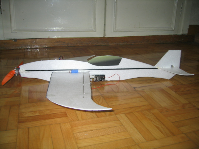

#67944
bueno, os pongos unas fotos de mi modelo y el de Oscar.
El mio todavía no ha volado.
el de Oscar
otra!!
El mío!!! Todavía no tiene nombre
