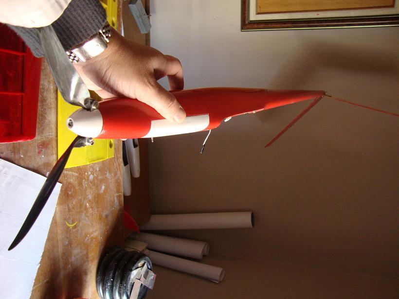

Por Halt
#1192425

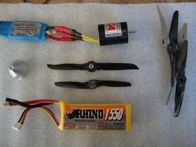

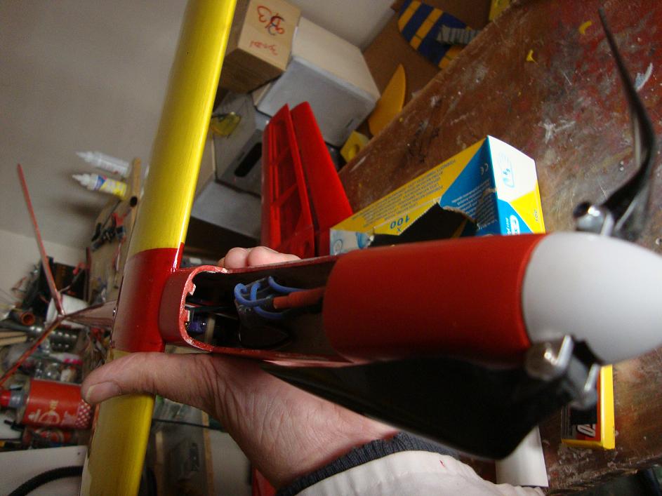

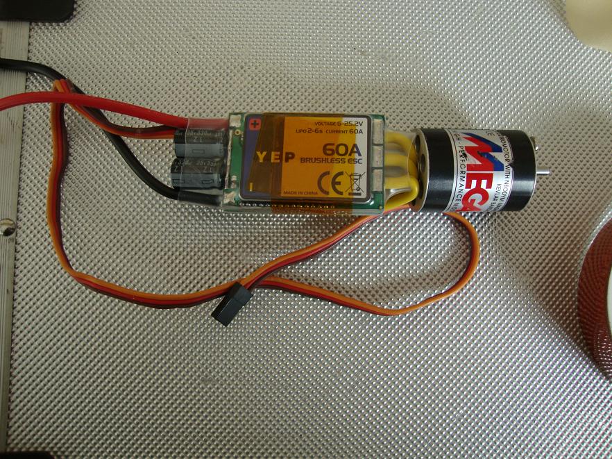

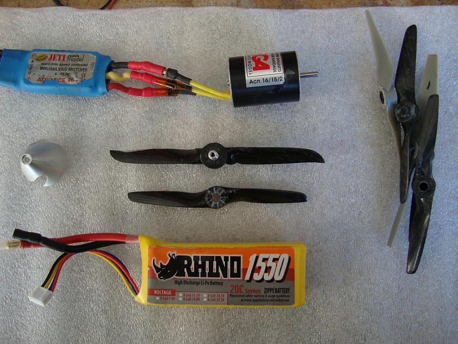

No está de más sacar el motor del modelo para poder revisar bien la bancada, limpiar un poquitin por aquí y por allá, ver si las conexiones de motor y variador están bien y todas esas cosas que normalmente no hacemos. Lo que más me interesaba en este momento era repasar los conectores del variador al motor, ya que en el último vuelo el motor daba fallos al acelerar, y efectivamente uno de los conectores estaba medio suelto.
Lo que voy ha hacer inmediatamente es quitar los conectores y soldar directamente variador y motor como siempre he hecho.
Tambien he estado mirando consumos y la verdad es que me he quedado un poco sorprendido por lo que chupa esta pequeña maravilla de motor, os lo cuento:
La batería es normalilla y con bastante uso 3s de 1550 mAh. El variador, un viejo Yeti 40 A, y las palas una 4,75 y una 4,1.
-Pala 4,1x4,1 ------------50A.
-Pala 4,75x4,75 ---------70A.
Como podeis ver hay que ir pensando en cambiar el variador, ya que el consumo es excesivo con cualquiera de las palas usadas, y la potencia supera los 500 W sobradamente con cualquiera de ellas.
Salud y besos.
Halt

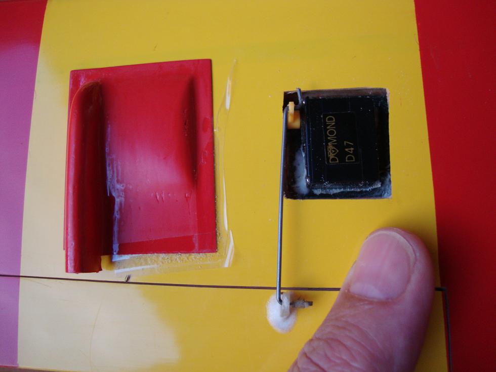

Por Halt
#1193858

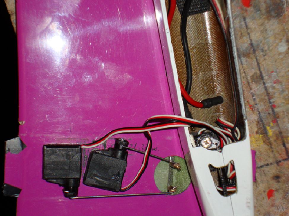

Hola Piloneros.

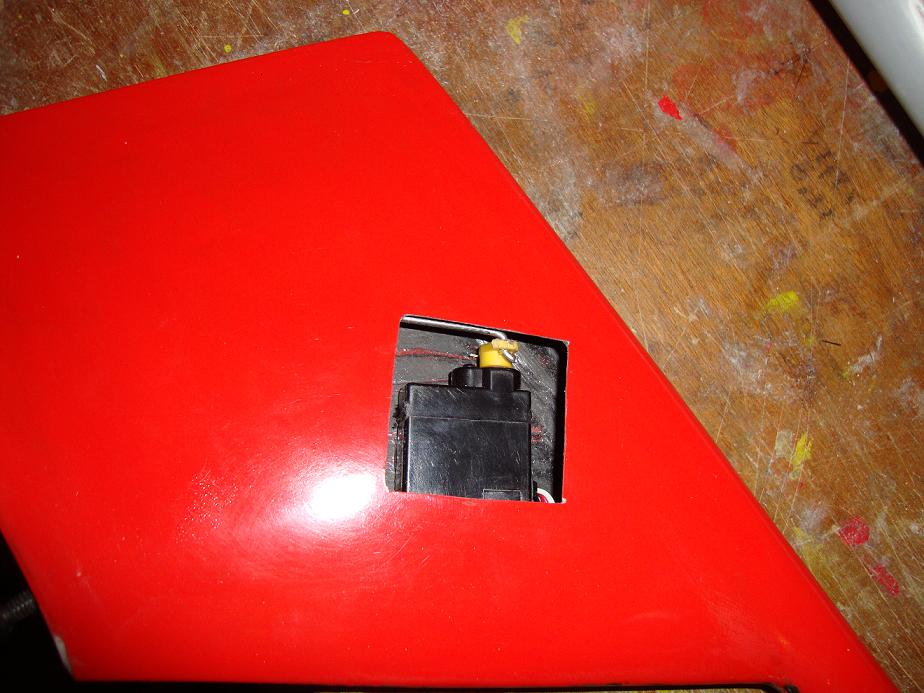

Los servos de ala y cola como mejor se colocan es pegados.
La manera clásica de colocar el servo de aleron es pegado y con barra de torsión, se puede hacer con un solo servo si nuestro presupuesto es escaso, pero es dificil ajustar el recorrido de los alerones.
Yo hace tiempo que los pego con loctite espeso y en algun caso repaso alrededor con epoxy y microbalones.
Saludos Logitek

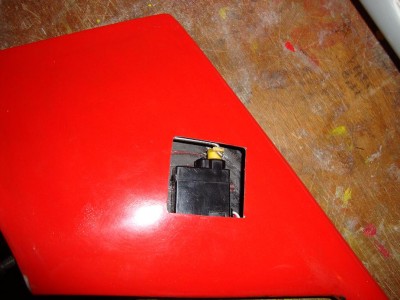

Por Halt
#1193862
Nunca voleis por encima de las personas Piloneros.
Pilotad siempre enfrente de vosotros y controlando. No hay nada más penoso que un pilonero haciendo el tonto con maniobras intempestivas y poniendo en peligro a los demás.
El servo de cola tambien va pegado sobre una tablita de balsa o de contrachapado. Lo primero que haremos es pegar el horn, luego fabricaremos el mando con acero de ferretería y cuando tengamos el neutro del servo y bien sujeto el alero con cinta adhesiva y bien centrado todo, pegaremos el servo.
Eduardo

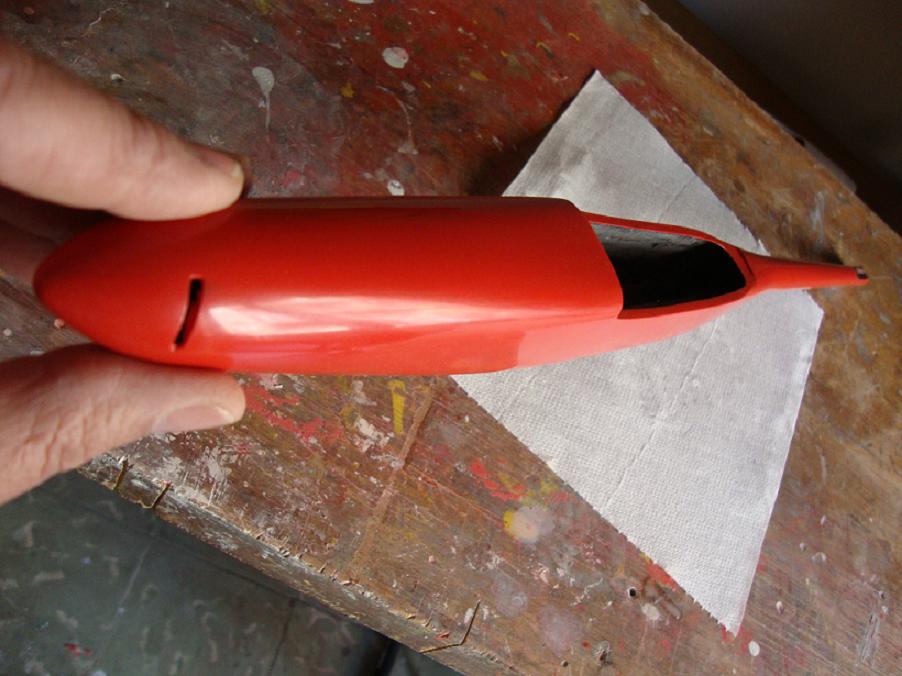

Por Halt
#1199356
Hola Piloneros.
Un fuselaje en madera de balsa de 3 mm. bien redondeado a la vieja usanza, queda tan bonito como uno de fibra de vidrio, y para saber si es de madera o de otro material, hay que quitar la cabina para mirar su interior.
Este que llevo entre manos y que ya ha volado este fin de semana, es como dice mi amigo Pascual un velero defectuoso, es decir: un velero de esos que no baja, aunque seas un piloto malillo.
Halt.

logitek4356 escribió:que helices lleva el bicho?? ya has probado la bolsa??
Hola Logitek.
Se me olvidó comentar lo de la hélice, es una pala que uso bastante una 11x6, y de la que hice un molde, está hecha con mecha de carbono. Tengo intención de hacer un molde de una pala 16x16 slim, para un racer con reductora y bateria 4 elementos.
En cuanto a la bolsa de vacío, la probé el otro día y funcionó bien, la toma de aire de la bolsa me la he fabricado con una válvula de bicicleta a la que le he quitado la pieza interior.
Y volviendo al tema pilon 400, he sustituido el viejo variador Jeti de 40 A, por uno de 60, ya que el Jeti me fallaba ultimamente y los últimos 2 lanzamientos acabaron en 2 buenos porrazos.
He quitado los conectores y he soldado los cables directamente como Dios manda para evitar fallos de conexión.

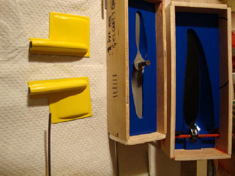

Por Halt

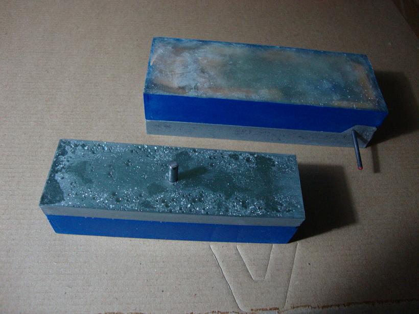

#1199903
Saludos Logitek4356.

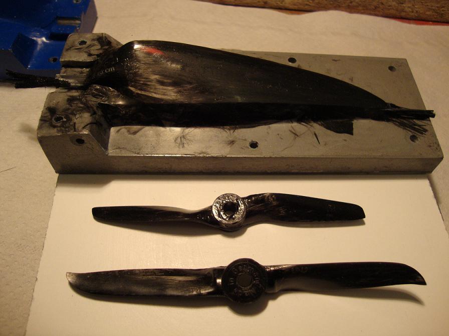

La fase más delicada y en la que hay que prestar más atención es cuando se pone la plastilina, hay que dejar pasado el eje y que esté bien encerado, la plastilina no necesita cera, y para la hélice con 3 o 4 manos de PVA con una esponja fina es suficiente.
Hay que prestar mucha atencion al ángulo de la plastilina con respecto al plano de la tabla (para poder extraer bien la pala del molde), y hacer un buen ajuste de la plastilina con el borde de ataque y salida.
Salud Piloneros.
Halt.
:shock:

No hay comparación posible entre una pala de carbono y una de plástico malillo, el único pero que tienen estas palas de carbono es el precio, una 10x6 de Freudenthaler cuesta 40 pavos mas gastos de envío. Ojo al dato.
En los modelos de pilon las palas de plástico rompen al primer toque con el suelo, hay días que sales a pala por vuelo. Una ruina oye.
En cuanto a la mecha que uso, pues... uso la que pillo, unas veces la de 24k de maquelar, y otras uso hilos que saco de la tela de carbono de 160 que se deshace que no veas.

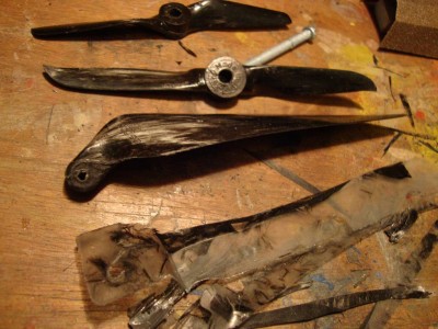

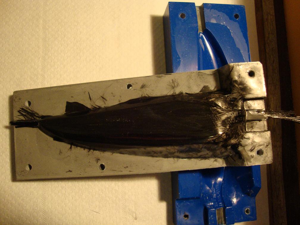

Por Halt
#1200587
Hola Piloneros.
En los moldes de hélices es muy importante hacerse un canalillo en cada extremo para dar salida a la mecha de fibra y epoxy sobrante, en este molde de pala plegable se ha hecho con una lima y con cuidadin de no tocar el interior del mismo.
Halt.
:shock:

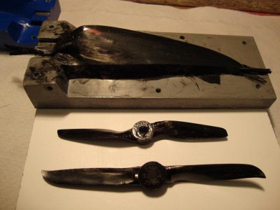

Por Halt
#1201300
Hola Piloneros.

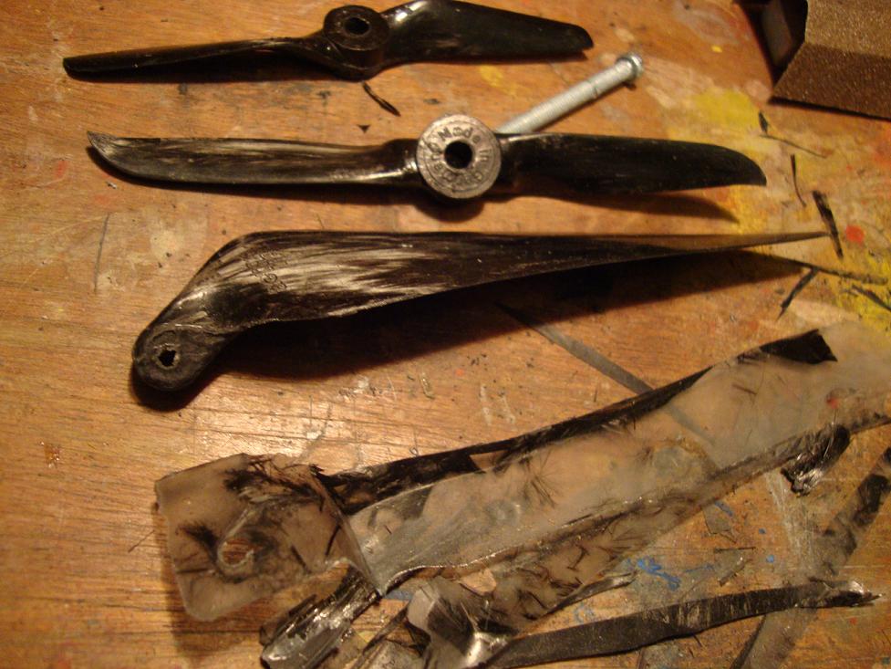

Cuando recortemos con la tijera alguna mecha de carbono, o bien lijemos el mismo, hay que ponerse mascarilla de las que llevan filtro como la de 3M (mu güena), cuando lleva muchos usos se tira y te compras otra. Esto que parece una chorrada, no lo es, el carbono es muy malo para el pechin.

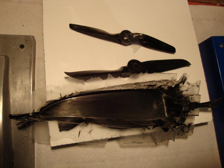

Una vez que hemos sacado del molde la pala, la recortaremos con tijera y le daremos una pasada al borde de salida y de ataque con una lija del 120 por ej.
Halt

Por Halt

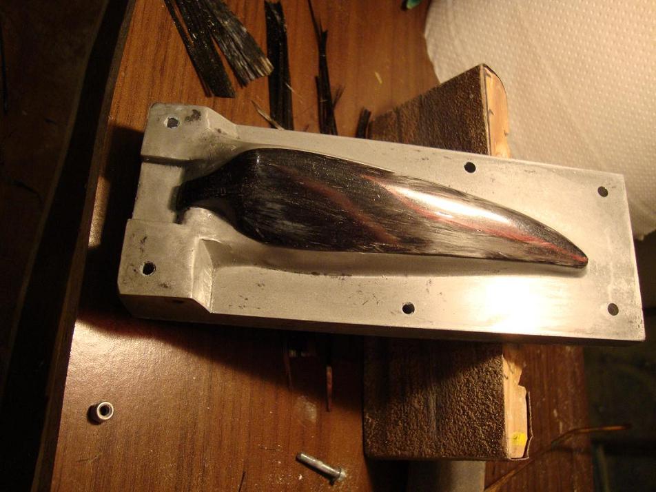

#1201308
Hola chavales.
Ahora viene cuando con una lija muy fina con o sin agua repasamos el filo de nuestra pala.
Y no está de más ponerla de vez en el molde para comparar medidas y no pasarnos con el lijado, podemos de paso limpiar el molde de los restos y darle un par de manos de cera para hacer la otra pala.
Edu.

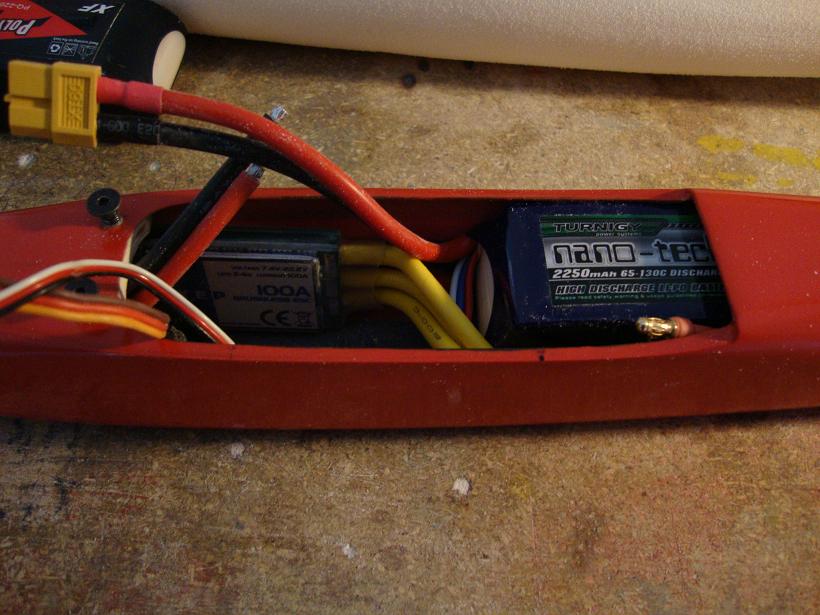

Le voy a poner un nuevo motor al F5D Halt que tambien está sin estrenar a falta de colocar servos, receptor etc.
He elegido un motor un poco grande, dicen los de HK que da una potencia de 1.300 W. ¿ Hum?...
Tambien he decidido pasarme a batería de 4 elementos y será una 2.200 mAh de nanotech.
Halt
:shock:

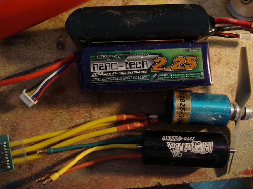

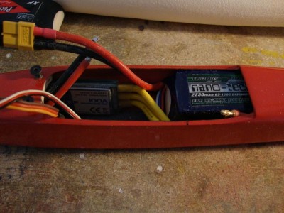

Por Halt
#1204028
Se puede ver la gran diferencia de tamaño entre la batería 3s poliquest y la 4s de nanotech, y tambien el motor.
Luego viene lo de siempre soldar los conectores, poner termorretractil y demás.
La primera intentona de meter todo padentro ha funcionado.
El sonido del motor a tope con una pala 4,75x4,75 más que prometedor.
La semana que viene, si deja de llover, estrenamos.
Un abrazo
Halt
Edu.
:shock:

#1207011
Hola Pablo.
El motor da potencia y mueve el modelo muy bien, no medí el consumo porque ese día todo salía mal, en una de las ocasiones salió disparado el cono con la pala y pudo provocar un accidente. En fin...
Solo le veo un par de pegas, la principal es que tiene el eje de 4 mm. y es muy corto, con lo que no encontraremos conos de 30 mm. de diámetro y mordaza para ejes de ese diámetro. Lo hemos solucionado poniendo una mordaza sin cono, pero esta solución no me gusta mucho ya que queda algo feo el morro.
En cuanto al vuelo he de decir que con este motor y la nanotech de 4 elementos y 2200 mAh es muy rápido, mucho.
Saludos Pitufogrande.
