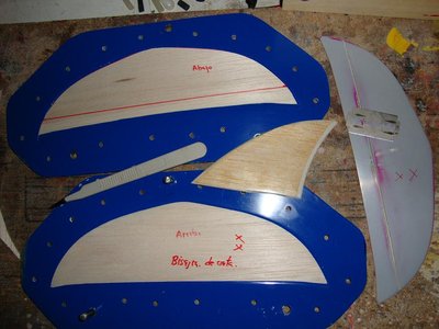

Para rematar la faena del ala le he puesto 4 capas de fibra de 160 gr. más al ultimo molde del ala ya que quedó un poco flexible, ya veremos si esto es suficiente.
Para que se vea el tamaño de esta pequeña ala os pongo una foto de un Lunak de 4 metros en fase de reparación, un auténtico puzzle.

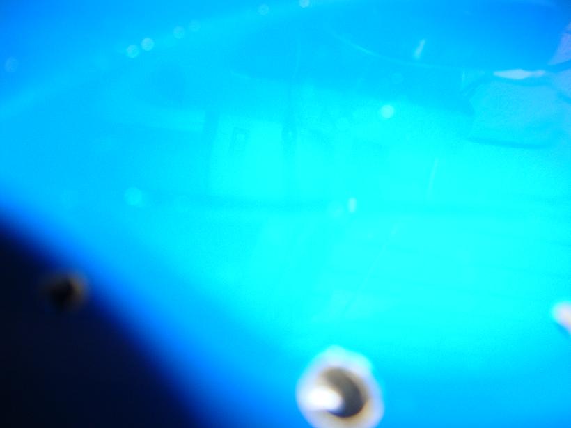

Al ampliar la foto se ven puntos blancos, esto es masilla de 2 componentes de 3M que se lija bastante bien, estos puntos son poros que aparecen en el gelcoat, sobre todo cuando empiezas a lijar.
Despues de dar esta masilla quizas convendría pintar con una buena pintura de automovil, pero eso será tal vez en otro molde.

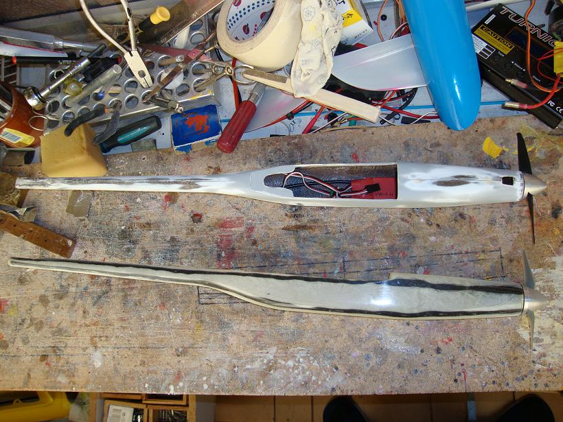

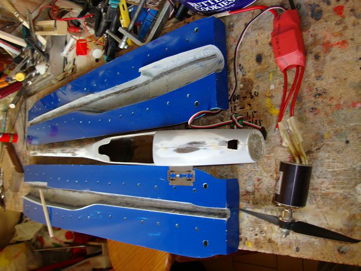

Por EDUARDO
#960788
Este es el nuevo fuselaje junto al original ya un poco ajado despues de tanta cera tanto lijado y limpio con acetona.
En cuanto al acabado es bueno y no se ven poros, el peso casi igual 35 gramos el original por 37 g del nuevo, bastante buen peso teniendo en cuenta que el viejo es de kevlar y carbono y el nuevo es todo fibra de vidrio normal, en cuanto a las mechas de carbono hay que aprender a ponerlas bien rectas.
La junta de las 2 mitades ha quedado como los de fábrica.
Contento
Halt
Eduardo
:wink:

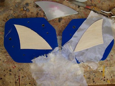

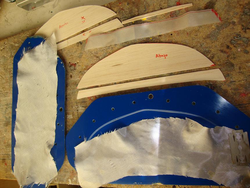

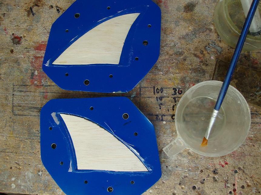

Por EDUARDO
#961643
Hoy le toca el turno al estabilizador vertical, y eso es lo que voy ha hacer.
Una última mano de cera, 2 recortes de fibra fina y 2 chapitas de balsa de 1 mm. lijadas bien para que se pueda cerrar todo sin dificultad.
Ya os contaré.
Eduardo
:shock:

Por EDUARDO
#961809
mapatxi70 escribió:Pero... ¿tú duermes alguna vez o siempre estás maquinando nuevos moldes? JAJAJAJA te va a quedar un velero perfecto, eso sí, pule bien los moldes para que salgan ya listos para volar.... los que vas a producir en serie para todo el foro, porque va a haber cola para pillártelos JEJEJE.
Nos vemos mañana, que me pasaré por el campo.
Pues esta mañana me he levantado muy pronto para ir a otras faenas que nada tienen que ver con los aviones, pero unos minutos antes de irme lo he abierto a ver que tal.
Eduardo.

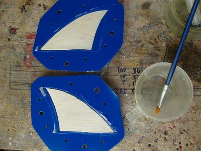

Por EDUARDO
#961810
Una capa de fibra fina de 50 g/m2, y balsa de 1 mm., un poco de epoxy, y en los bordes un poco de microbalones y silice.
Eduardo
Salud

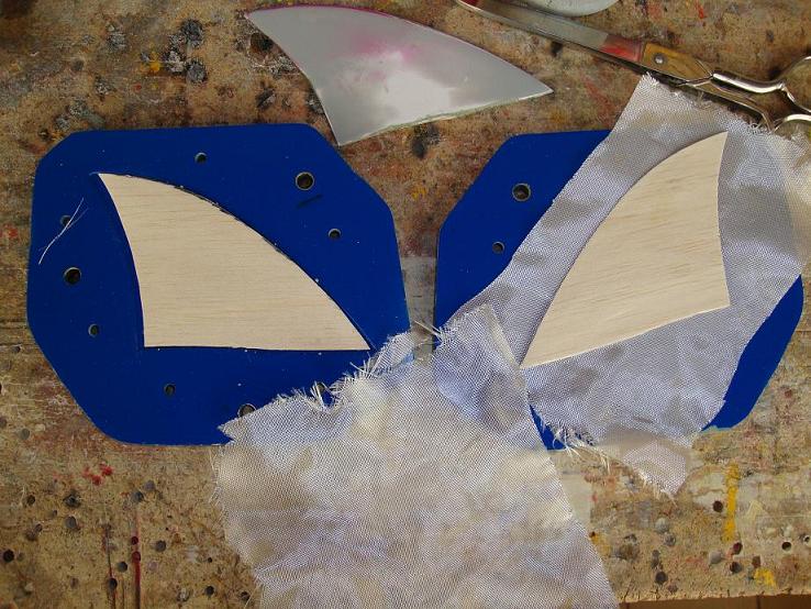

Por EDUARDO
#961811
La chapa de balsa ha habido que lijarla un pelin para poder cerrar bien el molde, para esto he hecho unas pruebas antes de dar el pegamento. Tambien será conveniente poner unos tornillos más para poder apretar bien el molde una vez cerrado.
Y esto es lo que ha salido.
Halt
:shock:

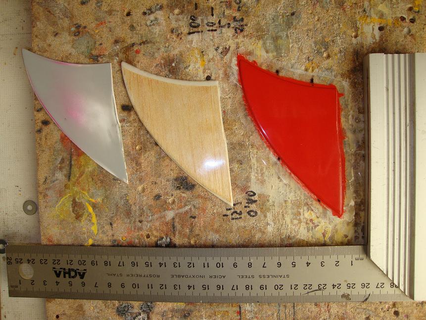

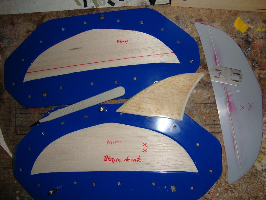

Por EDUARDO
#962167
Esta semana va a salir del taller el empenaje de profundidad y lo que he podido hacer hoy es dar una mano cera y preparar las 2 chapas de balsa de 1 mm que le daran forma a dicha pieza.
Esta pieza aunque pequeña tiene un poco más de complicación ya que llevará su larguero y su cinta de nylon para hacer las funciones de bisagra.
La última pieza fabricada ha salido del molde bien sin emplear alcohol polivinilico. solamente cera.
Si todo va bien, la semana próxima el ala.
Eduardo.
Por EDUARDO
#963739
Hace mucho calor para trabajar, aun así me he decidido a cortar 2 pedazos de fibra, lijar y recortar la parte móvil del estabilizador, hacer el pegamento y la maseta con microbalones y silice, el pequeño larguero, la cinta de nylon para la bisagra y todo bien embutido ha ido pa dentro del molde.
Mañana veremos lo que sale.
Halt
:shock:
Por Felipe Garcia

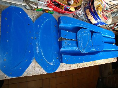

Creo que mañana será un buen día si nada se tuerce para dar una última mano de cera y pintar un molde de fuselaje.
Estoy tardando un poco pero es que he estado haciendo unas pruebas con la nueva cera y finalmente he desechado el alcohol polivinílico. Espero que la pintura de 2 componentes que me he agenciado funcione bien porque la prueba que hice con titanlux fué un poco deprimente.
Salud Felipe
Eduardo.

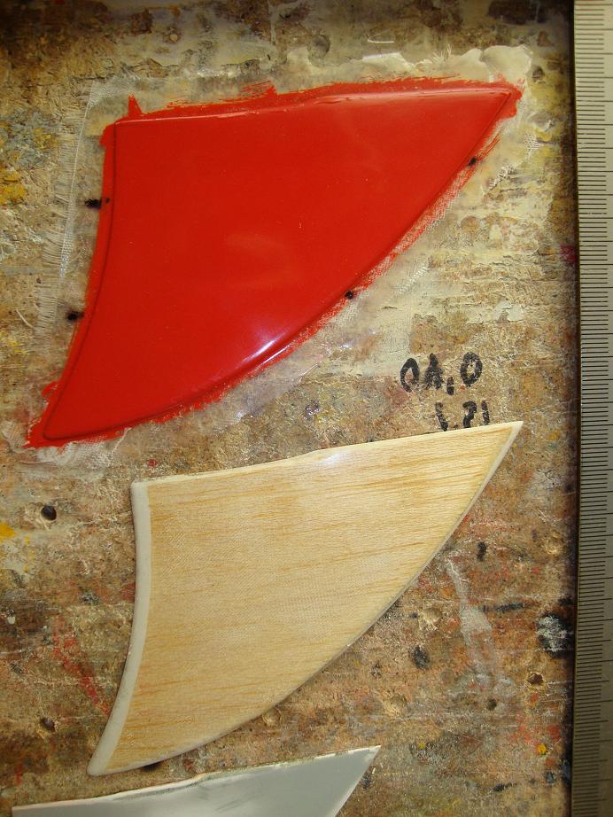

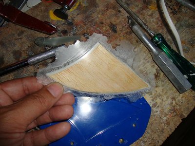

Por EDUARDO
#964894

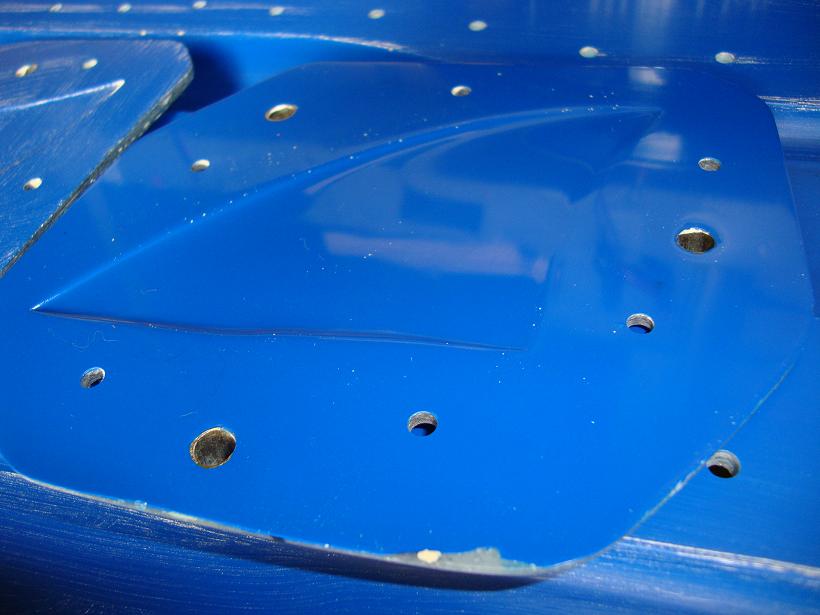

Y hoy por fin he abierto el molde de la primera pieza pintada.
Despues de comer me he pegao una siestecita (yo haciendome el duro como el que no quiere la cosa), y me he dirigido hacia el citado molde, le he quitado los tornillos, le he metido una cuchilla afeitar por todo alrededor y luego una tarjeta de crédito.
Enseguida se ha oído clack y la pieza ha quedado visible.
No hay agujeros visibles a primera vista, tampoco brilla mucho pero se puede pulir porque no tiene ralladuras ni defectos, en fin que para estar pintada a brocha y solamente con 1 mano de pintura el resultado es muy satisfactorio.
Halt
:shock:

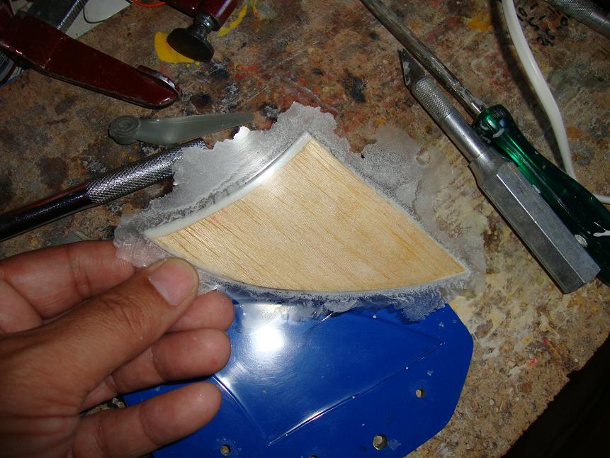

Por EDUARDO
#964896
Y como sé que los más bricoleadores querran saber como se ha procedido, os lo cuento:
1.- una mano de pintura a brocha.
2.- Una capa de fibra de 50 g/m2 y otra encima de 160 g/m2.
3.- No hay capa de balsa de 1 mm.
4.- 2 pequeñas costillas de balsa de 3 mm.
5.-Microbalones, epoxy y sílice con una jeringuilla.
6.- Todo hecho en una tirada, solo se ha esperado 6 horas para el secado de la pintura.
Eduardo
:shock:

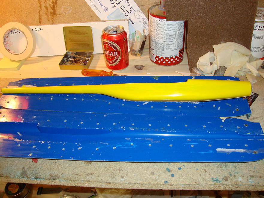

Por EDUARDO

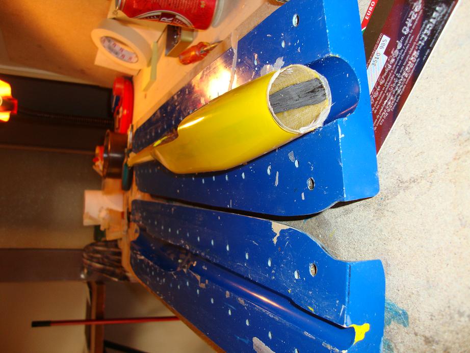

#966139
Hola piloneros.
Hoy Domingo ha salido de su molde la segunda pieza pintada, y con buena pinta.
Al llevar solamente una mano de pintura, se transparenta un pelin la tira de carbono interior, pero lo cierto es que tapa bien los defectos y no se ve ningun poro.
Os pongo una foto del fuse recien sacado del molde.
Halt
:shock:

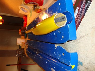

Por EDUARDO
#966141
Como es muy chiquitin solamente le he puesto una mecha de carbono en cada lateral.
Lo que más me ha gustado es que el molde ha salido intacto, quitando algun pequeño rasguño hecho a la hora de pasar el formón para recortar los sobrantes de fibra en cada semimolde, pero estos arañazos son en las zonas exteriores donde no tiene mayor importancia.
Estoy más contento que un chaval con zapatos nuevos.
Salud
Edu.
Halt.
:mrgreen:
