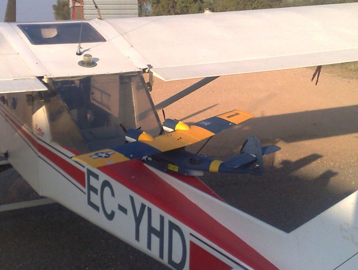

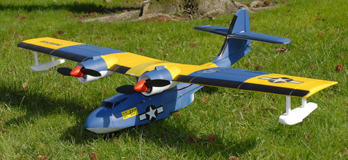

Hola a todos, os presento mi catalina la compre por ebay y su precio es de tan solo 60€ con portes incluidos, y tardo apenas 1 semana en llegar a casa, tiene 1380 envergadura su construcion es en foam, y para su precio viene muy bien terminada, asi que si buscais algo barato esta es una buena opcion saludos a todos. J.mari

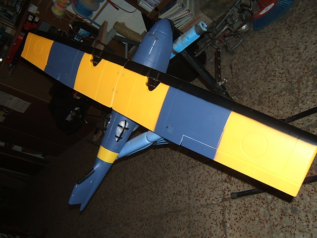

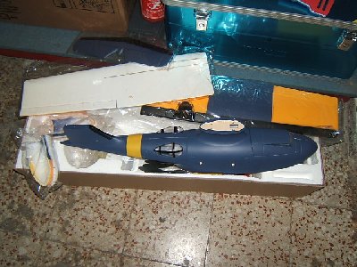

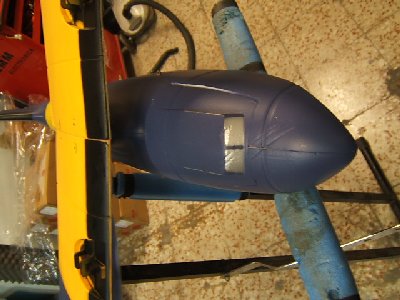

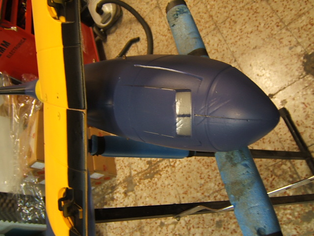

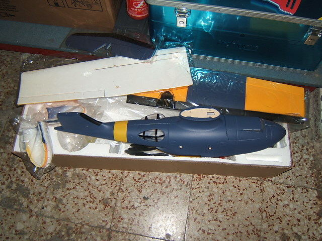

hoy me ha llegado por fin mi "Cata" pero no la de sin Tetas ......
Aunque no estaria mal jugar con "ella" en el Agua.
En general ha llegado perfecta, solo una pequeña marca en la panza, no está nada mal para un corcho que ha viajado tanto.
Alguien la ha montado y volado ya?
Que motorización?
Saludos!
recien sacado de la caja

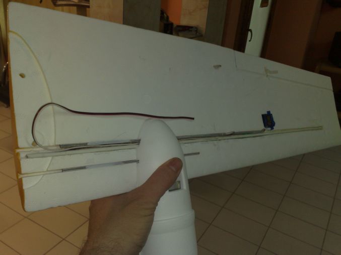

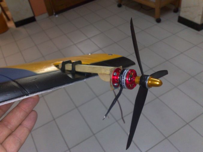

pues yo le estoy poniendo los emax 2822 de 1200kw tal como recomiendan en la version que se vende con brusless y le he reforzado el ala con una varilla de fibra .

Grcias por tu ayuda ,por otro lado me han recomendodo el c2830B de 1460kv de himodel con una pala 7x4 u 8x4.
Te veo en la foto una tripala de que medida es y donde la has coseguido por alomegor se la coloco,salu222.
Por ansaca
#863201
las hélices tri palas son de 7.-3´5 las he comprado como los motores en himodel , las tengo que probar porque no se si tendrá suficiente paso , también tengo unas 8-4 pero bipalas , habrá que probar a ver las que mejor vallan . se admiten sujerencias.

al final le he puesto unas tripalas de 8-4 que se han comportado perfectamente dando un consumo a tope de gas de 26A,el vuelo lo realiza a menos de la mitad de gas,quizas le noto perezoso en los giros a derecha a los que le tengo que ayudar con direccion si no no gira casi, ¿el par? habrá que probar con helices contrarrotatorias, si le pongo helices mas grandes ¿bajará el consumo?? solo encuentro en himodel la 9-5 ¿que os parece? os pongo el enlace a youtube donde he subido el video, está hecho con el mobil así que... y mi amigo... ... http://www.youtube.com/watch?v=1EoVDxdixLA al final menos mal que le he reforzado la panza con fibra si no ... aporrrizaje.
