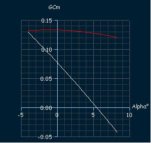

El método mas fiable es el de Static Margin, que tiene en cuenta los perfiles usados y para aviones convencionales, el volumen de estabilizador y perfil de éste.
Los valores recomendados son entre 15% y 5% (del MAC por delante del punto neutro).
El programa de Frank Ranis lo da directamente. La pega es que sólo vale para alas volantes.
Con el XFLR5 hay que probar a ir retrasando el CG hasta que la gráfica de GCm Vs alfa, sale plana, ese es el punto neutro. Conociendo el NP, el MAC y el SM, se establece una proporción (regla de tres simple) para saber ese % de SM cúantos mm son. Esos son los que va mas adelantado el CG con respecto del NP.
El miércoles os pongo un gráfico.
La gráfica blanca corresponde al CG con un margen de estabilidad aceptable, la roja es con el CG en el punto neutro
