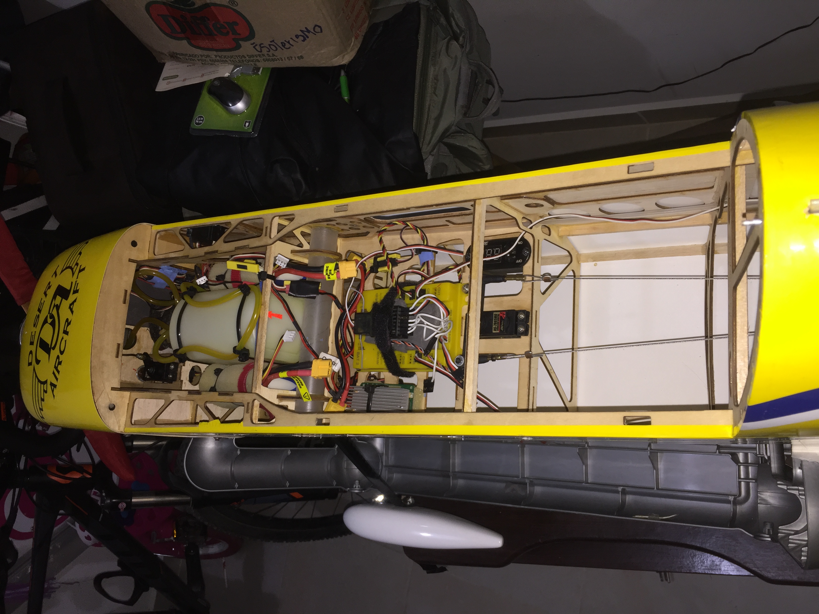

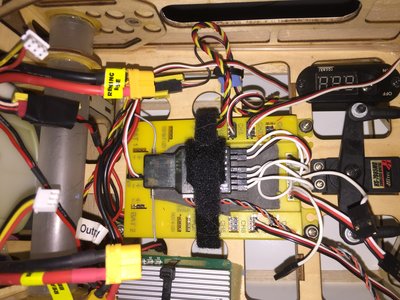

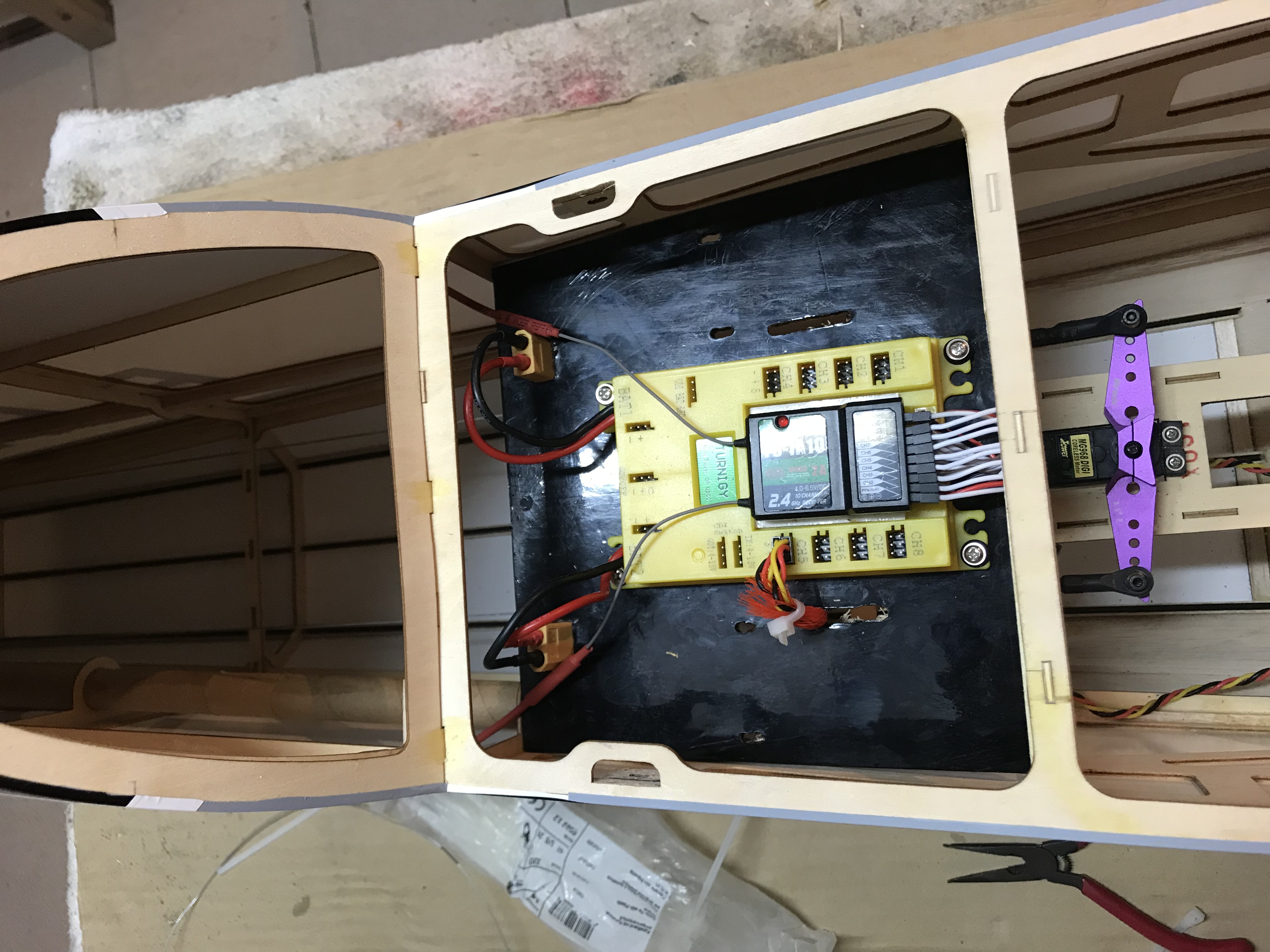

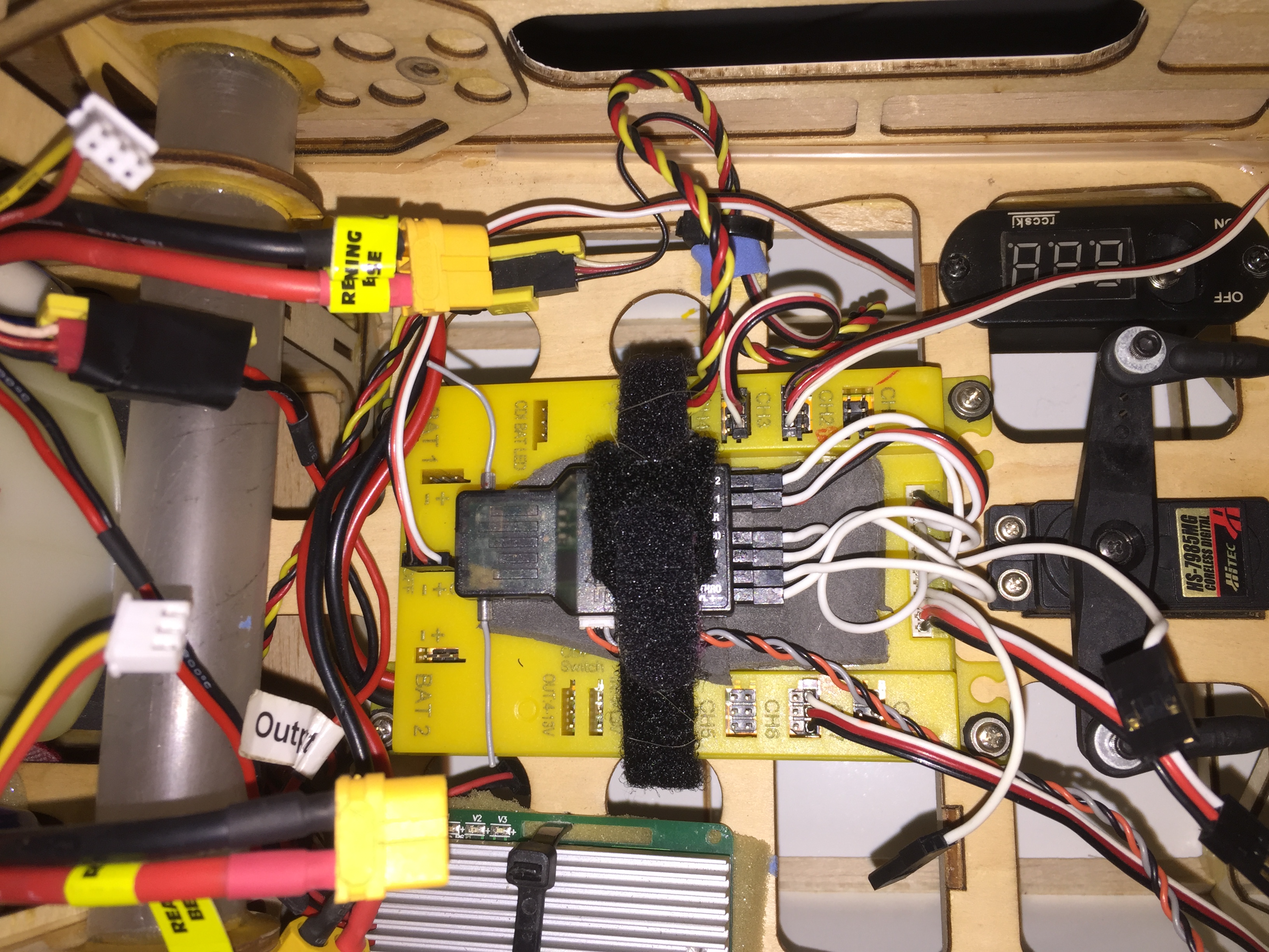

Hola , yo la he comprado y la voy a poner en un slick 60cc que estoy montando. Te puedo decir que tiene para 8 canales con salidas doble y corte de encendido. En el corte de encendido tienes que poner una batería aparte además de las 2 de alimentación. La he comprado porque los servos son de 20kg y con el receptor solo me daba problemas ahora con el distribuidor va bien. Se puede poner con baterías de 3s, ya que aguanta hasta 13v, yo la tengo con 3s. En el corte de encendido tienes que poner la batería que soporte el encendido, ya que no regula. La verdad es que esta muy bien y completita.

Ante todo dejar claro que no es una centralita propiamente dicha, es un distribuidor de corriente.
No lleva amplificadores de señal, ni bloqueador de canales en caso de sobrecarga, ni filtros de ruido integrados, etc, etc, etc.
Nadie da duros a cuatro pesetas, y menos los chinos :)
Una vez teniendo todo eso claro, lo que hace, que es distribuir voltaje, lo hace correctamente.

Yo te aconsejo que la uses con 2S ya que con 3S tendrá que regular un mayor voltaje y al ser lineal lo hace disipando calor, por lo tanto se calentará mucho más con 3S que con 2S.
