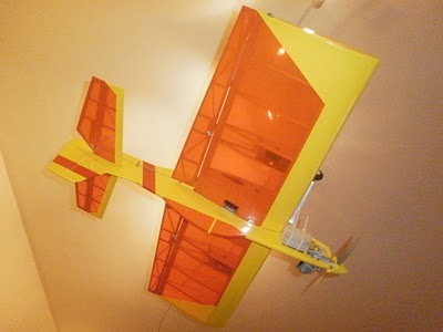

Para apoyar el avion a la hota de buscar el CG, yo lo que uso son unas "borriquetas" de madera (las mias me costaron a 5 euros la unidad en el Leroy), le pones una a cada ala por su parte inferior (el fuselaje queda entre ambas borriquetas), se hace muy comodo y mas seguro que con esos aparatitos (yo las usos para todo tipo de aviones, desde glow a grandes modelos de gasolina).
Para que la medicion sea mas exacta, le pones a cada caballete un liston de pino a todo lo largo y asi es mas preciso pues la superficie de contacto es solo el ancho del liston, el mio creo que es de 5mm y le lije las aristas hasta casi dejarlo como media circunferencia.
Como apoyas toda la longitud del ala en el caballete, el ala no sufre, he visto como algunos han marcado el ala al usar aparatos como el que has mostrado.
Saludos y a mandar, que para eso esta el foro. :wink:
P.D.- La foto que te pongo es de internet, pero las mias son identicas, lo unico que les falta a las de la foto es el liston superior que yo les puse para que apoyara el ala.
