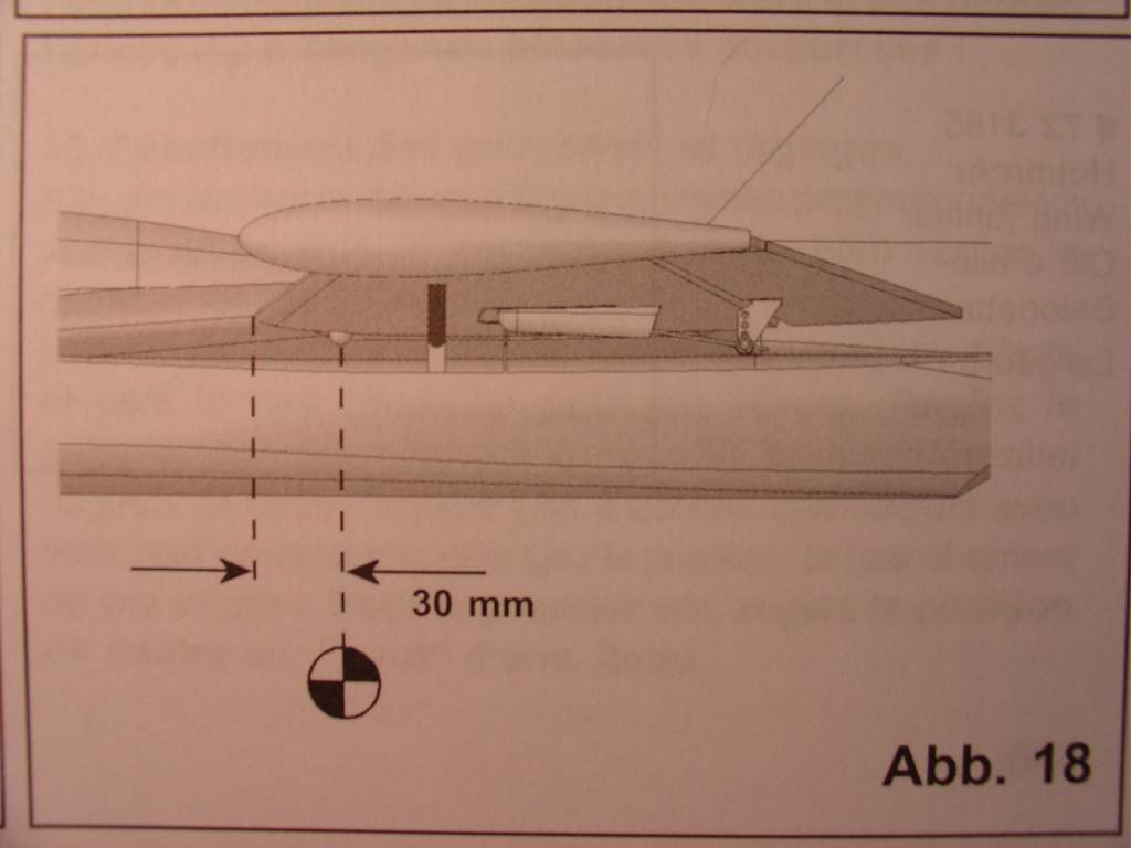

Sé que se ha tratado bastante, pero llevo 5 páginas de buscador que no aparece ni de refilón, si alguien me puede indicar el Cg, lo agradecería.

Toma nota ...............

en el ala tiene dos pinchitos del mismo material del ala
pero no los dos circulos que estan hacia dentro, que esos son las formas del molde por donde le inllectan el elapor
los pinchitos sobresalen unos cuantos milimetros y los reconoces porque estan en el borde de ataque

Gracias :wink:
