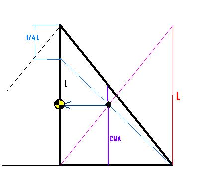

guilleglg escribió:alguien sabe donde esta el centro de gravedad en un ala delta rc. y cual es el angulo de el ala?
La segunda pregunta no la entiendo.... el angulo de ese ala será el que el diseño determine o el que tu deses en funcion de la envergadura, superficie alar y demás propiedades que le quieras dar a tu avión.
Si no recuerdo mal de la universidad. para calcular el CG en un ala en delta es muy fácil, a ver si con esta imagen me explico. La longitud "L" es la cuerda del ala en el centro del avión. Pues bien, el centro de presiones a lo largo de la envergadura está a 1/4 la cuerda en cada punto desde el borde de ataque. De ahí que se trace la linea azul que va a morir al extremo del ala.
La intersección de esta linea con la linea morada fina nos da la posición de la Cuerda Media Aerodinámica (CMA), y en concreto el punto a 1/4 de su cuerda desde el borde de ataque no da el centro de presiones del ala, o sea el punto resultante de fuerzas donde nuestro ala no tendra momento de cabeceo.
Se recomienda poner el Centro de gravedad cerca de este punto, un poco por delante si se busca estabilidad y un poco por detras si se busca rapidez de respuesta.
