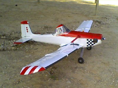

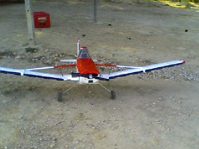

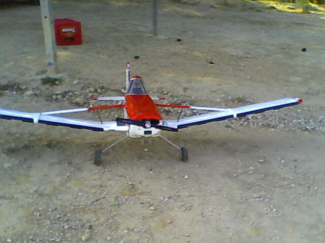

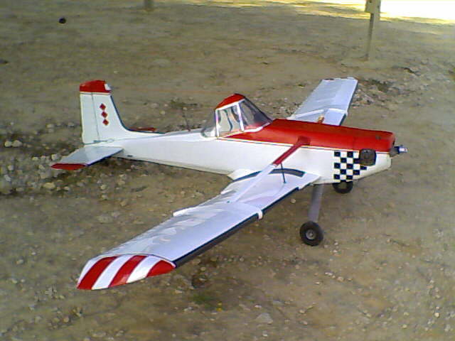

te ha quedado muy bonita .Esta es la que salio el plano en rc model hace unos cuantos años ? . Si es asi yo la estoy haciendo en estos momentos y le voy a poner un os 52 4t . Bueno ya me diras como vuela.
Por kikevf
#664631
Pues si es la de rc model, y el viernes la volé con mi viejo tt 46 y, bien bien .......necesita poco mando y mucho exponencial y un motor nuevo precisamente el que tu tienes un 4t pequeño, por lo demás en el aire tiene una estampa preciosa ,si necesitas ayuda para su construcción me lo comentas, saludos.

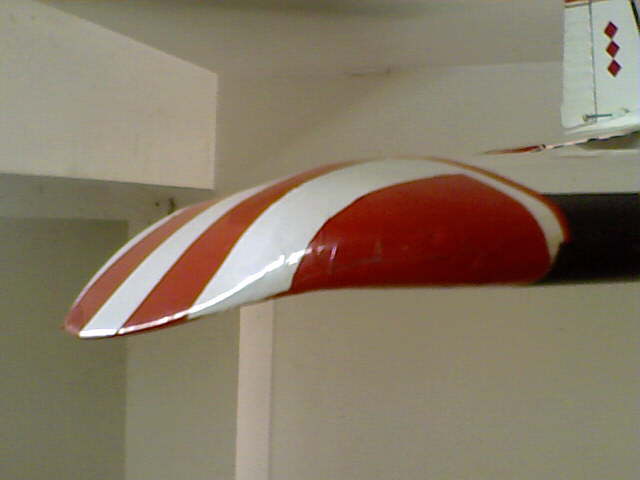

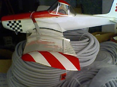

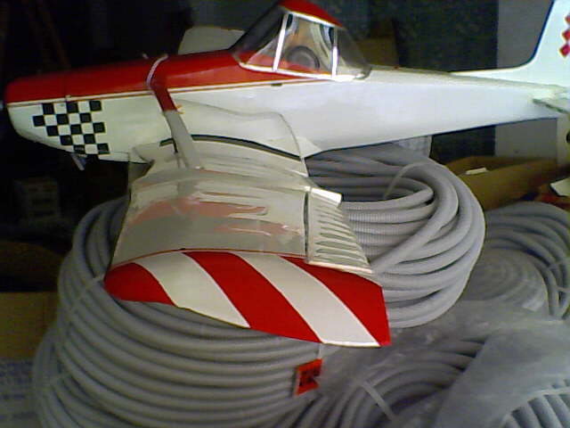

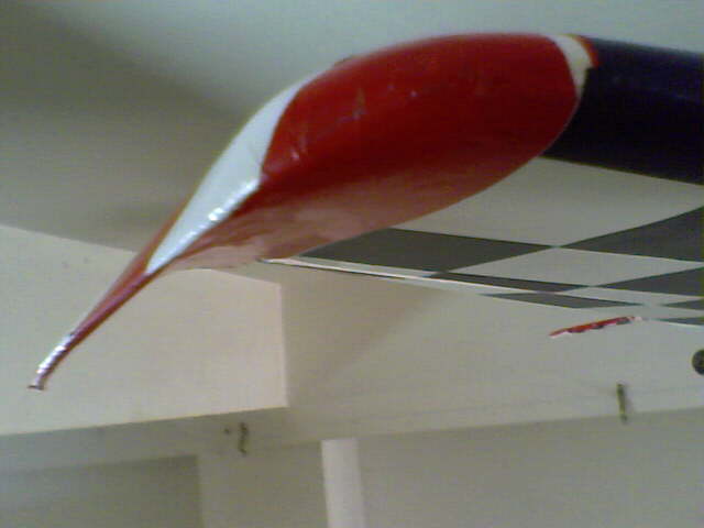

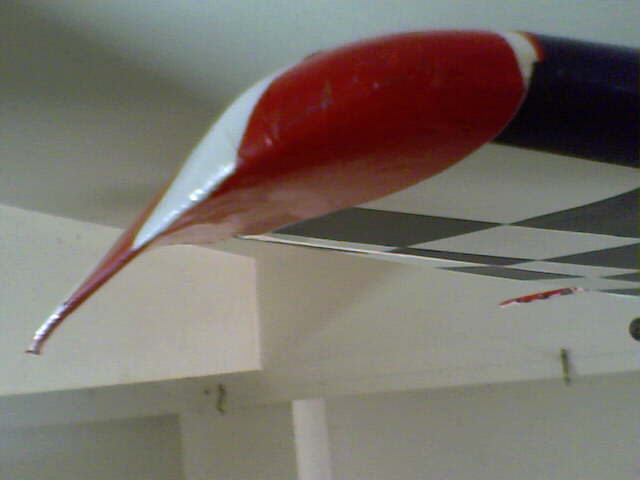

Hola a todos .Josep te he mandado un e-mail , tiene buena pinta la cessna este avión no se suele construir pese a que es muy noble¿los bordes de las alas los tienes claros?,son un poco complejos
Por josep buigas mirabet
#664805
hola kike la verdad es que he montado unas cuantas alas pero como esta nunca ya que es bastante compleja en una palabra que no hay ni una medida igual cuando no se hace pequeña por un lado se ensancha por el otro luego tiene los diedros enfin complicadilla lo es . En cuanto a los bordes marginales los empezare esta semana con taco de balsa .Has probado los flaps en algun vuelo ?
Por kikevf
#665571
hola,si que he probado los flaps pero tienes que compensar con el estabilizador,a cambio entra un poco mas suave a pista,me falta provar en alguna maniobra rasante como si fulmigara o apagara un incendio.En cuanto a los bordes,los mios son de aluminio forrado de balsa,y le dan una dureza barbara,porque si le metes el ala aterrizando te los cargas rapidamente

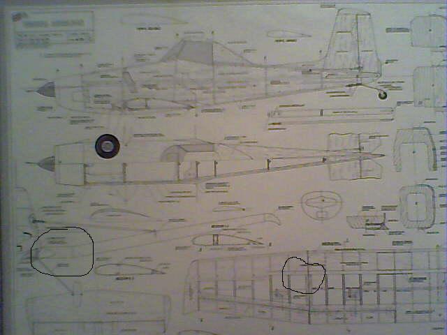

Por kike_bollazos

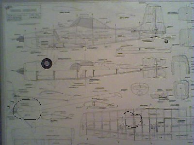

#668711
Hola, aki os dejo unos planos que encontre en la web pero que estaban sin escalar ni nada.
Las medidas no son exactas, por ejemplo, la parallamas si la mides dice que mide 6mm con algo, ese algo es de pasar las medidas de pulgadas a milimetros, tambien estan las costillas. Son en formato autocad. Si veis algun fallo decidmelo.
_______________KIKE_____________
EDITADO: Los planos finales estan abajo.

Por kike_bollazos
#669300
Hola, pues este de este año es en el nº 79 de rcmodel incluso a lo mejor son los mismos.
Por cierto, el plano definitivo, ya esta escalado, con todas las medidas en mm y no en pulgadas como venia, tambien estan las costillas y demas. Lo unico es el borde del ala que no es como es en realidad pero bueno.
otra cosa kikevf, tu como hiciste el borde, tienes alguna plantilla dibujada o me lo puedes escanear de tu plano y que pasos seguiste para hacerlo?
aqui estan los planos.
[La extensión rar ha sido desactivada y no se mostrará en adelante]
Por kikevf
#669447
Hola, pues no son complicados de hacer pero son un poco laboriosos, primero prepare una plancha de aluminio de 1,5mm de grosor, de largo son tres cuartas partes de la costilla desde el borde de fuga, con lo cual el trozo que queda hasta el borde de ataque lo moldeas con un taco de balsa ,seguidamente le das la forma curvada que tiene el borde del ala que al ser de aluminio no hay problema y lo pegas a la costilla con los listones de pino como refuerzo ,lijas el taco de balsa con forma redondeada y chapas todo el borde con balsa de 1 mm, me explico que da gusto pero mas o menos se me entiende ¿no?,la dureza del conjunto he tenido ocasión de probarla en una toma dura y aguanto perfectamente.tengo un dibujo con el proceso te lo puedo mandar por e-mail

Por flubberaviador
#759423

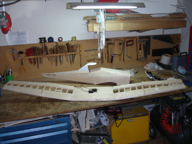

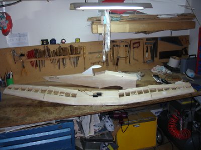

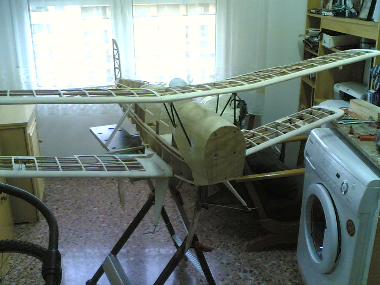

hola que tal voy ha empezar la construccion de la cessna wagon ya he sacado las costillas y las cuadernas lo que creo que voy ha modificar son los timones de profundidad y de direccion que vienen en una pieza de balsa de 8mm y yo los voy hacer en estructura de celosia clasica lo que no se se con listones de balsa de 5mm y luego forrado con balsa de 1,5mm o directamente con balsa de 8mm, lo que no viene en el plano es como hacer el diedro de las alas o por lo menos yo no lo he visto ahora mismo tengo las piezas sacadas en papel asi que ya pondre fotos lo que si meteneis que hacer es algunas aclaraciones sobre la construccion de las alas.
Por kikevf
#759921
hola,lo del refuerzo del diedro no esta en el plano pero es facil de sacar,te dice donde va y que tipo de madera,la puedes hacer mirando el plano frontal y tienes hasta la altura del borde marginal.El hacer el timon y demas en celosia es buena idea,cuanto menos peso mejor,el mio es de balsa de 8mm,y le he tenido que poner un poco de plomo en el morro al cambiarle el tren trasero.
estas construyendo una bucker?,mira la mia
Por flubberaviador
#760026
hola kike que buena mano tienes para construir me alegro mucho de que todos los modelos te vayan saliendo bien ya te pondre yo alguna foto de la bücker que tengo a medias pero yo la compre asi y todavia no la he tocado, bueno a lo que iba es que lo que no pone en el plano es la medida que hay que inclinar las partes del ala que llevan el diedro no se si me he explicado bien todavia no he sacado fotos porque estoy sacando las piezas en la balsa y en el contrachapado ah la parte del ala que va en trapecio se de muy mal sacar las costillas ya que en el plano solo vienen dibujadas la costilla mayor y la menor y de ahi hay que sacar las del medio las tengo sacadas pero en papel y no se ven mal otra cosa los alerones con servo independiente o uno central para los dos y a los flaps iden de los mismo un saludo a todos y mejores vuelos.
Por kikevf
#761296
hola,para sacar el diedro,solo tienes que medir en el plano,la altura,trazas una linea recta desde la parte inferior de la semi ala central hasta la punta de la semi ala(las que tienes el diedro)y mides la distancia desde la raya hasta la parta inferior del borde,si no lo tienes claro en cuanto pueda lo mido y te lo digo. para las alas yo tengo un servo para cada aleron y uno central para los flaps,el de los alerones es estandar pero por el tipo de modelo(no es acrobatico)y las dimensiones se podrian poner unos micros,hay unos de 1,6 kg muy buenos,si tienes mas dudas o quieres fotos me las pides. saludos.

Por flubberaviador
#761806
Ya he medido el diedro y si no me he equivocado es de 10,3 cm parece mucho pero es que en el dibujo del plano viene asi, hoy empezare a cortar las costillas ya os ire poniendo fotos.
