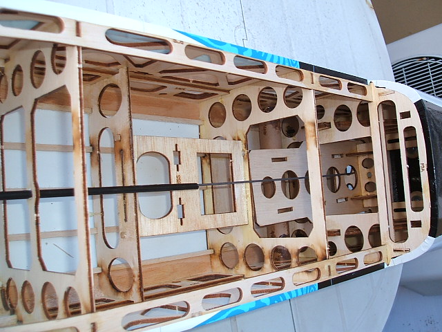

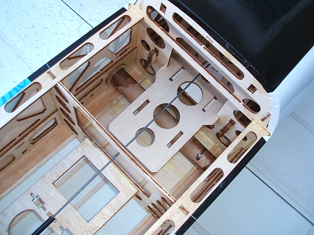

La 1ª viene con el entelado simulando los remaches y demás, pero es del tipo pegado, no planchado, todo mediante piezas cortadas por laser, pero la cualidad de la madera y el contrachapado tiene bastante que desear, el pegado de las piezas, cuidado algunas parece que han aprovechado los culos de los tubos pues casi no hay, el soporte del tren de aterrizaje no se puede reforzar pues es casi imposible llegar a el, un consejo reforzar todo lo que se pueda pintándolo con resina o epoxi liquado, el carenado en fibra es bastante fino, creo que un porrazito y a ....., las bisagra viene puestas pero no pegadas , ojo.

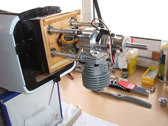

Bueno a parte de que he tenido que retrasar la bancada para-llamas puesto de que según me indicaron y el manual también, debería haber cabido un motor de gasolina (15cc) que necesitaba 13,5 cm desde el para-llamas a la salida del buje para la hélice, resulta que solo tiene unos 12 cm y sin embargo el manual indica que puede llegar hasta 14 cm.

Bueno hoy he seguido un poquito mas con aparatito, despues de un buen rato de medir y mirar he logrado (creo) darle a la pieza para-llamas la inclinación y colocación adecuada para el motor, adaptandole la capota-motor y sus respectivos agujero de motor y salida d escape, a la vez le he instalado el estabilizador trasero ( por cierto las bisagras vienen pegadas en una de las piezas ) la rueda de cola viene con un soporte que se monta en el avión y queda muy fuerte ( un 9/10) , ya no he hecho nada mas por ahora.

Bandeja extraible.
Bueno, adjunto algunas fotos, un detalle es la bandeja existente para poder meter y sacar la bateria en caso de motor electrico ya que va justo detras del para-llamas, tambien se aprecia lo que le hice para poder caber el motor, seguiremos......
