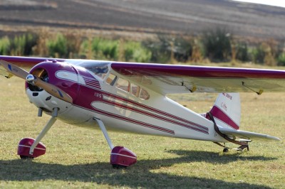

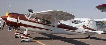

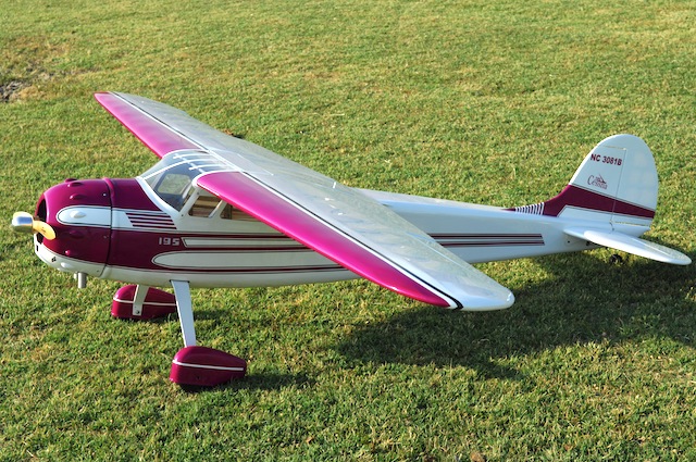

Hola, terminado el Fokker D-VII, me pongo con un proyecto importante y grande como es la CESSNA 195 de ECOM RC que TB-Model distribuye, para entrar en tema os dejo una pequeña descripción del real y unas fotos.
El Cessna 195 fue un avión civil de posguerra. El primer prototipo (denominado P-780) voló en 1945, finalizada de Segunda Guerra Mundial. Los 195 utilizaron el motor radial Jacobs R-755-A2 con alrededor 300 caballos de fuerza o un Jacobs R-744-A2 con 245 caballos de fuerza. El modelo Cessna 195B utilizó un motor Jacobs R-755-B2 de 275 caballos de fuerza. Fueron construidos alrededor de 1.100 modelos 190 y 195, y muchos ejemplares todavía vuelan hoy en día.
Para la mayoría de los pilotos, el avión era demasiado costoso para el uso privado. Por lo tanto, fueron vendidos principalmente como aviones de negocios, y fueron llamados los business liners. La versión militar LC-126 fue utilizada principalmente en el territorio de Alaska y podía ser equipada con esquíes o flotadores.

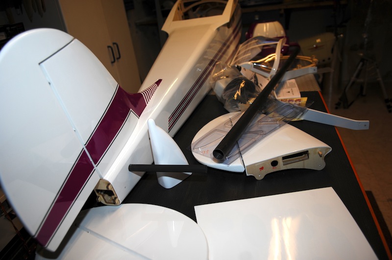

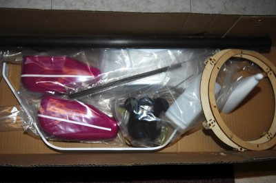

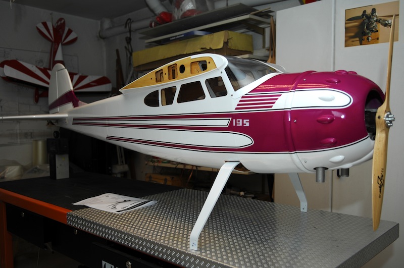

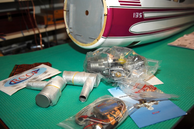

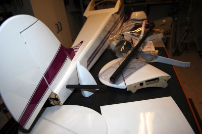

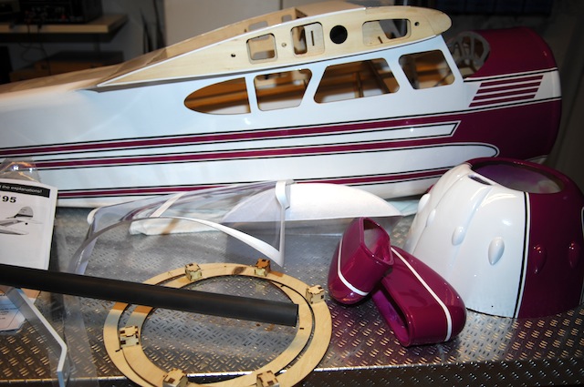

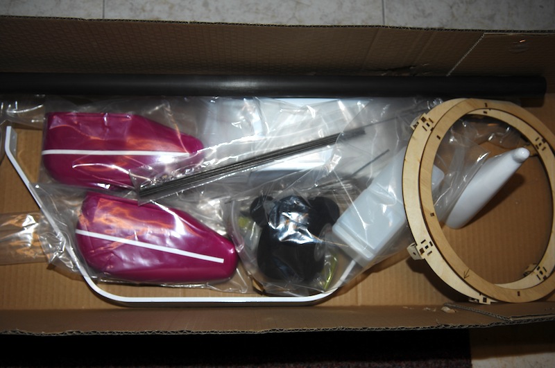

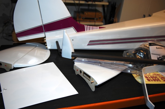

Desembalamos y lo ponemos todo sobre la mesa...

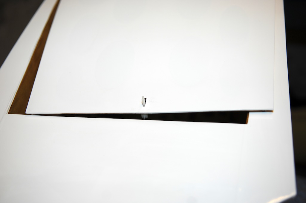

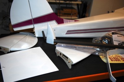

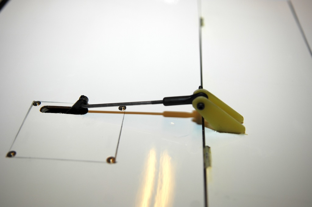

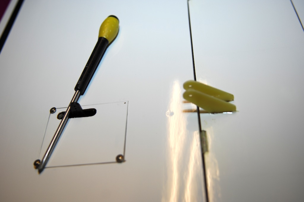

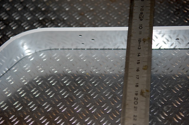

...DETALLES A DESTACAR...

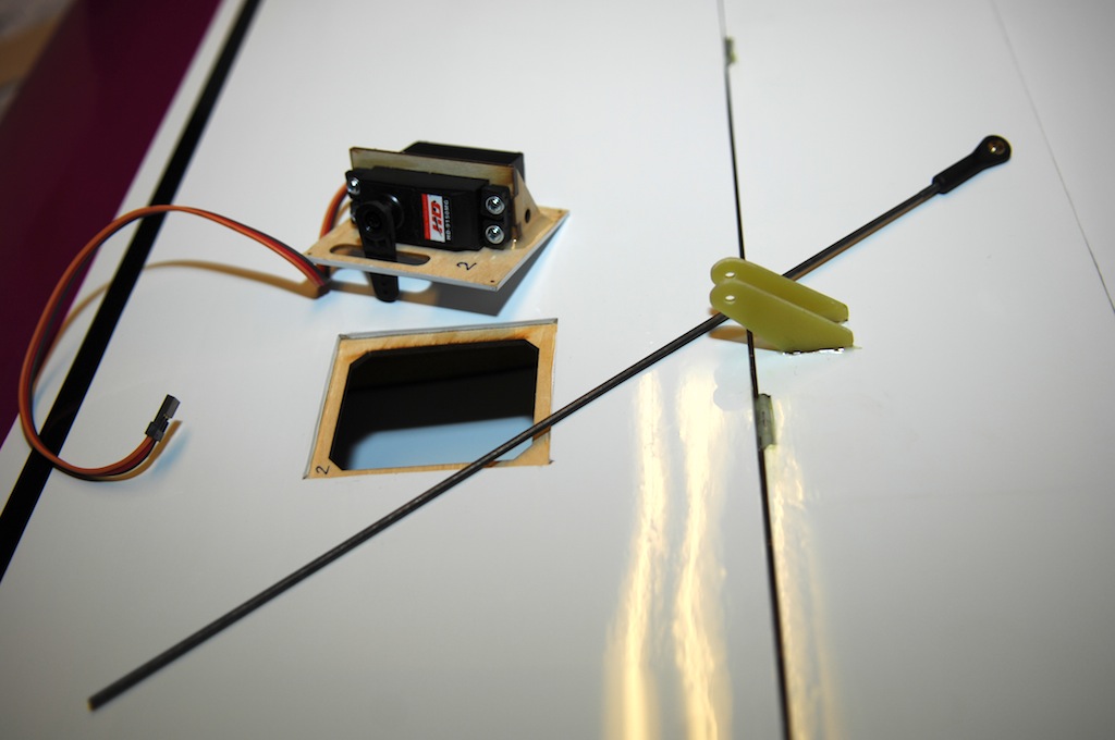

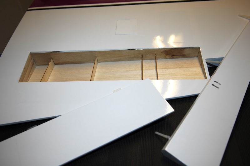

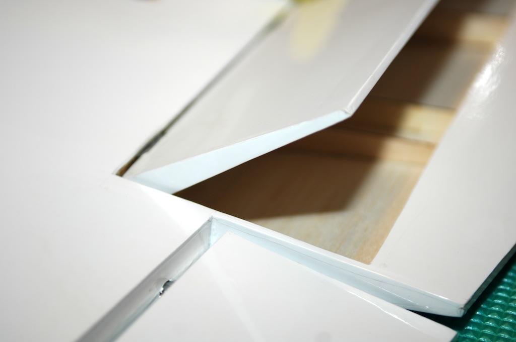

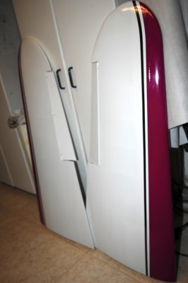

Flaps integrados en el ala

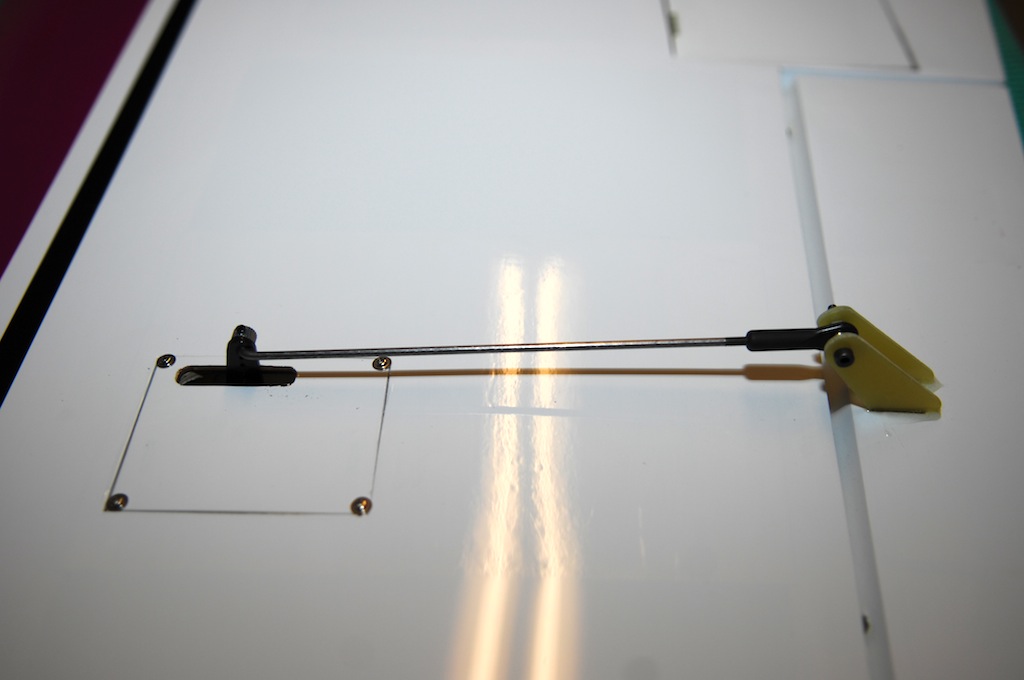

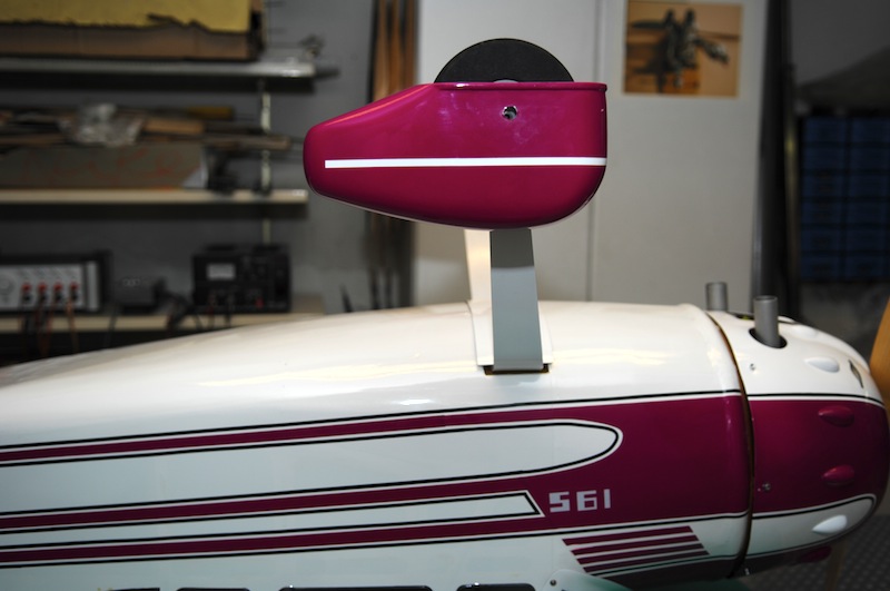

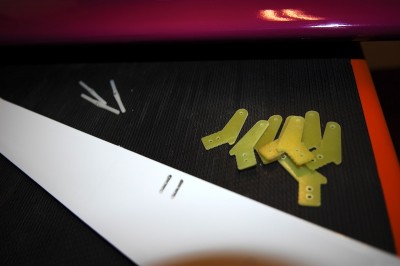

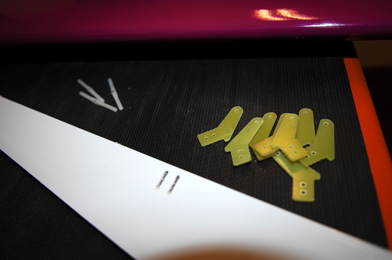

Horns en fibra de vidrio

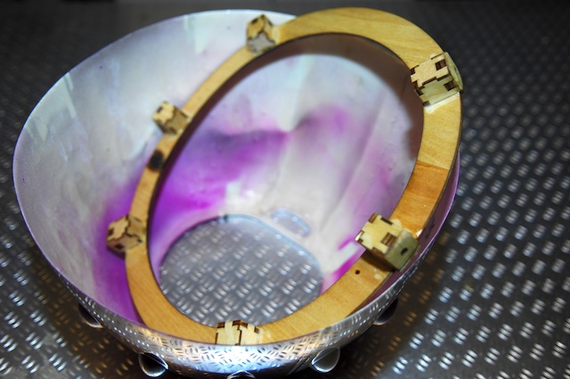

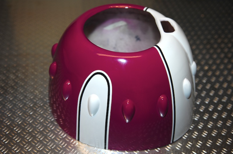

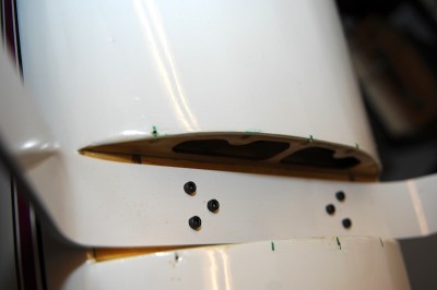

Carena en fibra de vidrio

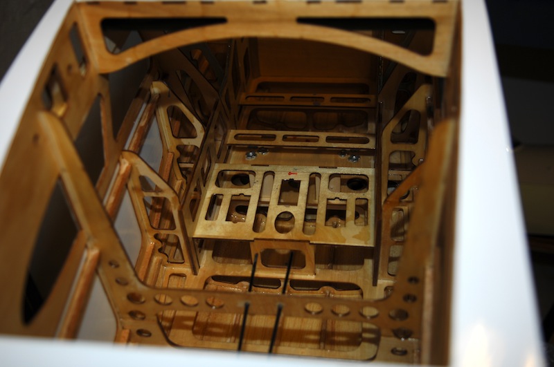

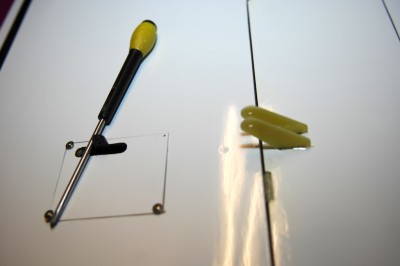

Instalación sencilla de servos en el ala

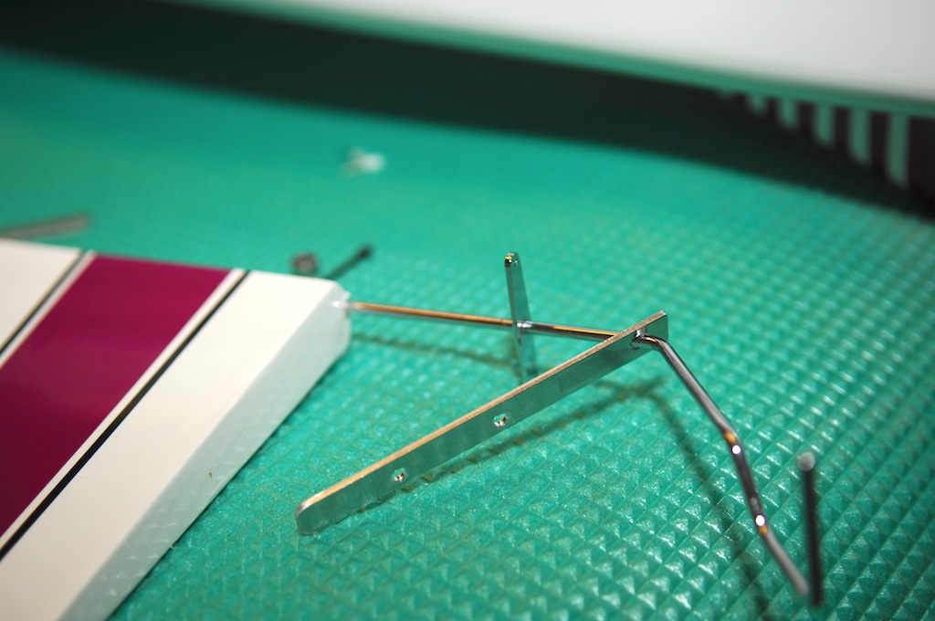

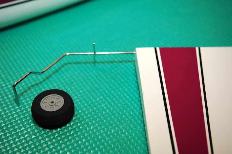

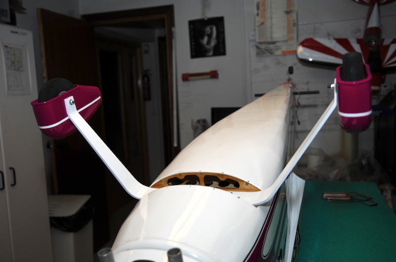

Tren principal robusto

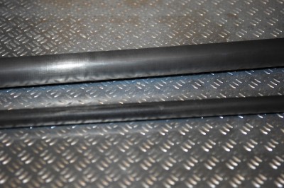

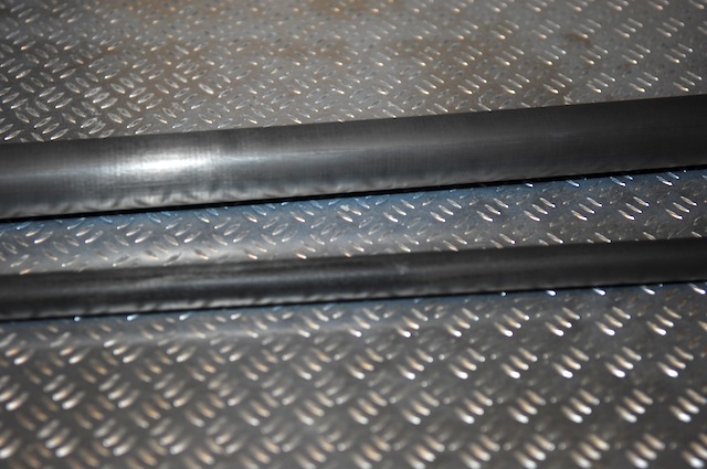

Bayonetas en carbono

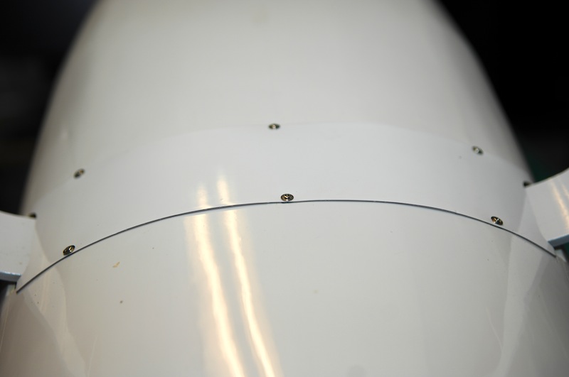

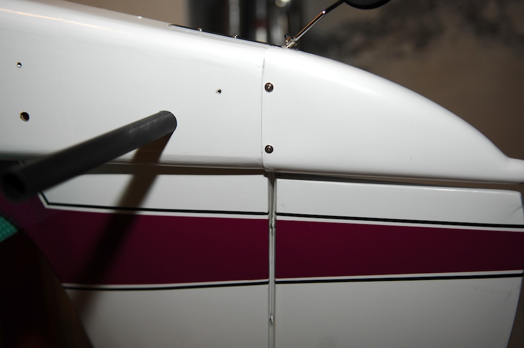

Solución sencilla para sujeción de carena

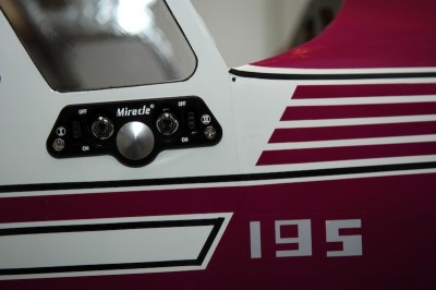

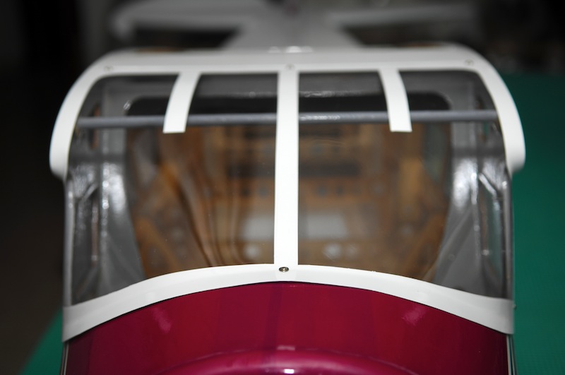

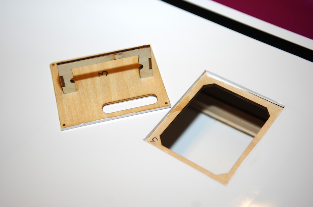

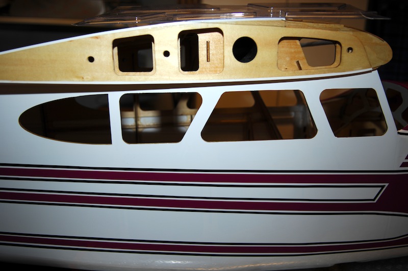

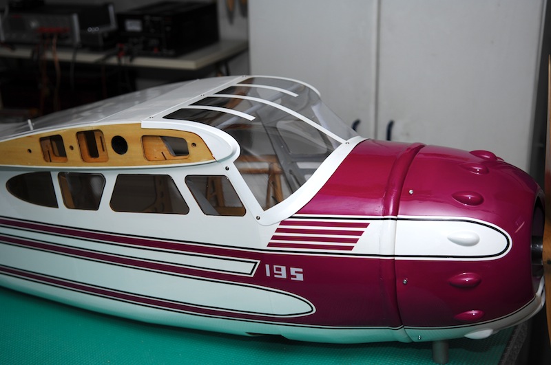

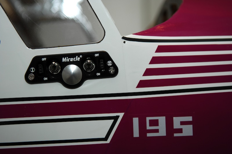

Amplia puerta en la parte superior del fuselaje
Apertura sencilla

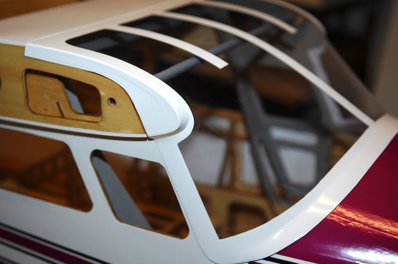

Parabrisas delantero terminado
Sujeción del ala con tornillo

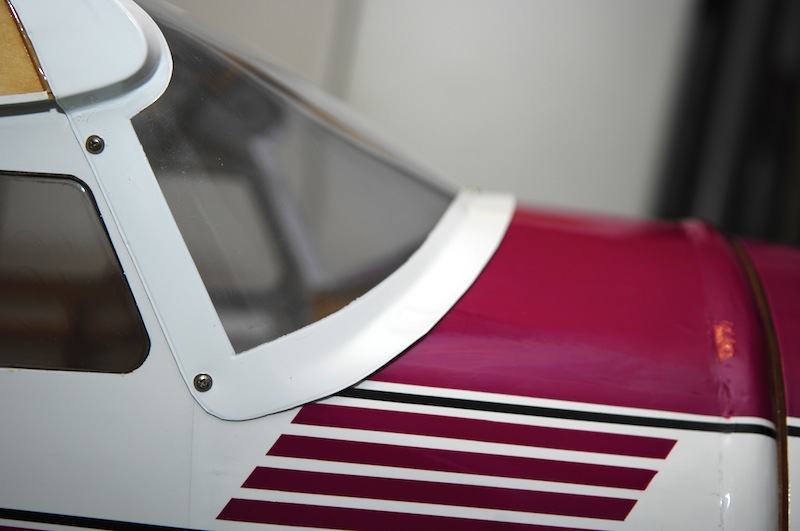

Ventanas en pvc transparente
#1226455

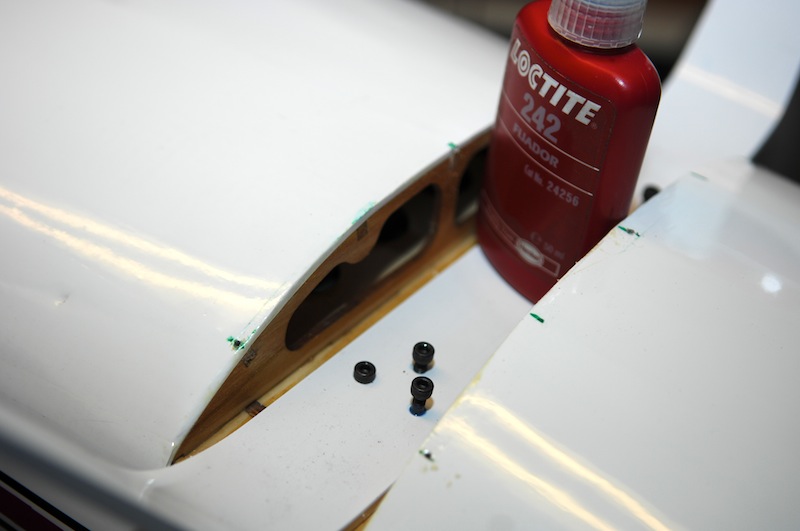

Hola a todos, después de este pequeño parón nos ponemos en marcha.

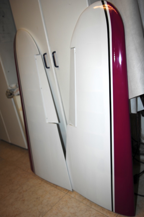

Detalle de lo flaps integrados en el ala.

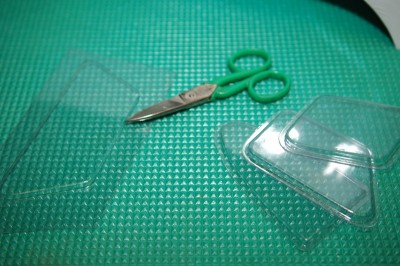

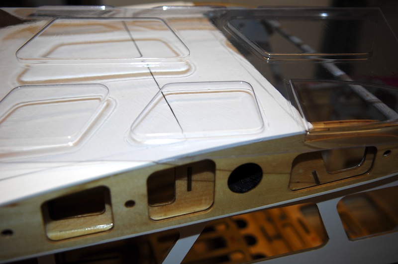

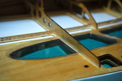

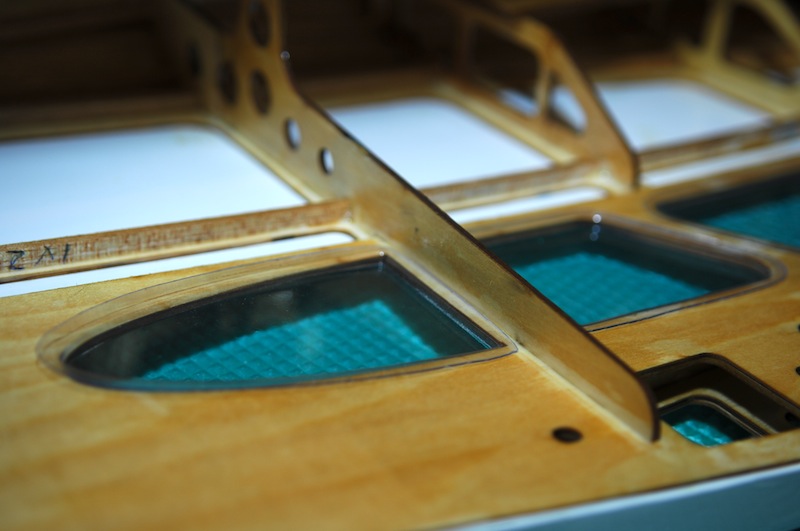

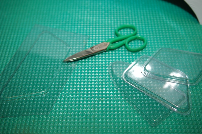

Las ventanas de pvc transparente
Colocadas con epoxy

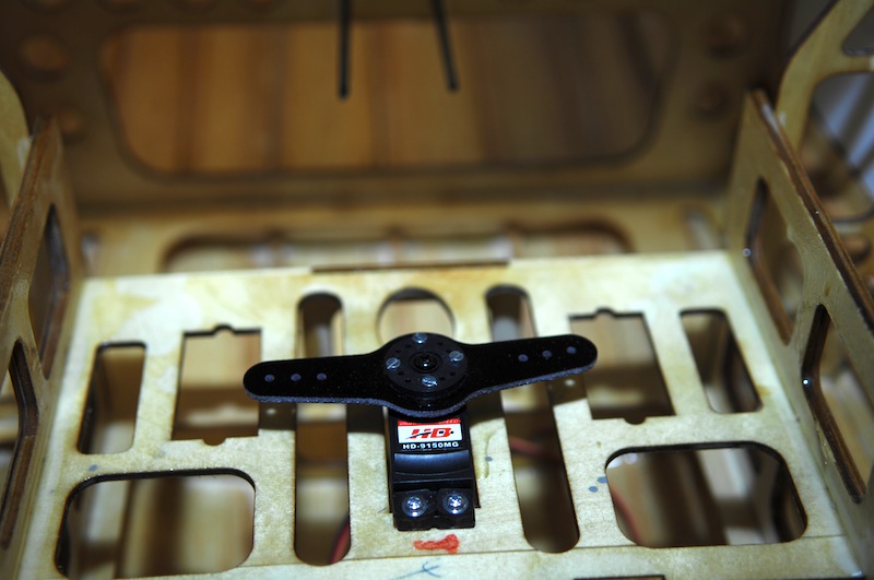

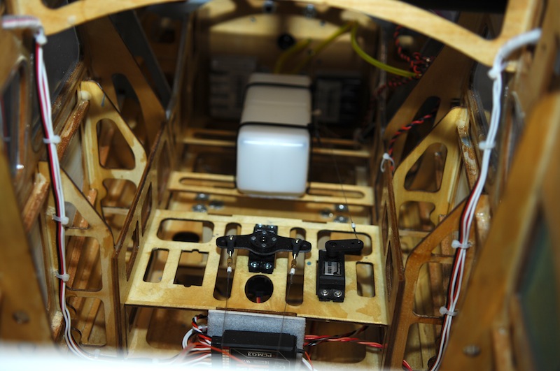

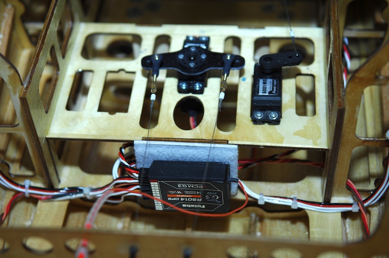

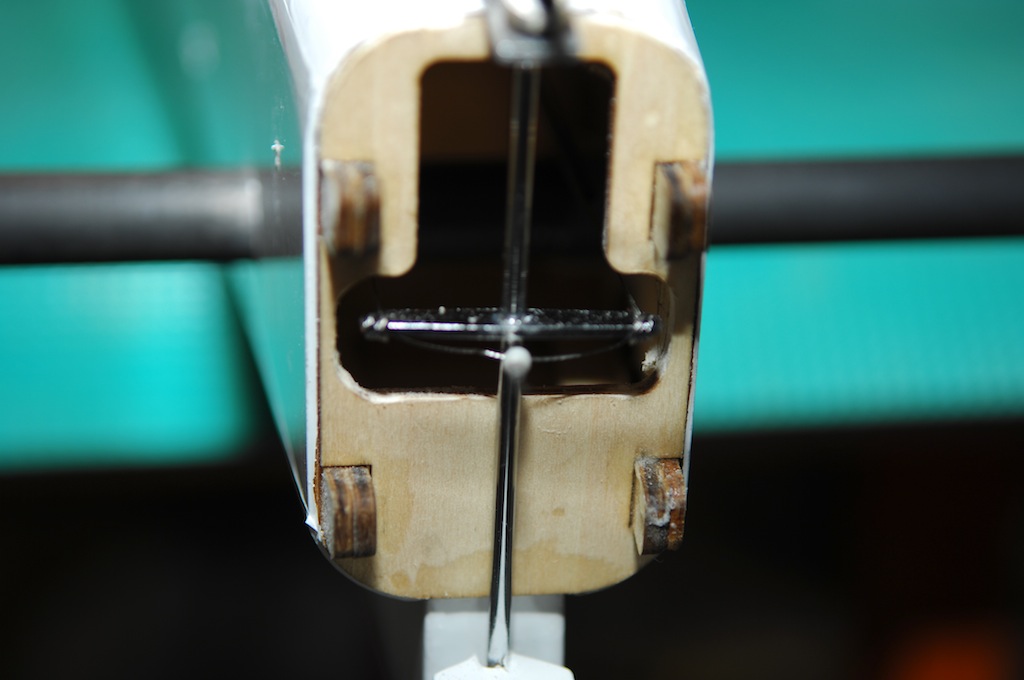

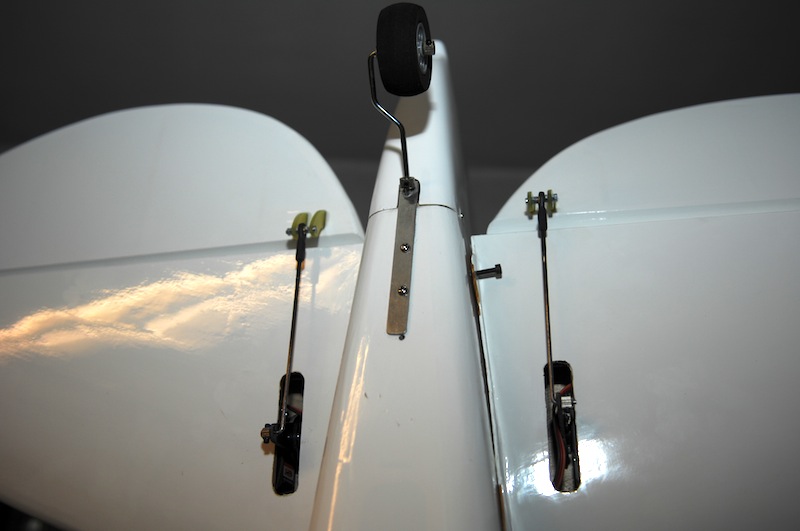

El servo de dirección

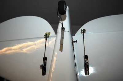

#1226457

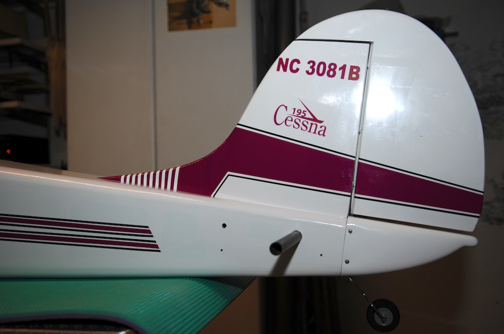

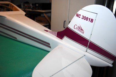

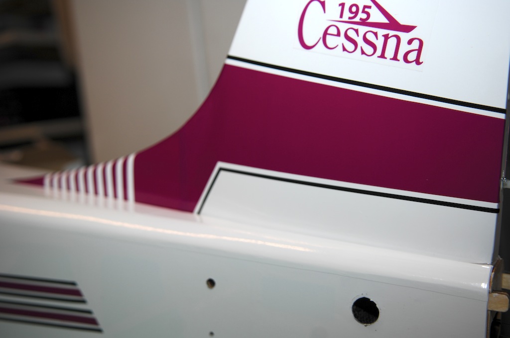

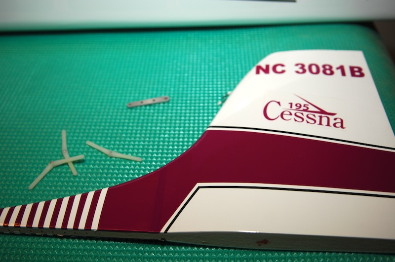

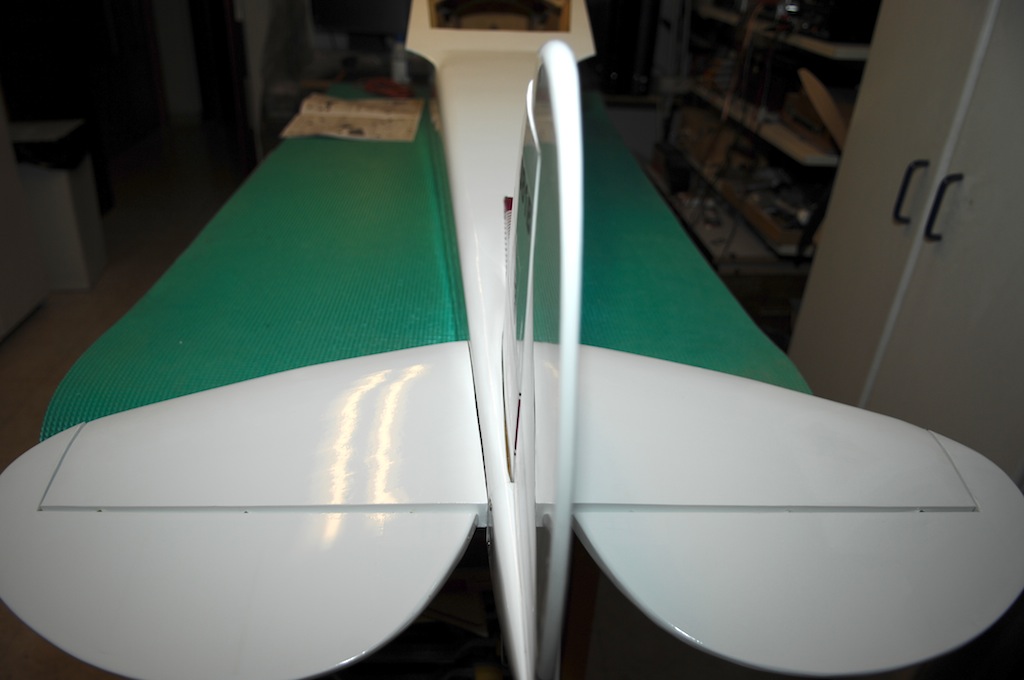

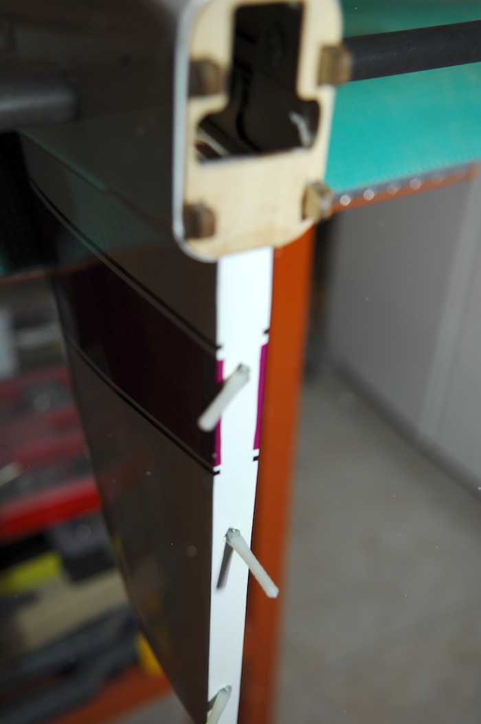

Lo primero es pegar con epoxy la deriva

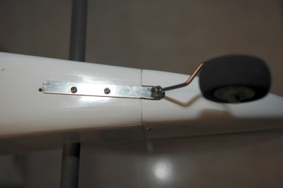

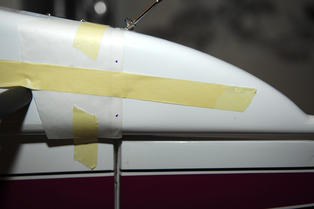

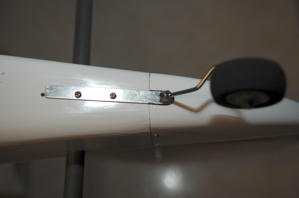

Soporte de la rueda de dirección

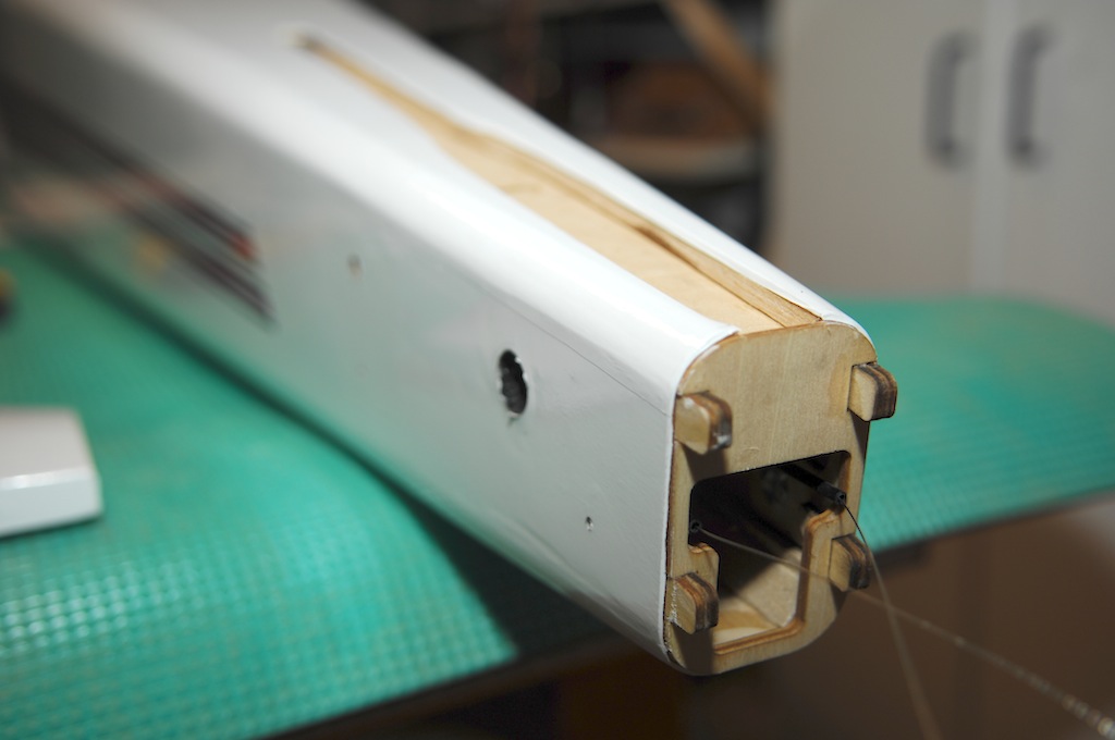

Sujetamos el cable de dirección al mando.
Sujetamos con cuatro tornillos la carena de dirección
La transmisión de dirección esta terminada.

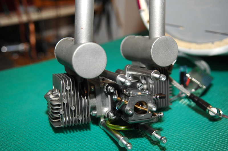

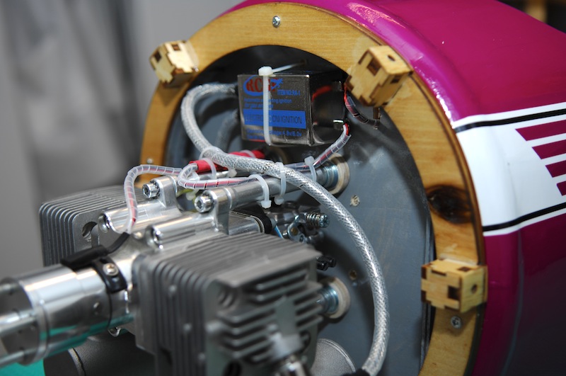

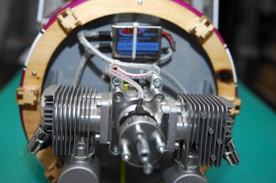

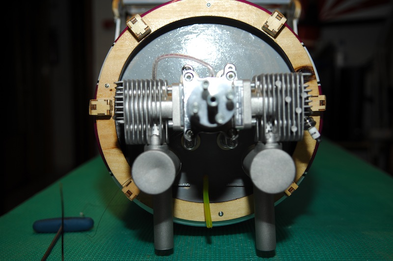

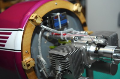

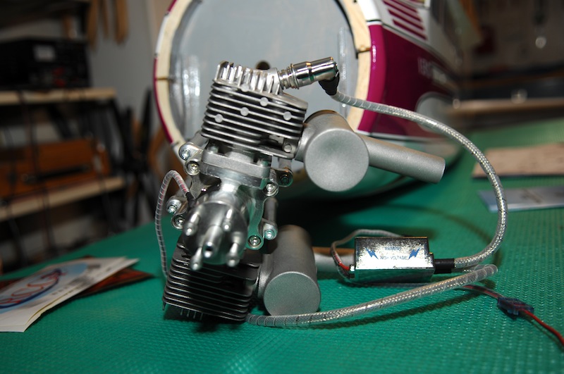

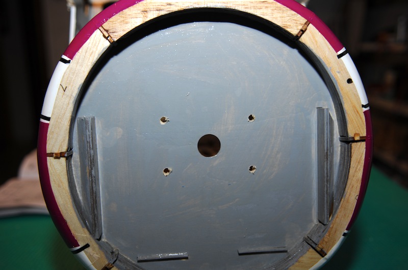

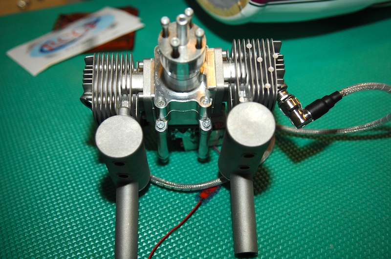

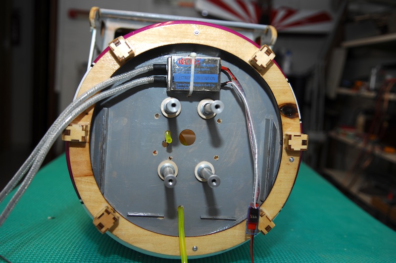

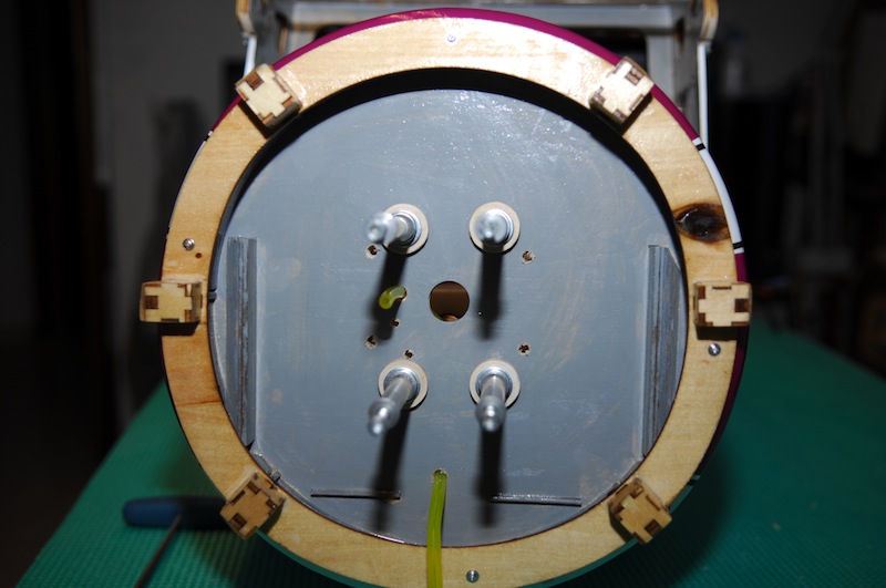

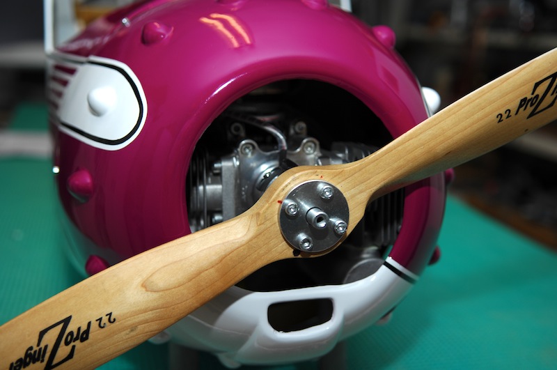

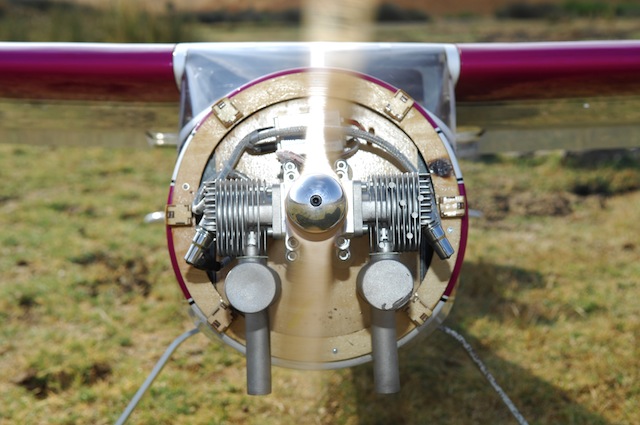

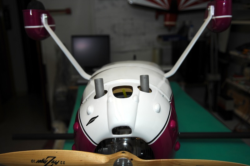

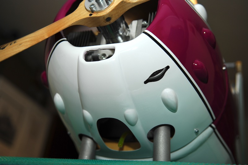

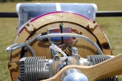

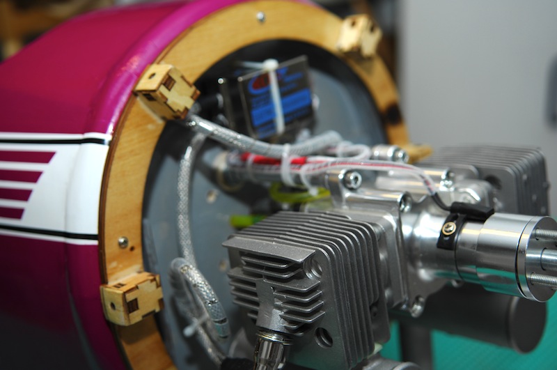

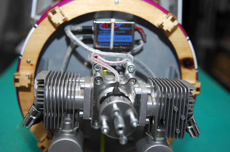

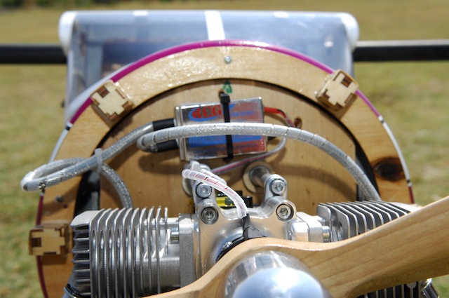

Y llega el "alma mater" el motor, que para este caso vamos a colocar un bicilindrico
RCGF 50 cc

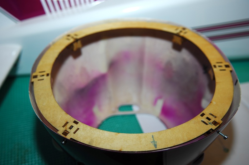

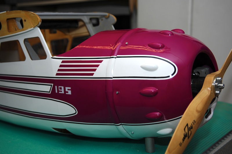

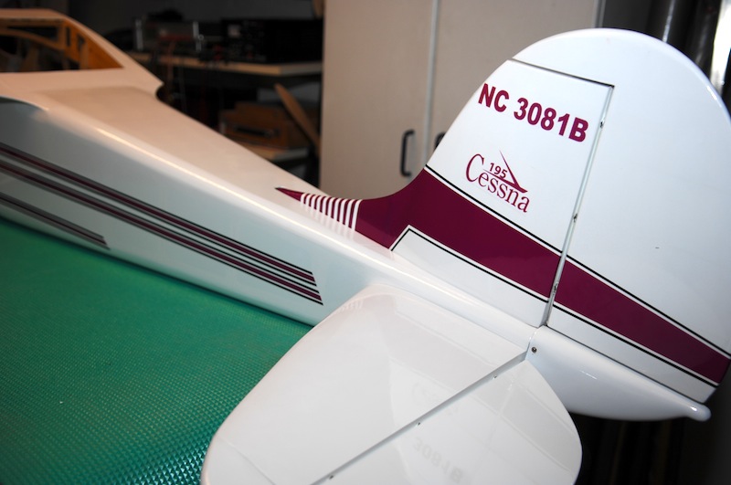

Un poquito mas para terminar nuestra Cessna 195 y poderla ver en el campo terminada y montada, que después me queda el rodaje del motor...
y con esto al campo de vuelo a deleitarnos con la vista....

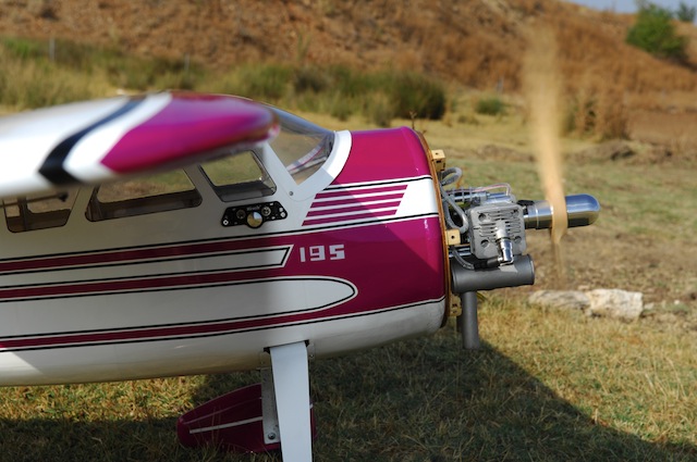

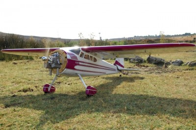

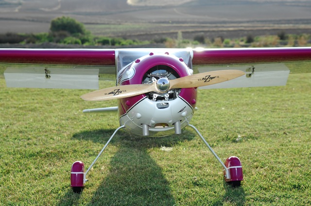

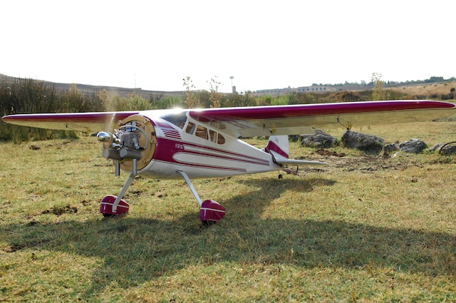

Hola a todos!!!!!!!

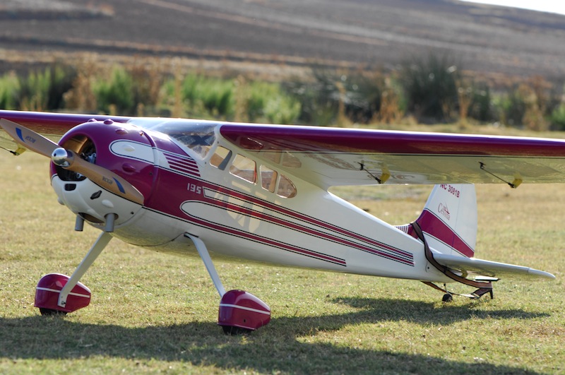

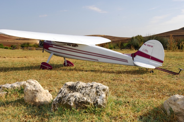

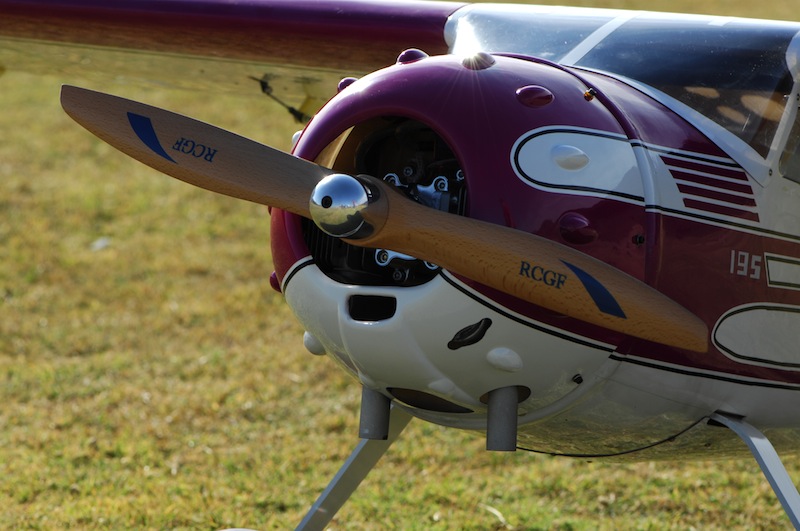

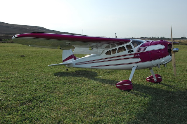

después de las vacaciones de verano, tan esperadas, volvemos a la carga y lo que dejamos pendiente fue el rodaje de nuestro bicilindrico, el fin de semana pasado le hice 2 litros de combustible al 4%, os dejo unas fotos en el campo de vuelo.
si el tiempo lo permite, este fin de semana lo daré el primer vuelo y el domingo lo llevaremos a Guadalajara.

#1240672
Hola, tranquilo Juan que las piedras son de una zona del final de pista, buena zona para el rodaje y no incordiar al personal.
El primer vuelo fue con aire cruzado, la salida lenta y se encaro al aire, perfecto, motor y a volar, con los flaps bien, pero necesito en lugar de flaps necesito frenos, no quiere aterrizar, planea mucho y con aire mas, pero el aterrizaje bien sin problemas.
Para el segundo vuelo en Guadalajara le meti 350 grs de plomo en la cuaderna parallamas y así adelantar el C. de G., volo mejor.
#1241542

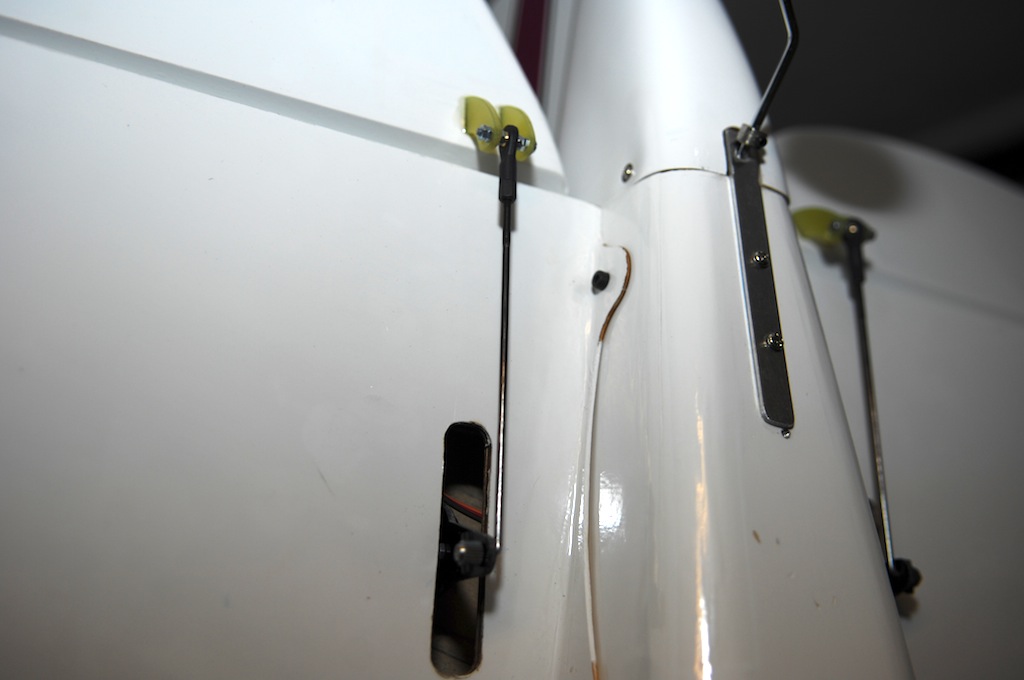

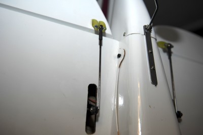

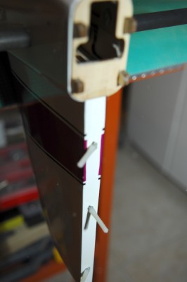

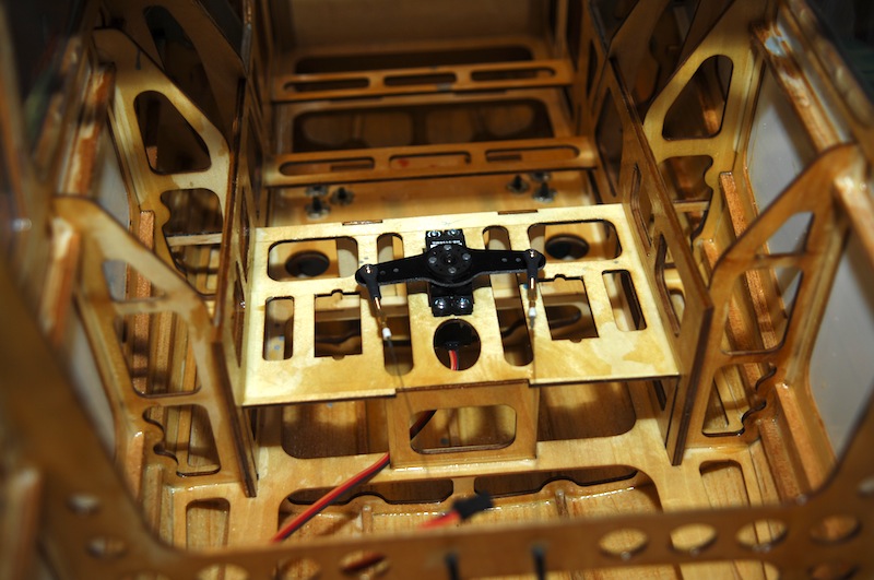

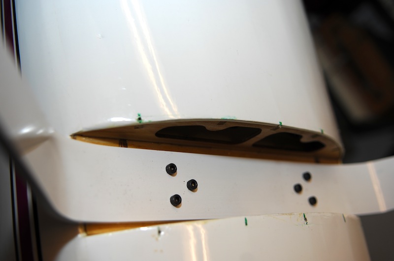

Una pregunta, quizás es fruto de la ignorancia.
Pero por que ponen los anclajes de los servos, en este caso que he visto, del timón de profundidad pegado a un lado, en este caso el interno, cuando poniendo los servos en el centro, primero tendría muchas mas fuerza a la hora de tirar, y segundo la fuerza sería repartida entre todo el alerón y la resistencia a la corriente del aire sin riesgo de rotura.
Que alguien me ilumine, si es un avión lento todavía, pero si es rápido, mi lógica me dice que no sería del todo correcto.
#1242246
Hola Antonio, te voy a contestar desde mi ignorancia aeronautica pero si desde mi experiencia como aeromodelista, como bien dices donde mas eficaz es una transmision es en el centro, pero con la variedad de servos (kg del torque) que tenemos en la actualidad, esto no es necesario, con la mayor fuerza del servo suplantamos el tiro desde un lateral.
Espero te sirva la contestacion.

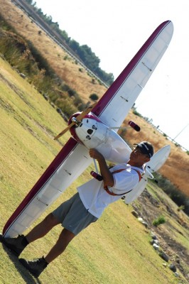

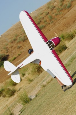

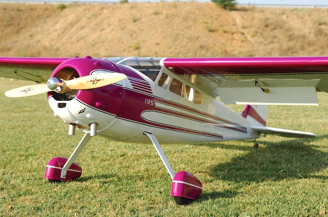

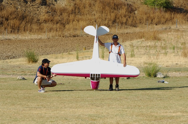

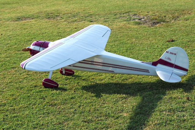

Unas fotos del dia del estreno, el video esta en camino... nos faltan unas tomas y en breve Alberto nos lo mostrara.
Esta es la mejor sensacion despues de un estreno, limpiar y meter en el coche...
Gracias a todos.
En breve, nuevo proyecto STEARMAN PT-17 DE 96" !!!!!!!!!!! IMPRESIONANTE!!!!!!
