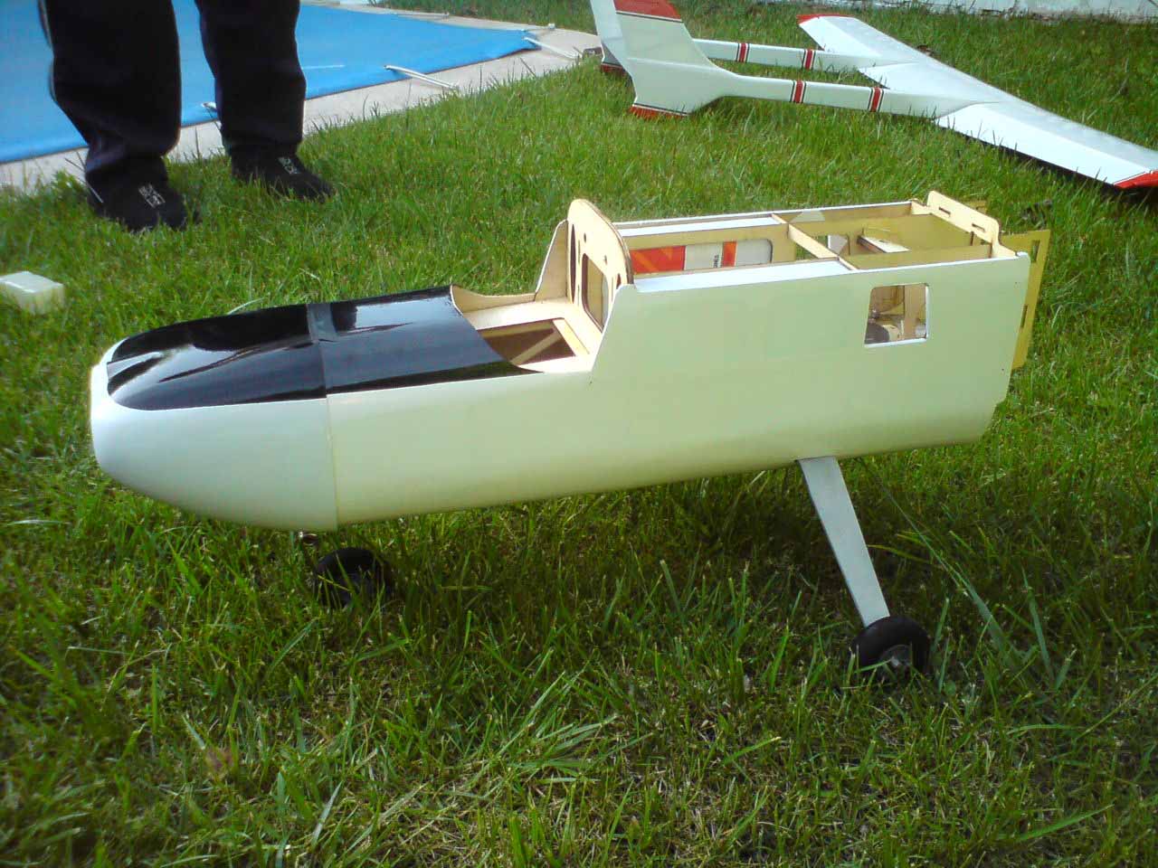

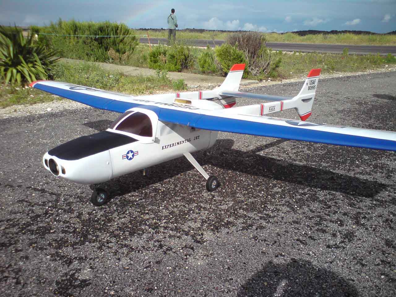

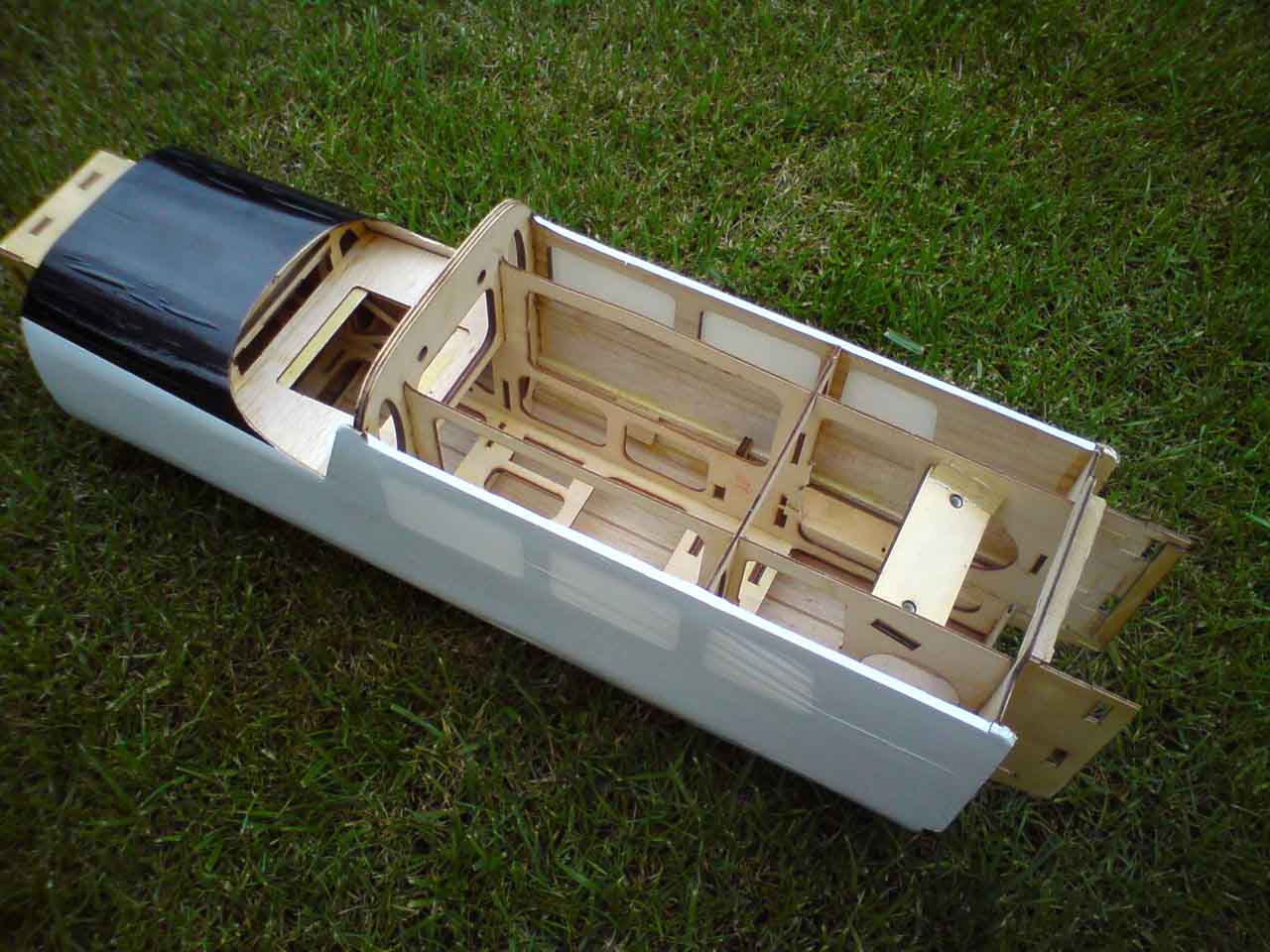

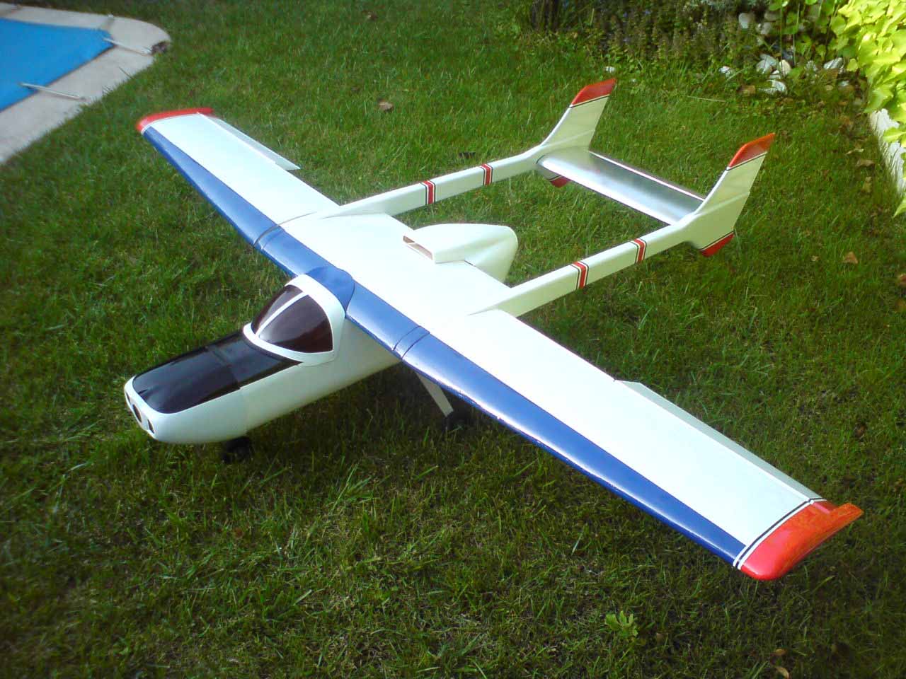

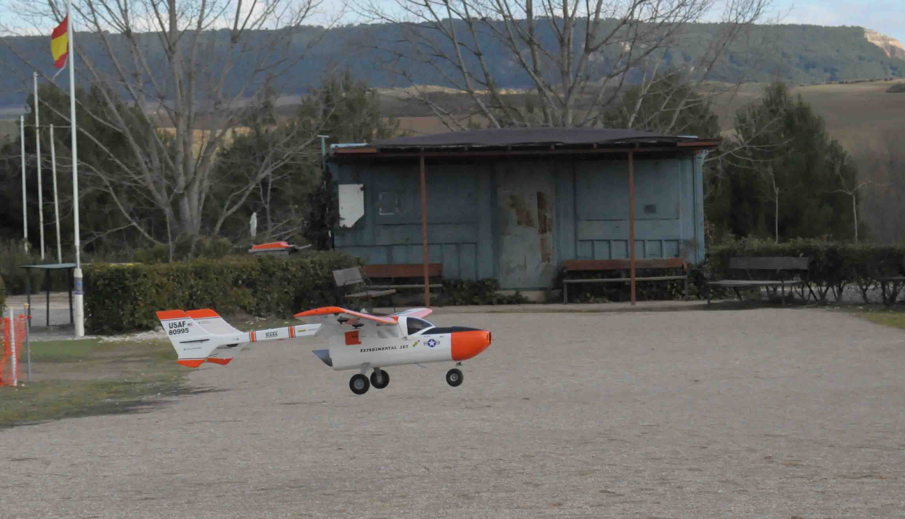

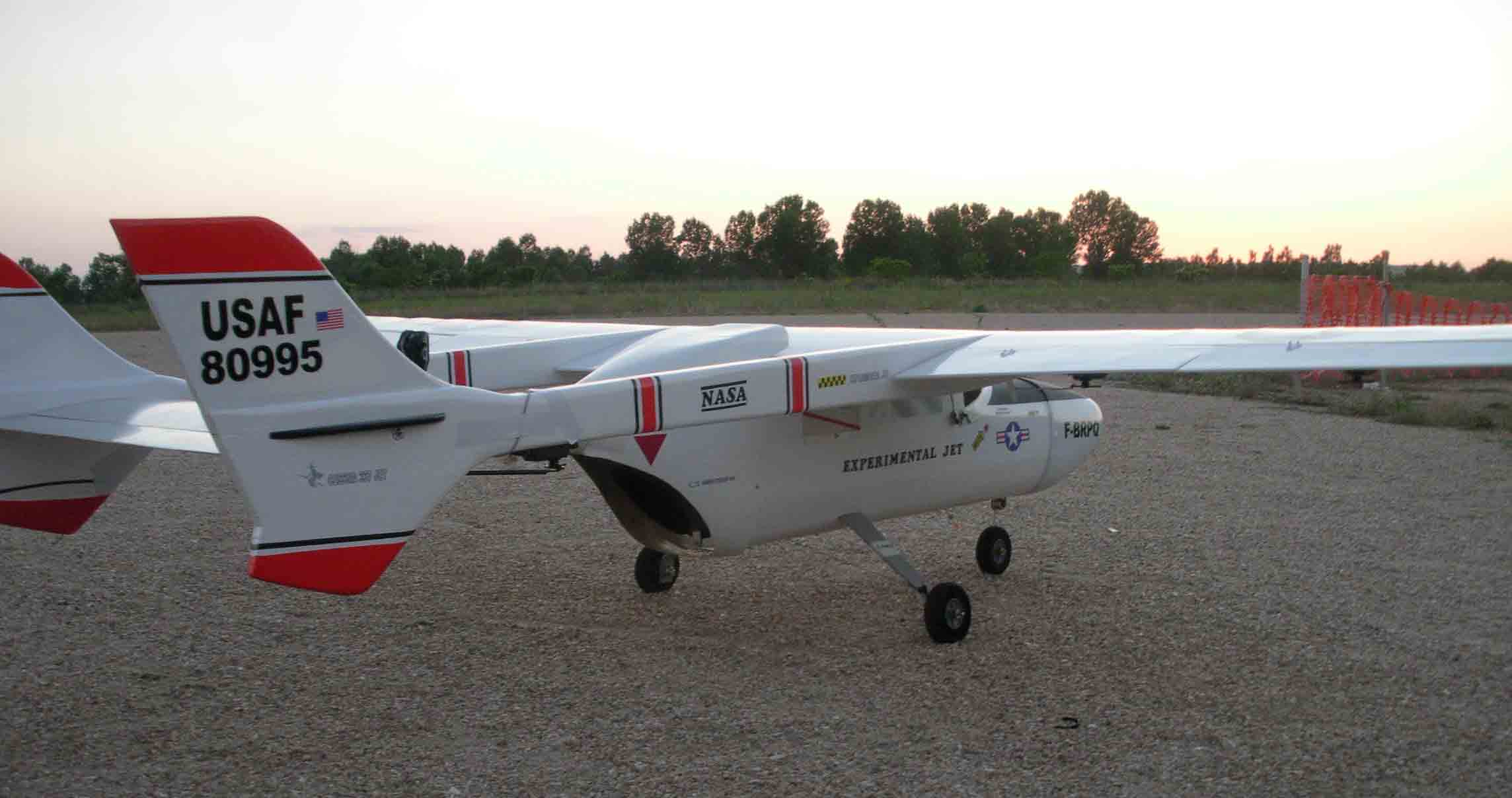

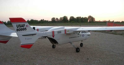

Quisiera mostraros la modificación de una Cessna 337 Skymaster para dos motores glow en un entrenador de turbina, la verdad es que ha sido un éxito, hice dos vuelos y el avión voló bastante bién como era de esperar al ser un ala alta, como en todos lo estrenos, se sacan cloncusiones, pero a base de volar con él es donde habrá que ver reacciones que en dos vuelos no me dió tiempo a ver :lol: sobre todo en la entrada a pista, ya que en mi opinión, veo que es el gran misterio del vuelo con turbina, aunque para ser un estreno, no se comportó mal en ningún momento.
El avión pesa en total con casi dos litros de combustible y un hopper de 150cc, 6.900Kg, incluídos los aprox. 600gr. de lastre que hubo que ponerle en el morro para lograr el centraje.
La turbina es un JJ 1400, de momento, después de echarle una cuantas horas, el motor va bastante bién, con esta marca de motores te volverás un experto en funcionamiento de turbinas, ha sido todo un logro hacer que funcione como lo hace ahora. (Gracias Félix por tus mensajes, nos ayudaste mucho) :wink:
El avión tiene una env. de 2060mm. es de la casa Flymodel, un ready to fly, mucha plancha en el forro y algo de refuerzo con pegamento en la estructura, por lo demás, el kit viene decente.

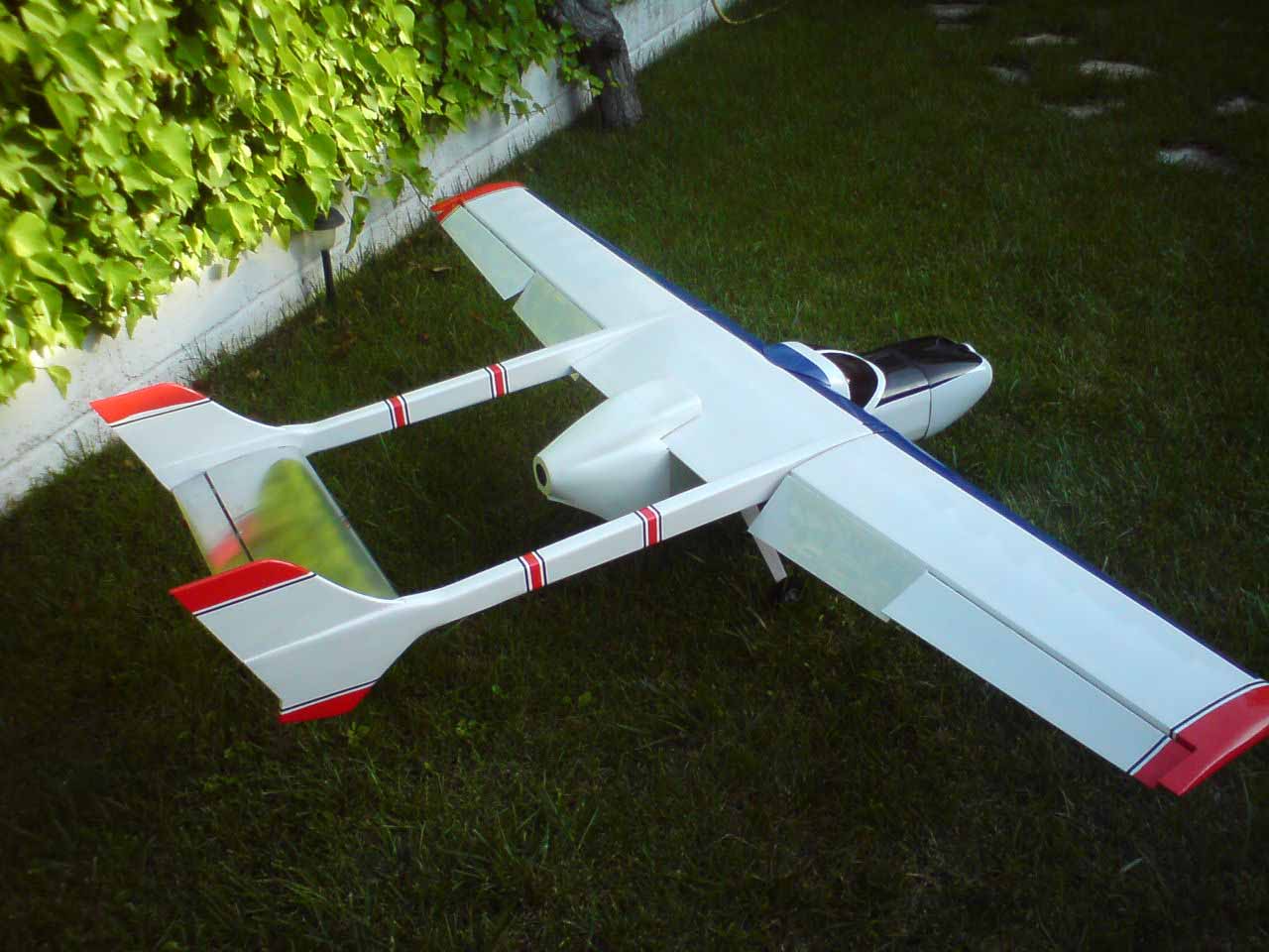

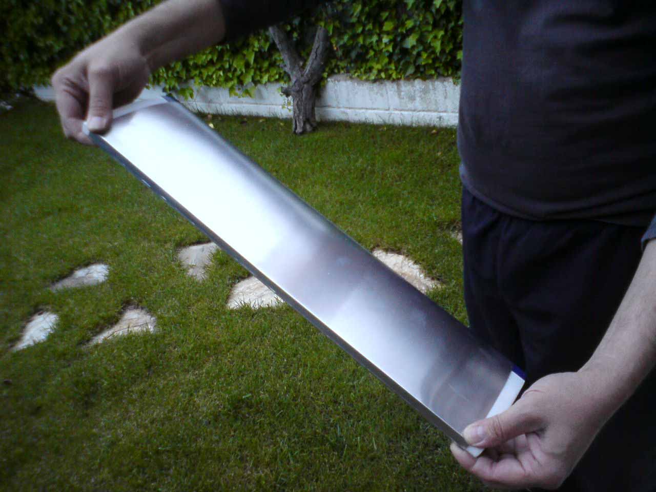

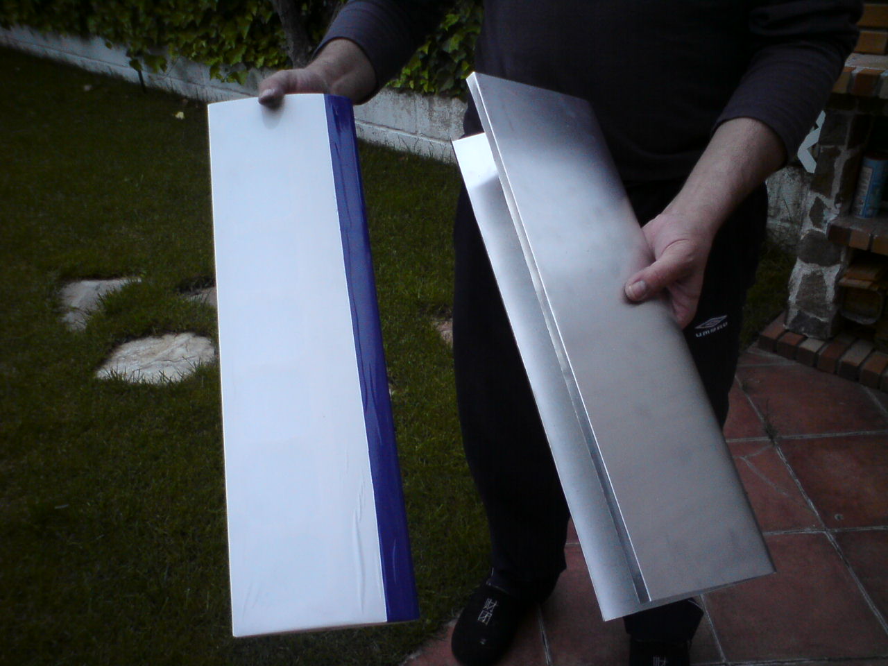

Para evitar futuros problemas de calor en el estabilizador horizontal, al venir hecho en palitos, se ha forrado en aluminio de 0,2mm para que gane el menor peso posible, dando el forrado muy buen resultado, ya que todo el conjunto queda protegido del chorro de turbina y ante posibles fogonazos.

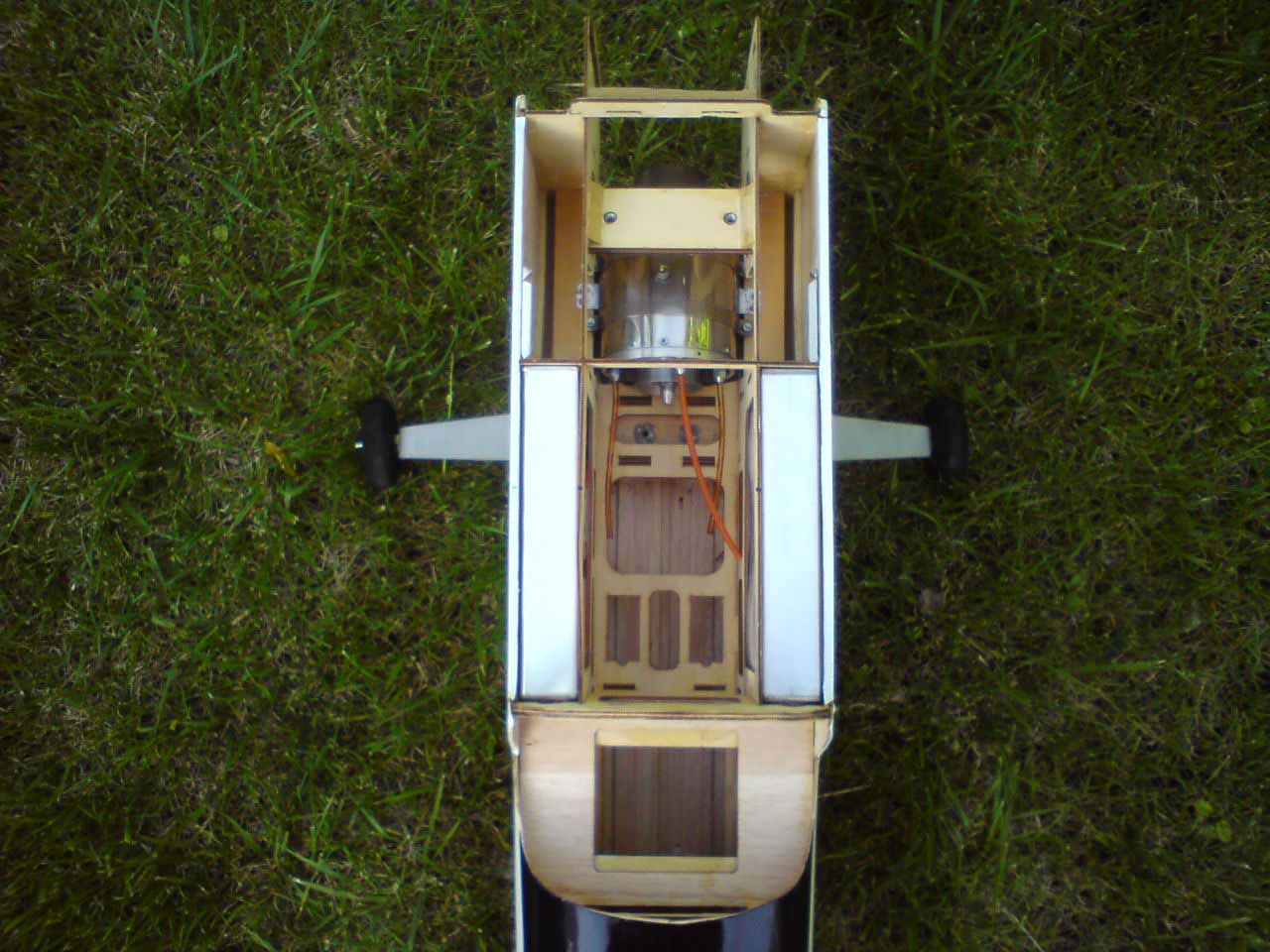

Los depósitos son dos latas de nitro de 1 litro cada una, de hojalata, se le han quitado las tapas, se han amoldado a sus alojamientos y se han vuelto a soldar las tapas con estaño, lleva uno a cada costado del fuselaje, funcionan bién, son resistentes y a la vez ligeros, su capacidad está en torno a 1.800cc más menos.

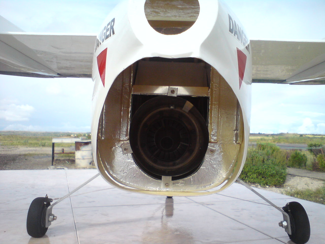

Para proteger todo la parte trasera del avión de los gases de turbina, apovechando otro bote de hojalata muy fina, se ha hecho un deflector de gases, protegiendo así todo la parte posterior y la carena de fibra que esconde toda la turbina, resultando este deflector esencial para mantener todo el conjunto trasero protegido de los gases, con la ayuda de unas ventanas en los costados del avión que facilitan la entrada y salida de aire ventilando así toda la zona donde está la turbina.
El tren es fijo tal cual viene en el original, los frenos son home made, un servo tira de dos cables unidos a unas zapatas en ambas ruedas traseras, económicos y muy efectivos para frenar el avión en la pista.
Ha sido un reto muy grande hacer volar este avión con los mínimos recursos para hacer los vuelos con total seguridad y no dejarse un gran capital en el intento... turbina JJ, fadec manual, avión glow...
Gracias a Luis912 (paper), gran mecánico e ingeniero, sin él este proyecto hubiera sido imposible, y a todos los amigos que me han ayudado mucho, y a Félix, gran experto en turbinas y en particular de las JJ. Muchas gracias de verdad.
También gracias al amigo Dani, que por más que le digo que no traiga más, no hace más que traerme aceite de turbina...tenemos excedentes ya!!!!
Os dejo unas fotillos, falta algún detalle, pero para hacerse una idea... :lol:

cessna turbina
cessna turbina

forrado estabilizador

prueba en pista
vista trasera

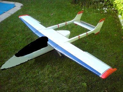

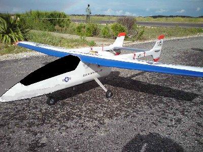

Jejejeje, a ver que os parece estos bocetos de morros, hechos con Paint ha mano alzada :lol:
Los ha hecho Luis912, el ingeniero y alma del proyecto, cualquier idea de mejora que propongaís será bienvenida :wink:
La verdad es que el avión tiene otro aire con ese morro...
Gracias y un saludo.

Véase en la 1ª foto el perfil del ala, el vuelo noble está asegurado...

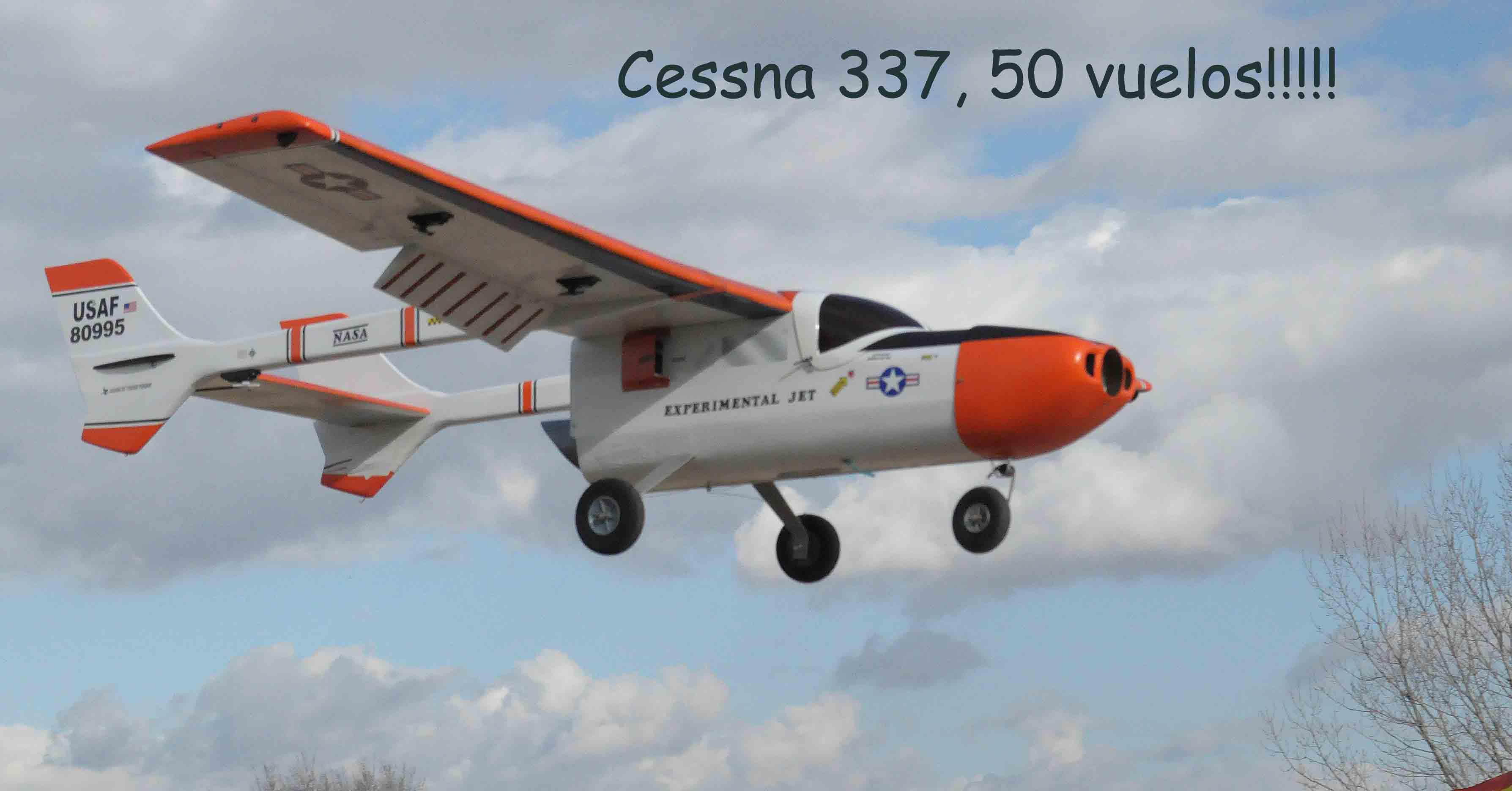

Echo de menos seguir volando el avión, tenemos tres conversiones más en proceso y en este momento está sin motor, los "nuevos hermanos" vienen pidiendo paso, es una pena, pero no hay motores para todos a la vez :( ya los irás viendo...
La Cessna se merece un descanso después de 50 vuelos sin dar una sola pega en vuelo, se porta como una campeona :wink:
Ahora le toca el turno al Rutan Defiant, luego un Falcon y el 86 Sabre que viste el otro día.
El Rutan tiene 4 vuelos ya, aunque reconozco que nos está costando mucho centrar bien ese avión, el Canard me tiene loco...cada vez que lo vuelo adelgazo un par de kilos :lol: un auténtico cabrito loco...

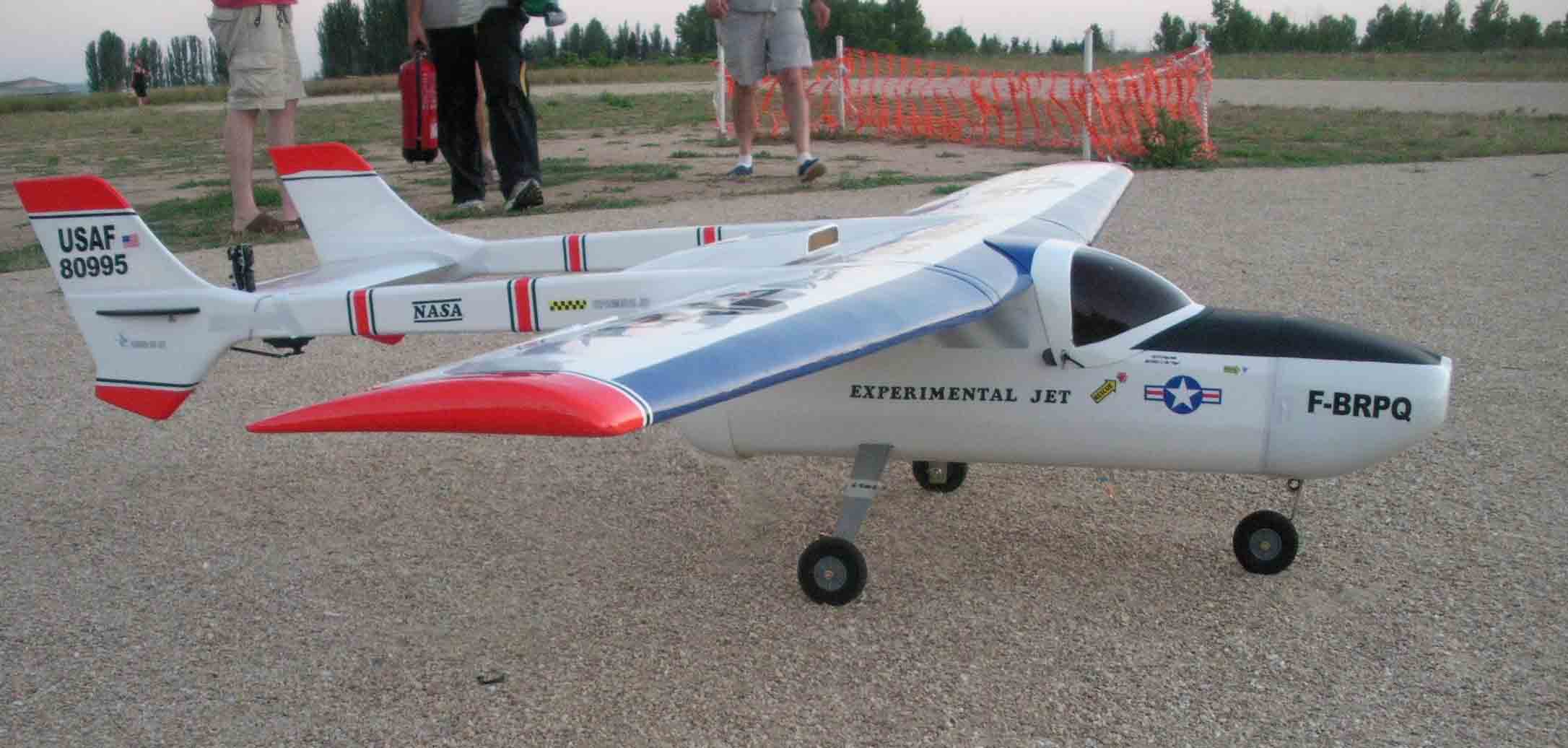

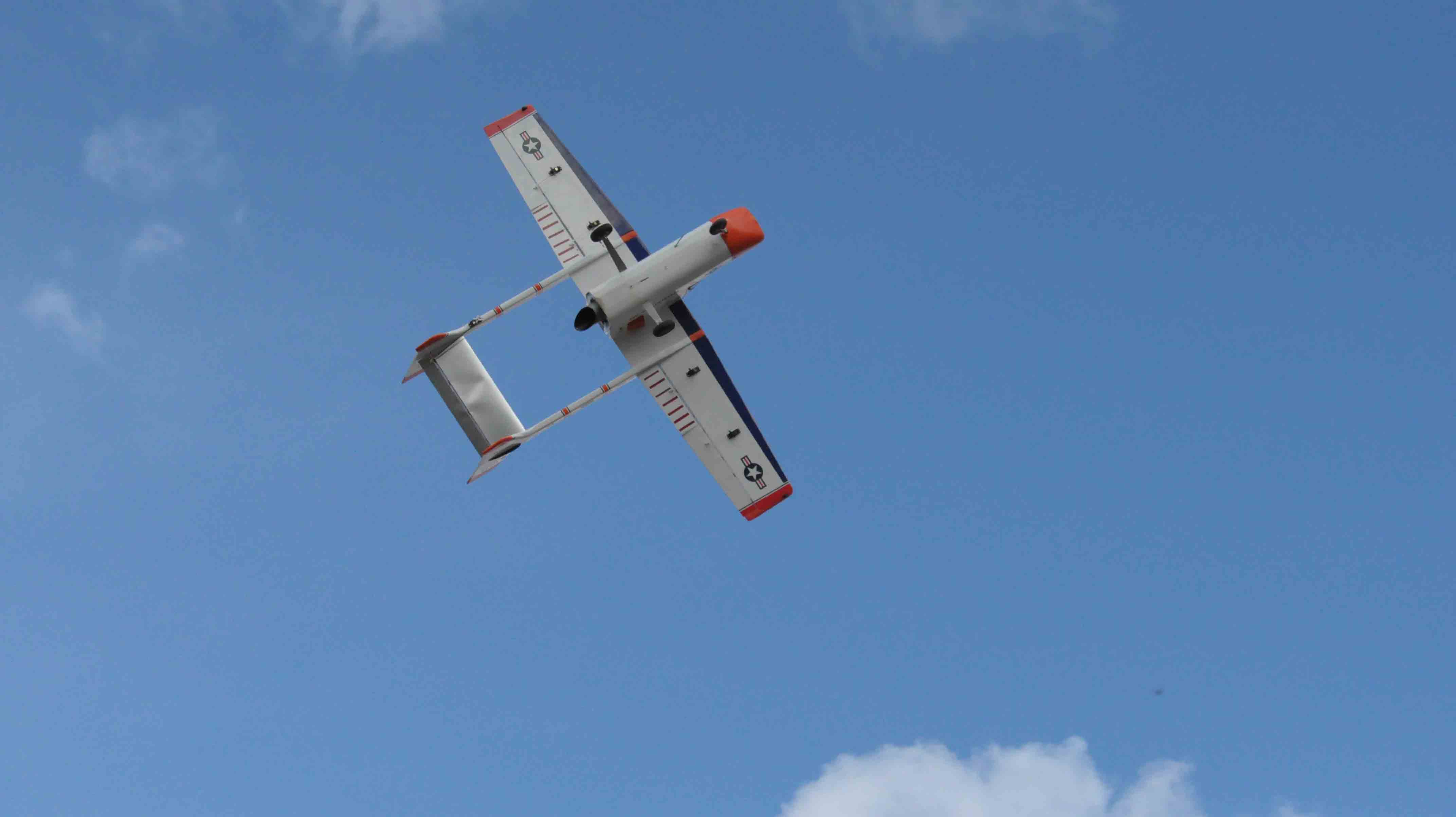

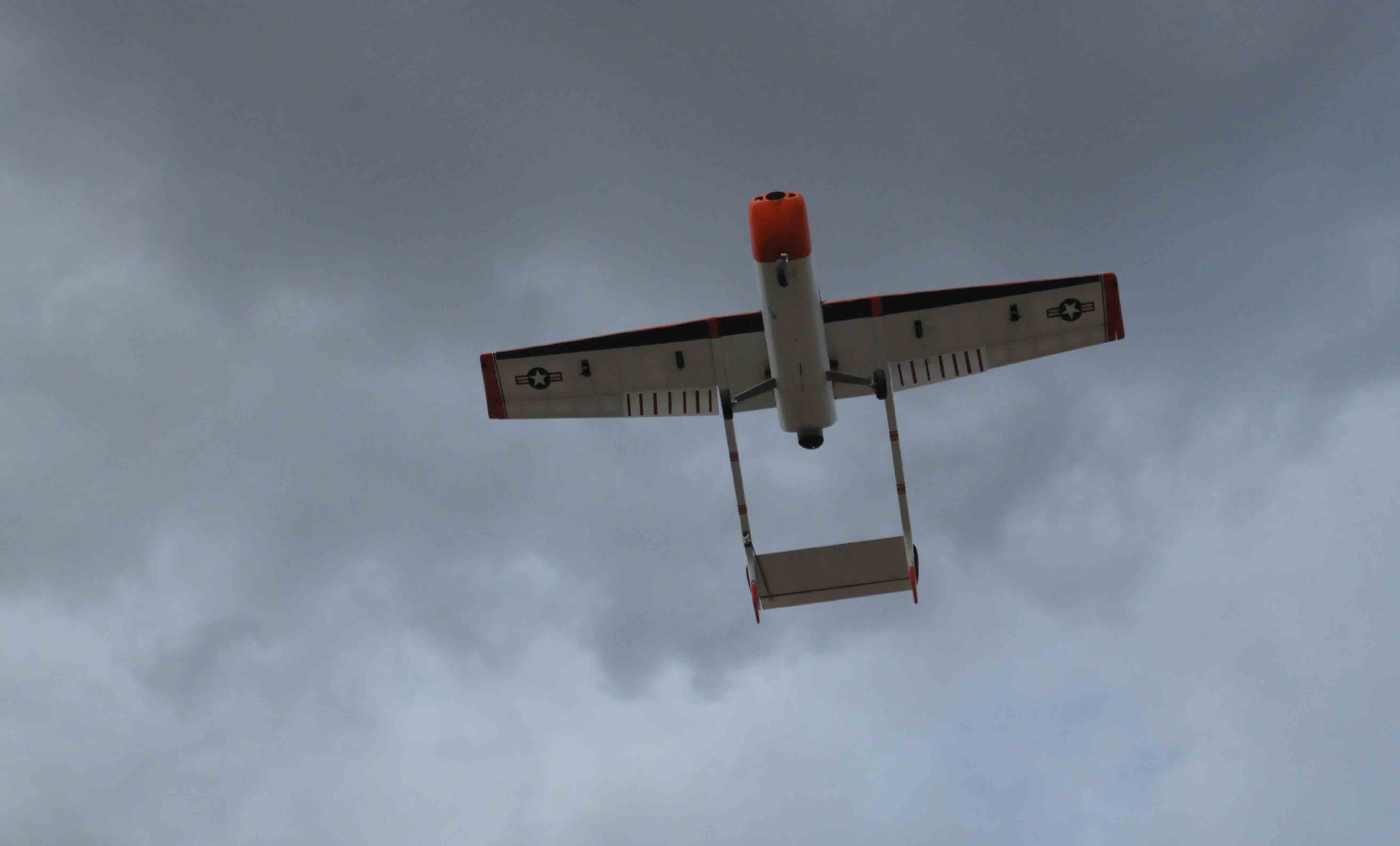

Unas fotos, son del último vuelo dado... espero que las siguientes conversiones se den igual de bien que esta :lol: y a ver si me hago con un vídeo en condiciones de una vez!!! por favor!!!! que no tengo aún!!!! :wink:
Saludos y gracias.
