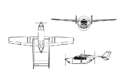

hola amigos, tengo los motores de un falcon y se me ha ocurrido que igual podrian valer para hacer una cesna skymaster con un ala de 1 metro aprox, soy nuevo en esto y no tengo ni idea, que os parece la idea, sera posible? teneis alguno un plano de esta avioneta tan guapa? todas la ideas seran bien recibidas. en principio tengo este dibujo que es lo que utilizare si no encuentro algo mejor.

El truco es que hagas lo que hagas, si pesa menos de 400g y tiene mayor superficie alar que un falcon (107 x 12 = 1284 cm2) tiene que volar.
El falcon tuning volaba con 460 gr creo, o sea que con un ala de 1m y una cuerda de 13 cm ya tienes la superficie minima necesaria, y si le haces un perfil que rinda mas (casi cualquiera de mayor espesor) ya lo tienes.

Creo que no tiene por que pasar nada, haces salir de cada cable de variador un par de cables, como si fueses a montar dos motores en paralelo, luego, un motor lo metes correcto y el otro del reves, no le veo ningun problema tratandose de motores con escobillas.
He estado haciendo calculos asi rapidos y el ala tiene un envergadura (en el dibujo de arrriba) de 8 cm, y una cuerda en la raiz de 1.1 cm y en el marginal de 0.6 cm, o sea que tiene una cuerda media aproximada de 0.85 cm
Eso nos da un alargamiento de 9.41 ( 8 / 0.85). Si extrapolamos a 1m, nos da que la cuerda media deberia ser 10.6cm, por lo que la superficie alar seria 1062.7 cm2, por lo que seria inferior a la del falcon original.

Luego a lo que me dices oriol de el mayor espesor te refieres a un ala al estilo como lo que has puesto por hay en otro post (de un hibrido de un falcon), en el que le ponias unas costillas y deron de 3, me parece buena idea.
el cuerpo se me ha ocurrido hacerlo de corcho blanco y darle una pintada de una fibra de vidrio que he visto por 3€ para darle robustez.
bueno ya vere, el depron de 3 donde lo puedo comprar barato en madrid, vivo en sanse, por la zona norte.
edito: lo de la cuerda esta bien, porque el dibujo ese que tengo lo he pasado por el corel y al acotar me da una lonjitud de ala de 106mm, con lo cual que con utilizarlo con cm esta ya a escala

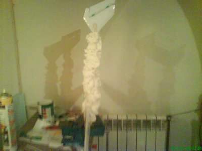

hola amigos, pues ya tengo en marcha el proyecto , pille poliestireno estrusionado en resopal de 4 cm y ya tengo moldeado el cuerpo de la skymaster, ya pondre alguna foto, lo que me he dado cuenta es que las helices originales del falcon van a ser pequeñas, y ahi va mi pregunta, se le puede montar a esos motorcillos otra helice que sea ma grande?

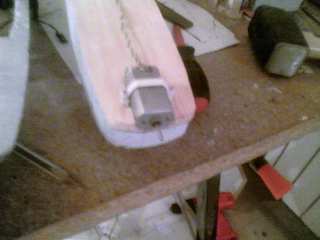

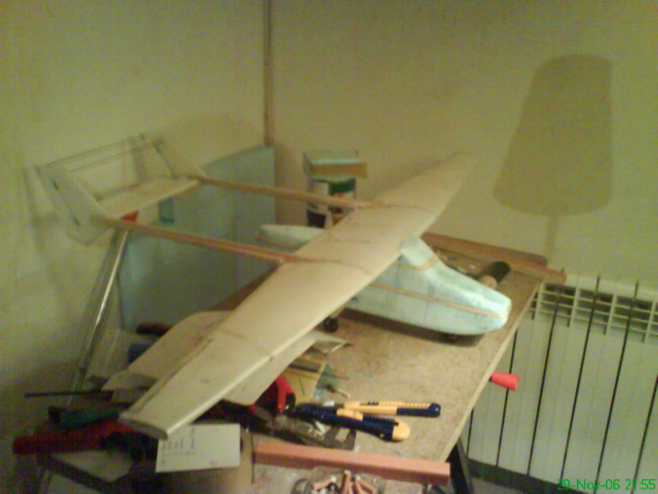

buenas de nuevo, pues lo dicho, os voy a poner un monton de fotillos que le he echo al proceso, son mas bien malas, pues no tengo camara y estan echas con el movil. como son unas cuantas lo pongo en un solo archivo comprimido, ya me contareis, por ejemplo cuando lo tenga como le averiguo el centro de gravedad ya que el invento no es como los planos que tenia, que porcierto son diferentes entre si.
(140.47 KiB) Descargado 189 veces
Por leugimr
#315517

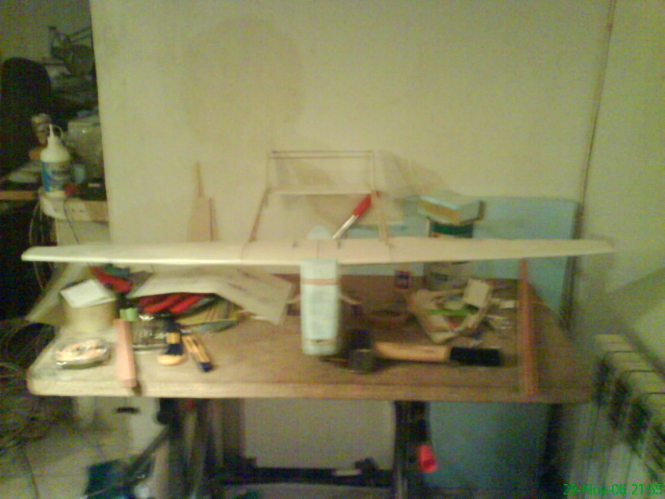

bueno pues la ultima, ahora a esperar que me llegue el depron de 3 para recubrir las alas y hacer los estabilizadores.
Por leugimr
#331991

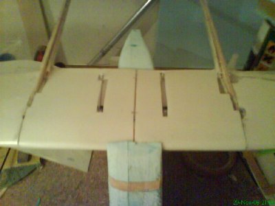

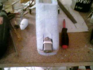

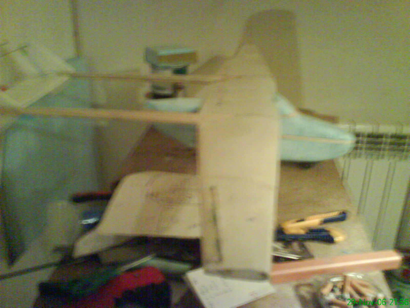

bueno amigos, pues yo sigo poquito a poco aciendo este avioncillo.
por cierto es mas dificil de lo que creia pero bueno, poco a poco.
os pongo otras fotos malas, ya sabeis pq son del movil si veis algo que me podais aconsejar os lo agradeceria.

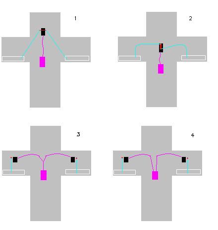

hola de nuevo foreros, tengo en este proyecto que preparar los alerones,
que es mejor que ponga un servo a cada aleron o que le ponga uno que mueva los dos alerones, y por que?
lo digo pq no entiendo mucho la utilidad de que sean independientes o no? y luego como se manejaria en el caso de que fueran independientes. Gracias.
Por Oriolrc
#332564
Tienes 4 opciones con sus pros y sus contras.
1.- Un solo servo en el centro para los dos alerones.
Esta combinacion tiene menor peso que las demas por que solo usa un servo. El servo se monta con un brazo largo que sobresale por los dos lados, y se agarra cada transmision en un brazo, de forma que cuando un brazo abanza el otro retrocede y crea asi un movimiento invesro en los alerones. Lo malo es que debes intentar que el angulo entre las dos varillas sea el minimo, por lo que los alerones deben tocar casi el fuselaje y el servo debe ir muy adelantado. No creo que te sirva esta opcion porque las barillas tienen que pasar a saco cruzando el fuselaje por algun punto y luego para montar y desmontar complica mucho el tema. Muy dificil aplicar diferencial mecanico, habria que torcer los brazos y aun asi nunca lo he visto claro. No acepta mezclas.
2.- Un solo servo con varillas más largas y flexibles con funda.
Esta no es mala opcion, lo que es más complicado de construir. Debes poner el servo con el mismo brazo que el anterior, pero en la misma direccion que el avion y las transmisiones sale una hacia cada semiala. Dentro d ela semiala hace una curva de forma que llegue al borde de fuga de forma perpendicular al aleron.
La pega es que si las alas no son muy anchas, creo que el angulo que debe soportar la transmision puede ser muy cerrado. No se puede aplicar diferencial mecanico. No acepta mezclas.
3.- Dos servos con un cable en Y (dos servos, un canal)
Se trata de poner un servo en cada ala y conectarlos con un cable en Y. La genet se ralla de invertir un servo, pero una vez montado ves que no hace falta si los montas de forma especular y planos ya giran al reves.
La ventaja es que pueden hacer mas fuerza y no pierdes olguras en las transmisiones. Se puede aplicar diferncial mecanico al montar el brazo. No acepta mezclas.
4.- Dos servos en distintos canales.
Si dispones de un receptor de 5 canales y un emisor de 5 canales que te permite hacer mezclas, puedes montar com el anterior pero conectar cada servo en un canal. De esta forma puedes usar mezclas tipo flaperon y programar los recorridos para obtener un diferencial.
Te pongo unos dibujos esquematicos para que veas las opciones.
Por leugimr
#332584
gracias oriol, me queda claro, creo que le metere un servo a cada aleron dejandome todas las opciones abiertas, otra pregunta te queria hacer tu que controlas todo esto de perfiles y medidas, como ves el perfil que estoy montando y el tamaño de las alas?? y los estabilizadores?
la emisora que tengo es la wfly de 6ch de himodel
gracias de nuevo y un saludo

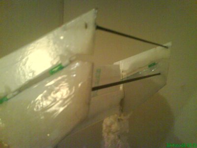

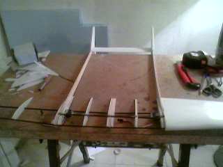

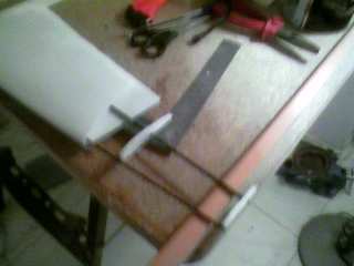

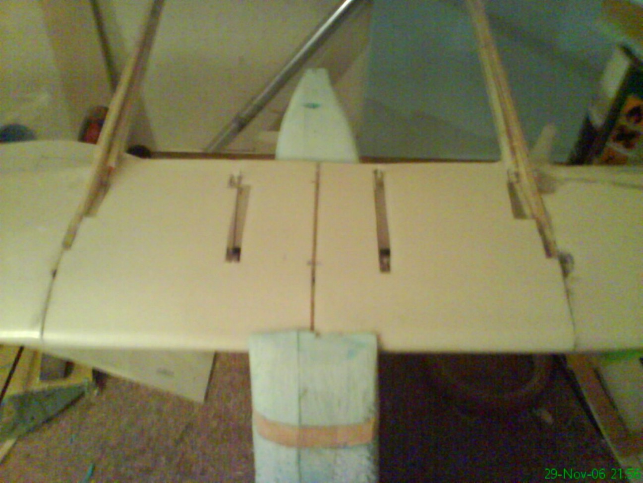

bueno amigos, lo prometido es deuda, aunque segun avanzo me parece a mi que esto no vuela ni de coña, pero la verdad es que el tema de construir esta debuti, os pongo un enlace al video que he tenido que hacer con la camara de video con el problema de peso que eso me conlleva pero la calidad yo creo que es mejor.
http://www.youtube.com/watch?v=BZvJrYutzzk
he puesto dos servos a los alerones al iz. el canal 6 y al derecho el canal 1 y le he hecho la mezcla en la emisora, con lo que he visto que cuando uno sube el otro baja. el canal 3 del gas lo veis invertido porque el variador de himodel asi me lo pide, el 6 tambien lo he invertido porque sino van los dos ariba o los dos abajo y los otros dos a profundidad y direccion. cuando muevo el canal 6 que es una rueda muevo los dos alerones a la vez ariba y abajo "flaps?".(creo que es asi? corregirme si no lo es).

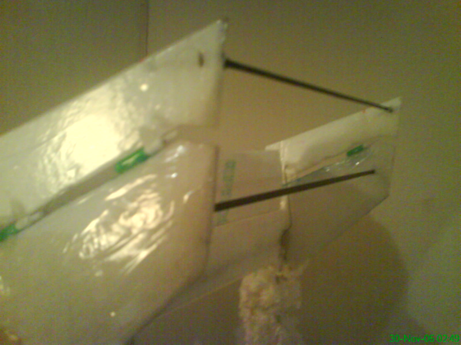

me he encontrado con el problema de que al unir los dos timones con una varilla y dos horn pegados se pierde el movimiento y no lo trasmite( me parece que es pq ademas de empujar el horn al moverse el timon tambien se desplaza lonjitudinalmente (es decir en dos ejes) y entonces pivota en el otro en vez de empujarle) como puedo solucionar esto?
lo peor ya esta echo, solo me falta acabar el recubrimiento del ala y pegarla a la parte alta del cuerpo, pues tengo intencion de todo meterlo en el cuerpo que esta totalmente hueco salvo por lo dos listones de balsa.
a ver si lo cojo todo y lo peso que me da la impresion que de peso estara sobrao.
saludos compañeros foreros.

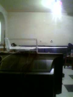

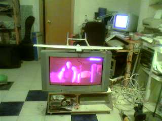

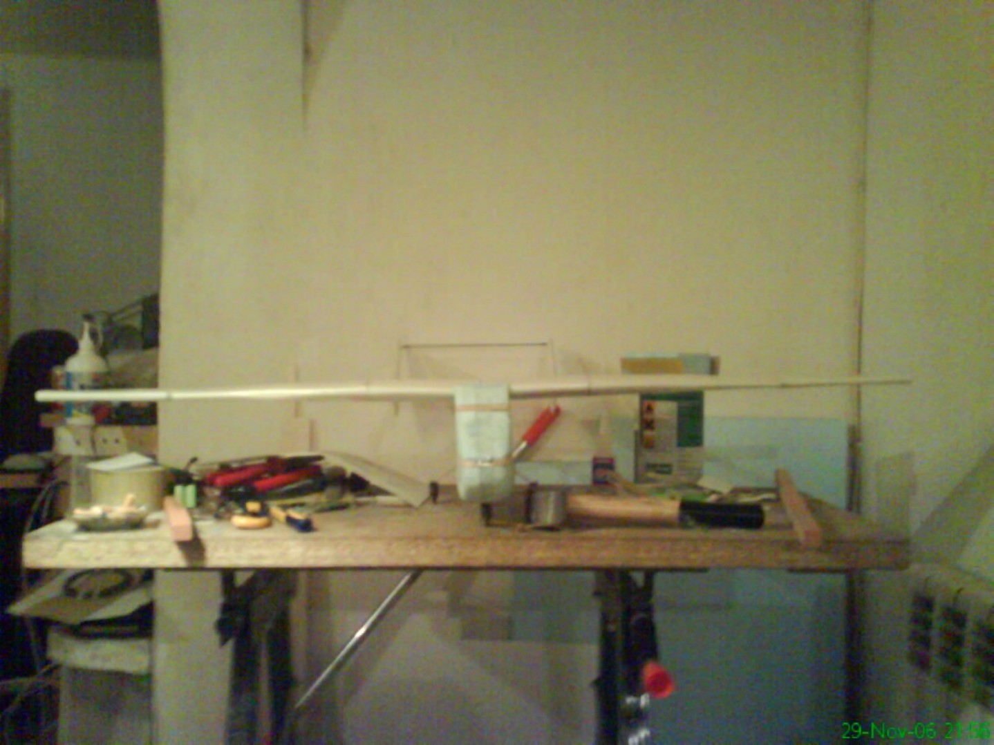

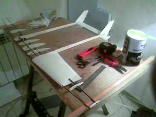

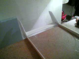

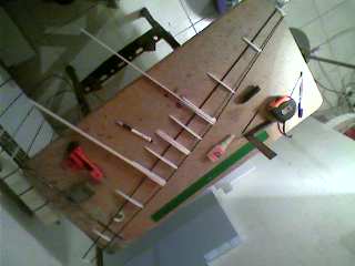

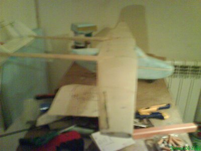

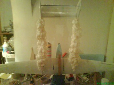

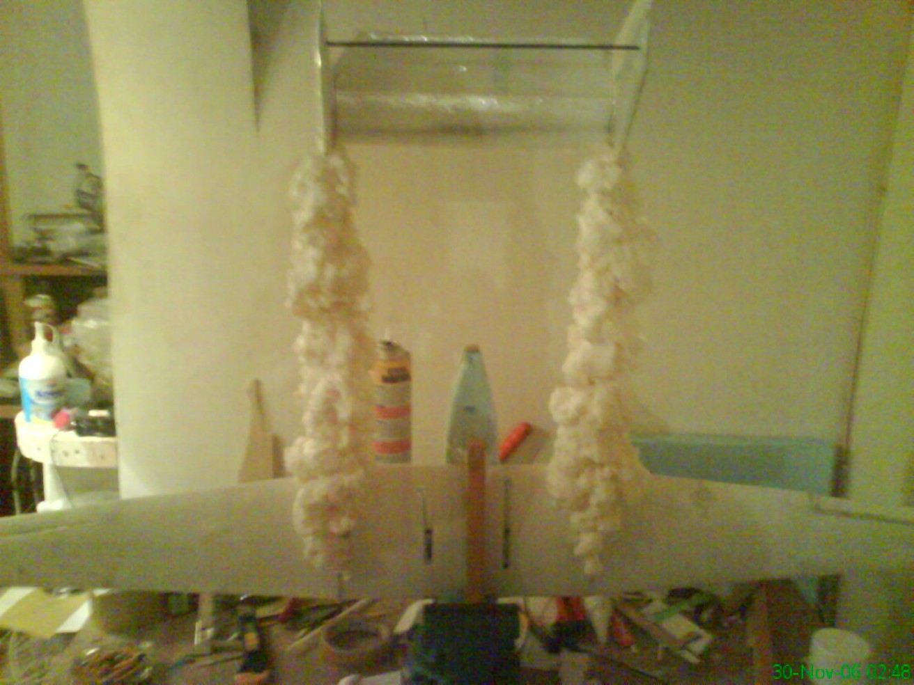

hola amigos aqui estoy de nuevo, a ver si me podeis decir donde tengo que poner el centro de gravedad, que ando un poco perdido.
pongo unas fotillos, esta todo superpuesto y aun sin motores, pero ya se ve como quedara(raro).

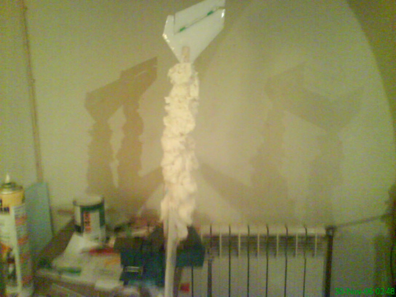

luego los mastiles de las colas la he dado con espuma de poliuretano, despues las dare forma.
y los timones los he avisagrado con unos palitos de chupachup cortados y palillos de plastico, giran con solo mirarlos, la union de los dos timones con unas fibras de un tubo de fibra de carbono de cometas y otra fija que deje las derivas paralelas y fijas.
a ver que me podeis contar.

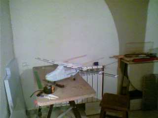

poniendo el motor delantero con la abrazadera de origen y ala pegada a la primera parte del cuerpo.

#363560
hola amigos, pues ya lo he provado y como me suponia con los 569 gramos que a quedado al final en orden de vuelo (ya que lo he tenido que lastrar para ponerle el CG en el que creo que es su sitio), pues ha correteado por la pista giraba bien a movimientos de los timones pero no levanta ni la cola :cry: :cry: :cry:
bueno no pasa nada pues ya lo imaginaba.
que motores y helices me recomendais que le meta, con 2 400 o 480 (que los he visto por ahi a unos 6 u 8 €)y helices??? sera suficiente para que suba? tendria tambien que cambiarle las baterias, ahora lo tengo con 7 celulas Ni-MH de 600mAh pero tengo por ahi unas 8 AA de 2400mAh con el notable aumento de peso que supondria los motores y las baterias.
a ver que me contais :lol: :lol:
