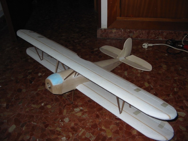

Hola, he echo este avion, es un polikarpov Po2 y ahora despues de terminarlo me surgen dos problemas:
1º donde tiene el centro de gravedad, al ser un biplano con las alas a distinta distancia no se donde puede estar.
2º le he hecho a escala y tiene una envergadura de ~100cm, largo 62cm, cuerda 15cm y peso con todo 600gr, lo quiero motorizar con un 400 6v con reductora 3:1, helice tripala GWS 9x7, y bateria Lipo 7.4v 2200mAh vosotros creeis que volara? o mejor tiro la casa por la ventana y le meto un brushless.
foto del avioncete

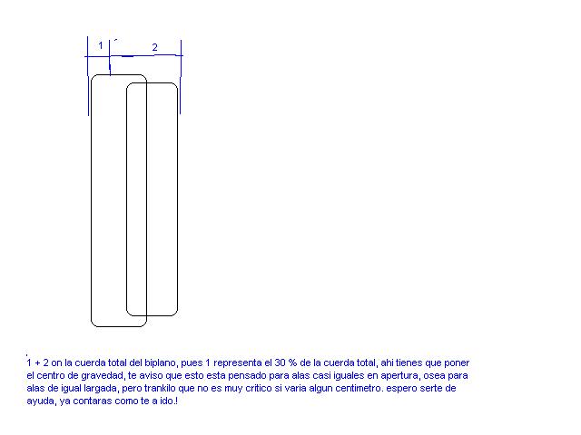

haber, buenas, te comento, al tener 2 alas diferentes digamos que tienes que haver un dibujo mental "o en papel" de lo que seria un solo ala vista desde arriba, osea, que si miras el avion desde arriba tienes que hacerte a la idea de que estas viendo un ala solamente que ocupara por supuesto la superficie que estas viendo de las 2, entonces la forma mas "SENCILLA" y eficaz es pensar en poner el c.g. al 30% del borde de ataque compuesto, osea, algo asi:
