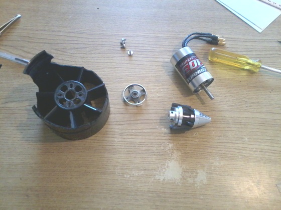

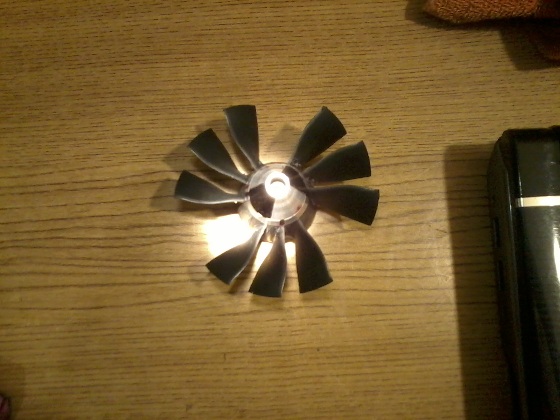

Este modelo de DF se distribuye en 2 versiones.
la primera que por el momento el único que la distribuye es hobby king tiene un rotor que solamente pesa 41-45 gramos. incluyendo las 12 palas, y los dos anillos de sujeción. (por supuesto es inutilizar querer cobrar algún tipo de garantia)
Este Fan solo es recomendable que se use a menos de 2000 watts.
Cualquier motor de 1600Kv con 6slipo dará esta potencia.
Si se usa por encima de esto, las palas se revientan y destruye toda la unidad.
En la versión dos, el rotor pesa de 51-55 gramos y se puede usar hasta el limite de RPM recomendado.
X-flight vende solo de esta versión.
Manuel V.

La que vende X flight no tiene problemas.
En un principio recibieron un lote dañado, pero luego luego lo cambiaron por el bueno.
Ahora estan usando esa EDF muy por encima de 2000 watts sin problema.
Para mi el que se quebro totalmente, fue porque yo queria 2000 watts y el motor decia que era de 1600Kv. pero al hacer pruebas resulto de 173o Kv y eso lo eleva a 2500 watts.
la que me queda, se usara a 5slipo para unas 1700 watts.
Manuel V.
