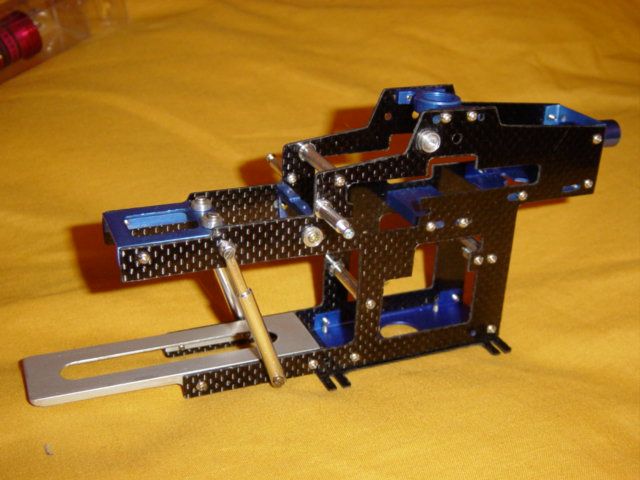

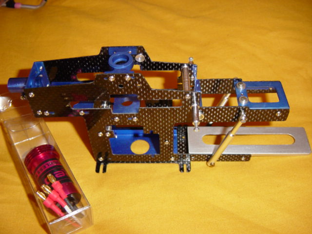

Espero que os guste.
Obiwan.

He estado comparando fotos y veo alguna diferencia entre tu foto y las fotos que publica UPDATE, no se si abra varias versiones del chasis o si la foto de UPDATE es del proyecto del chasis, ya que veo al tuyo mas rebajado de peso, la pieza de alumunio donde se pone el receptor es distinta. Me gustaria que pusieras una foto de la zona del balancin que da paso a las palas (bueno y alguna mas), se usa el balancin de serie o viene otro con el chasis.
Carlos Perez
Por Obiwan (A. Conde)
#27673
La foto de Updaterc es la del prototipo que el tio puso en un foro americano, la mia es del chasis comercial. El mio pesa 60 gramos completo, es de carbono plateado de 1.5mm pero en Speed me enseñaron varios colores mas.
Lo que viene con el chasis es lo que ves en la foto, ni mas ni menos. Se usa todo lo demas del zoom 400. Yo le he puesto aparte el kit de trasmision por correa de heliup que trae el elevador de aluminio. Luego te pongo un par de fotos.

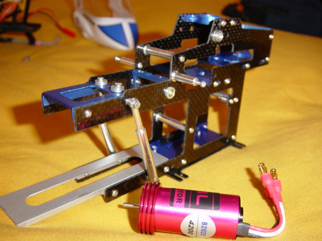

Como has conseguido el chasis de Fung si me dijo que no lo pone en venta hasta finales de este mes? te refieres a que has hecho el pedido o que ya lo tienes? si es asi pon alguna foto de cerca que la de su pagina es malilla.
Respecto al piñon de 8 dientes, incluso para un motor de 4200KV creo que te quedarías corto de vueltas, pero todo es probar.

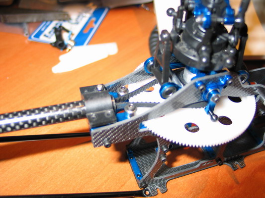

Tanto tu chasis como este que yo tengo tiene unos tornillos para asegurar la ultima pieza del eje, ¿ sabes si esto puede estorbar para las piezas de aluminio blanco que se le ponen a ambos lados, con la trnasmision por correa?, si no sabes lo que te digo ya te mandaré una foto.
Jose
#28091
Para nada,
mira:

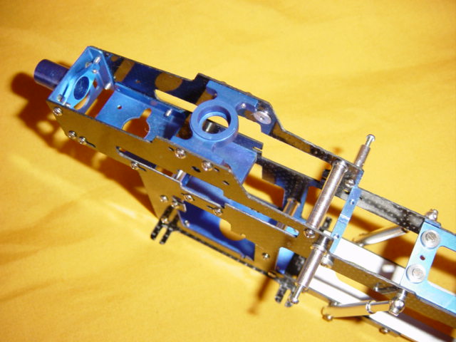

Por Jose Saez
#28141
Pero que maravilla de chasis el tuyo, seguro que me lo pido, ahora no tiene Speed Hobies.

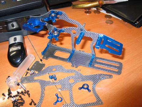

Mira te mando alguna foto del de Fung., es muy ligero, lo voy a montar con todos los extras.
Por Jose Saez
#28144
-otra
Por Jose Saez
#28146
otra
Por Jose Saez
#28151
foto

He visto mas fotos de tu montaje del chasis en internet y que maravilla.
Queria preguntarte, he visto que no le has puesto tope en el al final del eje ¿ se lo pones después o no lo lleva ahí?, y que eje le has puesto el de serie?
Para el control del picht lleva una pieza opcional o una de serie como lleva ese adaptador con rodamientos.
Dime, tiene suavidad con todo lo que le estas poniendo seguro que va ha ir muy bien.
Y como montarás la canopy en el chasis.
Jose Saez
#29165
Hola Jose,
El tope del eje va en el mismo sitio, las fotos las hize deprisa para un amigo y estaba sin terminar. Las piezas de soporte del eje estan al reves en las primeras fotos tambien.
La pieza del paso es la misma.
En cuanto lo pruebe os cuento mas.
Obiwan.
#29166
Ah!! y el eje es el endurecido. No el de aluminio normal.
