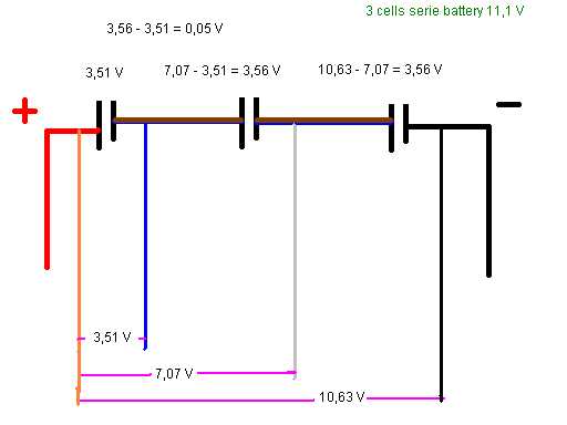

Por zoom
#542336
Por cierto para quien no sepa calcular el voltaje dejo este esquema que iba a poner en mi web pero que aun no he tenido tiempo. A ver si se entiende
