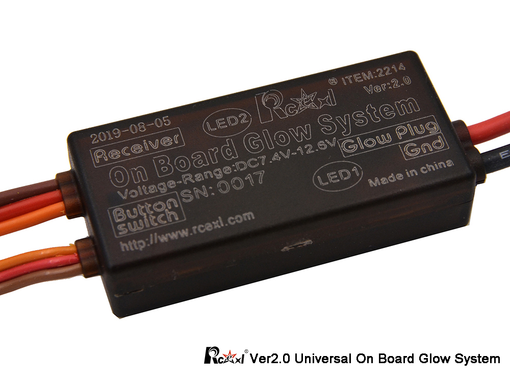

alguien me puede decir donde enchufo la bateria para dar chispa a la bujia cuando el motor este al relantin , compre estos aparatos pero veo salida a la bujia entrada del receptor y otra de un boton las esplicaciones vienen en chino y no lo entiendo

Según las instrucciones se alimenta por el cable del receptor.
Si no quieres que toda la corriente pase por el receptor, pones una Y a ese cable y en un lado de la Y conectas la batería y en el otro el receptor.
Si tu receptor no es de alto voltaje, deberás usar si o si el cable en Y y cortar el cable central (positivo) en la línea que va al receptor. Así tu receptor se alimentará de otra batería que le conectes.

por lo que veo yo quiero alimentarlo aparte del receptor pongo una Y quito el positivo y solo coge señal del receptor pues quiero que al bajar el acelerador entre en juego el chispometro para mantener el ralentin ¿ esta bien asi ? puedo poner una bateria lipo de 11,1v pues tengo que alimentar a dos pues es para un avion de dos motores y tengo uno para cada motor

lo hice como indicaste pero no me funciona ,puse Y para alimentarlo aparte saque el positivo miro con un polimetro y si llega voltague cuando bajo el acelerador pero no enciende la bujia y creo que es que le falta intensidad y pienso que por un cable tan fino como el de entrada al aparato no se pueden meter mucha intensidad pues quemaria la verdad lo doy por perdido no se como podra funcionar estoy haber si encuentro otro que sea mas fiable y funcione y tenga los cables de entrada de la bateria mas gruesos
