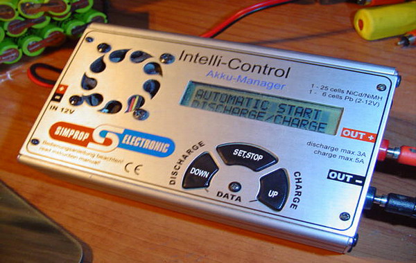

OK, gracias.
Otra cosilla, la bateria del receptor-servos tambien la pongo a cargar en carga lenta la noche antes sin hacerle ningun tipo de descarga previa, ¿esto es correcto, no?
Mi cargador (modelo V2) en cambio marca normalmente que le ha metido a la bateria de 300 a 500 mAh (siendo de 800mAh), esto es por la carga residual que ya contiene la bateria,¿no? He de suponer que esta cargada correctamente,¿verdad?
Gracias por la ayuda.
