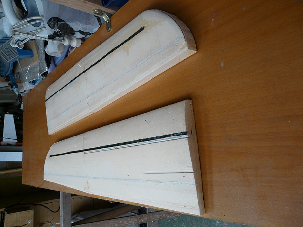

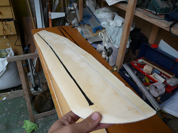

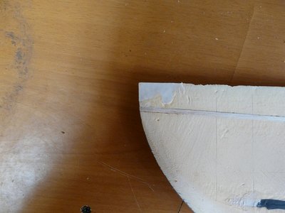

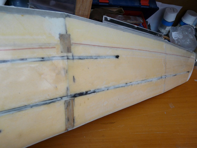

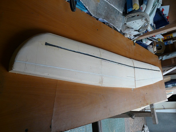

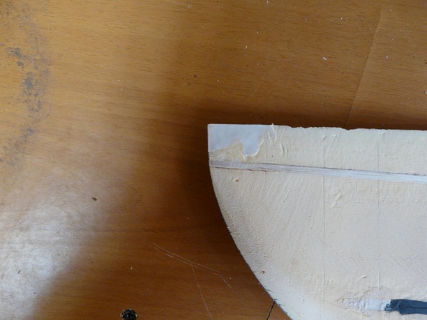

Hola a todos,estoy sumergido en la construccion de este ala
http://www.rcgroups.com/forums/showthread.php?t=1489051
Como vereis,es un ala super bonita,y el tio se la curra como nadie.Ya os adelanto que no me va a quedar
ni la mitad de bonita ni bien construida que a el,quizas la suiguiente.... :wink:
Os pongo unas fotos de como lo llevo hasta ahora. Lo suyo hbiera sido fotografiar desde el principio,
pero no he tenido camara asi que...es lo que hay.
Por supuesto que se aceptan sugerencias etc etc etc ok?

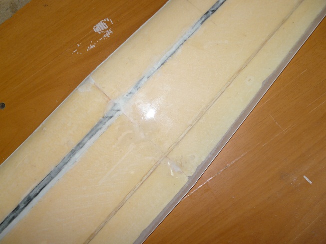

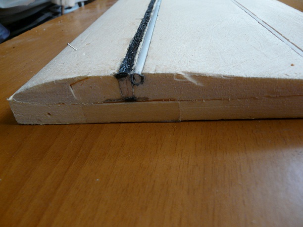

El proceso que he seguido ha sido el siguiente:

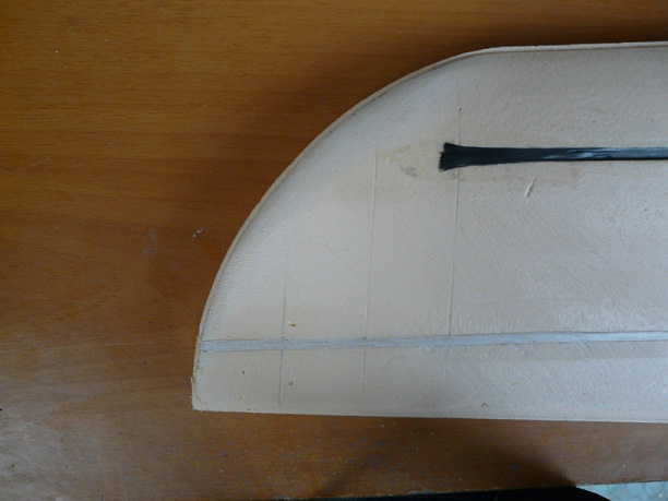

-1º cortar los nucleos
-2ºcolocar un larguero de balsa con beta vertical y dejando espacio para laminar mechas de carbono
por arriba y por debajo de este.
-3ºcortar los marginales y darles la forma con ayuda de plantillas y lija
-4ºcolocar unos listones de balsa donde quedaran las bisagras de los alerones
-5ºlaminar unas mechas de carbono,tanto en intrados como en extrados de cada semiala;esto hace
las semialas queden rigidas,y ya no tenga que preocuparme de su perfecta rectitud
El siguiente paso sera unir ambas semialas y terminar de laminar mechas en el larguero,pero ya con las
semialas unidas,con lo cual las mechas ocuparan el ala "de lao a lao"
Y esto es todo por ahora,poco a poco ire subiendo mass fotos con los pasos que voy dando y eso,a ver si
le puede servir a alguien,aunque solo sea por que le entren ganas de construir o algo jejeje

Hola Rony:
¿Cómo hiciste para cortar el ala para alojar el larguero de balsa?
Hay varias técnicas y la que conozco es laminando antes una de las superficies de ala, para que haga de suelo, y a partir de ahí cajear, dar mechas, pegar larguero de balsa, mechas y cerrar con el laminado superior.
http://favonius.com/soaring/bagging/bagging.htm
Por rony
#1166777
Hola Eduardo! Pues mira,yo cogi y "apuntale" el ala a la cama del intrados con alfileres,y asi puedo realizar
los cortes,con cuidado,y sin miedo de que se me mueva el ala.Luego es cuestion de pegar el larguero poniendo
unos taquitos en la parte de abajo para que quede un hueco uniforme en cada lado del ala.
Un saludo!

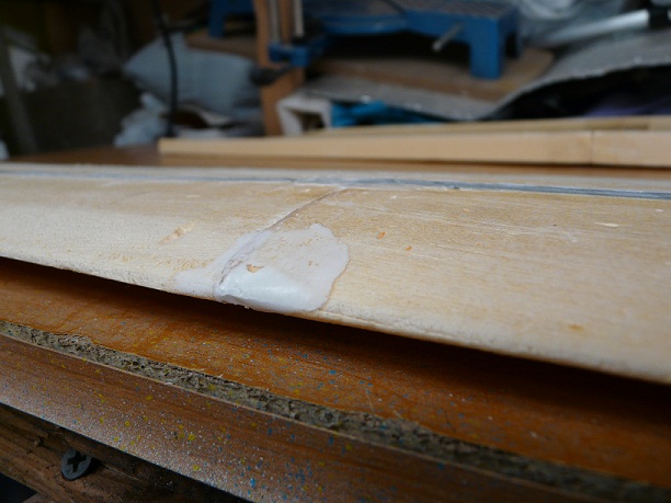

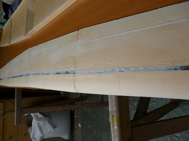

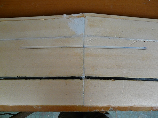

Bueno,pues ya he unido las dos semialas,y ahora parece ya algo.
Tengo que arreglar deperfectos en el foam,que con la manipulacion...pues se rompe un poco :?
Y los listones de madera que hay en la visagra de los alerones,no me cuadra del todo....pero bueno
lo solventaremos de algun modo!!
Un saludo!!

Por lo demas pues...ya he laminado las mechas que me faltaban en el larguero,y he rellenado huecos
que quedaban y reparado algun golpe en el porex con resina+microbalones.
Lo siguiente es solucionar el tema del anclaje del ala al fuselaje,enmasillar y lijar y ya enfibrar el ala.

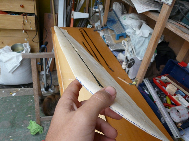

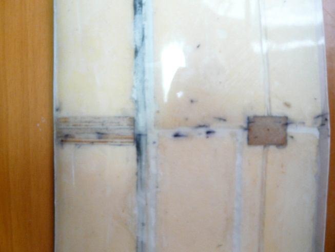

Bueno,pues ya he laminado el ala. He puesto dos capas de fibra de vidrio de 110g/m2 a 45º y una superficial de 50g/m2
a 90º.Y todo esto por cada lado del ala.Lo he laminado con accetatos,a los que previamente he aplicado una capa de PVA.
Estoy contento con el resultado,pero no es que haya quedado bien del todo. He tenido problemas en el borde de ataque,
me ha quedado hueco,(la solucion creo yo que hubiera sido aplicar resina con microbalones)Para la proxima ira mejor.
Y otra cosa es que el borde de salida me ha quedado pelin ondulado....no es mucho,pero no es recto 100%. :?
Pero bueno,para ser la primera que hago al estoy contento.
Ahi teneis alguna foto
UN saludo

Hola Rony:
En mi caso, los acetatos sólo fueron encerados (cera de desmoldear), sin PVA. El núcleo lo metí en la bolsa de vacío y por fuera de ésta, las camas.

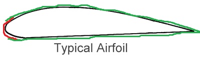

El borde de ataque tiene una técnica curiosa. Por lo que cuentas, no lo has hecho así. Primero pones una cinta de fibra a lo largo del BA sujeta con cola de contacto en spray, haciendo la curvatura, cuando lamines los acetatos, das algo de resina en esa tira y colocas los acetatos y no tienes que juntarlos, porque para eso está la cinta que has puesto debajo. Te pongo un dibujo (estilo ecce homo).

Una duda que tambien tengo,es que la superficie del ala me ha salido como con ciertos "bollones",son
pequeños,pero hay bastantes,no se si me explico. No es liso del todo sino que tiene pequeñas ondulaciones
a lo largo de toda la superficie;como si hubiera apretado con el dedo.

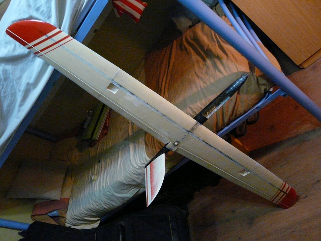

Bueno bueno,pongo unas fotos de como lo voy llevando,que ya queda poquito para volarla...
Las bisagras al final las he puesto por abajo.

He estado esta tarde un rato volando y probando los ajustes nuevos,y ahora ya si que parece que vuela como mandan los
cánones. Mucho mejor,mas estable,mas todo...
Ahora,cosas que me gustaría mejorar podrían ser que,no se muy bien por que,a veces cuando giro,el avión adquiere un movimiento de vaivén horizontal,es decir,el morro se mueve de derecha a izquierda,y no se por que;si alguien me lo pudiera explicar...
Por lo demás perfecto,muchísimas gracias a todos por vuestros consejos.
