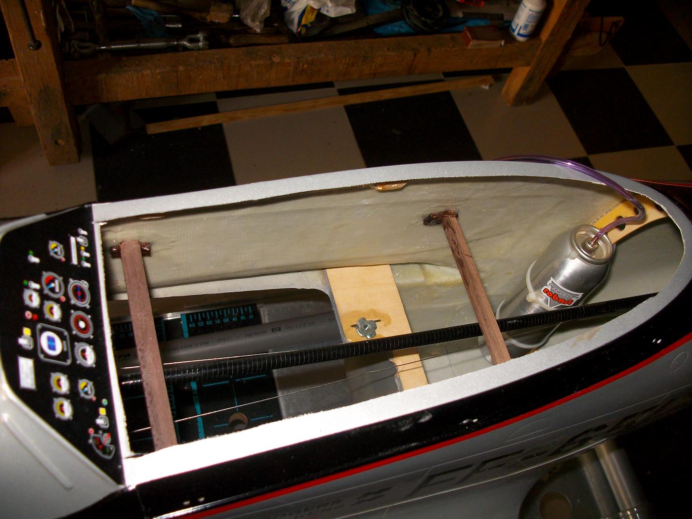

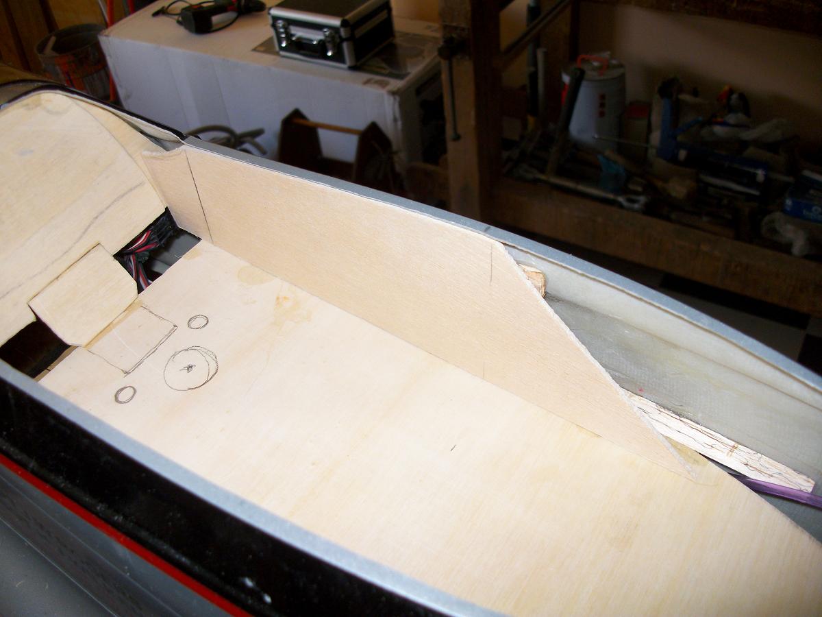

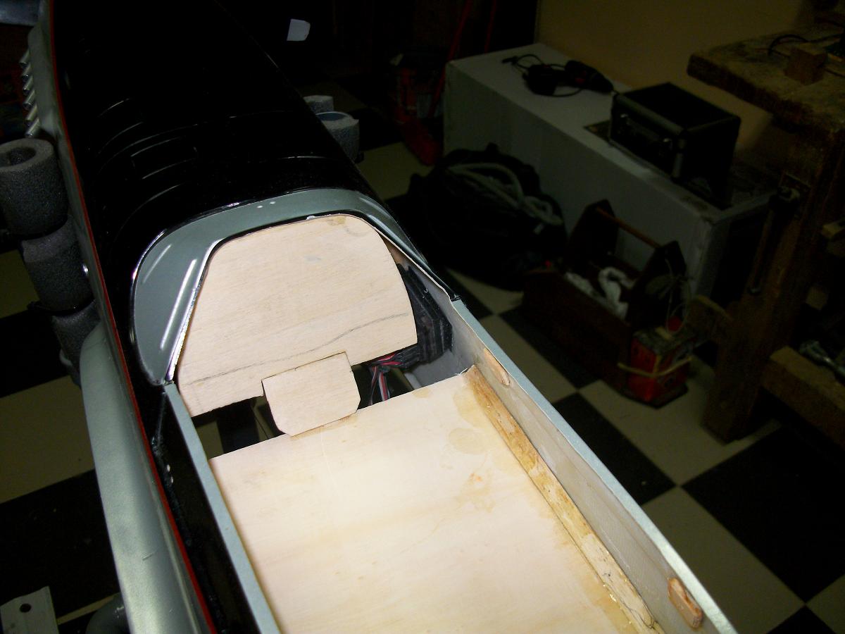

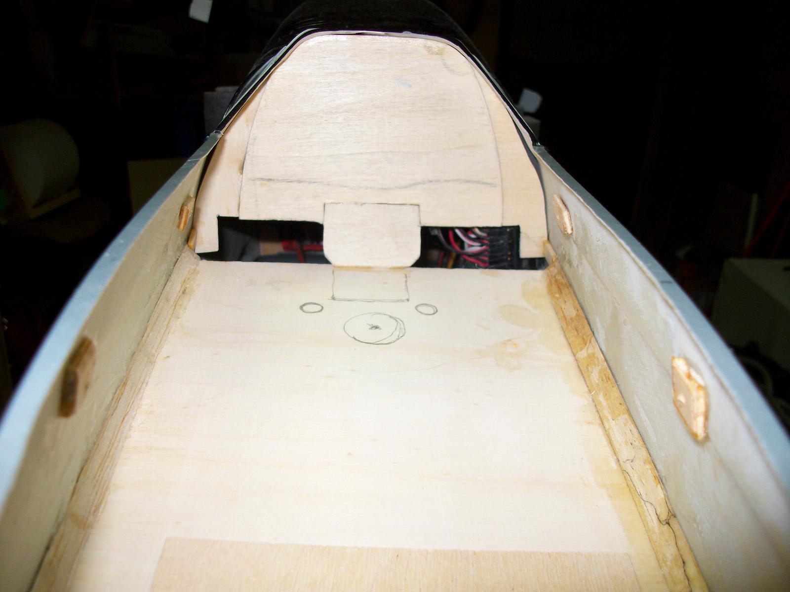

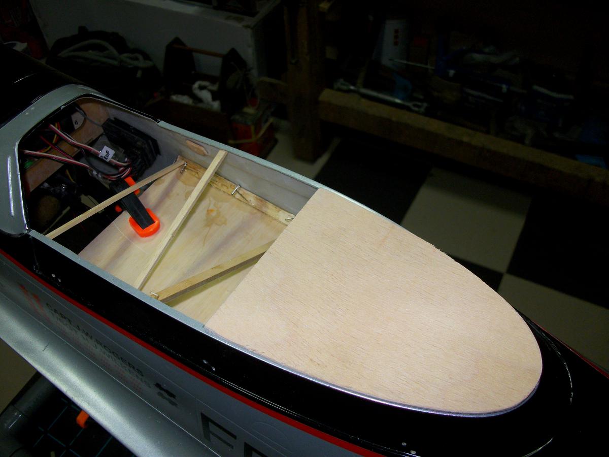

BUENO,PUES COMO ESTOS DIAS DEL PUENTE DE LA ALMUDENA HE ESTADO EN EL PUEBLO Y NO HE PODIDO METERLE MANO AL B-25,PUES ME HE PUESTO A ENRREDAR CON COSAS PENDIENTES QUE TENGO POR ALLI,YA QUE EL TIEMPO NO NOS HA DEJADO VOLAR.
SE TRATA DE FABRICAR UN COCKPIT LO MAS REAL POSIBLE SIN GASTARME UN DURO..... :mrgreen: :mrgreen: :mrgreen: ,HACIENDO COMO LOS CHINOS,FOTOCOPIANDO TODO LO QUE VEN... :lol:
Y EN ESTE CASO ME ESTOY COPIANDO DE LA CABINA DEL MUSTANG QUE SALE EN LA REVISTA AEROTEC Nº188 DE UN PRESTIGIOSO AEROMODELISTA QUE SE LLAMA LUIS ACEITUNO,AL CUAL LE TENGO UNA ENORME ADMIRACION COMO AEROMODELISTA Y CONSTRUCTOR Y DESDE AQUI ,AUNQUE NO NOS CONOCEMOS LE MANDO UN CORDIAL SALUDO.

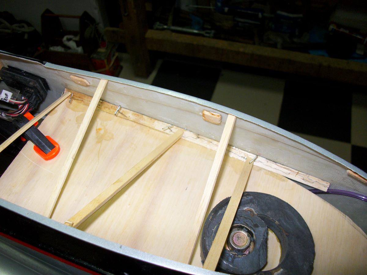

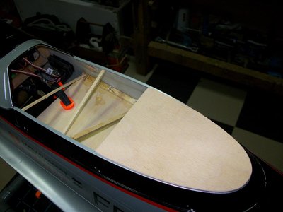

BUENO,PUES EMPEZARE EXPLICANDO ASI POR ENCIMA COMO HA SIDO EL PROCESO.

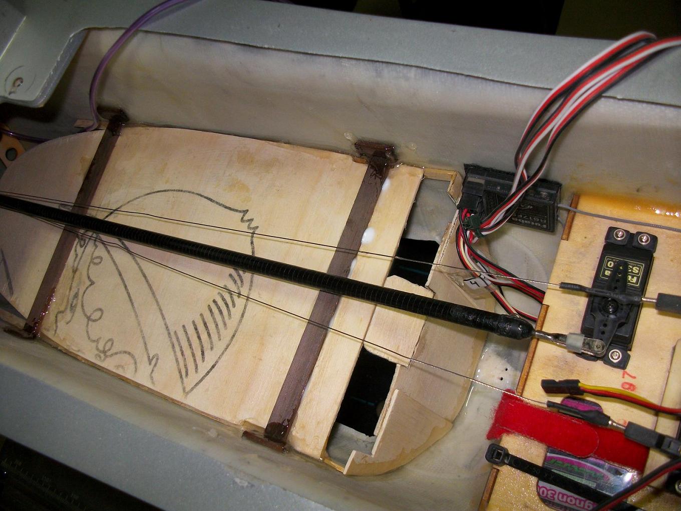

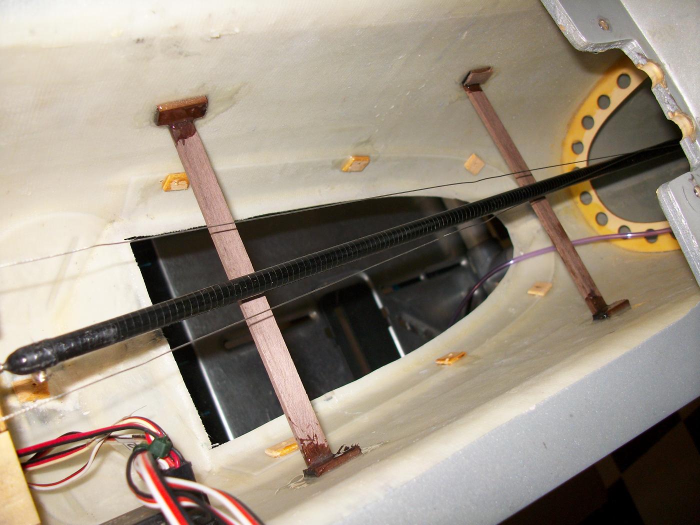

EN PRIMER LUGAR HE RECORTADO EL FUSELAJE TODO LO QUE SOBRA,CON UNA DREMEL,DEJANDO UNA SOLAPA PARA LUEGO ENCASTRAR LOS DISTINTOS PANELES.
HE APURADO AL MAXIMO EL FONDO DE LA CABINA,YA QUE SE ME VEIA LIMITADA CON LA TRANSMISION DE CARBONO QUE LE LLEVO PUESTA QUE SE ENCARGA DE ACCIONAR LOS ALERONES DE PROFUNDIDAD.
LE HE PUESTO UNOS LARGUEROS DE ÉBANO PEGADOS CON EPOXI DE 30MIN,QUE SERAN LOS ENCARGADOS DE SUGETAR EL PRINCIPO DE TODO EL ENTRAMADO,ANTES DE FIJAR,HE LIJADO LA FIBRA EN LA ZONA QUE IBAN A SER PEGADOS,PARA ASEGURAR UNA BUENA ADHESION.
MIDIENDO CON UN COMPAS,HE SACADO LAS MEDIDAS INTERNAS PARA POSTERIORMENTE SACAR LA PIEZA QUE SERA EL SUELO DE LA CABINA.
DE VARIAS FOTOS Y DOCUMENTACION BUSCADA EN LA RED,HE IMPROBISADO A OJO EL FRONTAL DEL PANEL DE MANDOS Y HE IDO ADAPTANDO AL INTERIOR DEL FUSELAJE DE MI MUSTAN.
y DE IGUAL MANERA,CON EL MISMO COMPAS :lol: ,HE IDO CASANDO LAS MEDIDAS PARA DAR FORMA A LO QUE SERAL LOS PANELADOS LATERALES,EN LOS QUE POSTERIORMENTE IRAN REPRODUCIDO LOS DEMAS ELEMENTOS QUE ESTE LLEVA.
SALUDOS

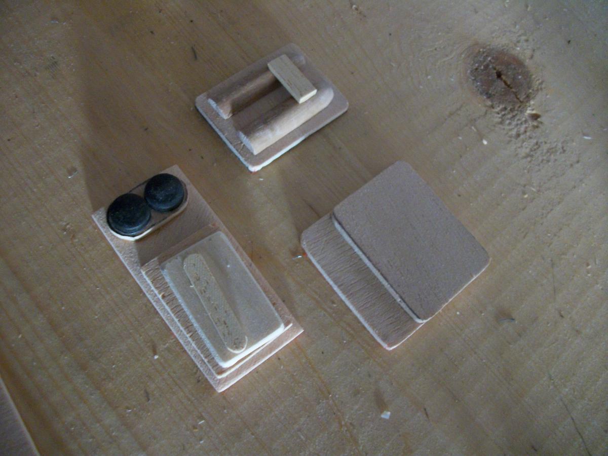

#995441

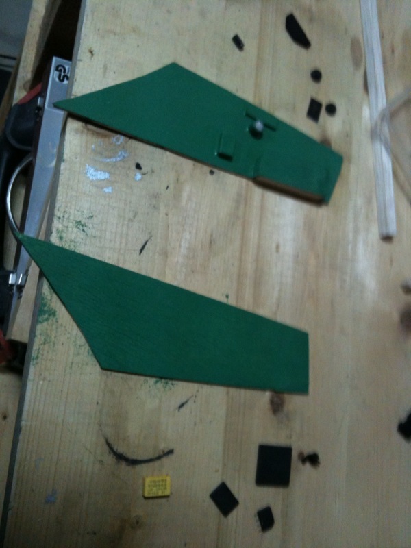

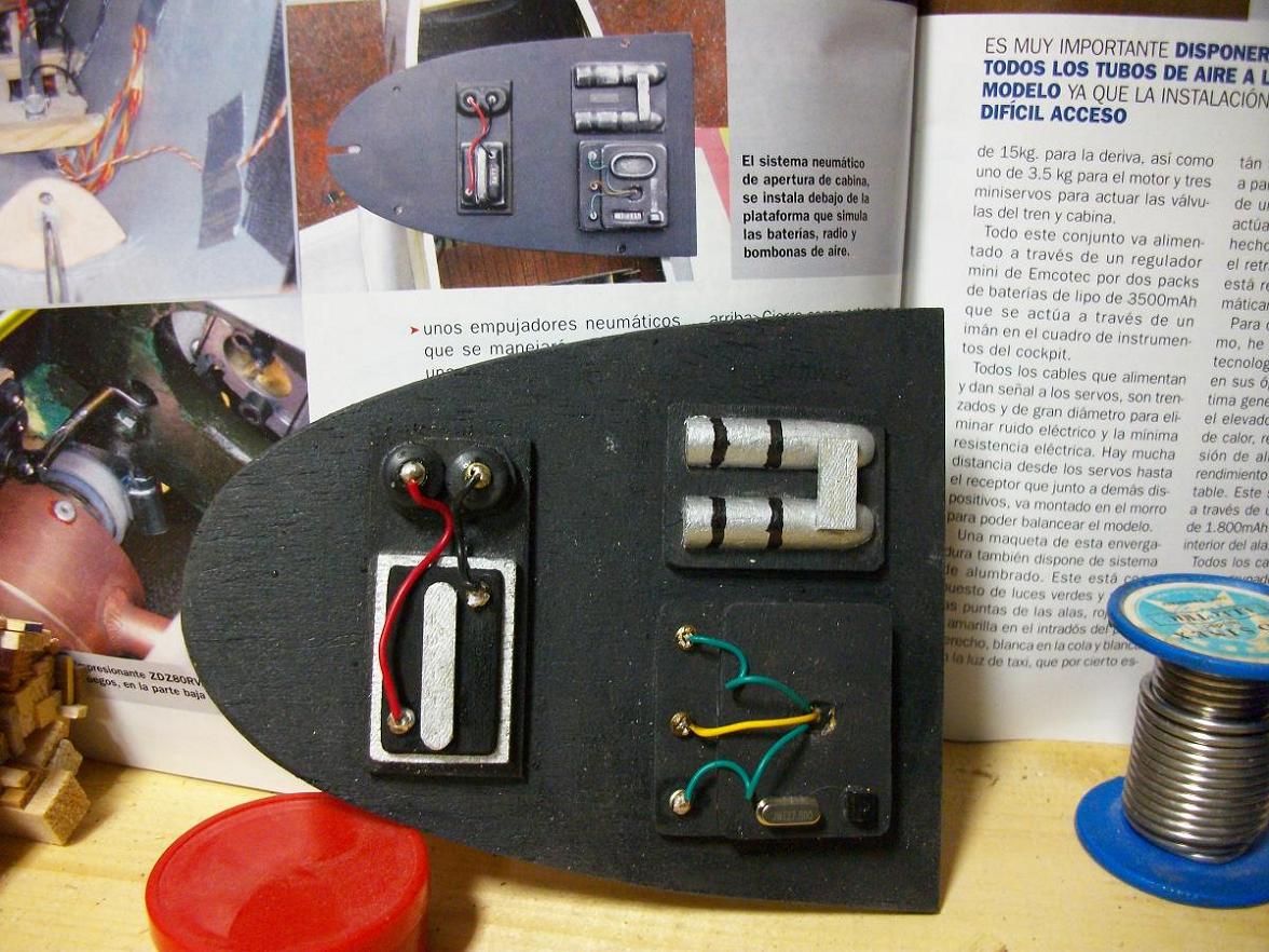

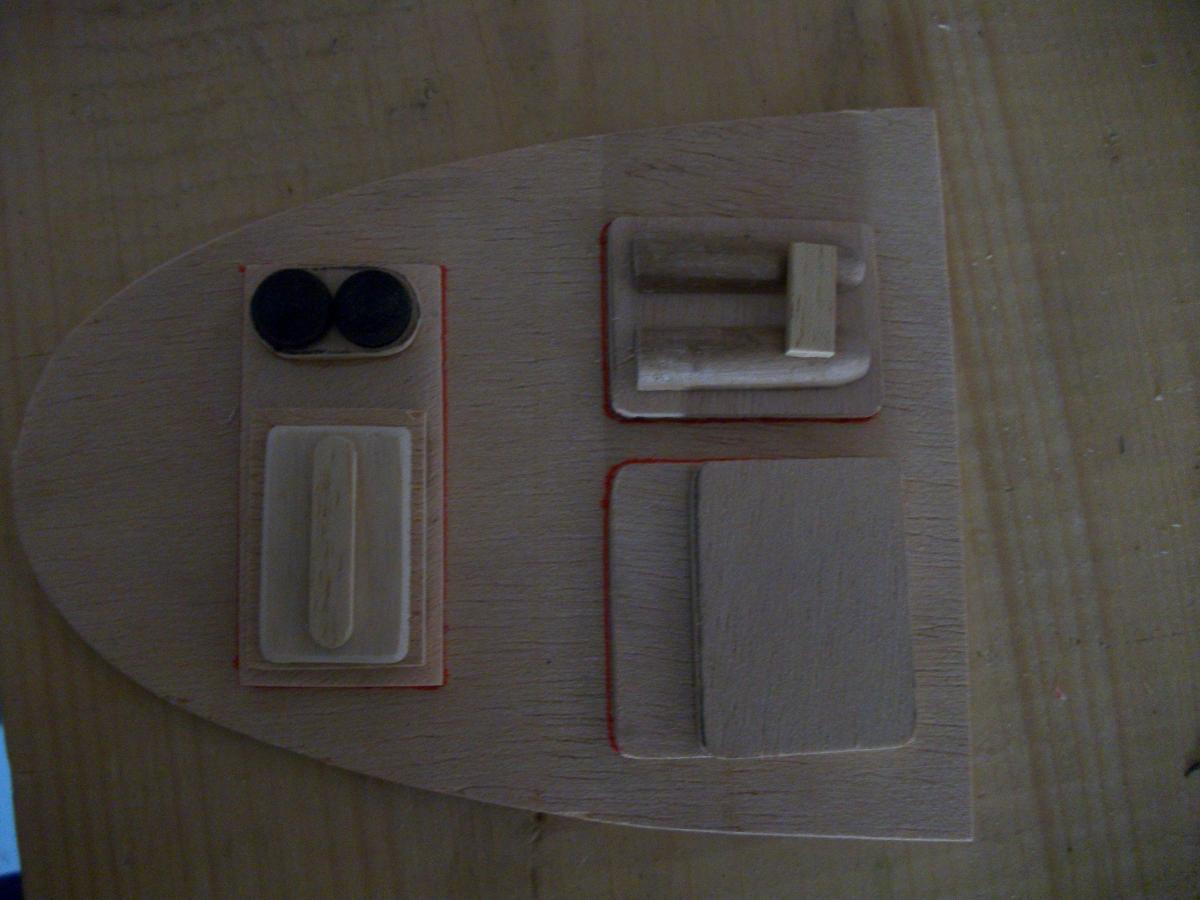

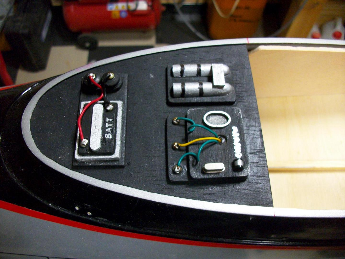

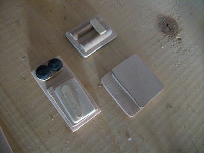

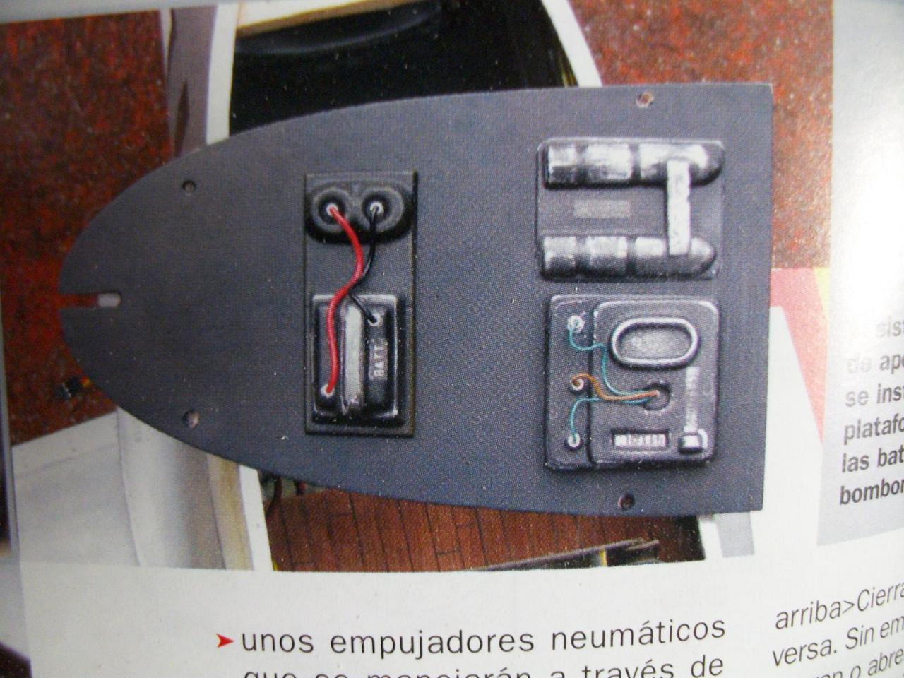

A continuacion os mostrare el proceso de clonado de la parte trasera de la cabina del mustang de Luis.
Realizada con paner de marqueteria de 3mm y trozos de maderas varias....,tambien hay otros elementos ,asi como,tornillos simulando los bornes de las baterias que van soldados porsupuesto.. 8) ,como dios manda!
Salvo los relojes,que los he pedido a INZPAN,gracias al asesoramiento del amigo "kurrican",el resto lo voy a fabricar o al menos intentar,ya que estoy bastante satisfecho con el resultado de la primera pieza copiada.
Busco un piloto a escala 1/6 que me valga tambien para mis futuros proyectos pendientes(spitfire y douglas dauntless)de aeroglow,que esperan impacientes en sus cajas para ver la luz.Un piloto de estos que llevan su ropa,arneses y detalles de verdad,no estos que parecen un gato de escayola... :lol: ,a ver si alguien me recomienda un sitio en donde los pueda encontrar.
Ya ire añadiendo mas fotos segun vaya abanzando
gracias y un saludo

este es el de la foto de la revista
terminado
cual es el original y cual la copia....?jejeje
Última edición por Pedro Ayuso el Jue, 11 Nov 2010 18:56, editado 1 vez en total.
Por Pedro Ayuso

jejeje,si asi es....,la verdad es que los precios que tienen los cockpits y con estos tiempos que corren .... :mrgreen: ,no queda mas.
Dicen que .....:"en tiempos de crisis aflora el ingenio"....",....ademas de verdad :lol:
Por cierto,los relojes que he pedido,ya veremos si no me valen,ya que al ser de escala 1/5 quizas no me entren en los huecos del panel,ya que le estoy haciendo todo a escala 1/6 y en el mustang tuyo,he visto que al ser mas grandes los relojes,no le pusiste todos...,verdad..?...bueno ya lo iremos viendo...
un abrazo manuel

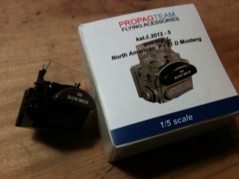

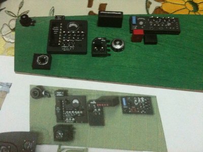

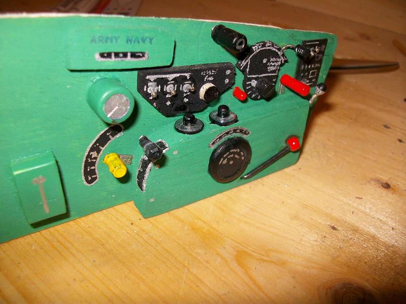

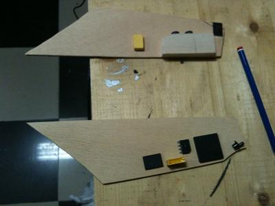

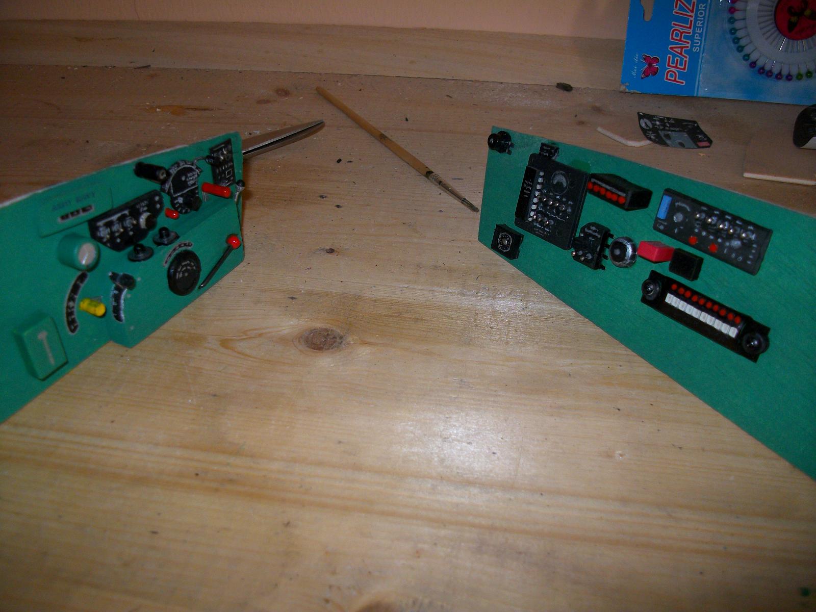

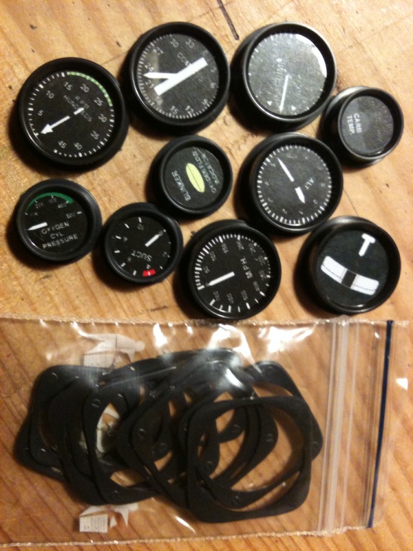

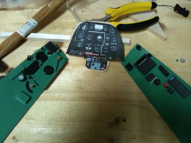

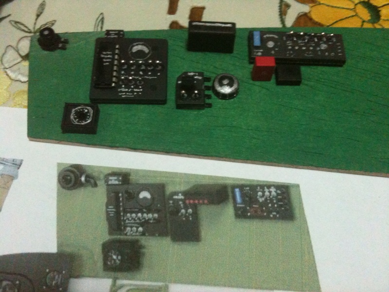

Hola chavales!!,bueno,pues como el amigo Luis no contesta las peticiones de documentacion de su mustang,me he buscado la vidilla un poco por otro lado..... :wink:
La tecnica muy sencilla....coger una foto y fotocopiar en 3D :lol: ......,no ya en serio,pues esta vez he utilizado balsa,contrachapado y componentes electronicos de esos que todos tenemos en casa en el desvan,de un aparato electronico viejo o inservible,los interructores,aunque un poco chapucery,son cabezas de alfireles.....he ido improbisando con lo que tenia y asemejando lo mas posible al real.........eso si,curro una jartá!!
loa relojes ya me ha llegado de INZPAN y tengo que decir que he llevado una gran decepción.....,crei que tenian sus agujas y todo y resulta que son pegatinas en una especie de pastilla de madera o plastico.....,esto se podia haber fabricado en el taller..... :roll: ,mañana pondre fotos.
Tmbien me ha llegado junto a esto el visor de disparar y los arneses del asiento,lo demas que queda sera todo de fafricacion casera.

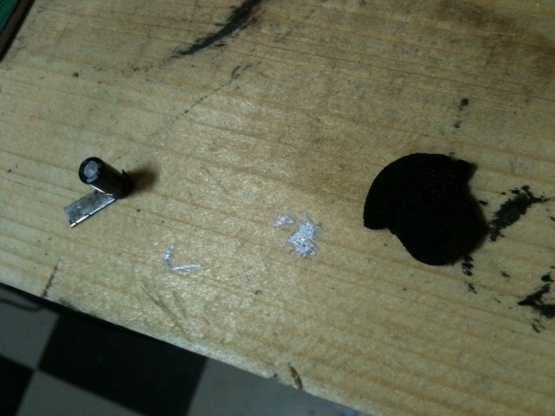

El comprobador de bateria lo he camuflado en el flanco izq,como si fuera un equipo mas de radio.
saludos a todas!! :lol:
Por Pedro Ayuso

Hola compi,los he pedido en INZPAN que es una casa de la república checa q se dedica a tema cabinas ect...,pero siento decirte que estoy decepcionado,ya que no es lo que esperaba,pues resulta que son como unas pastillas de plástico en donde alojan una pegatina del relog,aparte yo les especifique que quería los de escala 1/6,ya que te daban la posibilidad de elegirlo y a parte de faltarme relojes me los han mandado de escala 1/5,que no me caben en el panel,ya que este si que es a escala 1/6,un desastre.
Tengo varias ideas para dejarlo como el de la foto que pongo arriba y lo mejor,sin gastarme un furo.
Sin envargo,pedí el frontal completo de spitfire ,para el que tengo en proyecto de aeroglow y este si q me biene bien.
Tamb he pedido el visor o disparador de los dos ,pero lo podría haber fabricado perfectamente .

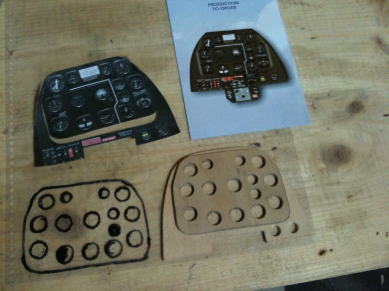

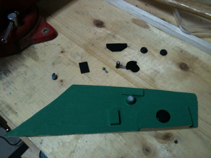

Lo que he hecho,es una una copia a la escala de mi avion,en este caso 1/6 y sobre eso ya lo hago de chapado de 3mm,el otro panelado superior que se ve en relieve de de 1mm.
Como los relojes,aunque muy bonitos,no me caben,rendre que improbisar o fabricar esas pastillitas donde de alojan luego los relojes recortados.En la casa donde he comprado estas cositas venden los relojitos en pegatinas,pero cuando hice el pedido estaba agotado,sino,hubiera comprado las pegatas.Pues compre los relojes estos pensando que tenian sus agujas y todo...ingenuo de mi...... :lol:
Con el visor me ha pasado lo mismo,es demasiado grande,lo que hare es copiarlo y este guardarlo por si un dia me hago un mustang de 1/5,que los planos los tengo....jajaj :lol:

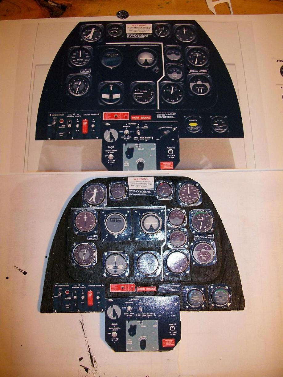

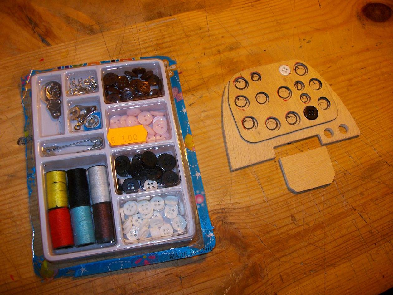

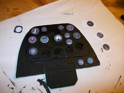

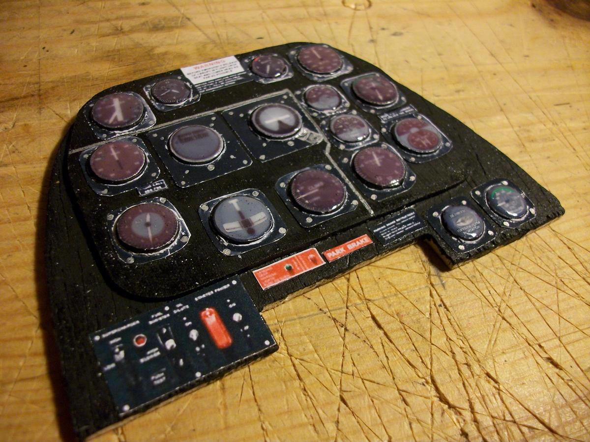

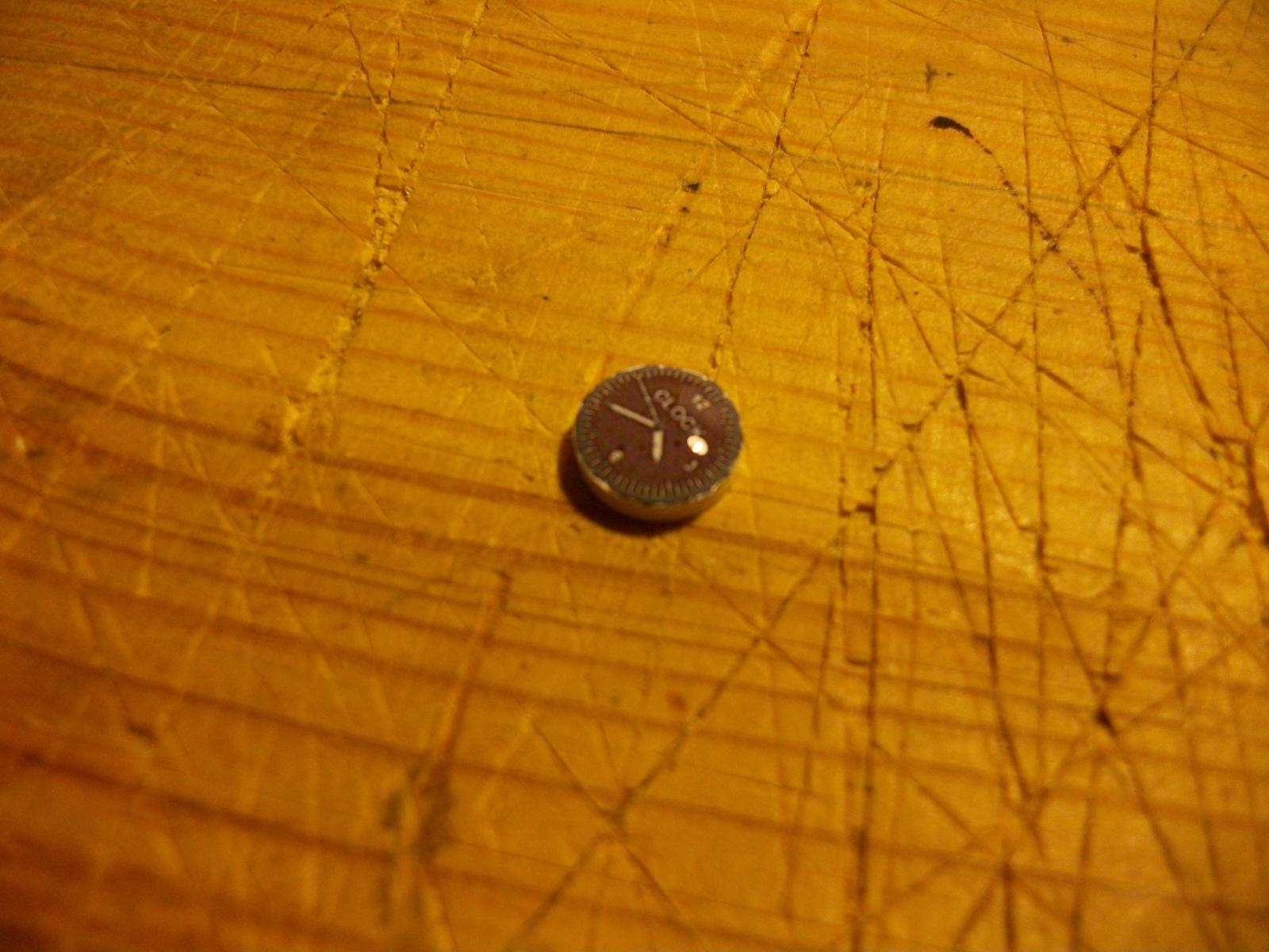

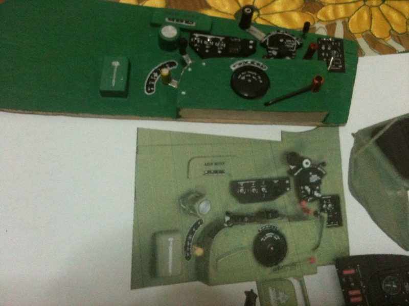

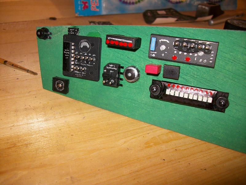

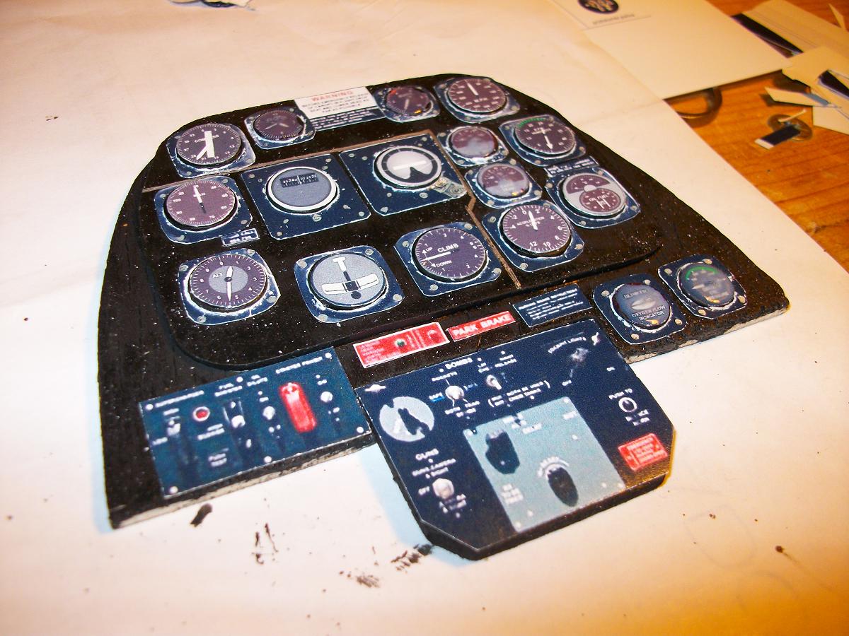

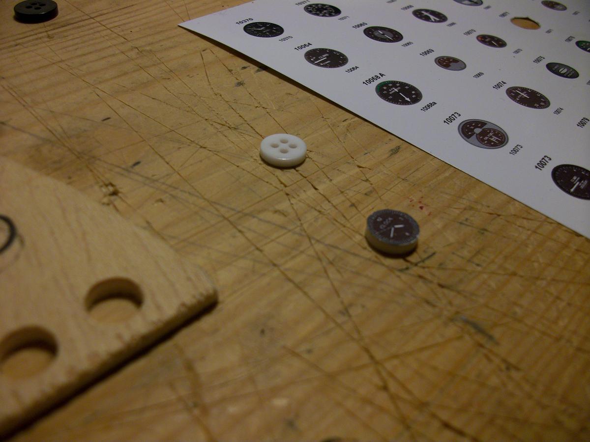

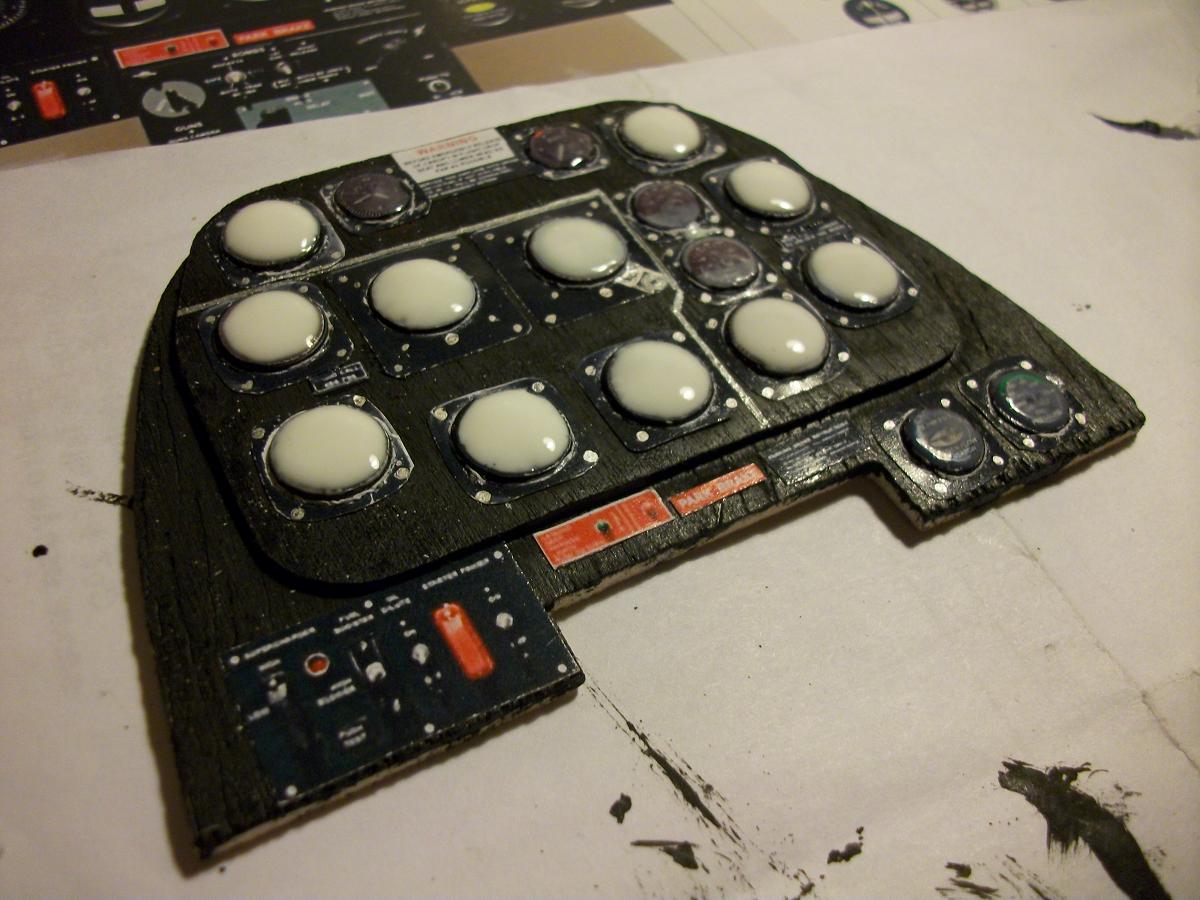

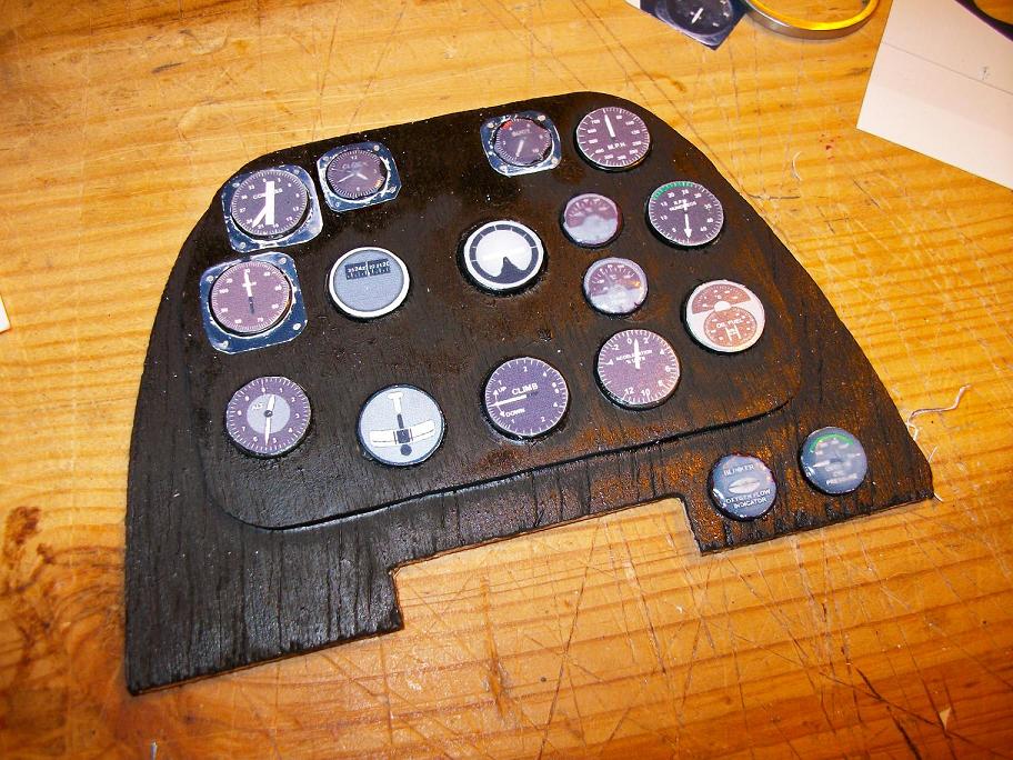

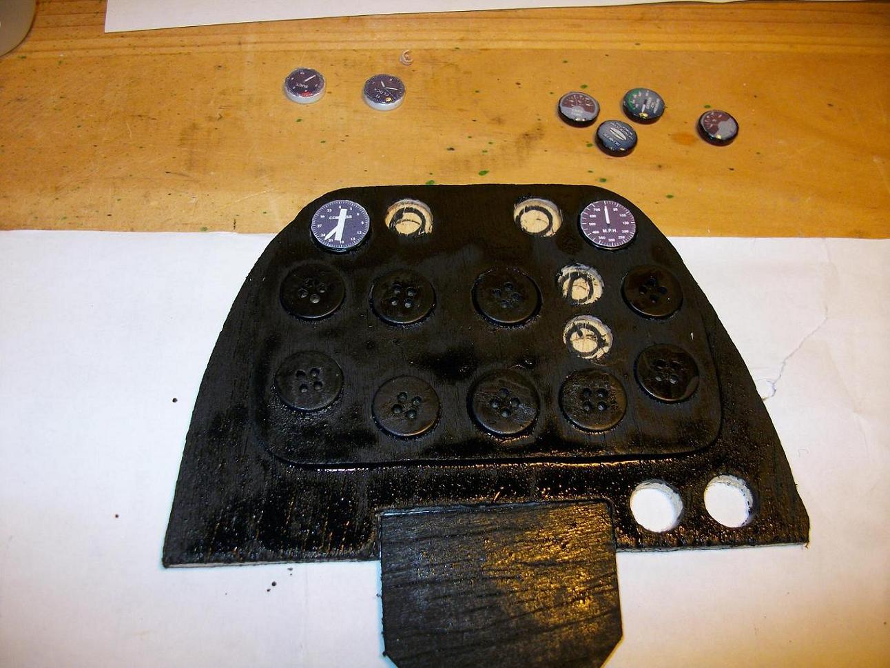

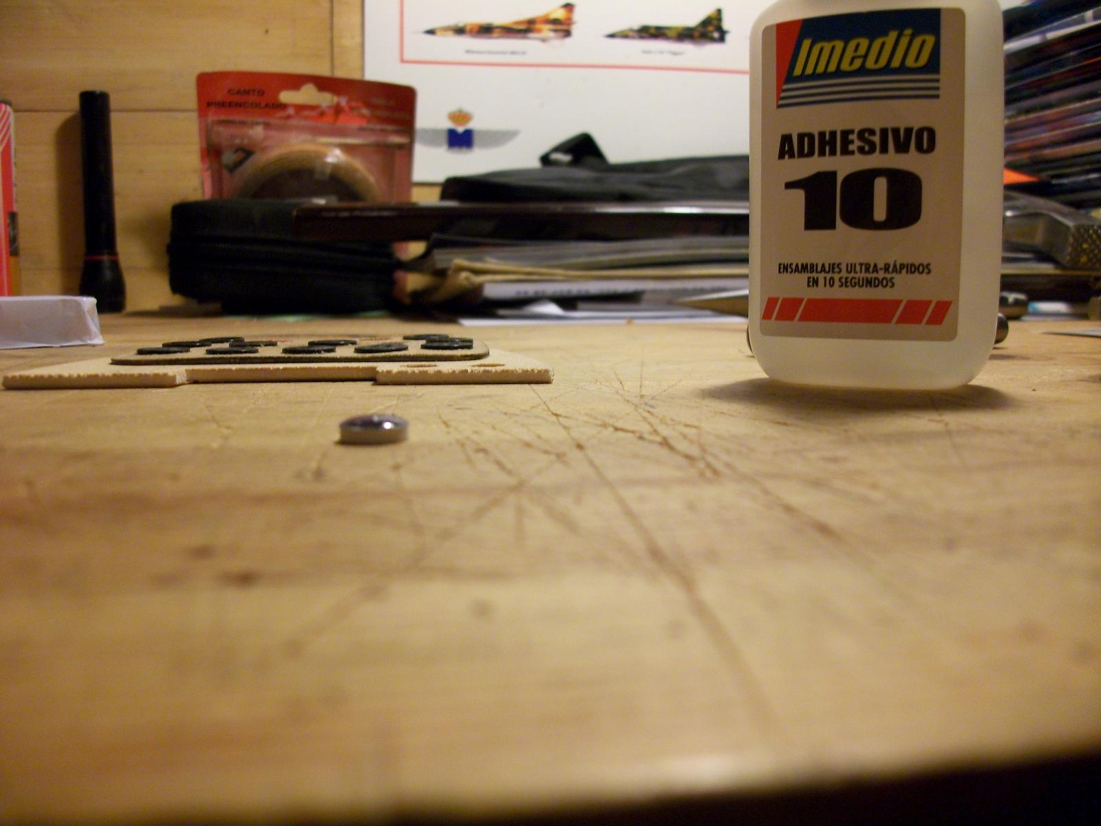

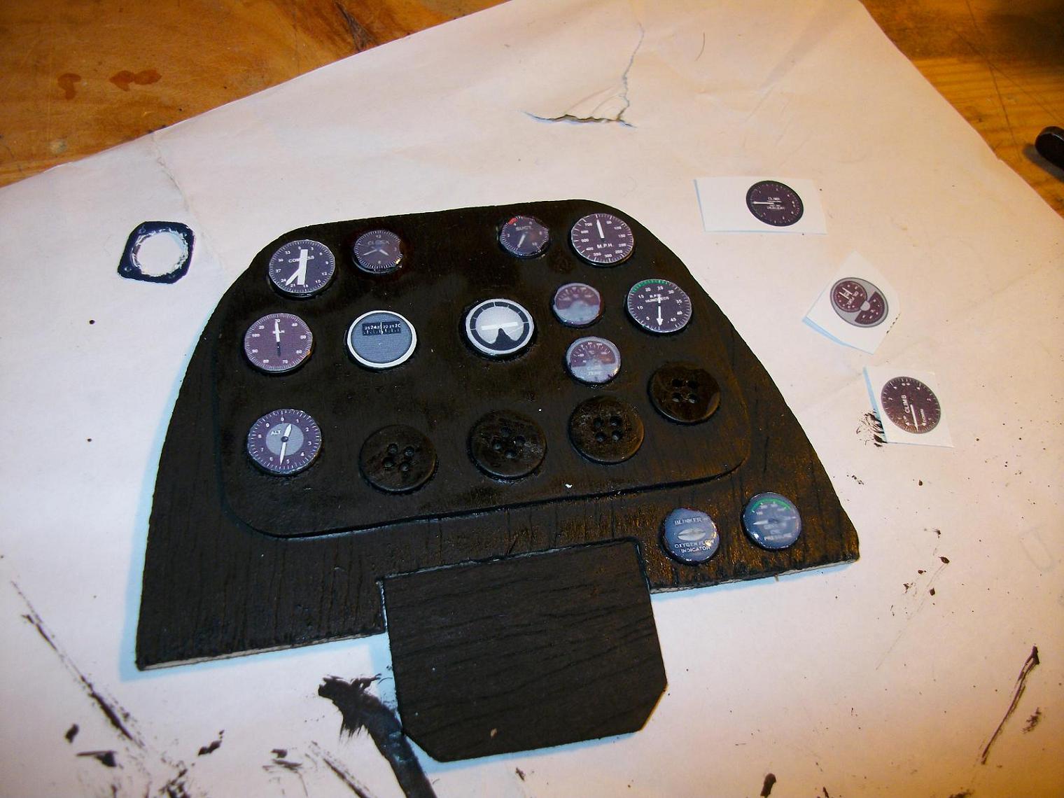

Hola de nuevo,pues el frontal esta casi....Despues de unas horas extras de mucho curro,el resultado aunque podria haber sido mejor,me deja bastante contento.....
En vez de fabricar unas pastillas he improbisado con unos botones de 11mm que es lo que miden los relojes segun escala 1/6 y los pequeños 8mm y casualmente en la tienda de al lado de casa de chinos he encontrado este magnifico kit de costura de primeros auxilios,que la verdad me ha socorrido :lol: ......,habia casualmente botones de 11mm y 8mm,lo que pasa que los de 8 eran blancos y se han pintado en los bordes.
He recortado concienzudamente relojito a relojito y he ido pegando en los botones y estos a su vez en sus huecos.
Iba a utilizar acetato a modo de cristal del reloj,pero con un gotazo de ciano el efecto es mas real,lo que pasa que cuando se estaba secando me he dado cuenta que se quedaba un poco traslucido u opaco....,con lo cual en los grandes he utilizado cola ceys transparente.
Luego he recortado con mucha paciencia,pulso y mimo las siruetas estas cuadradas de cada relog y he pegado en su correspondiente sitio.
Con las etiquetas y letreros idem de idem.....
Las teclas y botones ya para el siguiente capitulo,aq ver si se me ocurre algo para improbisarlos
Y poco mas.....,ahora toca el suelo y el asiento que tambien tienen lo suyo....
un saludos a todas :mrgreen:

Se me olvidaba algo importante...los relojes estan imprimidos en papel fotografico satinado brillo.

Hola de nuevo!!,transcurridas las horas,me temo que el resultado no es el esperado, la cola transparente no ha hecho el efecto que pretendia..... :? ,pues creo que queda mas opaco/traslucido aun que con el ceanocrilato,me queda la esperanza que quizas transcurridas 24 horas las cola quede cristalina(que lo dudo).
Solo me queda probar con el epoxi,que creo que quedara mejor,pero eso ya sera para la proxima fabricacion.... :mrgreen: ,esta ha sido de prueva y puede valer....
Aun asi,de lejos no se aprecia,solo si te pones a 20cm...

Madre mia como te esta quedando (estupenda idea la de los botones ) probare a cubrirlos con epoxi y subire la foto para que veais como queda
Ya he empezado a cortar, para hacer el hueco y estoy que me tiemblan las calandracas xdxdxd.
Una duda, he descargado la foto del cockpit de la pagina http://www.aerocockpit.com/ que segun parece es escala 1\4, lo que no se es como has hecho tu la plantilla. No se cómo hacer para imprimirla a escala 1\6 para hacer como tu en esta foto
Por Pedro Ayuso
#1001171
Hola mákina!!,lo que hice es ir probando mas o menos que me cabiera en al avion.Si tienes una HP la foto la tienes que imprimir al final cuando te la la opcion de presentacion,de forma que te entren 4 fotos en el A-4,esa es la medida que tiene la mia
Y los relojes los imprimi con la opcion de en vez de 4 ,35 fotos en una A-4 y ademas los reduci en otro sitio que te da opcion de darle el porcentaje que tu quieras,hasta que di con las medidas que deseaba,ahora mismo no me acuerdo.
Lo que si hice es para probar,lo hice en opcion de borrador rapido en un folio normal en escala de tonos grises para no gastar tinta.
Ya me contaras,estoy desando ver como te queda a ti haciendole el revestimiento a los relojes con epoxi.
Un saludo y suerte
Por Pedro Ayuso
#1001234
Si se calienta el epoxi un poco no hace burbujas,aun así hasta ahora la mejor opción es el cianocrilato.
Probare el epoxi a ver q tal.
