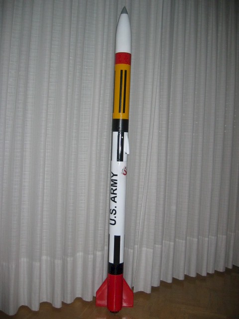

Este es mi nuevo cohete PATRIOT a estrenar para Tabernas.
Longitud: 1650 mm.
Diámetro: 85 mm.
Envergadura: 211 mm.
Peso: 2500 gr.
Motor: Aerotech RMS 38mm, I357T, I161W
Altitud estimada:
- Con el I357T: 850 mts.
- Con el I161W: 772 mts.
Aviónica:
- Altímetro barométrico.
- Videocámara.
Recuperación por doble despliegue de paracaídas, Drogue en apogeo y Main a 150 mts (altitud programada por altímetro). Aletas intercambiables.
Por oscar Alcoy
#1041537
precioso como el fenix ,felicidades
tengo ganas de verlo a 800 metros de altura
¿las aletas utilizan el mismo sistema del Taurus ?
Oscar
Por jesman
#1041560
Si, como el Ave Fénix que resurgió de sus cenizas.
Este es más pesado pero más robusto, y podría alcanzar casi los 2000 mts con un I600R pero no quisiera perderlo, tendría que poner algún sistema GPRS para localizarlo. Las aletas son intercambiables, pero no utiliza el mismo sistema que el Taurus de JLS. En el Taurus las aletas van atornilladas al fuselaje, en mi PATRIOT van encajadas por delante y por detrás con el anillo de cierre de cola. El anillo de cierre de cola lleva 4 tornillos M3. Ya te enseñaré el Proyecto donde está todo bien detallado. El modelo es totalmente desmontable para transportarlo mejor, igual que el NOVA-L2.
Sacaré algunas fotos y las pondré en este hilo.

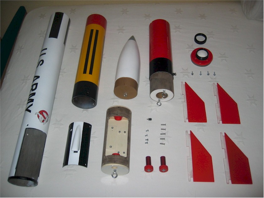

Este es el cohete PATRIOT desmontado.
Todas las piezas
Por rodrigo borjabad
#1042360
Madre mia!
Cada dia me asombro mas con los cohetes de alta potencia, no solo grandes y potentes...¡¡tambien desmontables!!.
Ojala este vuelva intacto al planeta.
