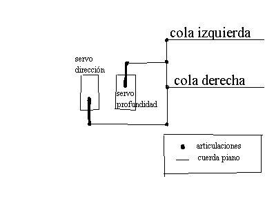

Hola, supongo que a mucha gente se le habrá ocurrido, pero creo que no hace falta tener una radio con mezclas para usar una cola en V. Con un sistema parecido a que he intentado dibujar se podría controlar una cola en V con un sistema normal. El sistema es muy sencillo, y con las correspondientes sujecciones para que no flexe a compresión sería viable.
Un Saludo
Miguel A.
Intento de esquema
cola v.gif (4.93 KiB) Visto 1551 veces

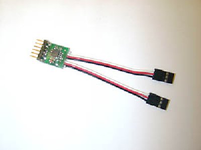

Bufff, no te líes, los sistemas mecánicos al final son una pesadilla de holguras y ajustes. Valdría la pena si no existieran los mezcladores como este, que cuesta dos duros, enchufas los cables a los canales correspondientes del receptor, los servos de la cola a los pines que ves, y listo.
Ahora, hoy en día, una radio computerizada (o con mezclas) es lo más recomendable, sobre todo si vas a volar veleros.

la verdad es que por la noche lo pensé un poco y mi sistema no funciona. cuando actúa la profundidad se mueven las dos superficies hacia un lado xD. Habrá que pensarlo mejor, jejeje
Miguel A.
Por zero-zero
#105095
Yo creo que no funcionaría, pero por motivos diferentes al que mencionas. Lo que se hacía en su día era colocar el servo de dirección (conectado con dos varillas a la cola en V) en una bandeja deslizante adelante y atrás, y ésta se movía con el servo de profundidad (que debe hacer que las dos superficies se muevan hacia el mismo lado, ambas arriba o abajo).

Cuanto vale un mezclador de esos? Gracias
Por jguegon
#105376
Un mezclador de elevones, yo lo he visto sobre los 18 euros.
Si tienes maña te puedes fabricar uno con un pic , y te podria salir por unos 6 euros.
