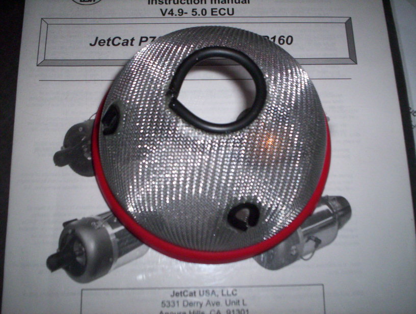

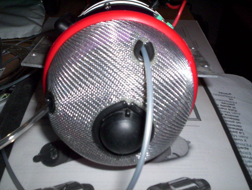

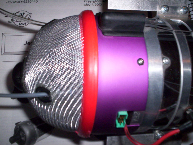

Hola David estas son fotos del que me hice para mi turbina.
Saludos,
Fernando

El aro rojo que aparece en la foto del filtro que le colocaste a la turbina,
de que es, como lo conseguistes, te quedo muy original.
Jorge Finol.
Maracaibo, Vzla.
Por fernando trabanco
#5615
Hola Jorge, jejejejejejeje aquí en España encuentras coladores con los bordes de plástico de todos los colores, para que los combines con los colores de tu turbina o avión :lol: :lol:
