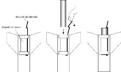

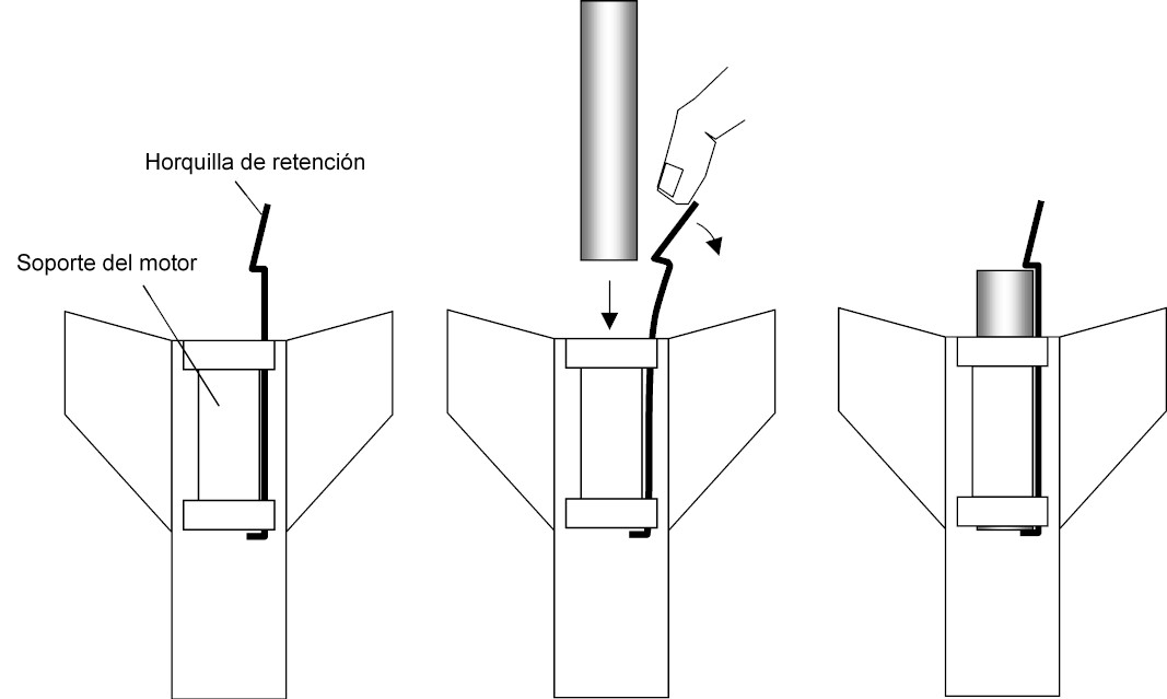

Tu como pones el motor en el cohete para que cuando depege no salga disparado, aparte de el anillo, le echas pegamento o algo?
Por jesman
#349446
Salu2 mikelo.
El soporte para el motor es una parte muy importante en un modelo de cohete. El soporte que yo construyo está detalladamente explicado en mi Manual de Modelismo Espacial. No obstante te diré que cada soporte de motor está hecho para un tipo de motor comercial de unas dimensiones estándar concretas (no sé como será para motores caseros).
En el soporte para el motor, aparte de los anillos y del tubo que aloja al motor (ambos hechos de madera de balsa) hay que pegar una horquilla de acero a lo largo del tubo que aloja al motor.
Un extremo de esta horquilla está doblada 5 mm en ángulo de 90º (para retenr el motor en su sitio durante el empuje) y por el otro lado (el que sale hacia el exterior del cohete por detrás del soporte del motor) también está doblado para que el motor no se salga o se caiga, pero debes tener en cuenta que este extremo saliente de la horquilla debe poder flexionarse para poder introducir y extraer el motor, por lo que el tubo que aloja al motor debe ser más corto que el propio motor.
Efectivamente, todo el conjunto del soporte del motor va bien pegado al interior del cuerpo del cohete. El motor no se pega. Se entiende que el cohete debería poder volar más veces.
Así funciona el tema...
