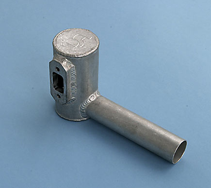

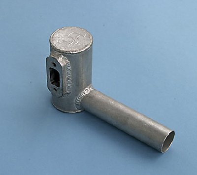

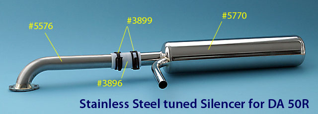

Gracias pero me queda una duda el encendido electronico... que es como un coche pulsas el boton y arranca? o tienes que igualmente girar la helice pero sin necesidad de chispo? cuanto tiempo lleva hacerle el rodaje a un DA50? ah y cual es la diferencia entre pitts o resonador? ahi me hago mucho lio cual es cual? el pitts es esa pieza pequeñita con dos tubos que hace de tubo de escape? si me aclaras eso te lo agradeceria muchisimo

Los escapes tipo Pitts son esos pequeñitos que comentas, son muy faciles de instalar, menos voluminosos pero menos efectivos en cuanto a entrega de potencia del motor.
Los resonadores son esos cilindricos en forma de puro, bien regulados son los que mas potencia te permitiran sacar de tu motor.
Entre estos dos estan los canister, sus prestaciones estan en medio de ambos y su tamaño tambien.

Pitss es un modelo de escape ¿normal? y efectivamente puede tener uno o dos tubitos hacia abajo. El resonador y los canister son unos tipos de escapes que obtiene mayores prestaciones de los motores al estar diseñados para reutilizar los gases frescos que salen por el tubo de escape junto con las ondas producidas por el sonido de las explosiones en los mismos. (es una explicacion bastante basica)
