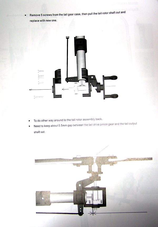

Respecto a a la pieza de cola adjunto foto y una web donde se hacen mejoras a un zoom donde también comentan solucionar ese problema (le meten una pieza de un Hornet -lo que faltaba-)

2.- Tras quitar la mezcla revomix el heli más o menos iba bien, se movía un poco a un lado corregía un poco, subía potencia se iba a otro lado, corregía otro poco y mantenía la posición, NO ME LO PODIA CREER. De pronto me volvió a hacer el giro en 180º, me fijé en la cola y el eje del rotor se había deslizado a través de la corona hacia la parte contraría a la pala, con lo que el ángulo de la palas variaba, en cambio el empujador ya no se sale pues he pegado con loctite la unión con el rodamiento (pero no me fío).
Por internet he visto que en el Zoom original también hay gente a la que le pasa esto y lo solucionaban con un prisionero en el eje del rotor en la caja de la corona (ver foto adjunta). Así que aprovechando que el piñón y corona son cónicos (como los que venden de color azul como mejora, con lo que hay más espacio que en el original) he utilizado un casquillo de aluminio que he lijado hasta que no roce con el piñon, con lo que ya no se moverá. La cuestión ahora es:
¿En que posición fijo el prisionero para ajustar las palas en neutro, o sea, cual es el ángulo que deben tener la palas en neutro?.
Perdona el rollo pero no tengo cámara digital y sólo puedo explicarme con palabras.
casquillo de retención
