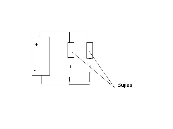

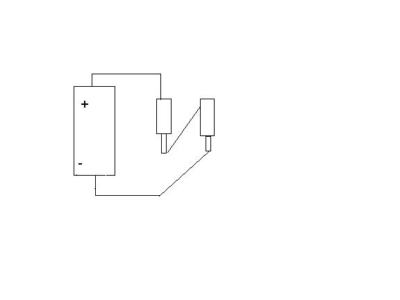

El caso es que tengo un circuito para alimentar la bujia glow y quisiera alimentar con el dos motores glow, y quisiera saber como hacer la instalacion de los conectores para las bujias en serie con la pila o en paralelo. Creo que en paralelo si una de las dos bujias tiene menos resitencia que la otra probocara que no se encienda una. Tengo pensado dos baterias en paralelo de 3000mah en total 6000mah

#785451
no el tema es la conexion de las bujias.
en paralelo entre ellas o en serie.
La bateria lo tenia claro en paralelo para conseguir 6000mAh.
Por xerex
#785485
En paralelo al igual que las baterias..

Por patoweb
#785492
He hecho la prueba y se enciende una (la que menos resistenca ofrece), tengo que probar ahora en serie el problema es que si una se rompe el filamento deja de funcionar la otra tambien.

Por patoweb
#785654
Realizadas varias pruebas:
-Concluyo que en serie con una sola bateria de 3000 mAh funciona perfectamente. Pero tenemos el riesgo de roto un filamento adios circuito
- En paralelo tambien funciona pero por la distribucion del cableado del DC3 un cable en 15 cm mas largo que otro y se produce una caida de tension inportante tanto que no se enciende cambiando la bujia de posicion funciona correctamente.
- Solucion: Cable mas grueso y solucionado.
Gracias a todos por vuestra ayuda.

#1293926
Tengo un calentador de la marca PicModel y lo voy a instalar en un asp160t bicilindrico. PicModel específica en el caso de tener que caletar dos bujías, conectar dos baterías de 1.2v en serie (2,4v) y las dos bujías en serie también (entiendo que el cable positivo a una bujía y el de masa a la otra, no?)
alguien me puede confirmar si la configuración correcta para las dos bujías es así?
No quisiera conseguir la configuración adecuada a base de fundir bujías y calentadores. ... :wink:
