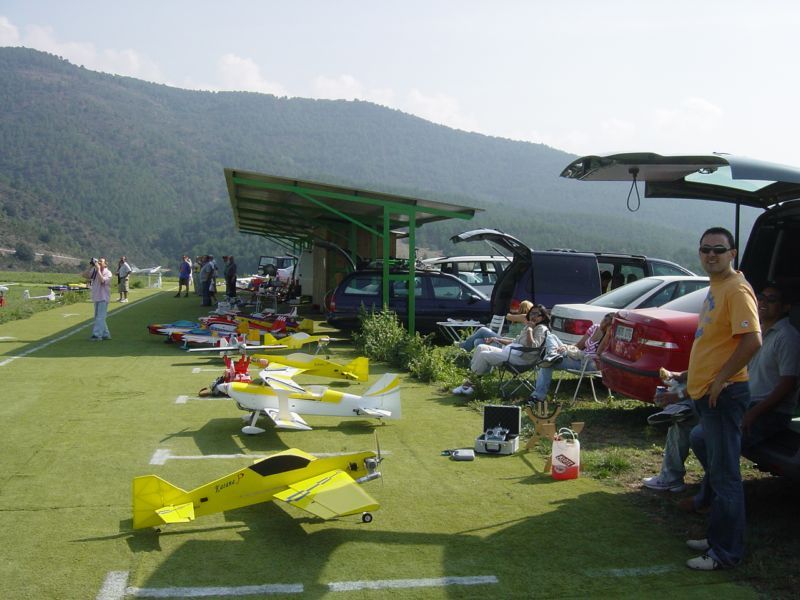

Por cierto no se si estabas, pero hace algunas semanas que un grupo de Lleida nos acercamos a La Seu a volar modelos de explosión por la mañana, mega paella para comer y por la tarde ladera, un dia de aquellos completos. el año que viene a ver si repetimos.

bonet escribió: Por cierto no se si estabas, pero hace algunas semanas que un grupo de Lleida nos acercamos a La Seu a volar modelos de explosión por la mañana, mega paella para comer y por la tarde ladera, un dia de aquellos completos. el año que viene a ver si repetimos.
Claro que estaba, con el remolcador (remolcadores) y que uno no me funcionó, pero si el equipo que venia contigo eran todos unos manitas, ¿no te hechan una mano? a ver si te encuentras en las fotos

Michi, me encontre en la mesa, ese dia llevé un katana blanco de fuselaje plano, que mas bien parece de vuelo circular en lugar de RC.
Los colegas me hechan una mano, pero soy el peor del equipo.
Por cierto la pista y el sitio donde està, es envidiable y además con ladera incluida.
