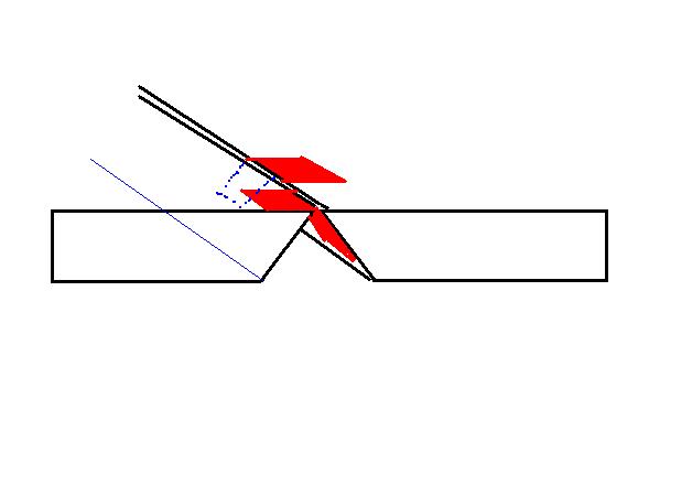

Yo uso simplemente tesa film (o de otra marca), la pongo por una parte y ahora por la otra parte corto (sin llegar al friso) y lijo en 45 grados, una vez lijado, presiono un poco la bisagra para que tome forma y vuelvo a poner friso, pero esta vez por la parte lijada y quedan perfectas con muy poco peso.

#589287
ahhh me habia costado entender el dibujo ( lunes despues de la siesta y eso ... jejeje) , ahora si lo pillo , tengo que probarlo parece solido y facil de hacer.

#589480
Espero que se aprecien bien las fotos:
se pega por la parte de arriba en plano, sin cortar ni nada
http://picasaweb.google.com/biaggi/Avio ... 8152694930
se corta por la parte de abajo y se lija en 45 grados
http://picasaweb.google.com/biaggi/Avio ... 0843283586
se aprieta un poco para que se mueva libre y luego se dobla completamente al reves y se pega la otra parte
Bisagras perfectas, sin holguras y resistentes
