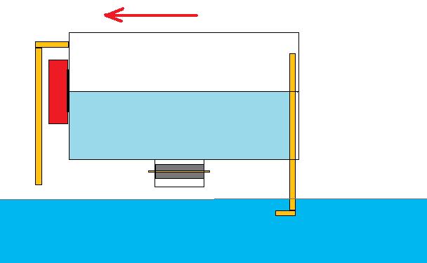

Por sukoi
#766556

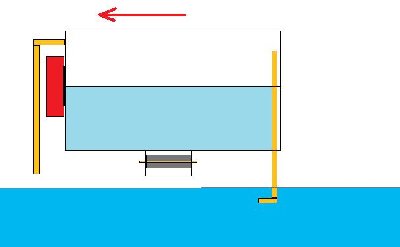

xavi_golfII , no habia entendido el uso que querias darle ( crei que querias hacer un barquito tipo bomberos :oops: )
si es para un avion tipo candair , no te lies a sistemas mecanicos, puedes usar un sistema parecido al que usamos en barcos para refrigerar los motores, que es simplemente un tubo acodado hacia la direccion de marcha/vuelo que cuando se esta moviendo el avion te cogera agua sin mas peso añadido que el de una valvula ( puedes usar el mismo servo para abrir la de carga y la de descarga ), tendras que ponerle tambien algun rebosadero para que cuando tenga suficiente no te recoja mas.
Por xavi_golfII
#766608
Puessss...
Habia leido algo de esto pero no entendia exactamente como funcionaba, pensaba que el tubo iba detras de la helice, ahora lo entiendo mejor el tema de la succión por velocidad.
Pero tendria que poner un tubo tipo de laton y un poquito grande para que no tardase mucho, o varios, y no se si en aterrizaje lo doblaria (a no ser... que con un servo pueda "bajar y subir" una parte del tubo, osea rigido-flexible-rigido, es último movil arriba-abajo)
Podria ir probando con el entrenador con flotadores que tengo mientras se pone a la venta el avion.
Lo de nivel maximo ya lo havia pensado ya que en principio la apertura de la compuerta seria hacia dentro del tanque.
Supongo que en el aire con la valvula de entrada cerrada casi no se iria el agua por el rebosadero (una simple toma de presion) al no poder entrar aire por otro orificio y sino pues otra valvula.
P.D: Perdonad por hablar de "aviones" en este post pero el tema del agua lo dominais mas vosotros

Sukoi eres un fenomeno.
Pues eso, estaba leyendo el post y pensando "Lo siento, no te funcionará, el avión no volará, mucho peso"
Creo (con la poca experiencia que tengo en aviones) que el motor, las lipos, el tanque de agua... creo que va a ser mucho peso.
La solucion de Sukoi es muy buena, creo que la unica viable. Tendrás que tener en cuenta solo el peso del agua. No se cuanto tiempo tendrás que estar navegando para que se llene el deposito, ni a que velocidad.
Otra cosa... tienes que tener en cuenta el tamaño del deposito y que el agua se va a desplazar por el en los virajes, variando el centro de gravedad, a menos que el tanque esté totalmente lleno o totalmente vacio, que no habrán superficies libres.
El sistema que te pone Sukoi es más tipo "tubo de Pitot", yo te aconsejaria más una toma como la de las ECO, que no sobresale del casco, pero requiere mas pruebas.
Yo haria una toma de entrada y otra de salida con un solo servo para abrir/cerrar las valvulas. Si aparte le metes un mecanismo para sacar el invento.... Creo que deberias pensar siempre en ahorrar peso y en hacerlo lo mas sencillo posible.
Otra cosa es que a lo peor, cuando sueltes el agua, como es poca y transparente no se va a ver. Lo mismo necesitas poner algun tipo de colorante.
Buena suerte y colocanos un video de lo que salga.

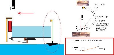

Por xavi_golfII
#766705
Lo del tapon muy muy bueno, no se si existen depositos de cotxes "grandes" (como no sea de gasolina) o con dos depositos tambien por lo de las inercias del agua, ya que el que tengo de motor 21 es mini y ahora que lo pienso me parece que lleva dentro como una pared para el tema del agua.
Lo unico que pondria una redirección de servo en "L" para que el servo estubiera dentro del avion mas protegido del agua)
Lo de la pastilla en el grifo es muy interesante... ¿tenia marca o nombre el producto? mirare algun telefono de tiendas de broma
Si fuera con colorante liquido de bebidas tendria que poner otro mini deposito para dejar caer unas gotas cada vez que volviera a rellenarlo...
El deposito se pone justo donde este el centro de gravedad para influir el mínimo

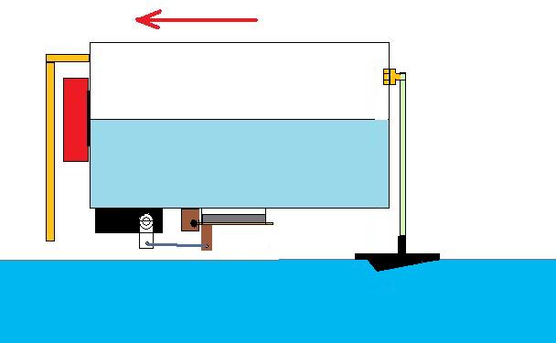

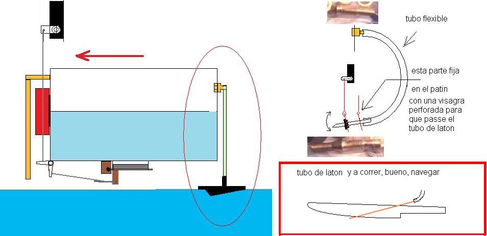

Por xavi_golfII
#766722
sukoi escribió:mira esta toma de agua, es doble ( puedes llenar con dos tubos a la vez, lo que te reducira el tiempo del touch-glu-glu-glu-and-go :roll: :twisted:
http://www.biltihobby.com/catalog/produ ... cts_id=326
aparte de que es un poco mas facil de montar con tubos desde el patin al deposito de agua :wink:
El problema que le veo es la intalación ya que el patin es de plastico y si lo perforo, mal rollo, y que en el primer impacto lo arrancaria entero.
Lo ideal pasaria por contruir un patin con tomas en la parte inferior pero claro..
O casi mejor que el dibujo, esto http://www.hobby-lobby-modellbau.com/on ... scoop.html
con solo hacerlo bajar y cubir, lo que no se si con la rosca esta fijo el tubo ya que sino dara la vuelta en el agua
Aunque pensadolo mejor.... no se si con un tubo de laton o alumini de unos 10-15cm de largo bien sujeto creo que seria lo mas facil
he hecho algun cambio a ver que os parece:
Por sukoi
#766749
buena opcion la de la 'L' del mando del servo, te evitas mojaduras por salpicoes o mal cierre del tapon, el tema de llevar un tubo de laton fijo debajo del patin ( aunque antes lo he puesto yo :oops: ) me lo pensaria, en barquitos es una de las cosas que mas trozos de bolsas de plastico, ramitas, mierda diversa recoge ( aparte de la helice en medio del lago o zonas de mal acceso , maldito murphy :evil: ), por eso te ponia el de biltihobby, queda a ras de patin, no tiene zonas de posibles enganches al estar cortado cun un angulo que favorece que se desprendan

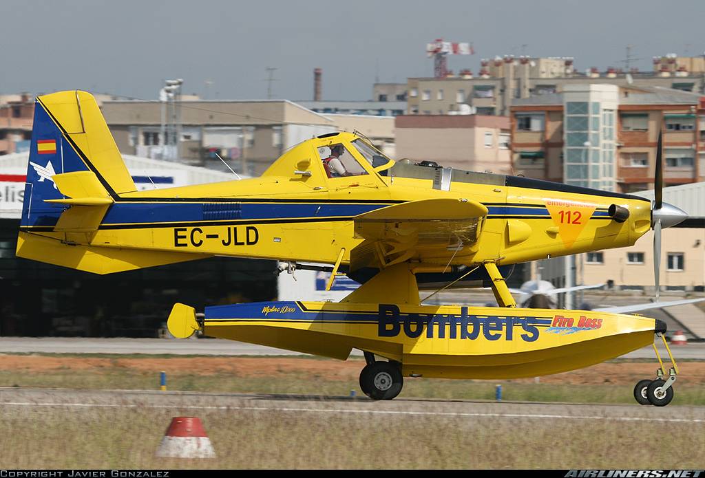

Por nauti-tucu
#766775
Hola:

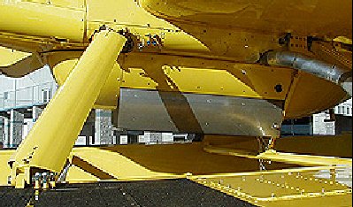

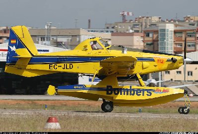

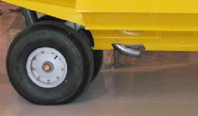

Noooooo... si ya te veía venir, jejejejejejeje
Mira este video que he encontrado:
http://www.firebossllc.com/gallery.cfm#video
Míralo completo, porque sale no solo la historia del Piper Pawnee contra-incendios, sino tambien el sistema ORIGINAL pa tomar el agua.
Galería de fotos del Piper Pawnee Fire Boss:
Por cierto... que buen trabajo gráfico, sukoi!!!!!. Felicitaciones
¡¡¡¡¡¡¡FELIZ NAVIDAD A TODOS!!!!!!!

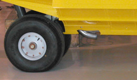

Por nauti-tucu
#766779
Hola de nuevo:
En resumen:
Toma de agua cerrada...
Ubicación de la toma de agua
Tanque de agua y salida del líquido
... y toma de agua abierta.
