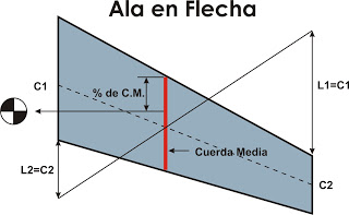

Vereís,he estado buscando por la red como se calcula el C.G de un ala.Más o menos lo he entendido pero me surge una duda,quizá estupida pero me está volviendo loco.Según el dibujo que os adjunto lo veo todo bastante claro menos ese tanto por ciento,¿de donde lo saco?¿como se calcula?¿con que medidas hago la operación para que me salga este tanto por ciento? :? .
Como ya os digo,quizá sea absurdo preguntar eso pero necesito que alguien me ilumine, :roll: :oops: ...
Os he puesto el ejemplo de ala en flecha por que és mi caso,el modelo en cuestión és un A-380.

Ese porcentaje varía ligeramente según el tipo de avión y perfil alar que estés empleando. Lo normal para tu modelo es entre un 26 y 28% que seguro irá bien y es un CG "seguro" para comenzar. Luego lo puedes modificar en función del comportamiento...
Es muy probable que en los foros encuentres indicaciones sobre 1/3 de la raíz alar o similares, que van bien en el modelo del que lo comenta, pero que no se pueden generalizar en modo alguno. La forma correcta de calcularlo es la que tu señalas...

El % donde se sitúa el C. de G. se refiere a la distancia medida desde borde de ataque en % de la cuerda del ala. La cuerda es, por si alguien no lo recuerda, el ancho del ala, desde borde de ataque a borde de salida.
Por ejemplo, si un ala tiene de cuerda 30 cms (un ala recta y de sección constante, supongamos), un 28% quiere decir que el c. de g. está situado a una distancia de 28% de 30 cms, medida desde el borde de ataque, o sea, a 28x30/100= 8,4 cms desde el borde de ataque.
Cuando el ala no es recta o no tiene sección constante, como la de la figura del post, además del % hay que decir dónde se mide esa distancia, bien en el centro , en el medio o en el extremo, ya que la sección no es igual en toda el ala.

El porcentaje de centrado se calcula en la Cuerda Media que es la que está en el dibujo que tú has publicado marcada en rojo.
Si tomas la cuerda de la raíz del ala y ésta no es rectangular no estará bien. Lo mismo si el ala tiene flecha positiva o negativa la cuerda media estará desplazada y el centrado no se produce en el mismo punto del encastre.
Te recomiendo el programita "Cuerda Media", gratuíto y en español:
http://tracfoil.com/cm/
La cuerda media es la "semi-suma de las bases (cuerdas)" en un ala trapecial, pero todo cambia cuando un ala tiene varios trapecios y cada uno puede tener distinta envergadura. Con el programa que te recomiendo puedes calcular todos los parámetros del ala independientemente de la geometría que tenga, incluso con distintas flechas. :D
